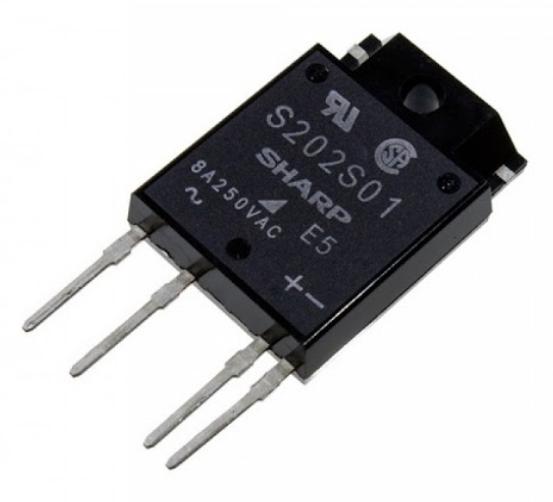

С первых дней овладевания принтера(ом) АВТООТКЛЮЧЕНИЕ было самым желанным желанием.
Приобрел плату Lerge. Меня дико напрягал факт стоимости модуля управлением питания почти за 30% стоимости платы, жаба оказалась моим союзником и мы победили.
Встречал на данном ресурсе словесное описание устройства автоотключения оптосимистором, "сделал и работает", у меня тоже есть оптосимистор значит побыренькому сделаю, начал щупать: на выходе S на разъеме Auto-P появляется 3.2В по команде отключения, воображаемая схема начала раздуватся, начал смотреть по сторонам.
Нашел экстравагантный способ организации автоотключения.
Запаял оптосимистор sharp s102s01.
В сети без труда можно найти пдфничек и коммерческие предложения, у меня он был и покупался лет 8 ранее еще за 170р, месяц назад он стоил 700р, а сейчас 1350р, Карл уже знает. Заменители есть на али за 200р.
Выход оптосимистора параллельно тумблеру питания, вход оптосимистора через резистор 510R на выход вентилятора хотэнда. Вентилятор отключается ниже 40 градусов термоблока. Схема №1:
Когда начался нагрев выключаю тумблер питания S - автоотключение в дежурном режиме. Когда печать закончилась и хотэнд остыл до температуры ниже 40гр вентилятор отключается, симистор закрывается, принтер выключается.
Предполагаю можно применить 12В реле с допустимыми характеристиками контактов на переменку 220В, и погрузить его прямо в блок питания, реле не требует резистора, оно может чудесным образом найтись в темном углу.
Озираясь на не пройденный сложный путь штатного решения, пришла мысль зашунтировать опотопарой вход оптосимистора (если симистор вздумает открыться - придушу его последовательным диодом), а оптопару подключить на выход S на разъеме Auto-P. Схема №2:
Должно работать по схеме №1, но возможно будет отключаться быстрее.
Размышляя далее пришел к штатной схеме, те если использовать оптопару как отключение симистора, а последний открывать 5В-ми с гнезда Auto-P, и заменить тумблер на кнопку без фиксации. Итого оптосимистор на входе с резистором 100R, опотопара с резистором 100R на входе и кнопка без фиксации на сетевое напряжение и радующая глаз. Схема №3:
В схеме №3 тумблер не обязательный элемент, с кнопкой лишь удобнее.
