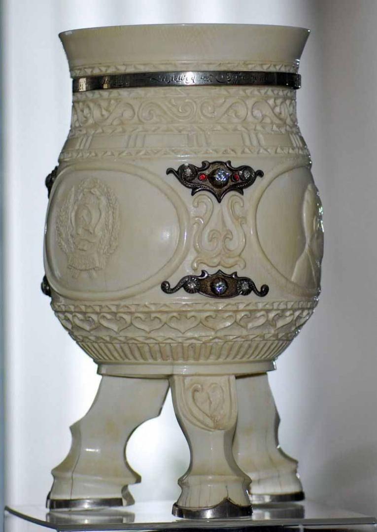

Модельки эти у нас хорошо распространены, в хозмагах ими уставлены полки и завалены сувенирные лавки.Прототип выглядит вот так.И вот так тоже:В общем тема обширная и достаточно проторенная. Влиться в нее можно практически с любой вариацией.
