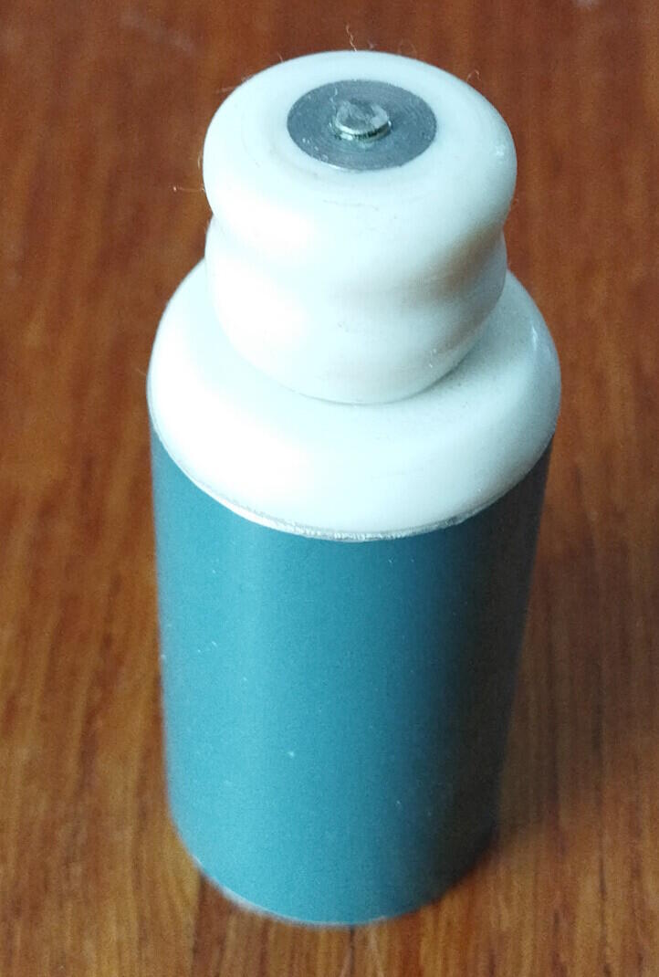

Открывашка для яиц.
Сразу скажу, что у меня уже есть вот такая открывашка: https://ozon.by/product/otkryvashka-dlya-yaits-nozhnitsy-nozh-dlya-vskrytiya-otkrytiya-razbitiya-yaits-yaytsebiter-2111273125/?at=Y7tjv8JgkFz8w1WqcO137mkHxApEYycx4YRYyHOL8GgA , и вполне нормально работает. Но "отнефигделать" и для проверки печати через вайфай, захотелось сделать свою, печатную, и вот, что из этого получилось.

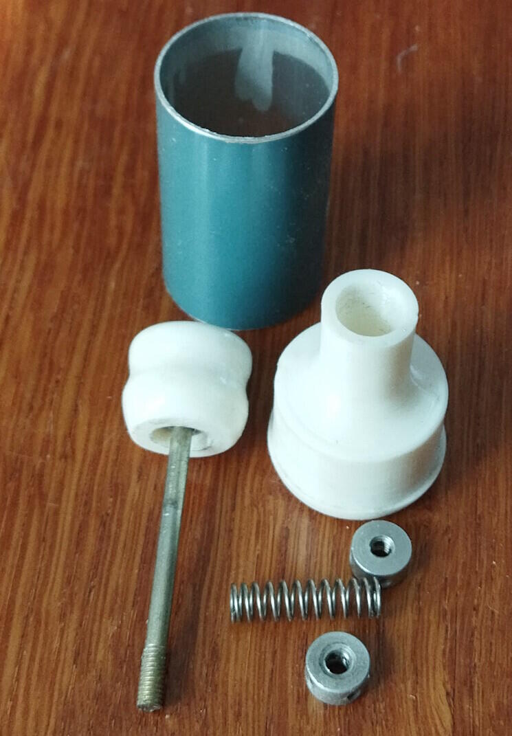

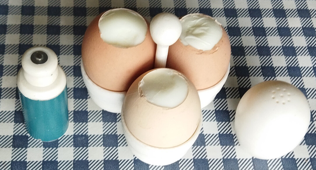

В качестве пробойника нашел кусок барабана от лазерного картриджа диаметром 30мм (в оригинале 35мм) , шпильку М4 с гайками от теодолитов и пружинку подходящую. И вот, что получилось: Работает, но похуже, чем оригинал, ибо массы основы и бойка почти одинаковы и на яйцо передается слабоватый импульс. Переделывать с учетом результата испытания не буду, но если кому захочется сделать нечто подобное, советую брать трубку для пробойника побольше диаметром, и стремиться к максимальному облегчению основания с пробойником, или купить готовый и не маяться дурью, как я..;-)) А СТЛок не будет, ибо вряд ли у кого валяются гайки от теодолитов, которые у меня играют заметную роль в изделии... А печатать через вайфай очень понравилось, тем более, что читалка CDшек перестала работать, а по кабелю USB достают "замирания". Единственный недостаток, это отсутствие инфы от принтера сразу после запуска печати, не виден на мониторе процесс нагрева, надо смотреть на экране принтера... Всё, можно ругать...
