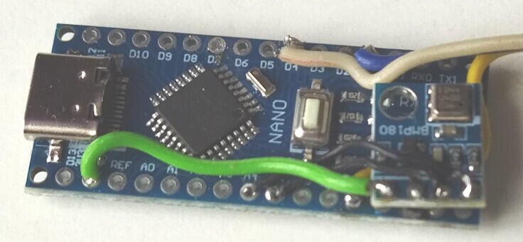

В процессе печати конденсаторной крышки в копресор, понадобилось с помощью поддержек печатать весьма заметный участок смотрящей вниз поверхности, что как обычно обещало секас с извращениями при очистке от поддержек. Немного удивился максимальному обдуву во время печати этой поверхности, а пруса-слайсер печатает сначала вертикальный меандр, затем покрывает его черезстрочным настилом а потом уже обычное заполнение. По окончанию печати был приятно удивлен легкостью снятия поддержек, все легко снялось и отверткой без усилий вычистил площадку. Вывод напрашивается один, точечный обдув - это отлично! После всего этого озадачился равномерностью потока воздуха, что без редуктора весьма проблематично. Фабричные, под большие давления, и стоят тоже заметно. Пришлось включать извилину. Имеющийся сильфон от холодильника где то надежно спрятался от моих экспериментов, а шприц в качестве привода гистерезисной рамки показал свою непредсказуемость, хочу толкаю, хочу нет, ибо это не жидкость, с которой не поспоришь- толкай и всё, а воздух просто сжимается и...:-(. Но тут на глаза попался электронный датчик атмосферного давления BMP180, а как его подружить с ардуинкой я уже знал. И в результате этой дружбы родился вот такой шЫдерв!

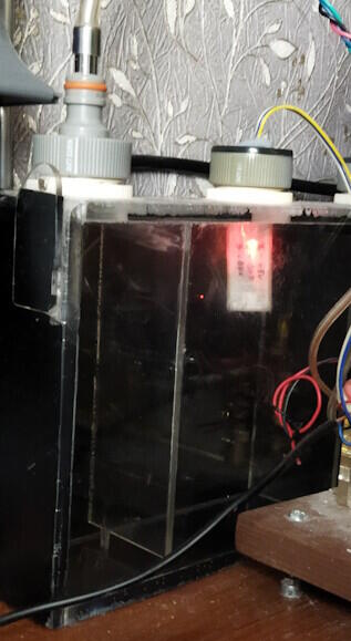

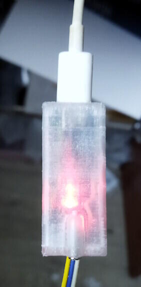

Вставляю его в ресивер и его свечение показывает его активность.
Задаю ему давление в ресивере в миллиметрах ртутного столба, и он не дает компрессору выключаться ниже этого предела и отключает его при превышении, которое задаю задержкой отключения. Все изменения цифр при настройке происходят в течении нескольких минут, без отключений от принтера, прямо на нем, только надо подключить разъем USB. Внешне работа системы видна по периодическому отключению компрессора при печати с обдувом. Здесь ещё есть плюсик в том, что исключена возможность, при работе с мощным компрессором, разрушения клееного из оргстекла ресивера и если очень хочется, то могу поставить дисплейчик, который будет показывать давление в ресивере, хотя это ващето нахнужно... Все, можно критиковать...
