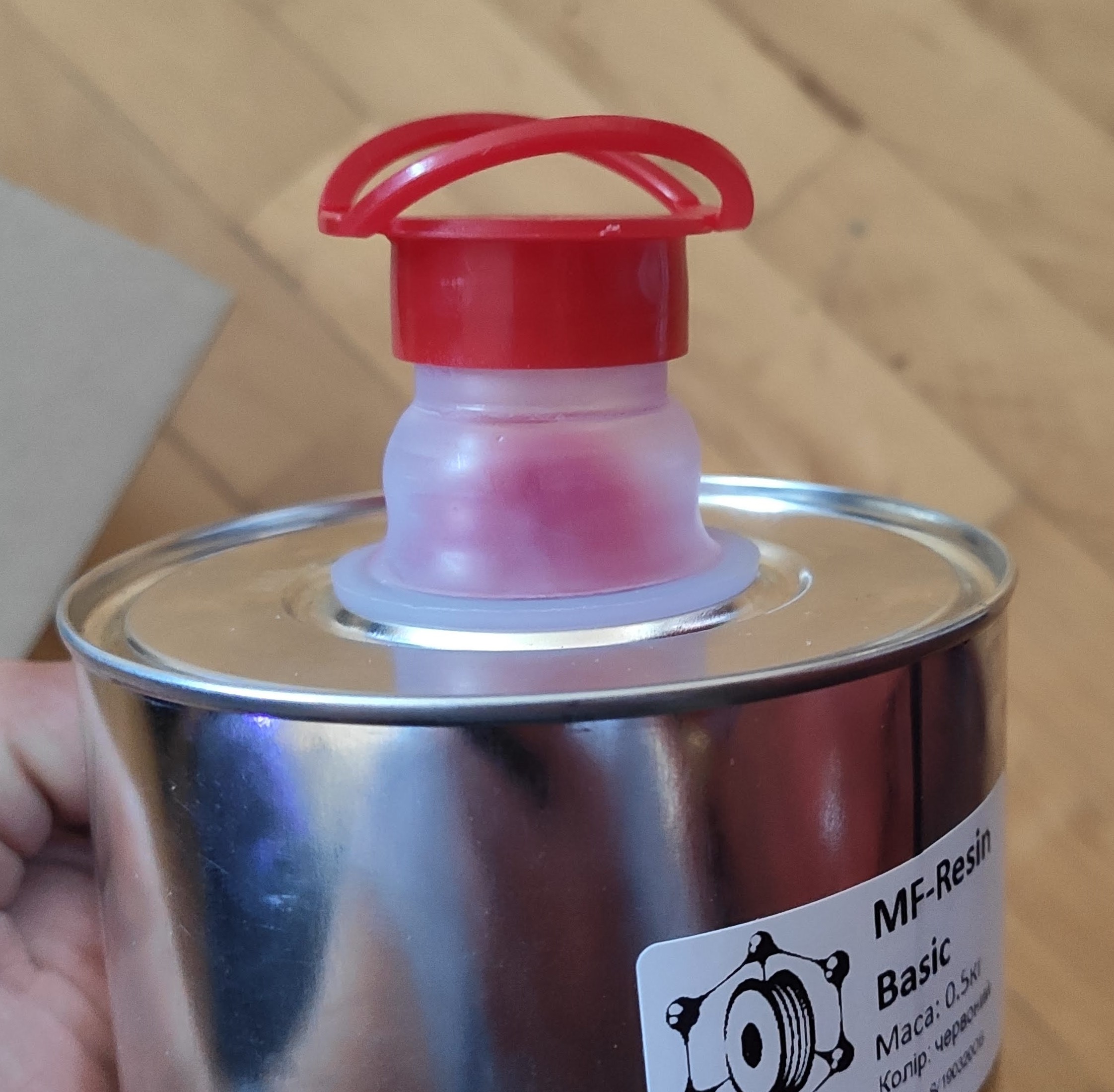

Пообещал в чате, что напишу отзыв o новом фотополимере. Ну что ж, никто меня за язык не тянул, пацан сказал - пацан сделал.
Итак, пришли мне по почте пара упаковочек разного цвета. Анпакинг я не снимал, поэтому обойдемся фотками.
Это коробка с одной банкой.
Открываем, видим, что коробка явно расчитана на литровую банку. Пол-литровая болтается в ней, как говно в проруби, но металлической банке это наверняка никакого дискомфорта не доставляет, а даже наоборот, взбалтывает смолу в процессе пересылки :)Сама банка очень удобная, наливать смолу в ванночку через такой носик - сплошное удовольствие, ни одной капли не остается на резьбе.
