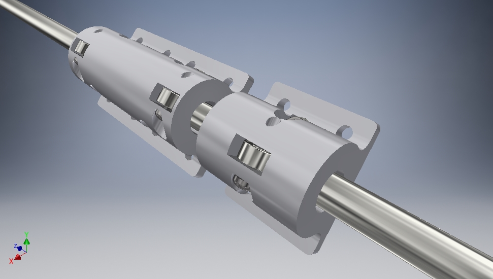

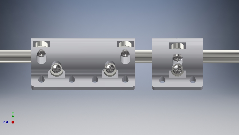

SC8UU и LM8UU , замена
Тема конечно уже заезжена, но вдруг пригодиться.
После покупки принтера сел на форумы , все какие есть :), проблема у всех начальная одна линейные подшипники. Спасибо всем Форумчанам , за опыт и знания, собрал свои , размер не выходит за размеры штатных сборок т.е 34х30х22 . Кидаю файлы верхнего спаренного подшипника экструдера, и одиночного.
Может кому пригодиться у меня бегают отлично :)
Вид ортогональный
