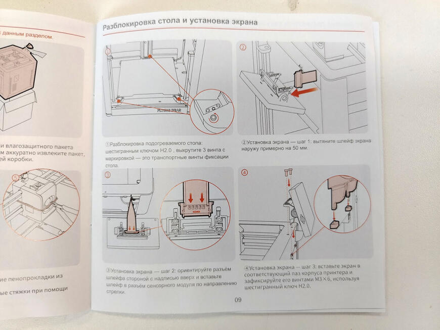

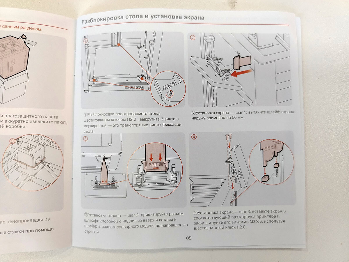

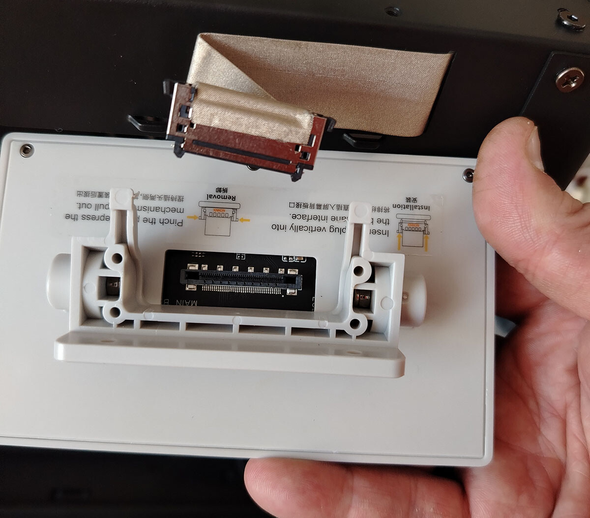

Пропустим любимый многими жанр эротической распаковки и перейдём непосредственно к ситуации «из коробки». У нас есть на 99% собранный принтер, осталось прикрутить экран и держатель пластика. Удаление транспортировочной упаковки и фиксаторов хорошо описано в кратком руководстве с картинками, русский текст пристойный. Также в руководстве есть куар-коды со ссылками на видеоинструкцию, размещённую на запрещённом.

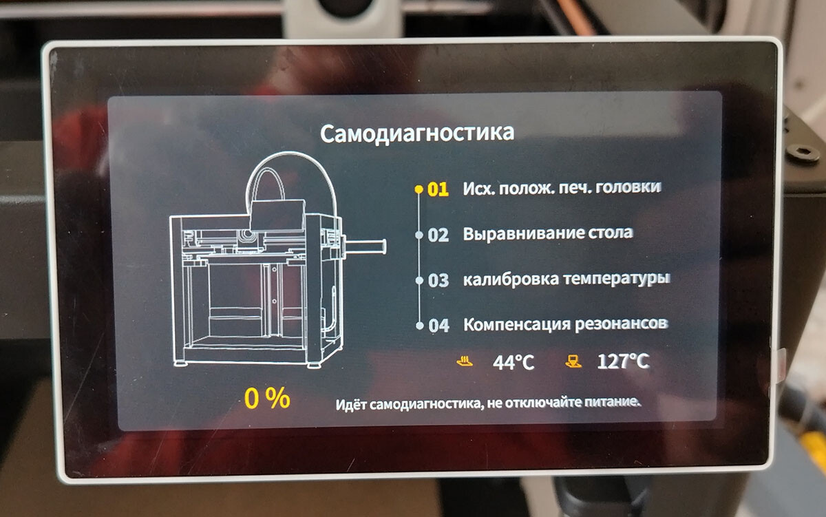

При первом включении запускается программа самодиагностики и калибровки. «Призрак» довольно долго и весело жужжит, стучит головой и вибрирует; особенно неподготовленного зрителя устрашит автонастройка компенсации резонансов. Потом он скажет, что готов к печати, но ещё может захотеть обновиться, если вы подключите его к сети. В отзывах на «Озоне» встречаются упоминания, что после обновления принтер превратился в прикольный кирпич, но я это прочитал, уже запустив процесс. Наверное, что-то успели поправить, или мне просто везёт — я без проблем получил версию FB01.0.96.

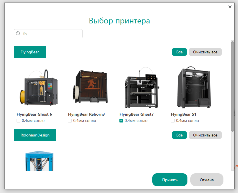

Заряжаю моток комплектного PLA, запускаю задание с корабликом из внутренней памяти принтера. Пока он печатается, разбираюсь со слайсером. Его тоже предлагается скачать с гугл-диска по ссылке, запрятанной в куар-код. Это будет Orca в портативной версии. Но зачем плодить сущности, если поддержка Ghost 7 уже имеется в обычной «орке»? Решил пользоваться уже установленной, просто добавив очередной принтер.

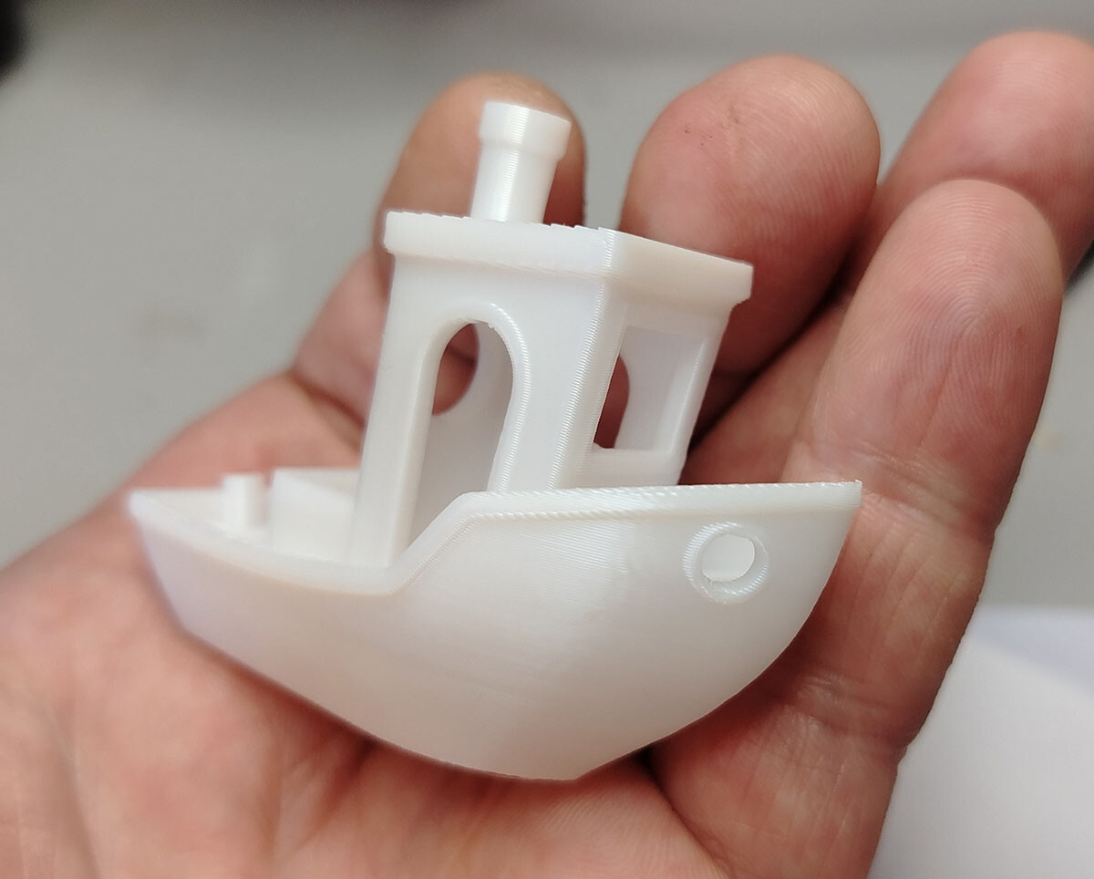

Тем временем, кораблик отпечатался прекрасно. Только шум обдува детали успел утомить. Переходим к попыткам подключения по сети. Я использовал кабель, потому что могу.

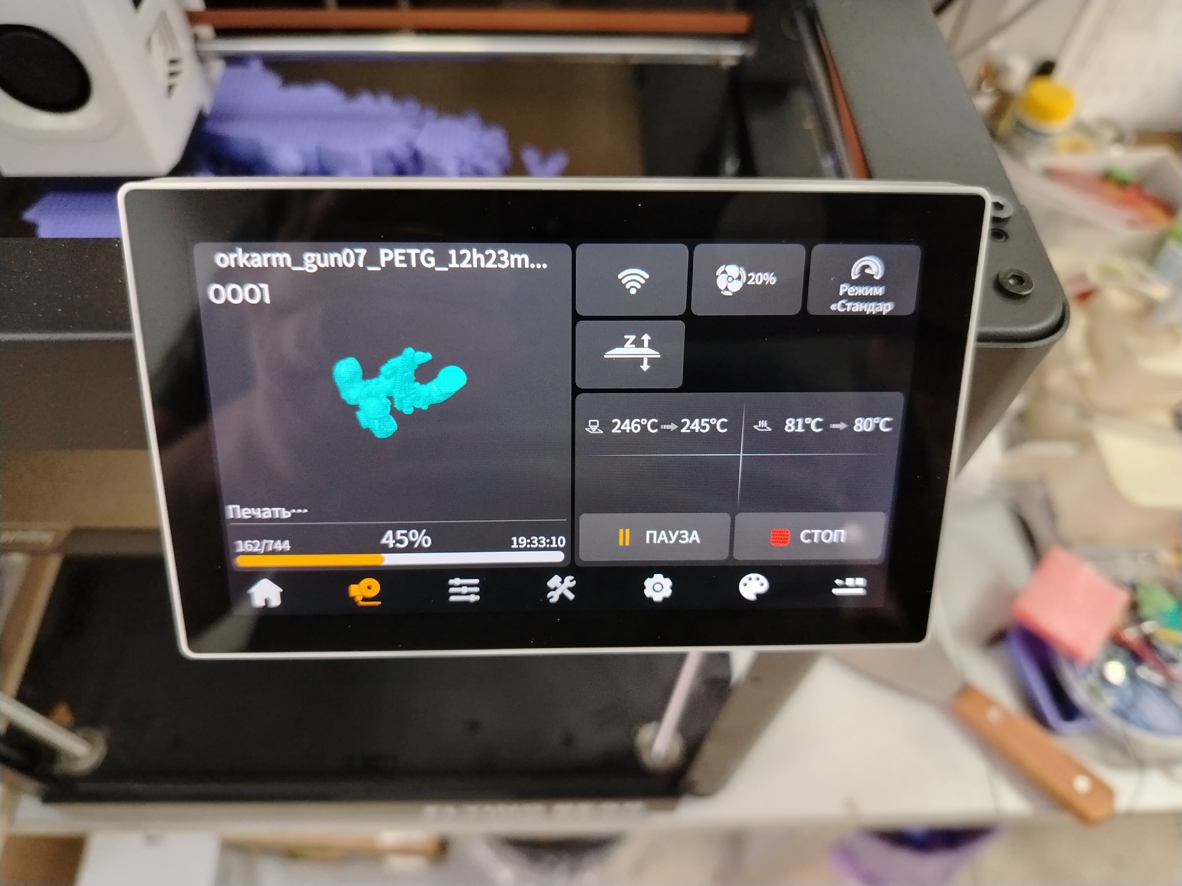

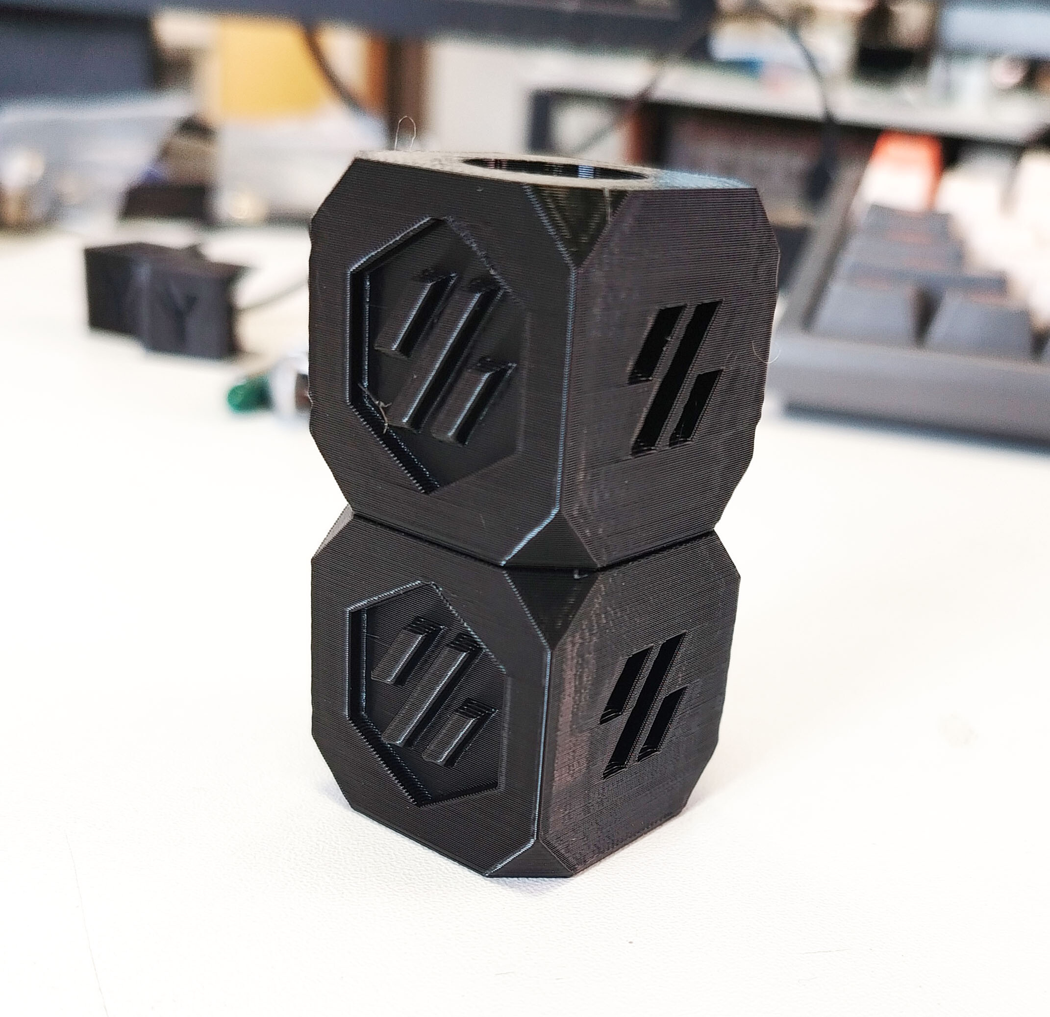

В рекламе написано, что до 600 мм/c и 20 м/с². Такие ограничения действительно стоят в printer.cfg. В слайсере же более скромно, до 300 мм/с и 5-10 м/с² в зависимости от типа линии. Перемещение — 500 мм/с. Здесь ничего не трогал, вспомнив, что пытаюсь печатать «из коробки». Удавил только вентилятор обдува детали до 55% от максимальной скорости.
Явление седьмого призрака
Один кубик напечатан на штатных настройках, второй — всё увеличено до 300 мм/с. Объёмный расход во втором случае достигает 25 мм³/с. Небольшой недостаток обдува, других претензий не имею. Специально взял чёрный глянцевый пластик, на нём лучше всего видны всякие приколы.
Проверка на стабильность

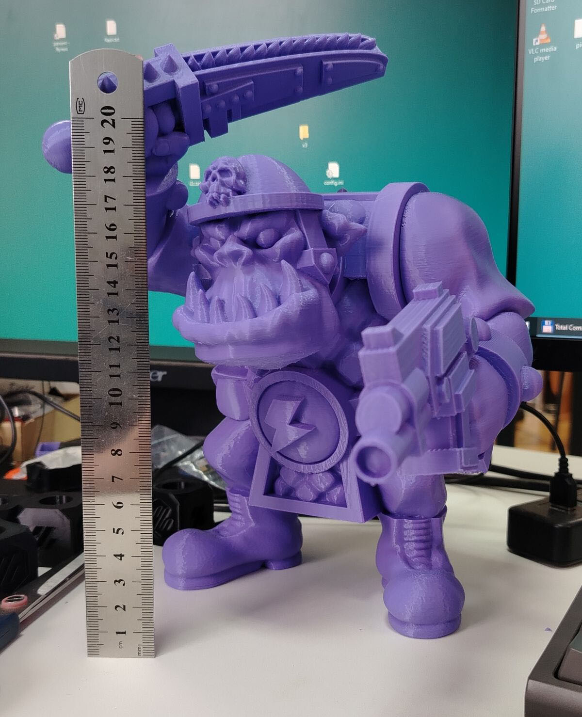

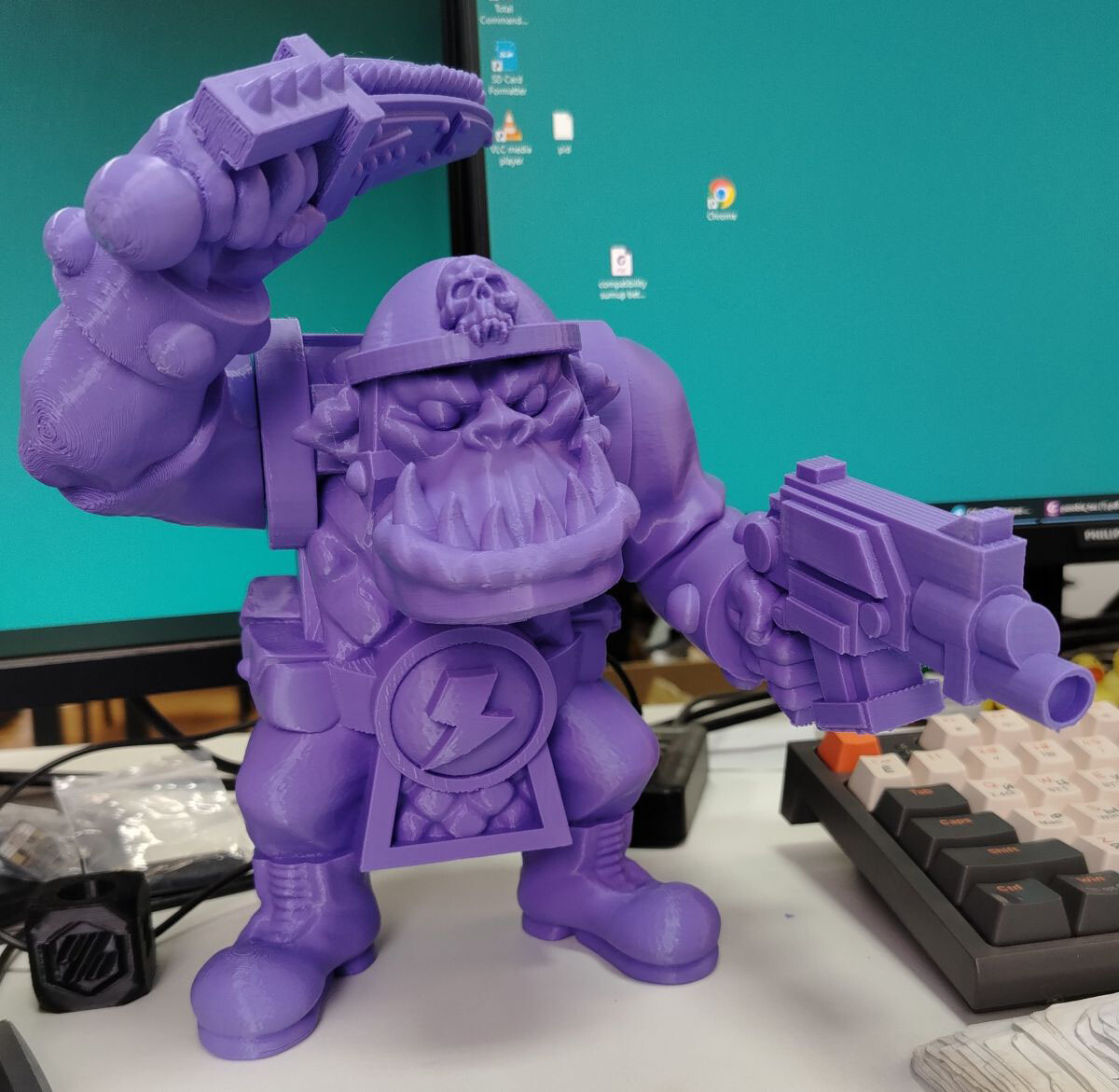

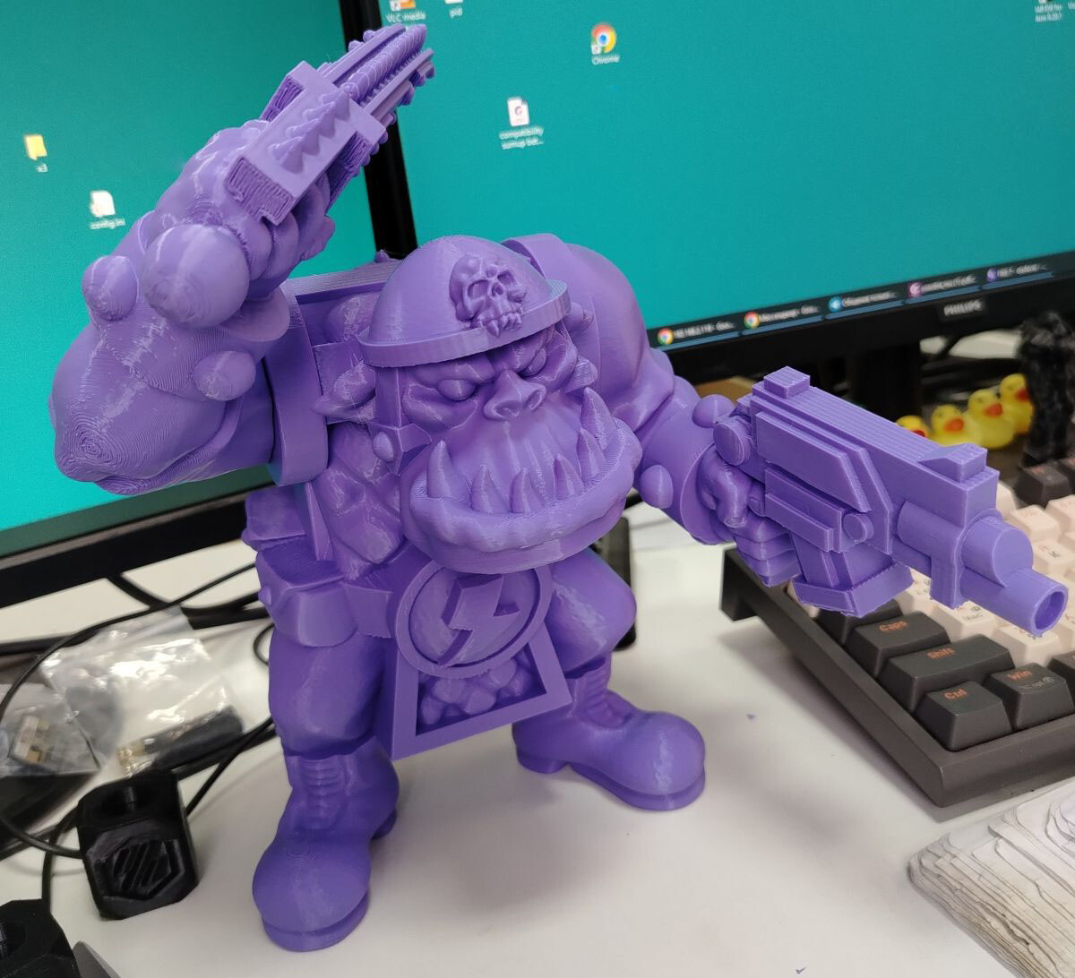

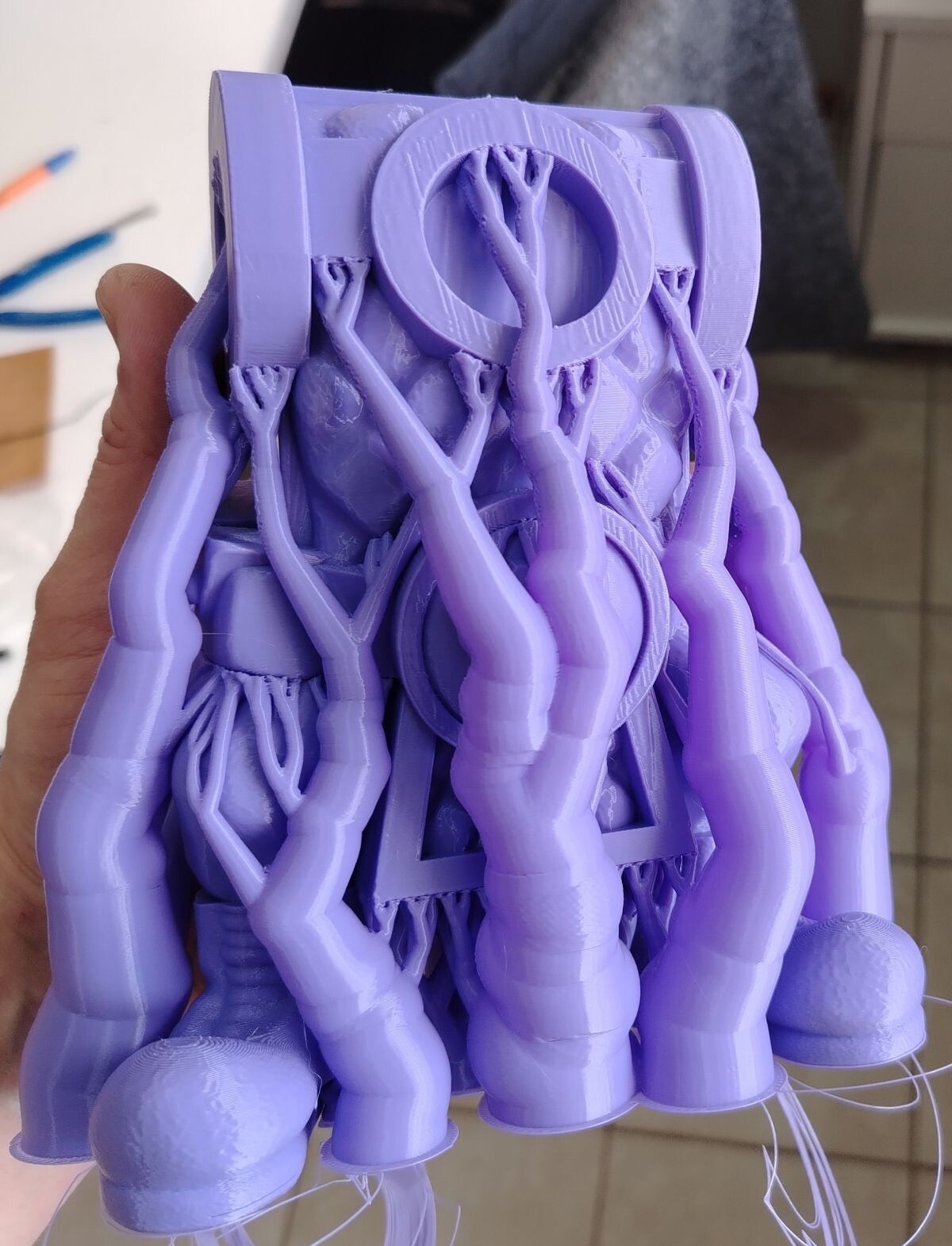

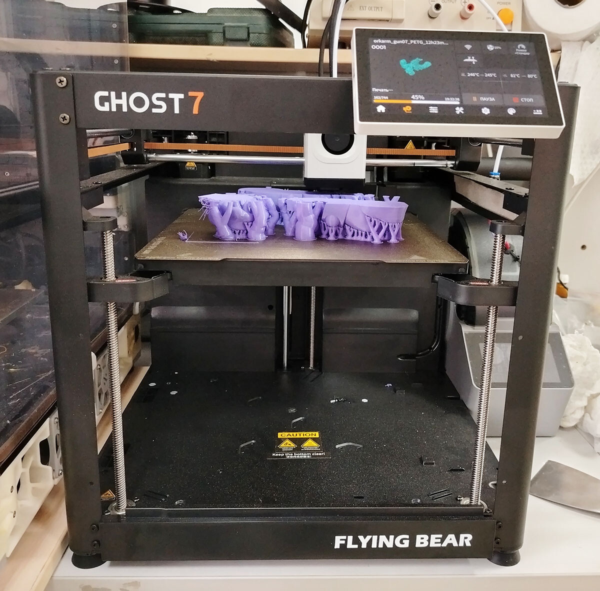

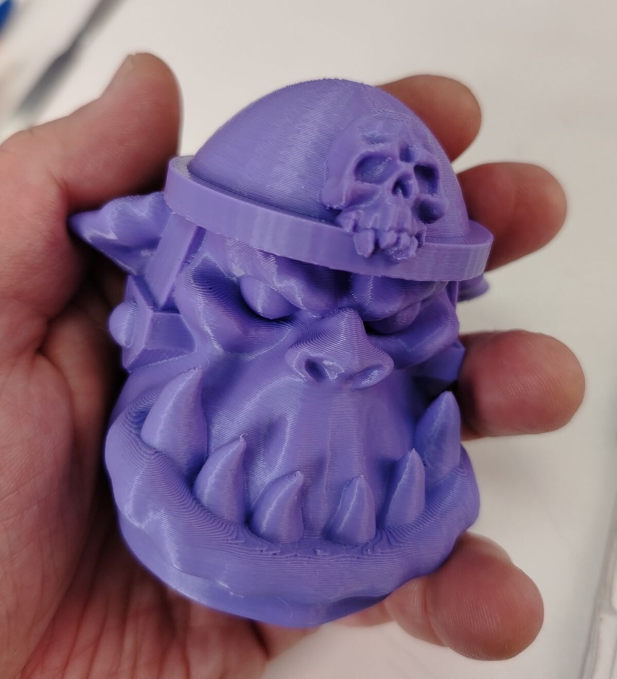

А не напечатать ли фиолетового орка, которого никто никогда не видел, потому что он невидимый? Тушка — 10 часов, голова и руки — ещё 12. Настройки и пластик как в тестах, только цвет другой. Есть немножко что подкрутить, но вообще для печати из коробки весьма недорогим филаментом, по мне — годно.

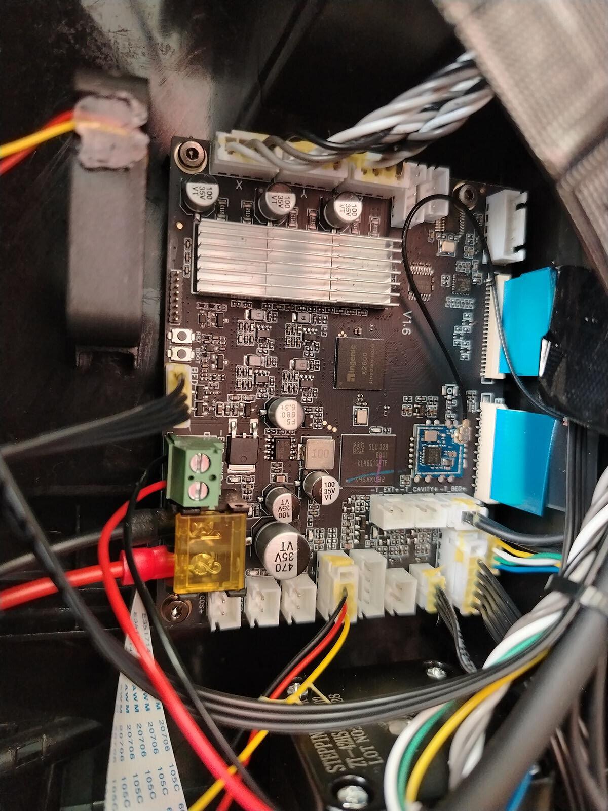

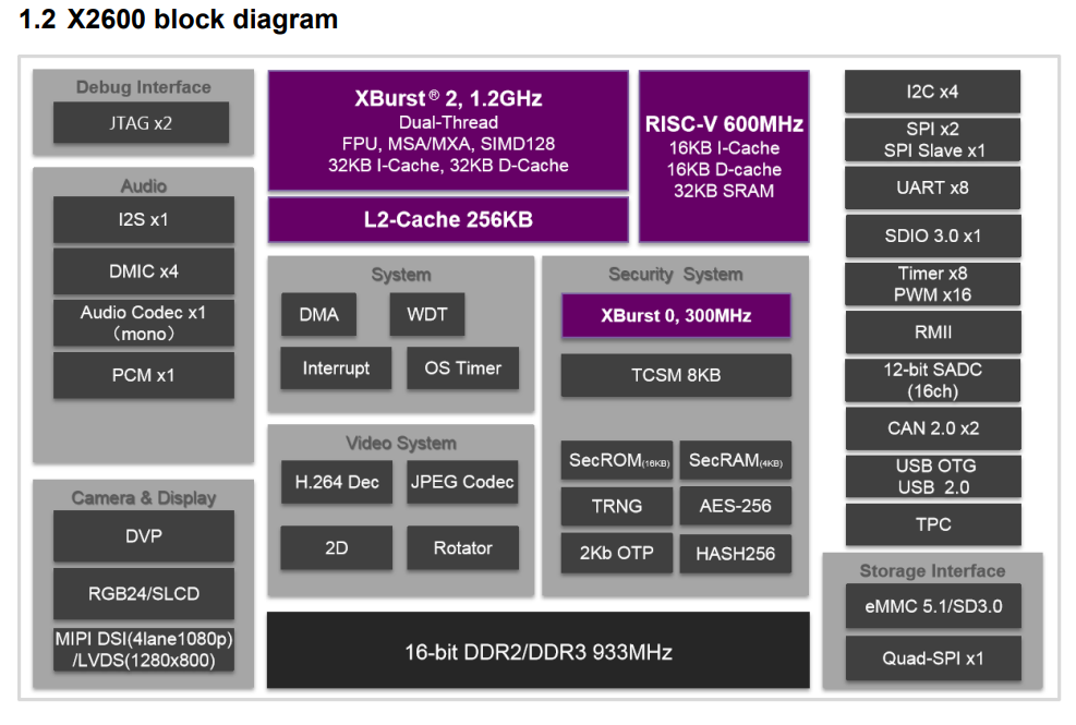

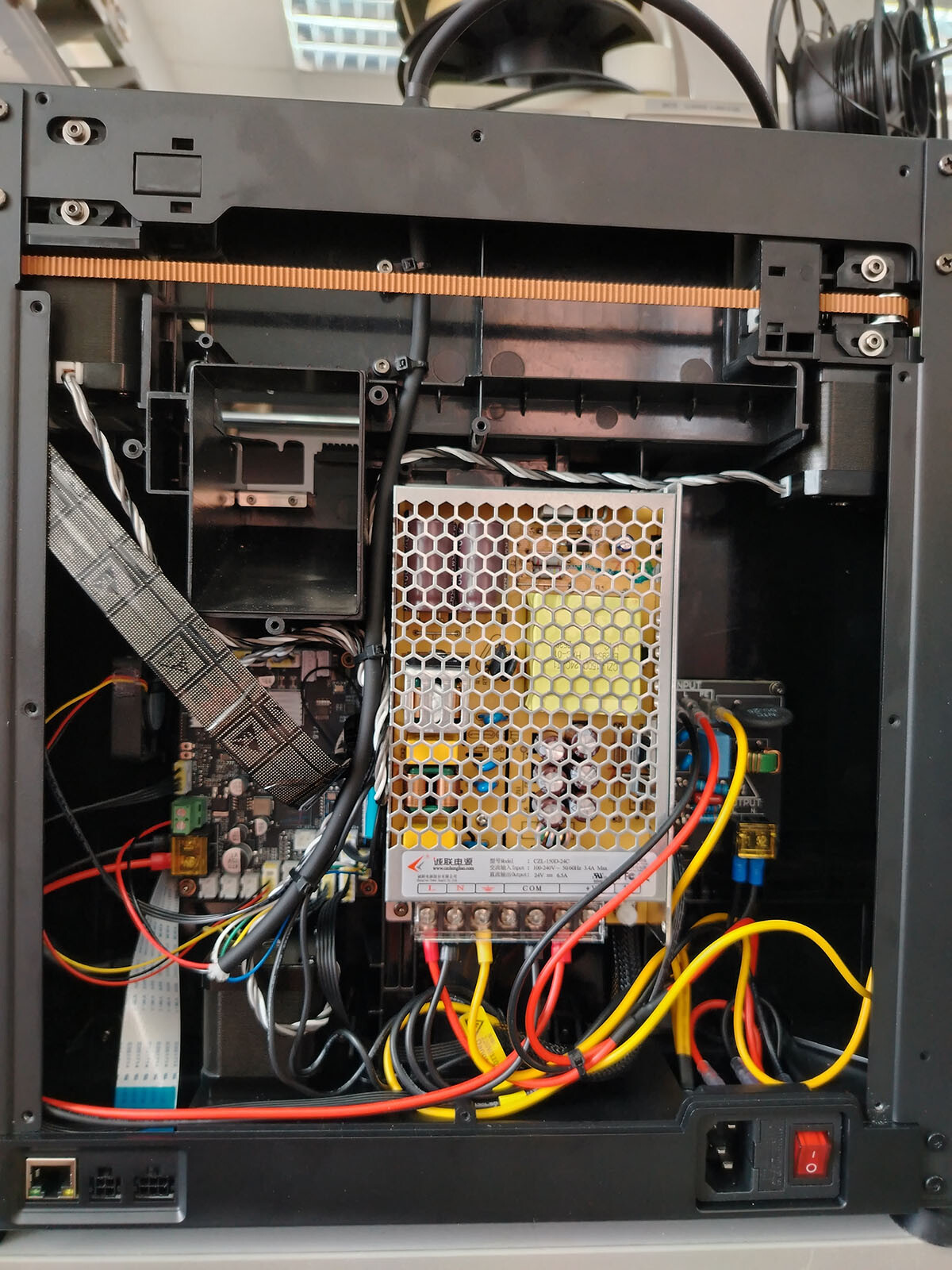

Теперь о заделе на вторую часть. Конечно, я не мог хотя бы не снять заднюю крышку и не посмотреть на электронику. Там какая-то своя плата, аналога не знаю. Серьёзный чип один, Ingenic X2600, и напихано в него ого-го всего. Но если о главном, двухъядерный MIPS-процессор, на котором крутится Klipper, плюс реалтаймовое RISC-V ядро для «ногодрыга», и оперативная память. Обратите внимание, «нам этот ваш ARM нафиг не нужон». Добавляем флеш-памяти и обвязываем это всё мелкой рассыпухой. Я думаю, что как будет побольше времени, сниму плату, или хотя бы отключу шлейфы, и рассмотрю всё повдумчивее.

Внимательный взгляд, конечно, заметит, что здесь только три драйвера шаговых двигателей. Не что-то уникальное, накидывать кучу электроники на голову вместе со своим контроллером уже давно вошло в моду. Там тоже надо поколупаться.

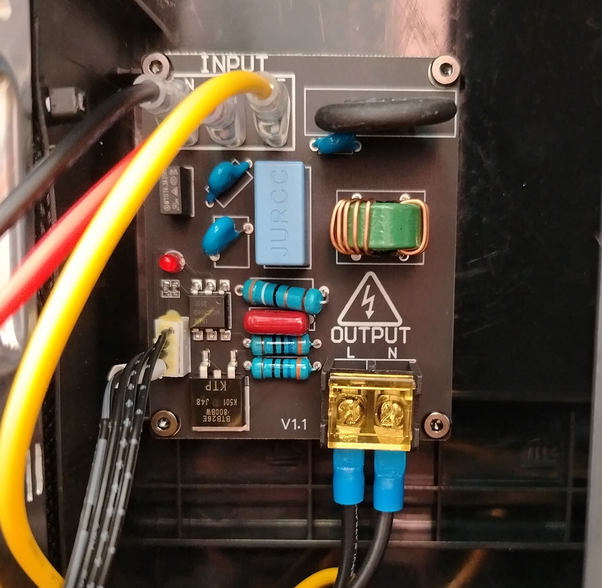

Источник питания небольшой, на 150 Вт. Справа от него — модуль твердотельного реле для управления 220-вольтовым столом.

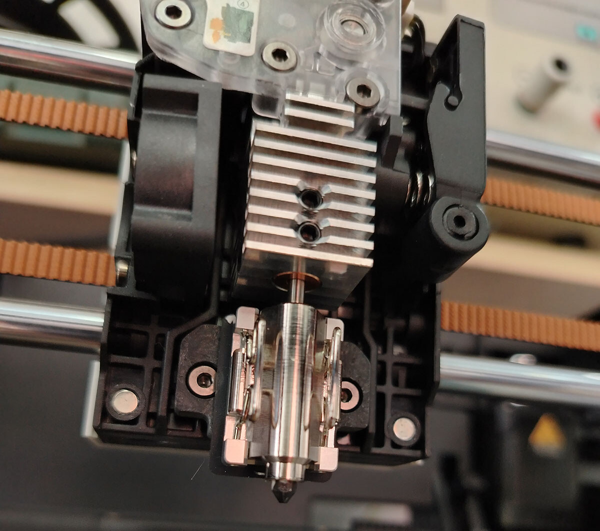

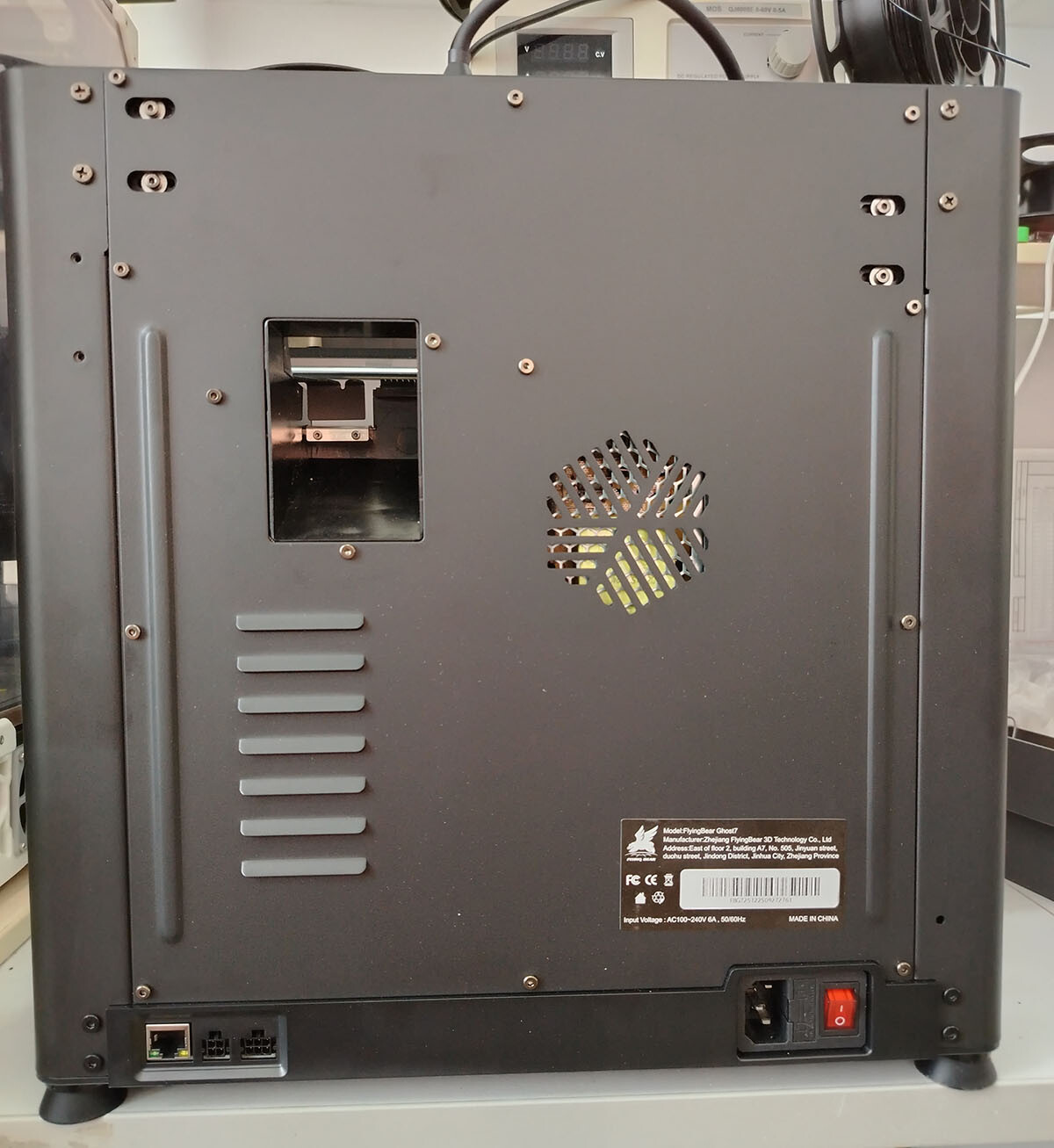

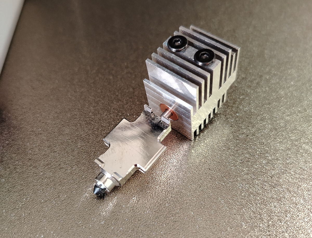

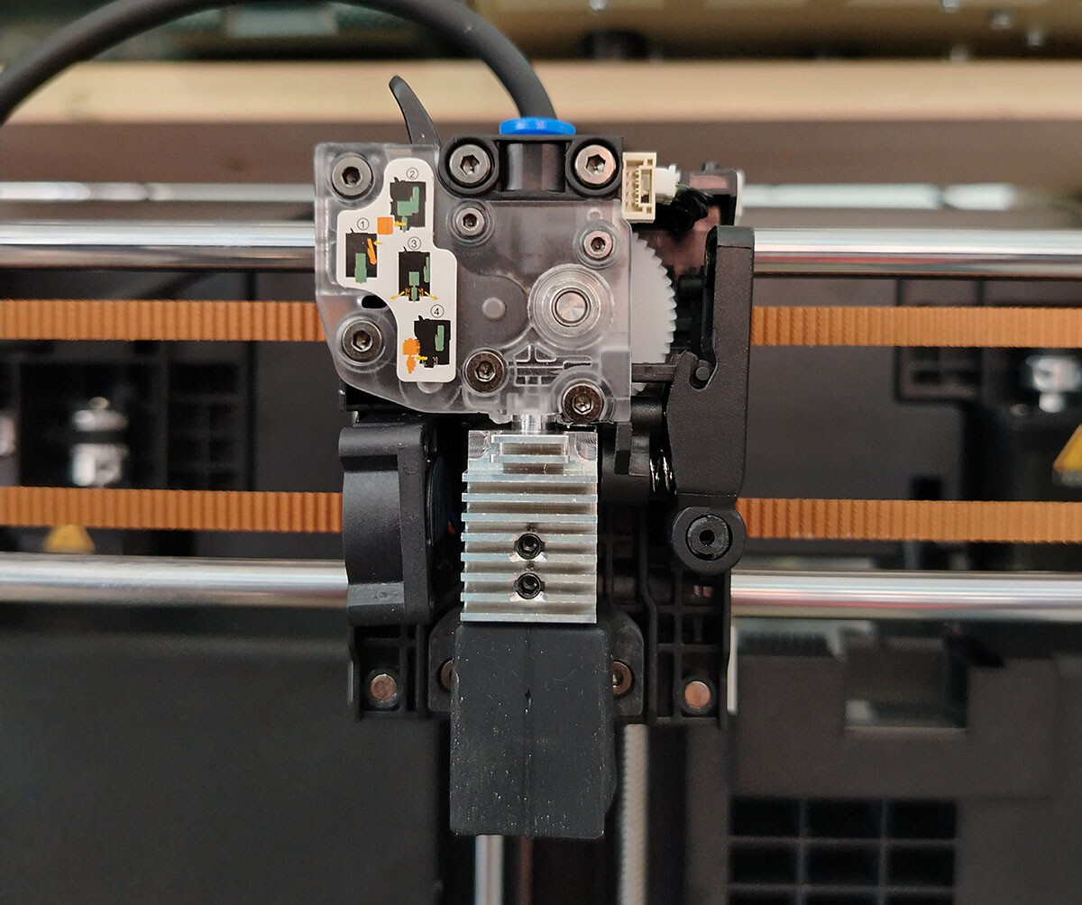

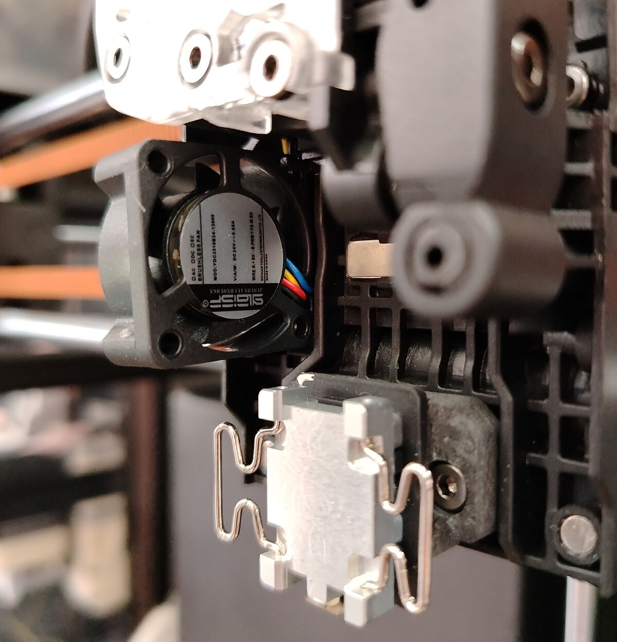

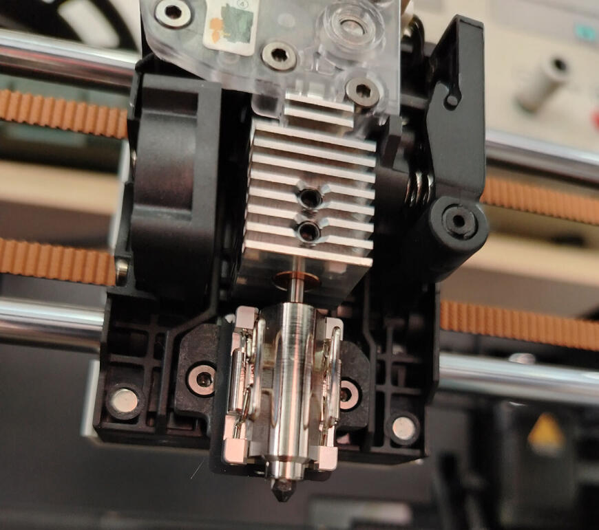

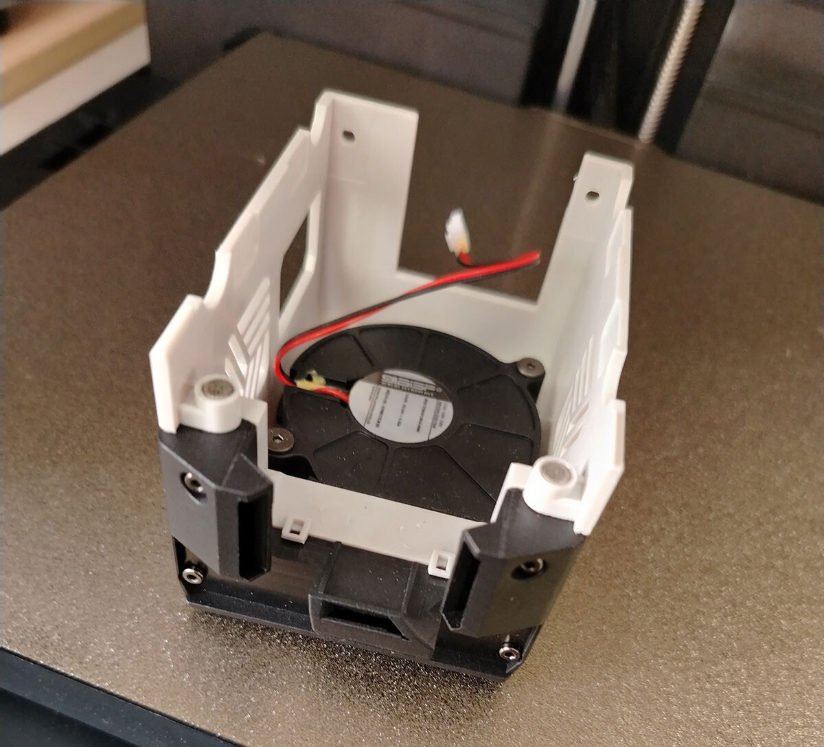

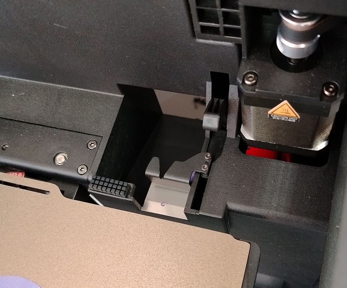

В задней части корпуса установлены «сбрасыватель козюль» в тундру за принтером и силиконовая чистилка сопла. В самой голове тоже есть, на что посмотреть: хотэнд почти как в новых «бамбуках» — нагреватель и термодатчик отдельно, сопло с термобарьером отдельно. Соединяются металлическими пружинными защёлками. В итоге замена блока «радиатор + термобарьер + сопло» происходит за секунды, без инструментов и отключения проводов. Откинуть крышку головы, если в тракте пластик — нажать на кнопку встроенного резака, отщёлкнуть блок, поставить другой, вернуть крышку. Этот процесс проиллюстрирован на небольшой наклейке на экструдере.

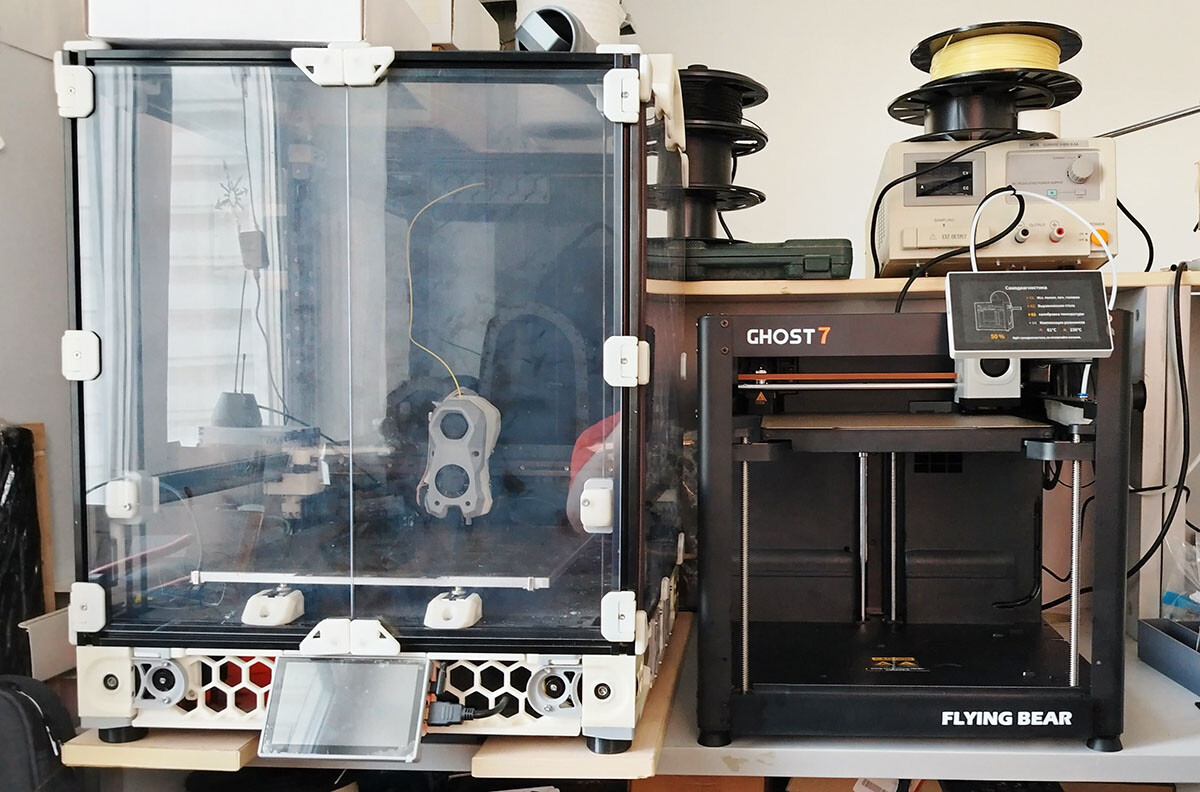

И просто фото в стиле «мой принтюк».
