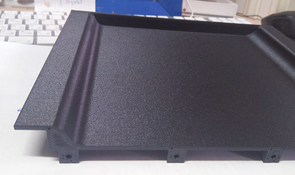

Я не совал FormaX в латунное сопло, и не строил графики зависимости увеличения диаметра от продавленных через него метров. Использовал сталь, 0.5 мм. И хочу сказать, что печатается это дело абсолютно халявно. 275/95, корпус закрыт, обдув выключен.
О производстве высокопрочных черных котов
Никаких намеков на отлипание или растрескивание. Проверялось на нескольких детальках, одна из которых имеет длину 225 мм и высоту 180 мм, при этом по сути представляя собой изогнутую пластину толщиной 3 мм.

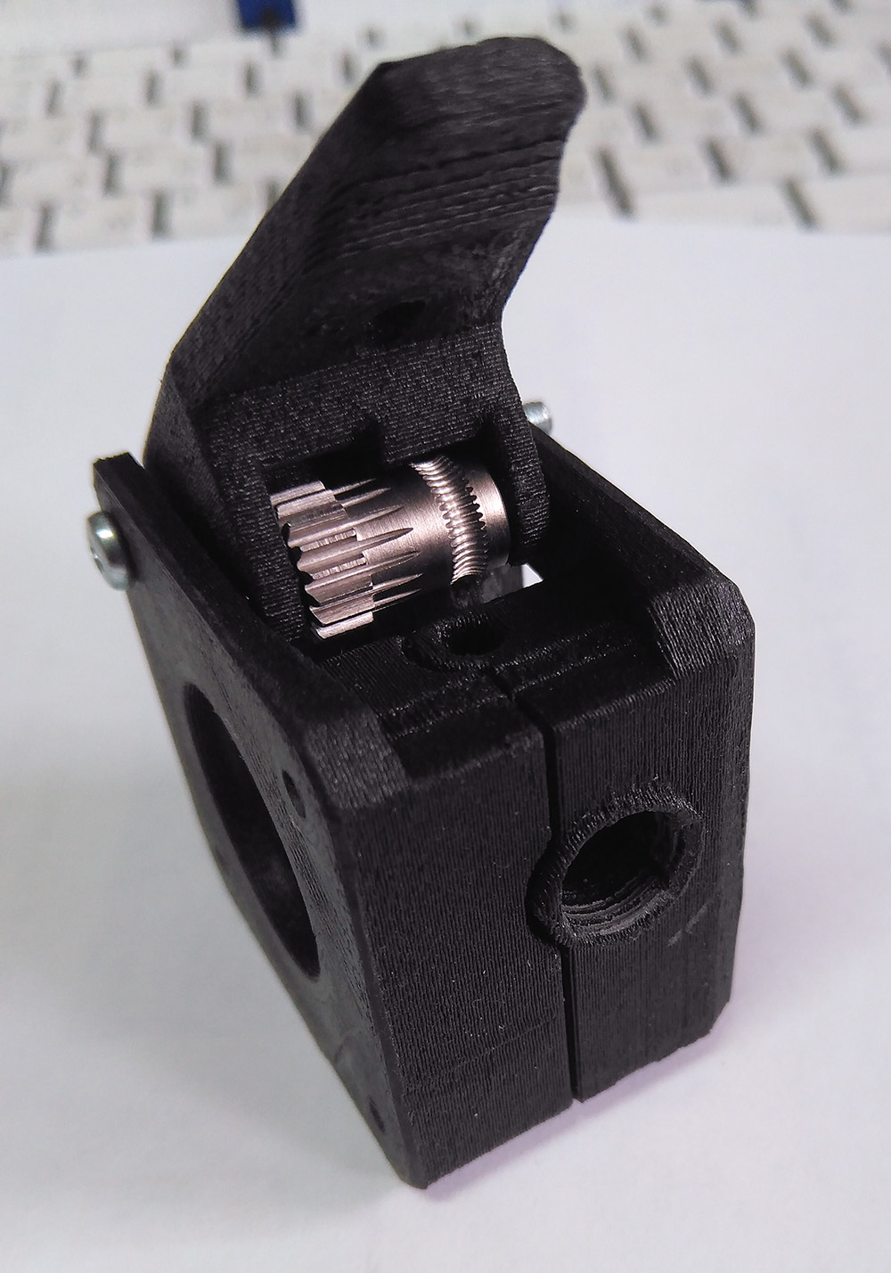

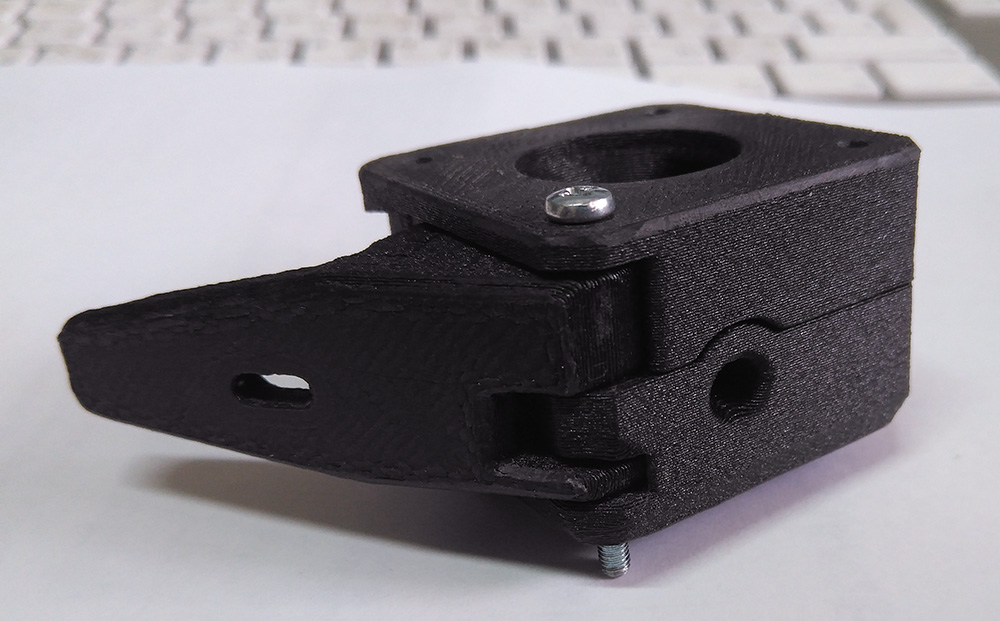

FormaX прекрасно применим в репрапе. Начал я пока с корпуса экструдера Bondtech Mini на китайских шестернях, но в планах углубленное внедрение.
Под ZAV mini было сделано две вещи. Крепление директ-экструдера (клон Bondtech BMG) и проставки под фланцевые подшипники стола — эпичный костыль, который не понадобился.

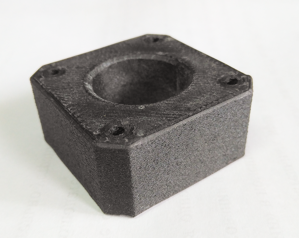

А для многострадальной «Бяки» BiQu Magician — кожушок, скрывающий вынос мозга. Вышенапечатанный экструдер тоже сейчас к ней прилеплен.
И проставка под моторчик NEMA17. Это я хочу на Z в ZAV Mini ставить «блинчик», чтобы утопить муфту в подвале.
