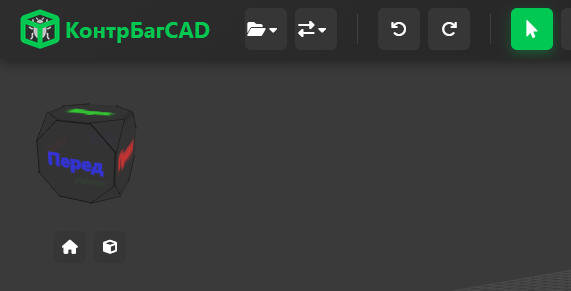

Я убрал этот позорный крест навигации (можно посмотреть в первой статье) и сделал великолепный куб :DОбзор последних обновлений КонтрБагCAD. Наконец фаска и скосы!Он поддерживает смену темы, смену языка и просто красиво выглядит. Появилась полноценная ортогональная камера и удобное перемещение. А, да, появилась смена языка. Причём локализации являются просто json-файлом, и нет никакой проблемы добавить в редактор любой язык.

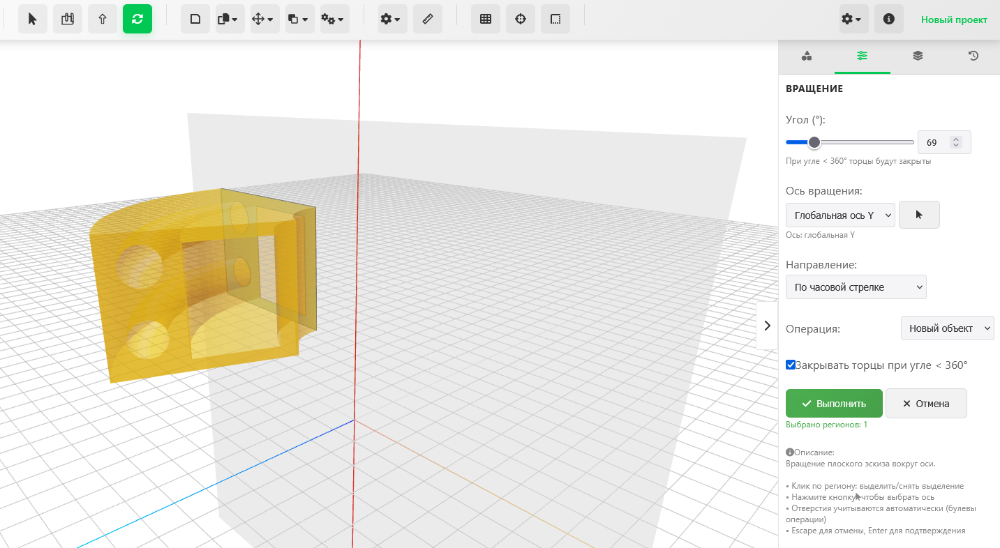

Изменения выдавливания и вращения
В старом инструменте вращения неправильно формировались крышки и отверстия у фигуры, это тоже было доработано.

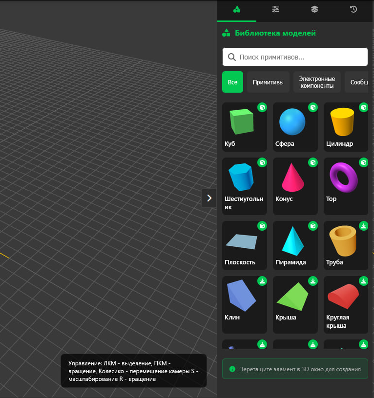

Новая библиотека и примитивы
Прокачал библиотеку, реализовал ленивую загрузку. Теперь каждая категория грузится только при переходе на нее. Поддерживается работа с удаленными каталогами, и объединение нескольких категорий в одну (собственно категория "все" так и сделана. Но она временная, пока моделей мало). Также подтянул немного дизайн, он теперь немного больше напоминает Tinkercad. Вообще библиотека задумывалась больше для электронных модулей (чтобы вокруг них удобно модели строить), но по просьбам пользователей Tinkercad добавил немного примитивов.
А также все примитивы теперь настраиваемые. После предыдущей статьи в проект пришло много пользователей Tinkercad, поэтому несколько последних обновлений  были по их просьбам. Изначально я вообще не хотел приближать работой с примитивами свой редактор к Tinkercad. Но немного подумав, решил что это же не уменьшает функционал редактора. Да и примитивы без изменяемых параметров выглядят бесполезно.

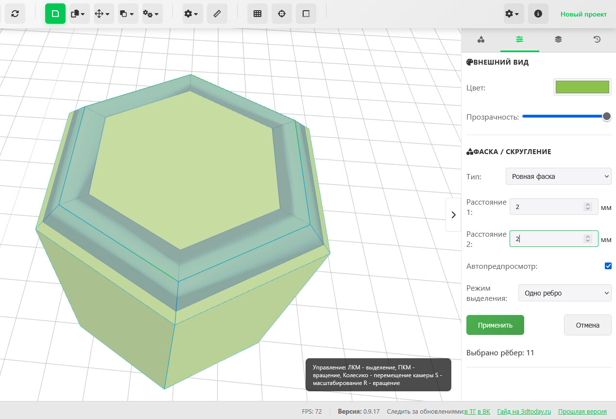

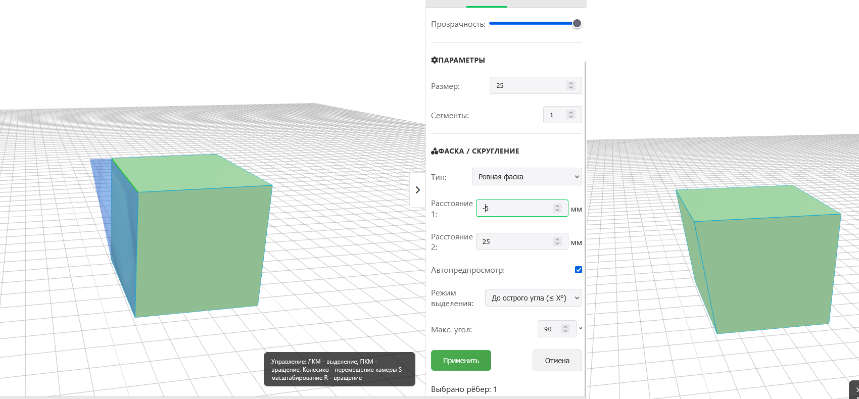

Инструмент фаска/скос
Ну и главное нововведение, инструмент фаска. Хотя это уже многофункциональный инструмент.
По умолчанию инструмент просто снимает фаску под 45° для выбранной цепочки ребер. Можно выбрать по отдельности, все связанные и все связанные до заданного угла.
Но главной фишкой является возможность указать расстояние в обе стороны фаски по отдельности. Благодаря этому уже появляется возможность делать различные скосы, что существенно расширяет возможности редактора.

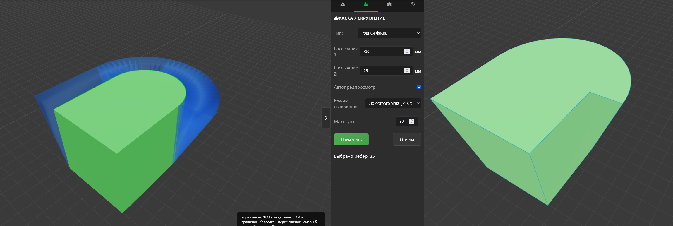

Если вы делаете скос, то часто нужно его не срезать, а добавить. Ещё одна фишка этого инструмента - это поддержка отрицательных значений. Благодаря этому, вы на острых углах просто можете наклонить скос в другую сторону.
И, естественно, скос работает не только на прямой поверхности.
Поддерживаются и сложные многогранные углы (с этим пришлось повозиться, расскажу в следующей технической статье).

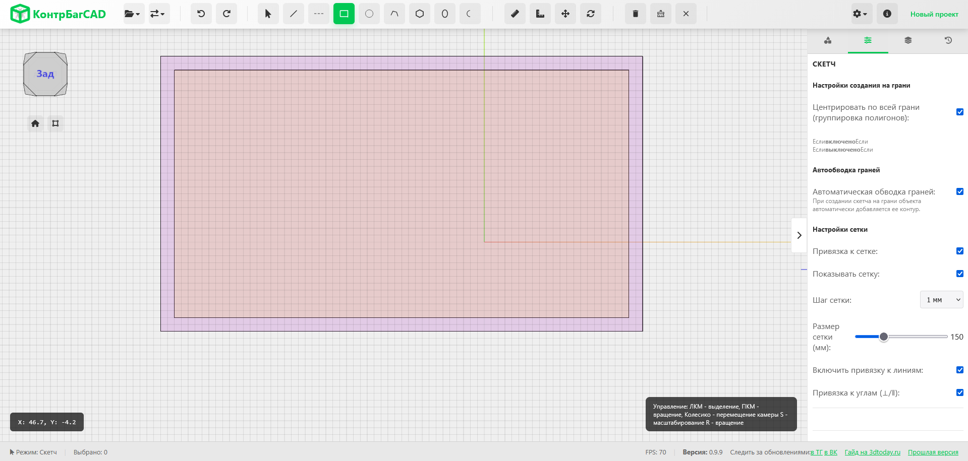

Внедрен менеджер единиц измерения. Теперь операции трансформации, вытягивания, свободного перемещения, рулетка (в общем все, кроме чертежа) поддерживают смену единиц измерения (мм/дюймы) и смену шага привязки. В чертеже пока только изменение шага сетки. Все это можно поменять в настройках.
