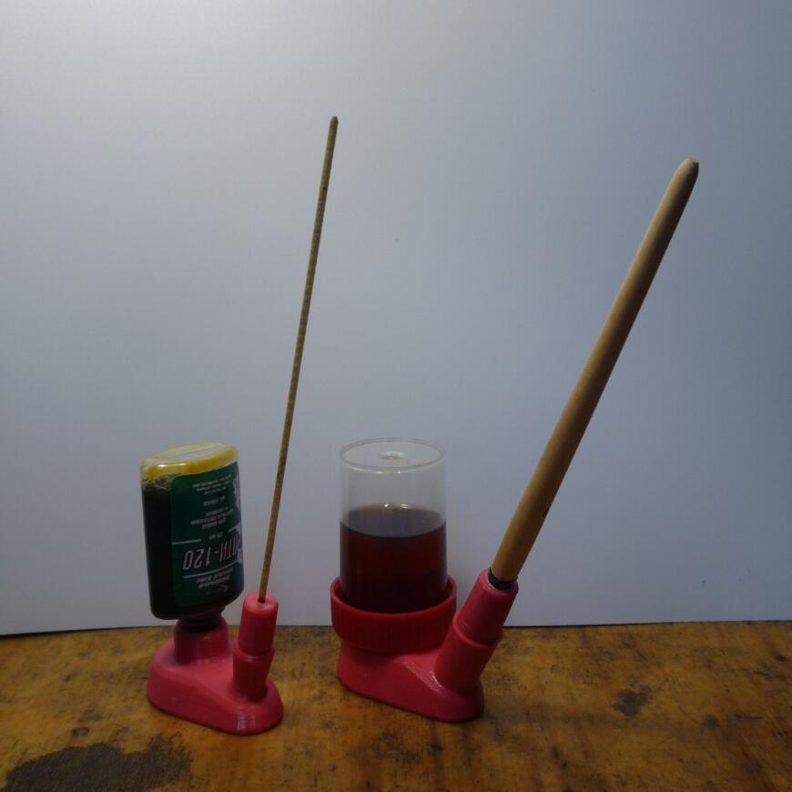

Вечная чернильница для жидкого флюса и всего-всего-всего

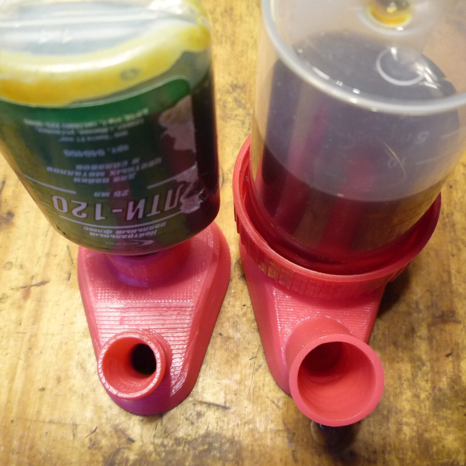

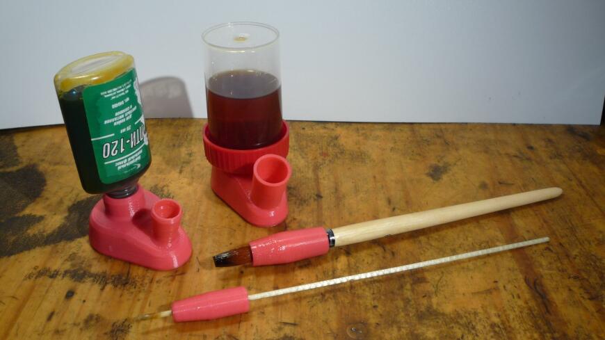

Однажды созрел вопрос — куда макать кисточку? Мазать в мастерской приходится много чего много чем, на этот раз нужно оказалось машинное масло. Мазать удобно кистью, кисть удобно держать прямо в банке, воткнув в крышку например, но с обычной банкой всегда или содержимого только на донышке, или кисть в нём плавает слишком глубоко. Способ поддержать постоянный уровень хорошо известен, так называемая "птичья поилка", каждый видел такую в составе комнатого увлажнителя. Однако мастерская у меня маленькая, а природа не масштабируется, из перевёрнутой маленькой бутылочки с узким горлом ничего само не выливается, а жидкость висит каплей. Особенно если добавить трубочку для точности уровня.

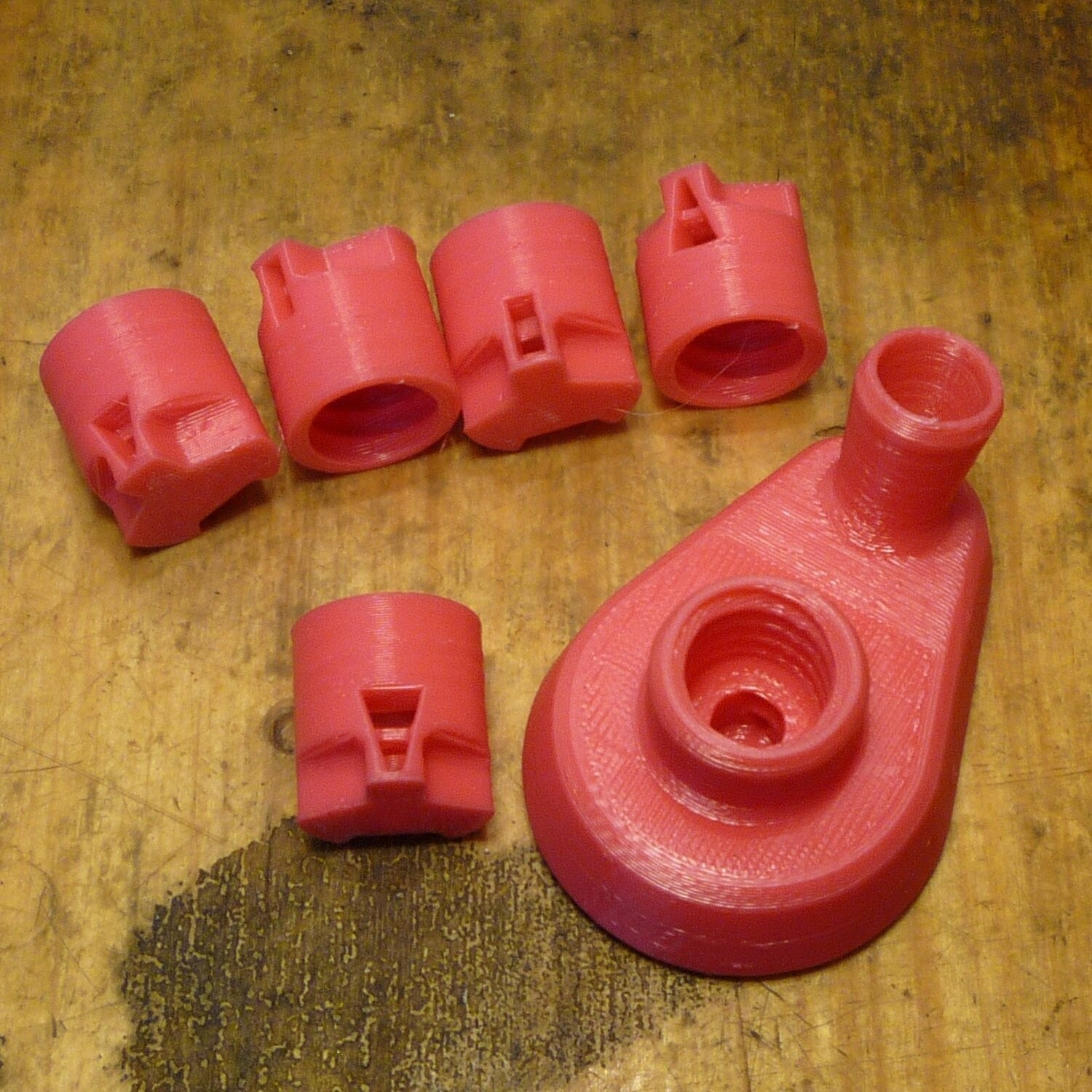

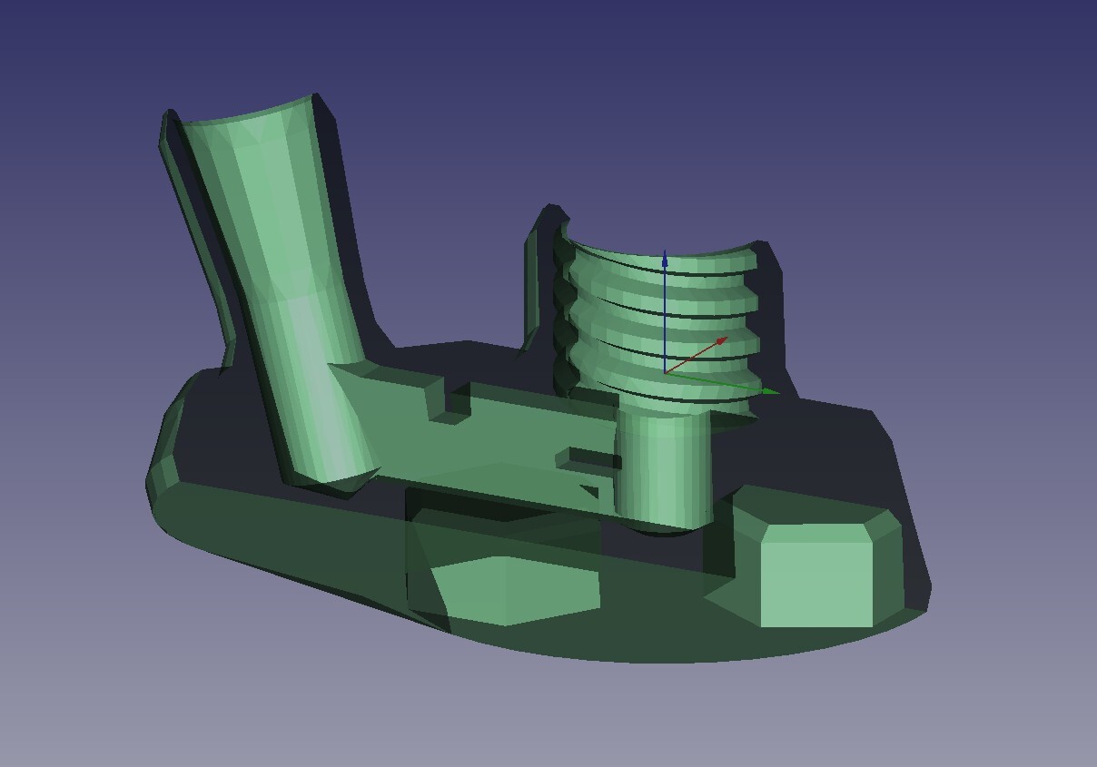

На помощь пришли наука и история. Этот вопрос был решён сто лет назад для "вечных" чернильниц, куда можно было поставить целую банку чернил, воткнуть ручку с пером, и каждый раз доставать её намоченной чернилами только на самом кончике — что мне и надо! Кто любопытный, смотрите патент US2188828. Главный секрет в раздельных каналах для жидкости и воздуха, на разной высоте и разного размера. Чтобы жидкость просачивалась по узкой щели, а пузырёк воздуха легче отрывался от своего окна, а между ними был перепад высоты, создающий разность давлений. Повторить даже известную идею было непросто, но принтер позволяет быстро сделать ряд образцов и подобрать годный опытным путём. А ещё печатать только часть модели, чтобы заглянуть как она работает внутри.
От пары идей по дороге пришлось отказаться, зато окончательный результат получился печатным, печатным сразу в сборе, и только печатным — самые ответственные подробности глубоко внутри каналов, литьём или резанием их не повторить.

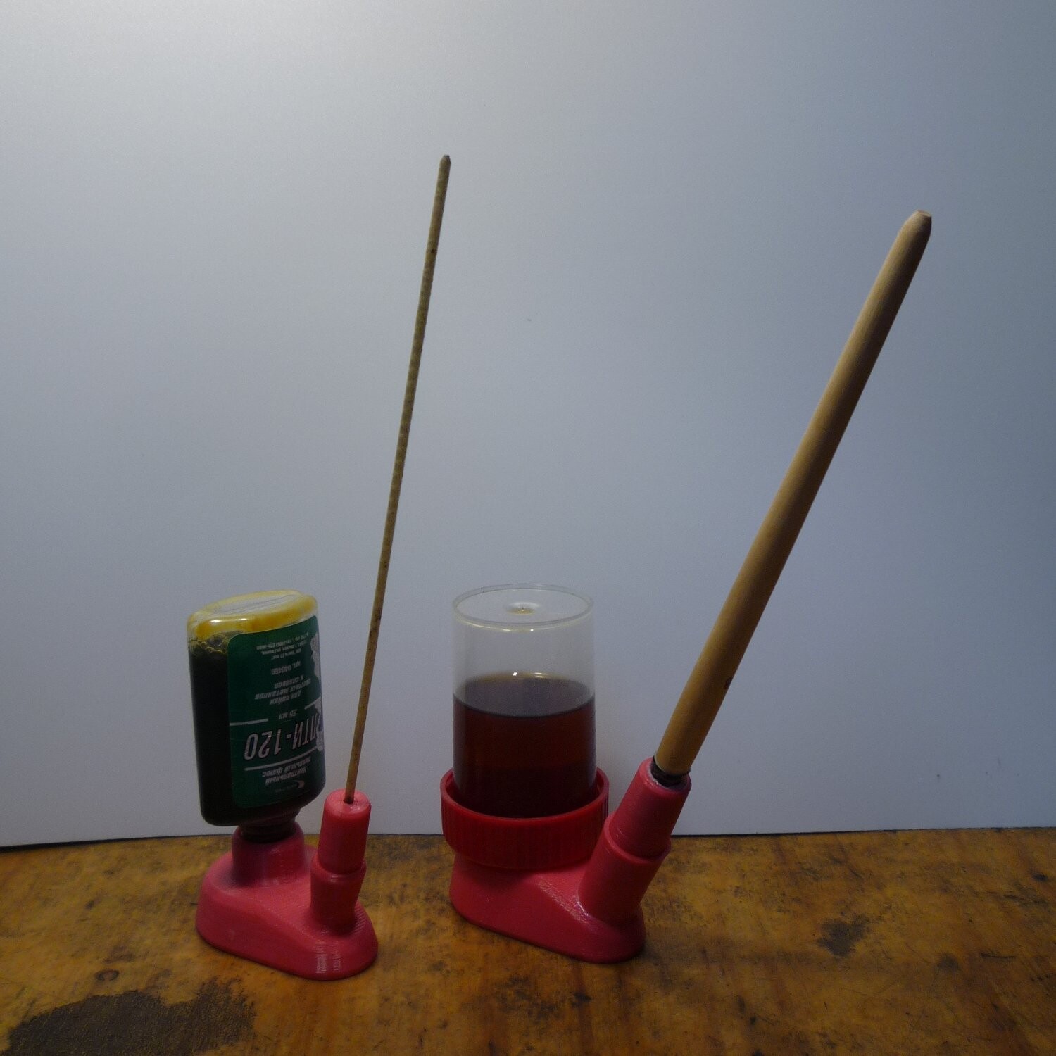

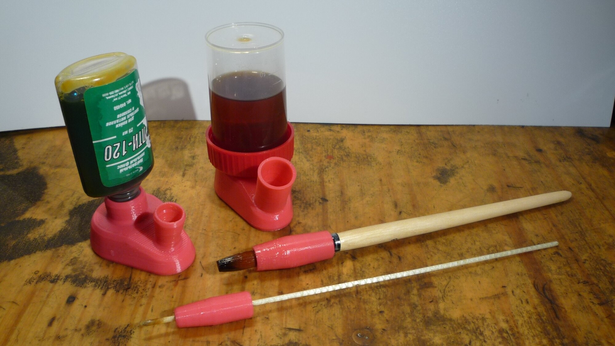

Почему это интересно всем вам? Да потому, что та же идея годится для любых технических жидкостей, например для паяльного флюса в стандартных флакончиках. Его удобно мазать специальной стеклянной кисточкой, а чтобы кисточка не терялась и всегда была готова к работе, она снабжена ручечкой и плотно вставлена в гнездо чернильницы. Резьба для флакончика тоже смоделирована отдельно и объединена с телом лишь перед печатью. Потому её можно легко нарисовать под любую бутылочку, или распечатать без неё и приклеить крышку. Красоты ради резьба повёрнута так, чтобы плоский флакончик стоял ровно, лицом.

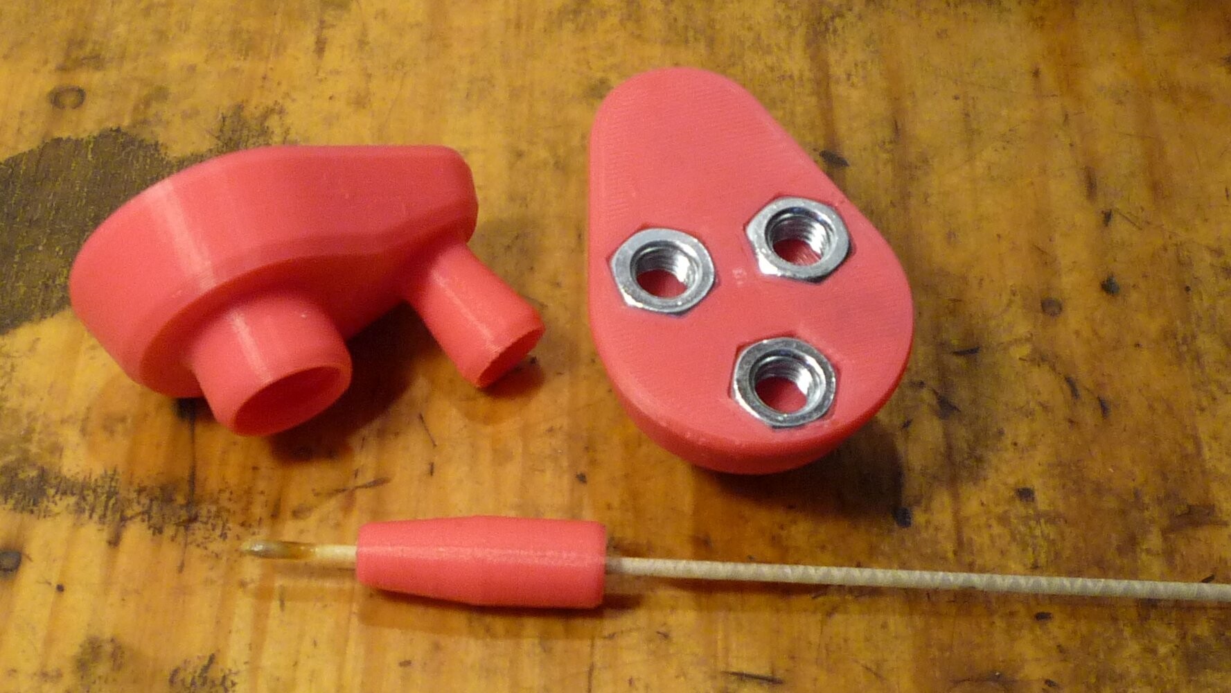

Небольшая, но весомая деталь: любому настольному прибору желательно устойчивое основание. Для того снизу вырезаны гнёзда под три обычные гайки. Держатся они на трении, а вынимаются при помощи болта.
