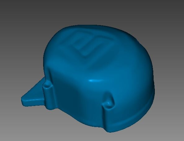

Недавно выполнил один очень интересный проект по созданию мастер-модели крышки катушки зажигания.
Исходные данные: имеется картер, от которого необходимо взять привалочную поверхность и сама катушка зажигания, от которой нужно взять внешние формы за исключением фланца. (Крышка изначально изготавливалась кустарно, фланец крышки выходит за габариты фланца картера.)
Также необходимо было избавится от царапин, вмятин и сколов, которые присутствовали на оригинале.
Чтобы модель была наиболее близка к оригиналу, применялось 3Д сканированием оборудованием CR-SCAN 01.
Для облегчения постобработки результата сканирования, выступающие дефекты сточил напильником, а вмятины и сколы затер пластилином.
Деталь глянцевая. При сканировании бликует. Обработал матирующим спреем.
Далее в процессе сканирования располагал деталь под несколькими углами при помощи пластилиновых подпорок.
Кстати, внутренние алгоритмы CR-Studio сами убирают эти подпорки из модели при наличии нескольких сканирований, что сильно облегчает постобработку.

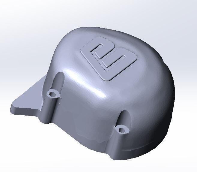

Далее постобработка в SOLIDWORKS.
И результат печати:
