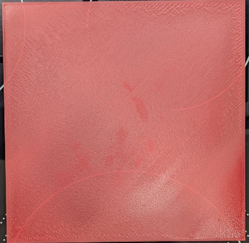

Тонкая подстройка уровня стола по Mesh из printer.cfg (на примере AD5X)

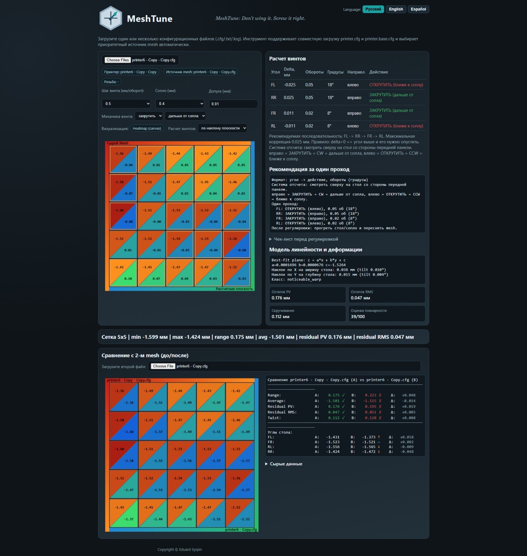

Присоединяйтесь к тестированию калькулятора (mesh-tool.html из Архива), который рассчитывает необходимые обороты регулировочных винтов. Ниже приведены фото и расчёты для заводской настройки стола (синий пластик) и нескольких этапов самостоятельной калибровки.

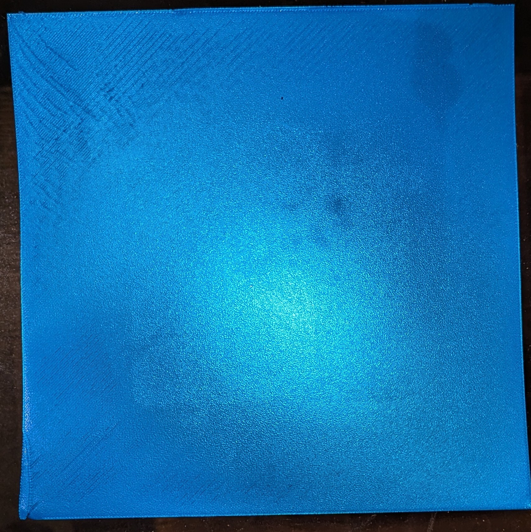

Заводской стол:
Сетка 5x5 | min -3.927 мм | max -2.850 мм | range 1.077 мм | avg -3.402 мм | residual PV 0.186 мм | residual RMS 0.049 мм
На всякий случай для пользователей Flashforge AD5X - карту стола можно загрузить на USB Flash Drive. Подробнее Здесь.

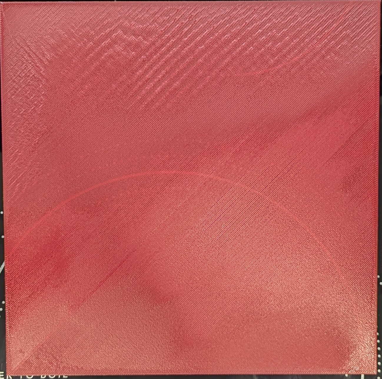

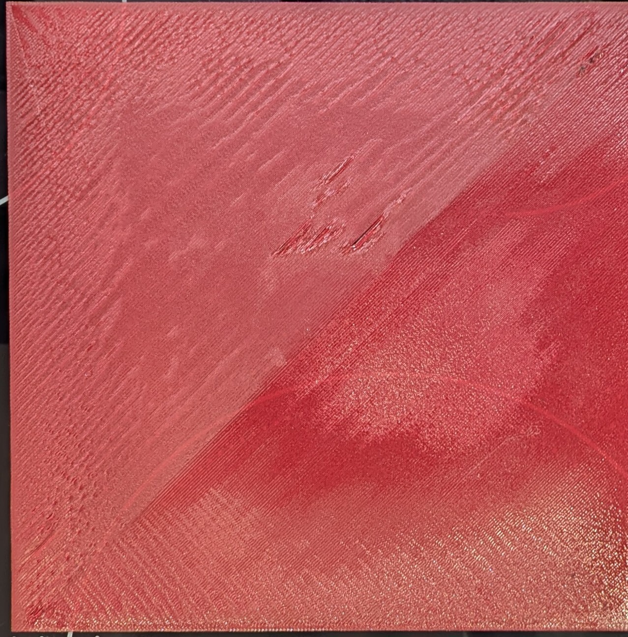

Так как гайки с завода были затянуты, пришлось их ослабить. Снял сетку стола и распечатал пробный лист:
Сетка 5x5 | min -3.410 мм | max -1.636 мм | range 1.774 мм | avg -2.579 мм | residual PV 0.214 мм | residual RMS 0.059 мм
Затем загрузил сетку, указал, что при закручивании гайки стол отдаляется от сопла, оставил стандартный допуск 0.15 мм для сопла 0.4 мм и выполнил расчётные рекомендации, после чего распечатал:
Сетка 5x5 | min -3.428 мм | max -3.079 мм | range 0.349 мм | avg -3.247 мм | residual PV 0.349 мм | residual RMS 0.083 мм

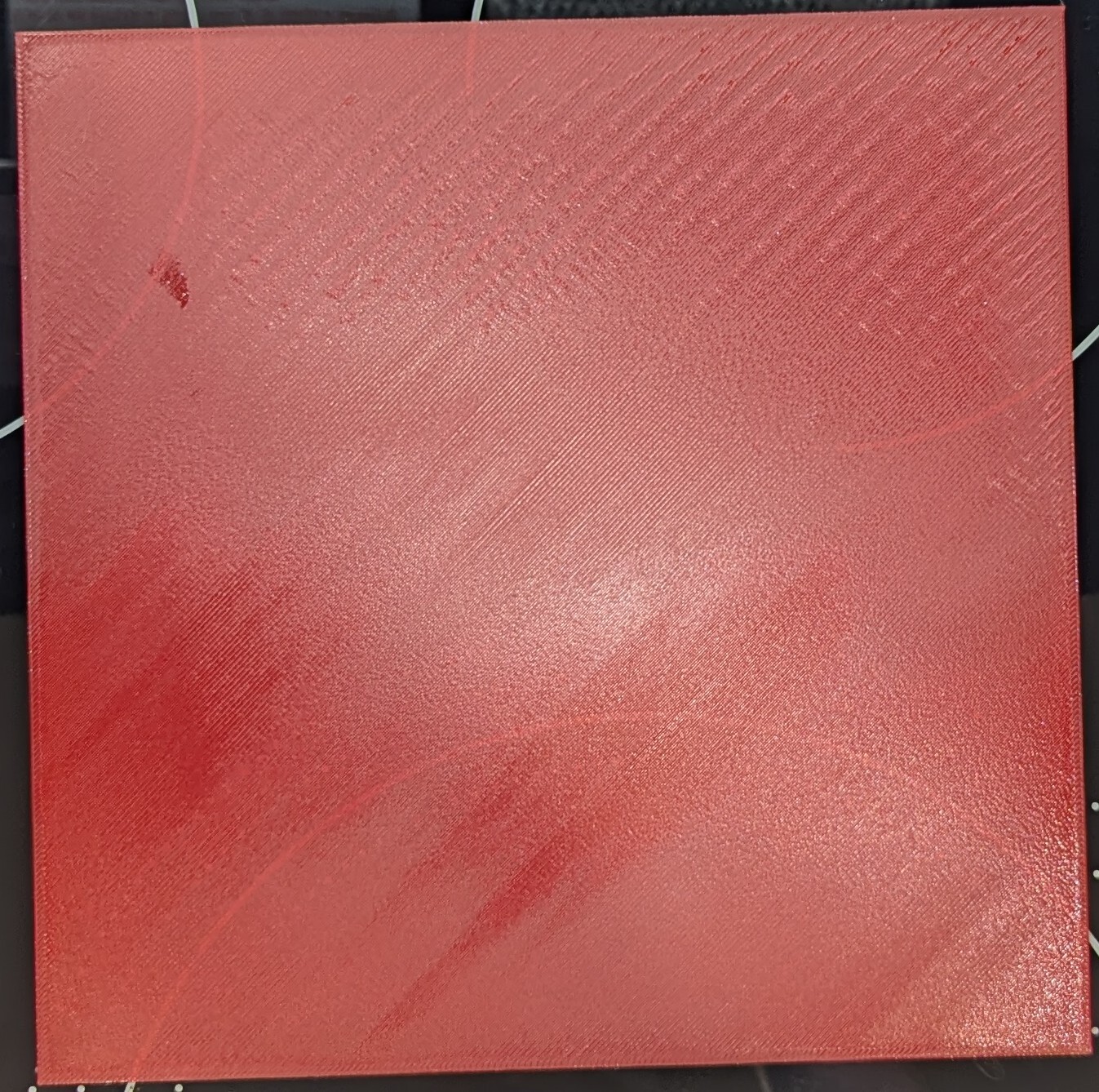

Лучше, но продолжаем. Снял сетку заново, загрузил с допуском 0,01, подкрутил, распечатал:
Сетка 5x5 | min -3.223 мм | max -2.977 мм | range 0.247 мм | avg -3.103 мм | residual PV 0.287 мм | residual RMS 0.069 мм

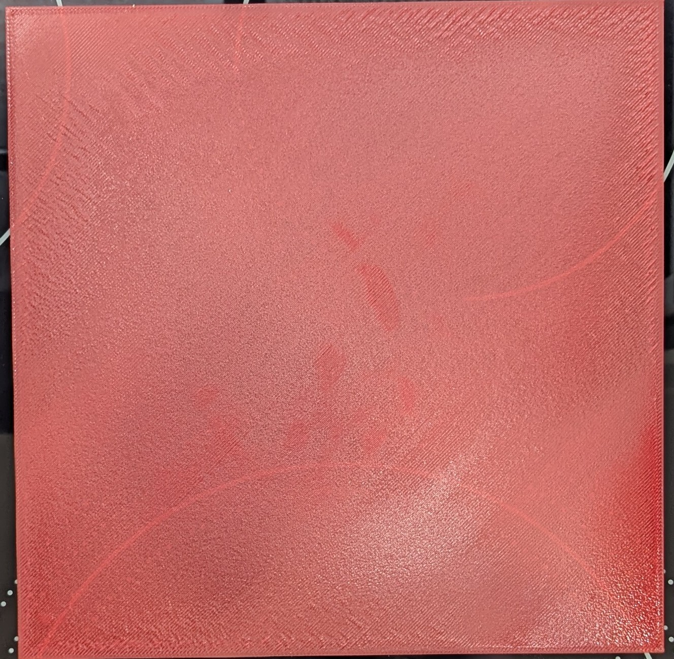

Осталась шагрень от дальнего правого угла почти до дальнего левого. Выполнил ещё одну итерацию:
Сетка 5x5 | min -1.486 мм | max -1.313 мм | range 0.172 мм | avg -1.415 мм | residual PV 0.179 мм | residual RMS 0.043 мм
Решил остановиться на этом удовлетворительном результате. Дальнейшие улучшения целесообразны, как минимум, после мытья пластины - ярко-красный ближний правый угол и тёмные пятна в центре - это пото-жировые следы, которые тоже могут вызывать шагрень.
