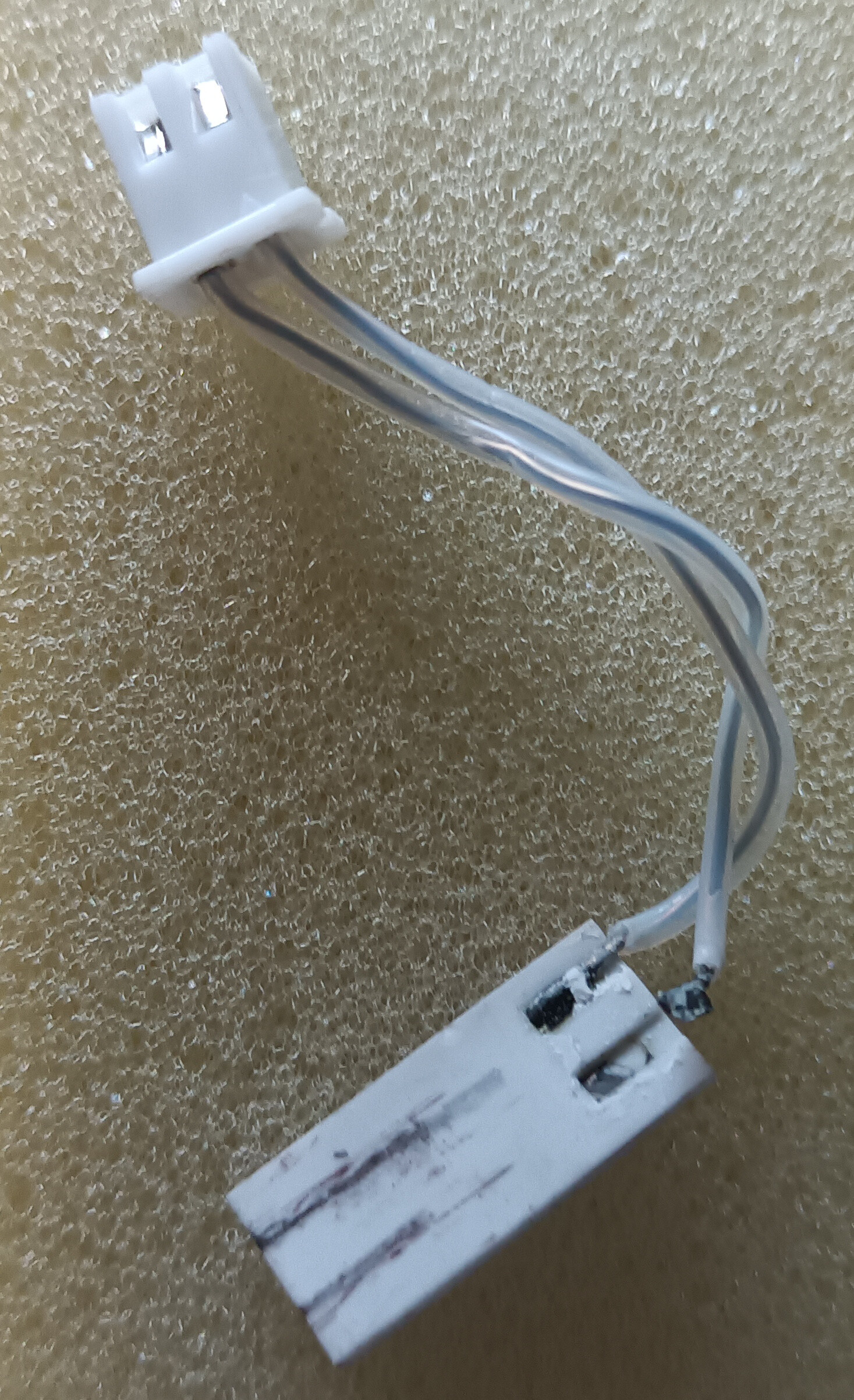

"Плавающая" неисправность головы, или не повторяйте ошибок.
dron6444
07.06.2026
1275
10
Личные дневники
Статья относится к принтерам:
Elegoo Centauri Carbon
Вот такая фиговина имела мой мозг где-то 3 дня... Выскакивала ошибка про "неиправность нагрева" в совершенно рандомных моментах печати. Снимаю, меряю сопротивление (и на термисторе тоже) - норма. Чуток гуляет, но в пределах паршивого мультиметра. Наконец-то развалился, собака бешеная. :))  Надо было сразу проводки покачать-подёргать. За оформление можете кидаться тапками, но только не свинцовыми -- я еще маленький. :)
