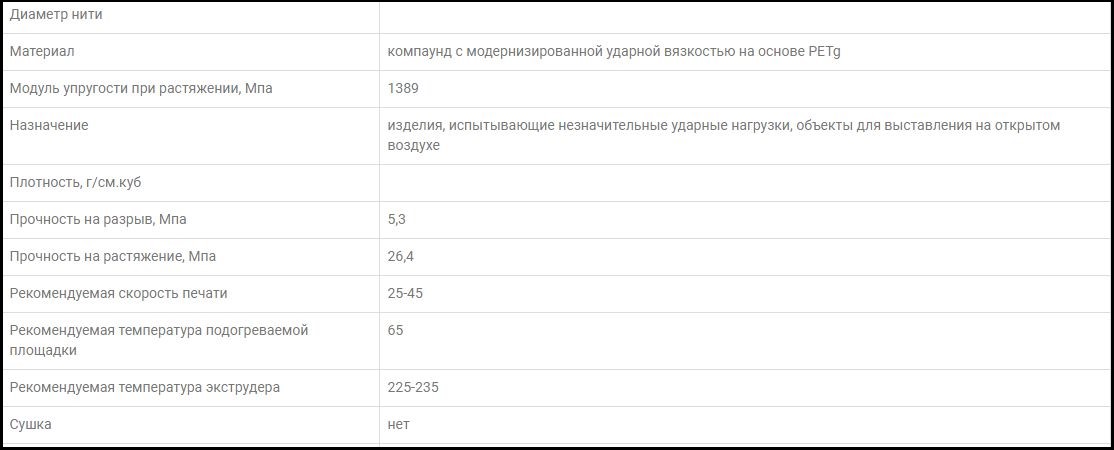

Начать печать, как водится, я решил с термобашни в один периметр. Дабы задать диапазон температур башни, зашёл на сайт производителя посмотреть рекомендованные значения. И как-то они совсем не совпали с теми значениями, которые отложились у меня в голове после статьи, где был представлен М5.
Так и есть!
На сайте 225-235 С°, в статье 240-250 С°.
Сайт]СтатьяТакже не сходится информация про переносимые изделиями из этого пластика ударные нагрузки.
Ну да ладно... Думаю эти несоответствия со временем поправят.
