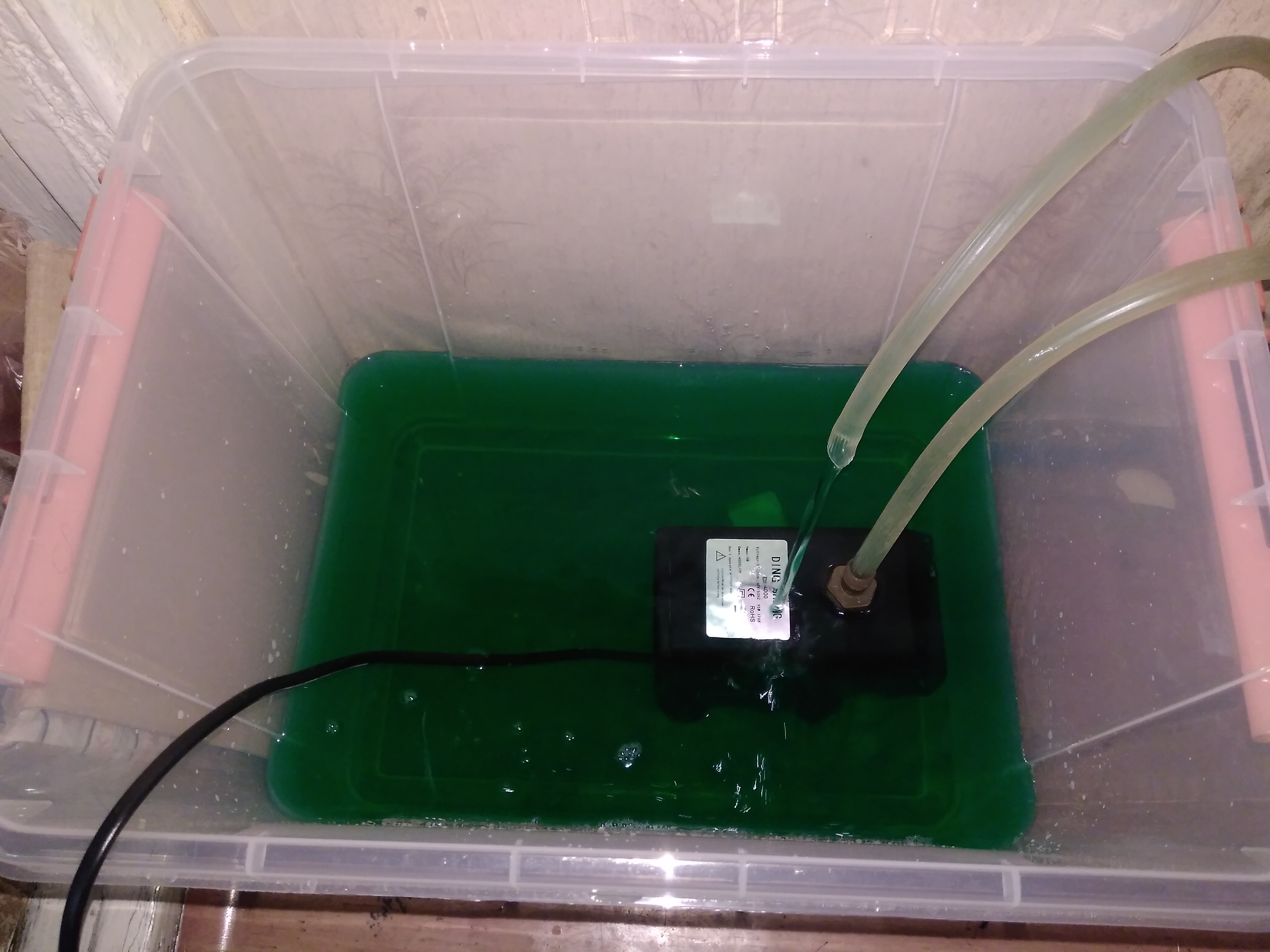

Далее всё было ещё раз примерено и начался монтаж!:)Установка новой трубыДалее подключение силовых проводов и их изоляция с заливкой герметиком, а также подключение шлангов водяного охлаждения и запуск на проверку течей ОЖ.В качестве ОЖ Я на этот раз решил использовать смесь дистиллированной воды и антифриза в соотношении 50/50. Так как при использовании обычной воды трубка забивается всяким гадостями. Тем более вода у нас отвратительна и при нагреве в ней быстро выпадают хлопья коричневого цвета, а на стенках образуется жирный налёт.
