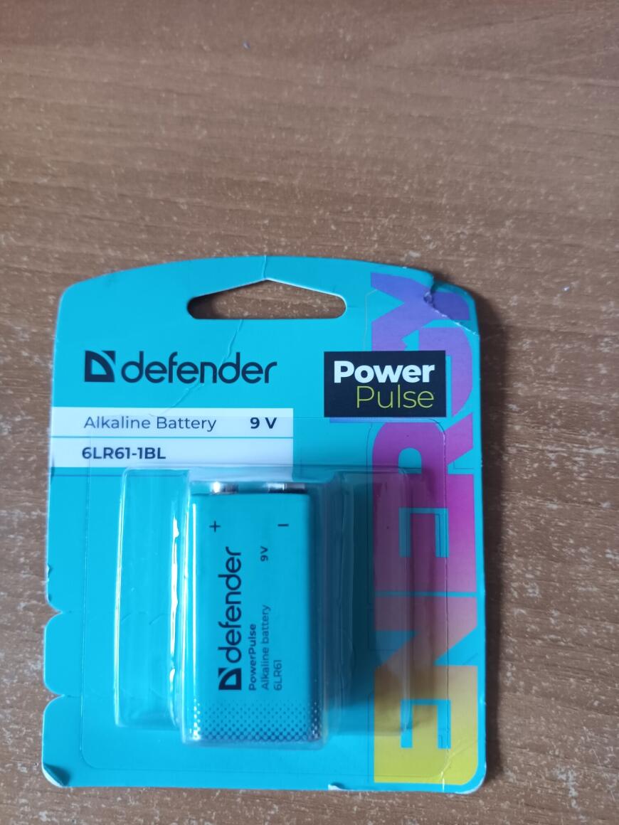

Я уверен почти всех бесит батарейка AG13 в китайских штангенциркулях. Они могут самостоятельно включится, а когда нужен штангенциркуль батарейка села, запасной под рукой нет.
Это подтверждается кучей модификаций с установкой АА, ААА батареек. Штангенциркуль приобретает монструозный вид и теряет часть функционала.

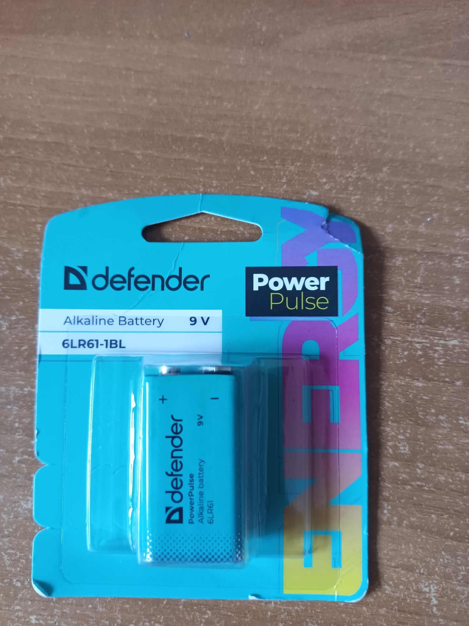

Мало кто знал, что есть формат батареек АААА, причем их вокруг нас полно, но никто не видел их в продаже
А секрет прост они стоят внутри элементов типа "Kрона" с маркировкой 6LR61. В одной кроне 6 шт. Покупал за 61 руб.

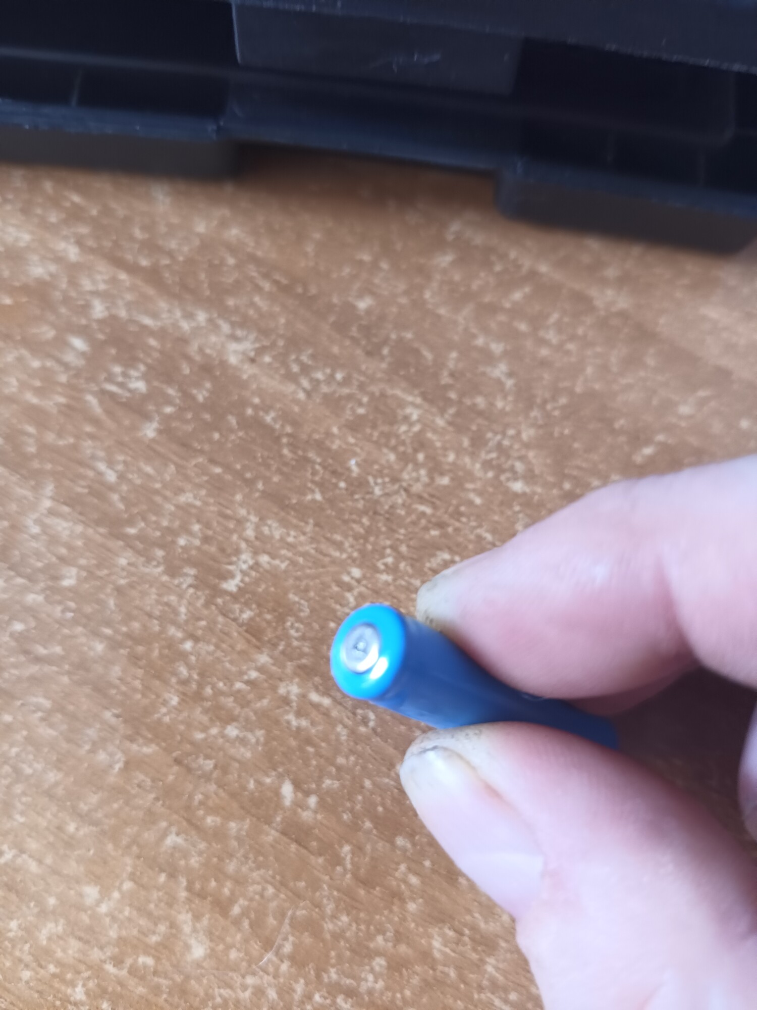

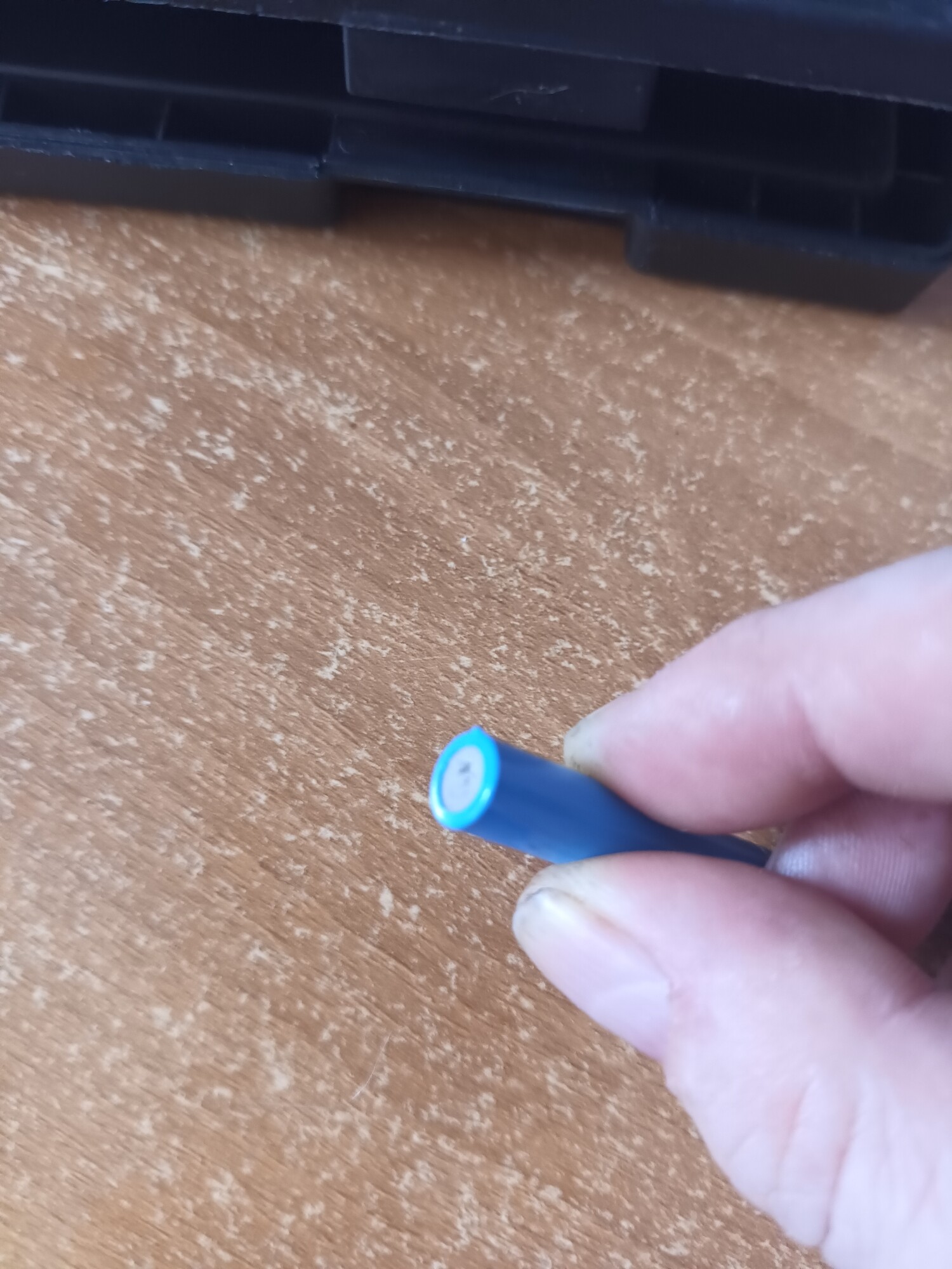

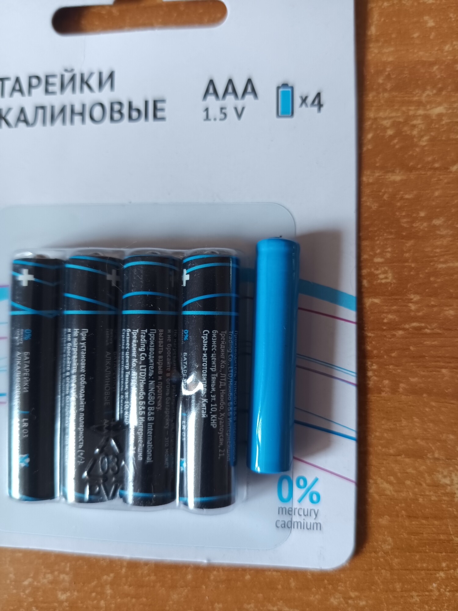

Разбираем "Крону", достаем батарейки, отрываем точечную сварку.
Учитываем что у них обратная полярность.
Это минус

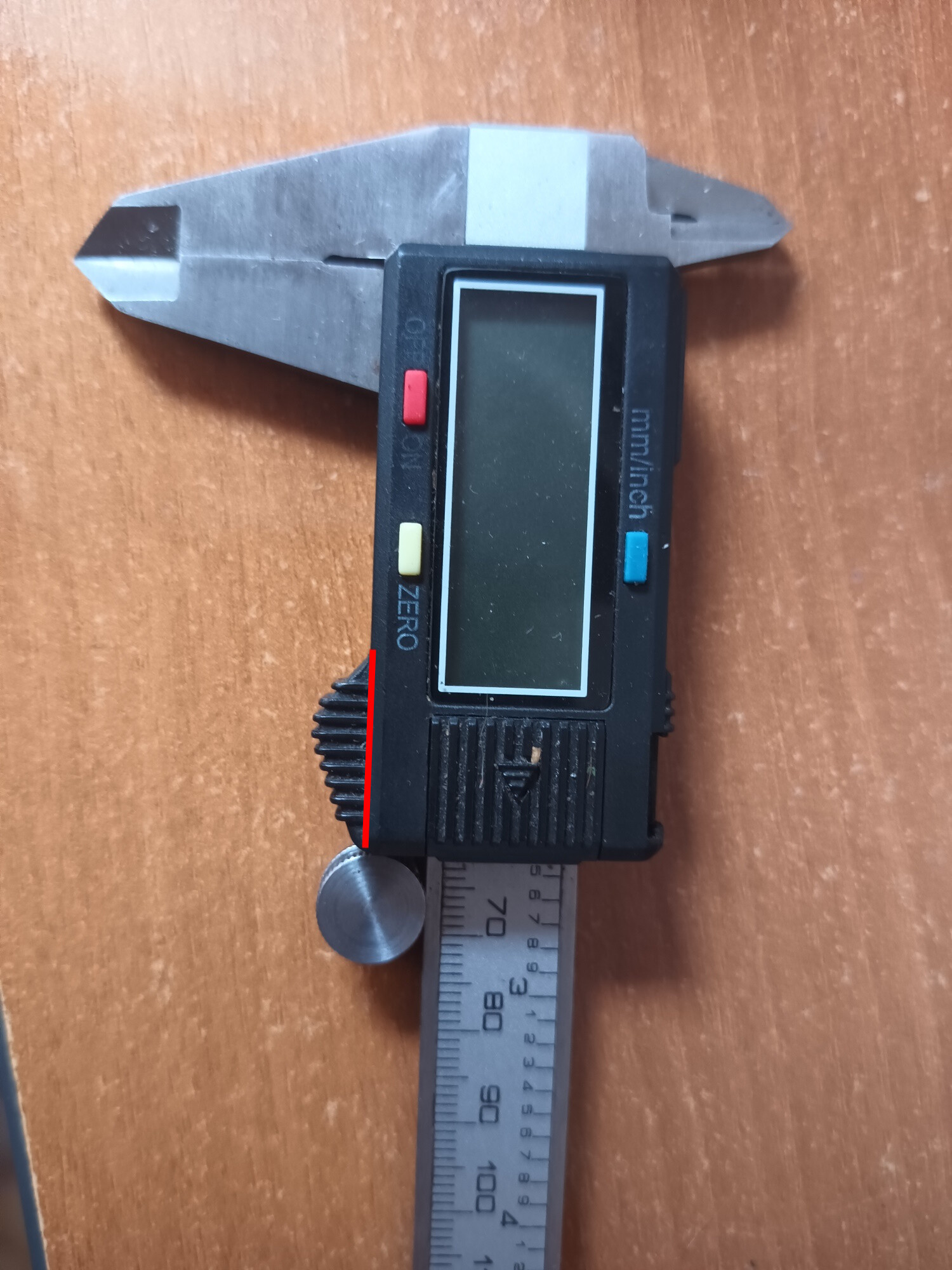

Разбираем штангенциркуль (винты с зади ).

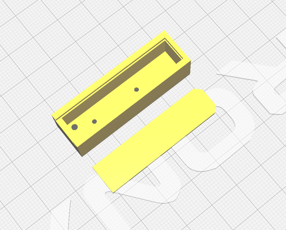

Спиливаем на корпусе этот выступ

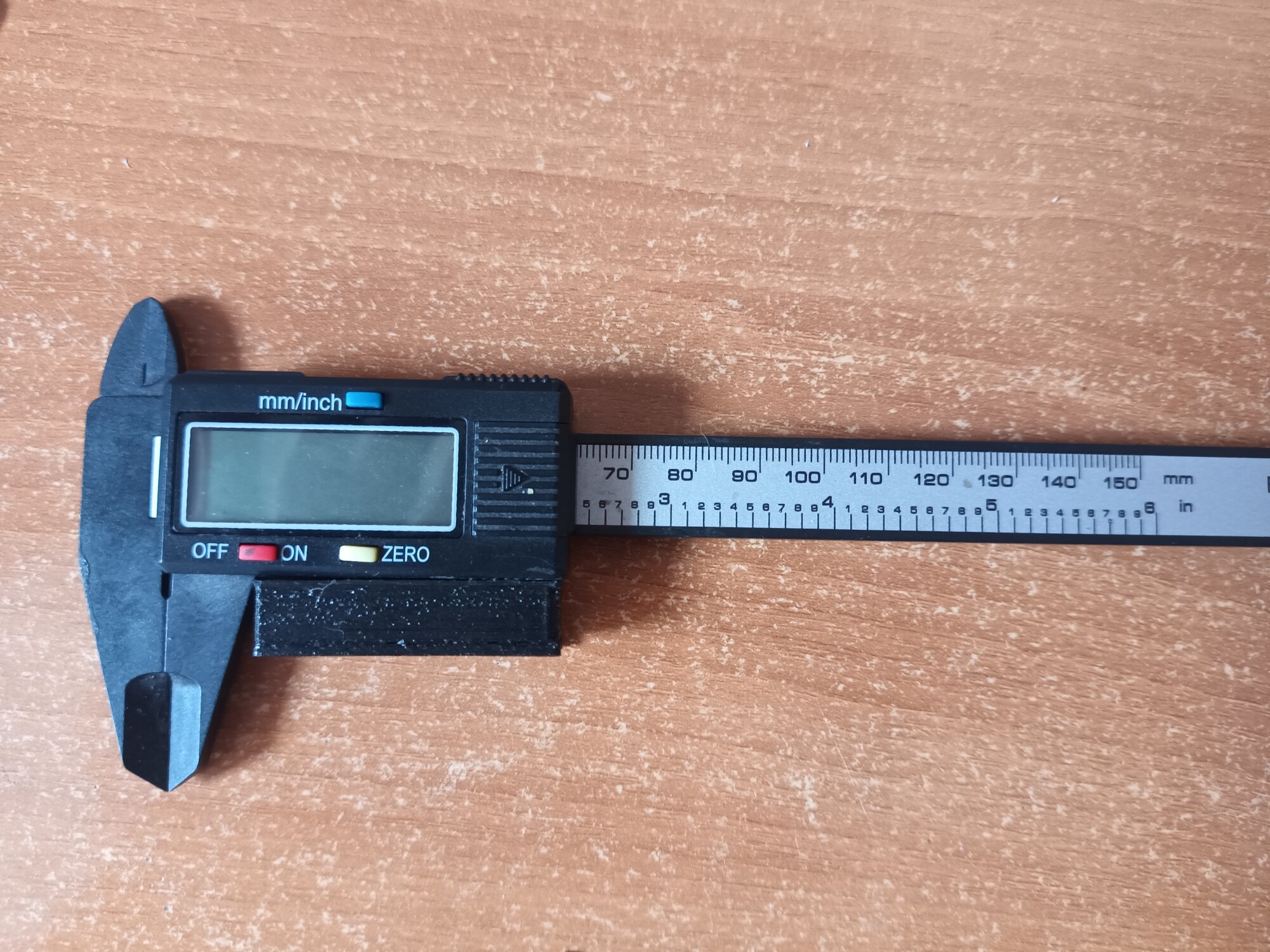

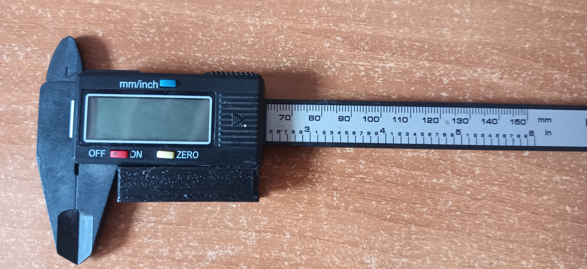

Большое отверстие для проводов мелкие для винтов. Провода припаивал напрямую к батарейке, лет на 5-7 хватит. Сверлим корпус штангенциркуля. Продеваем провода. Паяем плюс минус. Прикручиваем мелкими болтиками.

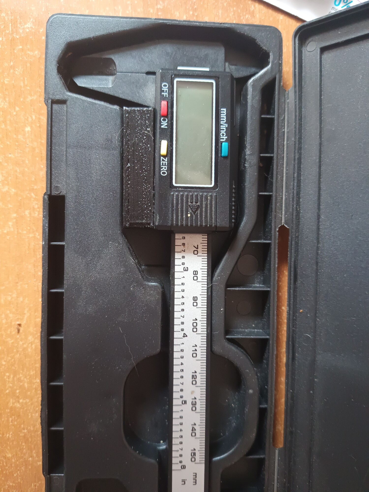

Даже входит в стандартный кейс.
