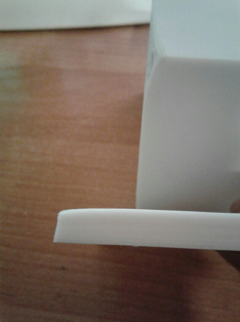

Да, как в названии темы. ПЕТГ от АБС мейкера.
В последнее время что то с ними случилось.
Пришла партия, катушки нового дизайна, красивые такие, полупрозрачные.
Пластик тоже красивый, матовый такой а не глянцевый.
Вот тут и насторожило.
На фильтре поролоновом много муки (белой пыли)
Ну да думаю, бывает. Срочный заказ, сколько этого ПЕТГ извел уже.
Прихожу вечером домой, а две коробки одинаково поведены.
Катушку зазря извел , вес одной детали под 350 грамм.
Стол разогрел под сотню, начал печать, гляжу - отрывать начало АБС не так отрывает в кубике :)
Была катушка другого производителя (уж не буду рекламировать) - печать стол 70, экструдер 230 ттт без проблем все пошло.
Вывод, три кило пластика пойдет на всякую неотвественную фигню.
А мне придется совсем отворачиваться от этой конторы.
Это второй случай, увы.
