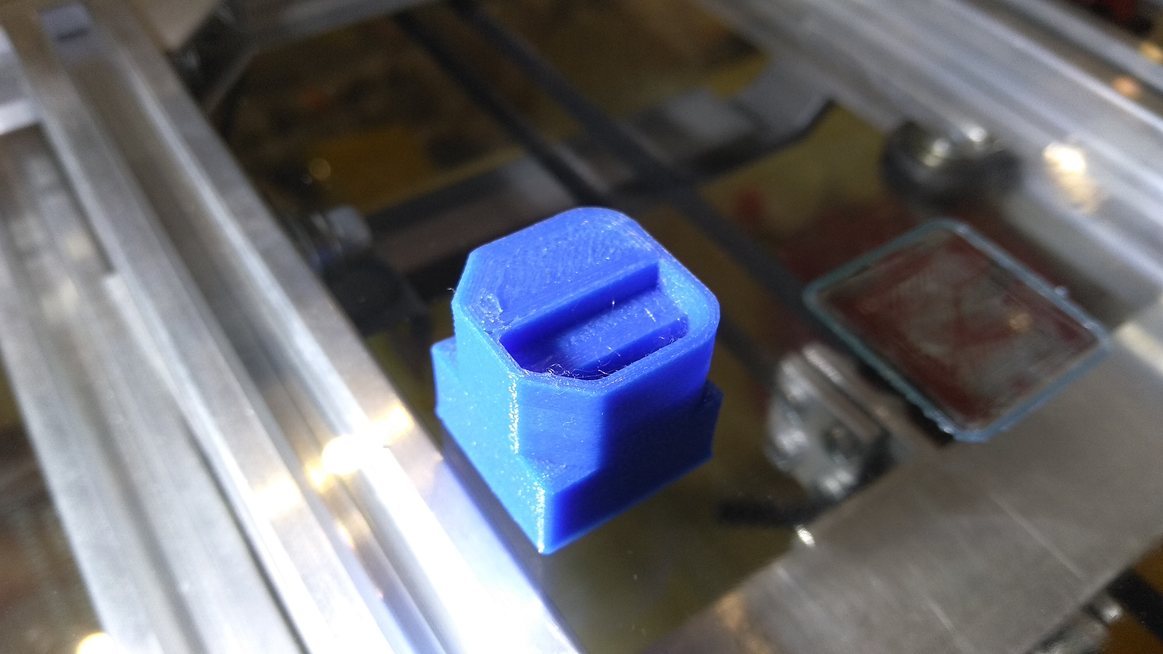

Вот и я не удержался от соблазна попробовать народный нейлон... Купил первую попавшеюся леску Hammer (круг 1,6мм), просушил ее в духовке, взял любимый тестовый кубик, в слайсере задал температуру сопла 255, стола - 0 (у меня нет подогрева...), отключил обдув, и... Приготовился к чему то ужасному...
Триммерная леска - косить или печатать...
О чудо!!! Кубик просто взял и напечатался, конечно из-за отсутствия подогрева не много загнуло углы, но детальку пришлось отрывать от стола макетным ножом (хвала клею-карандашу Berlingo!!).
Ну, а дальше, как полагается, испытания на прочность... Бил я его носом молотка, тонкие стенки сдались после двух - трех ударов, закрытый объем (заполнение ставил 30%) выдержал более пяти ударов...
Заключение - печатать леской можно, но нужен подогрев стола и видимо температуру сопла надо увеличивать для лучшей спекаемости слоев. Нагреватель я уже заказал, ждемс...
