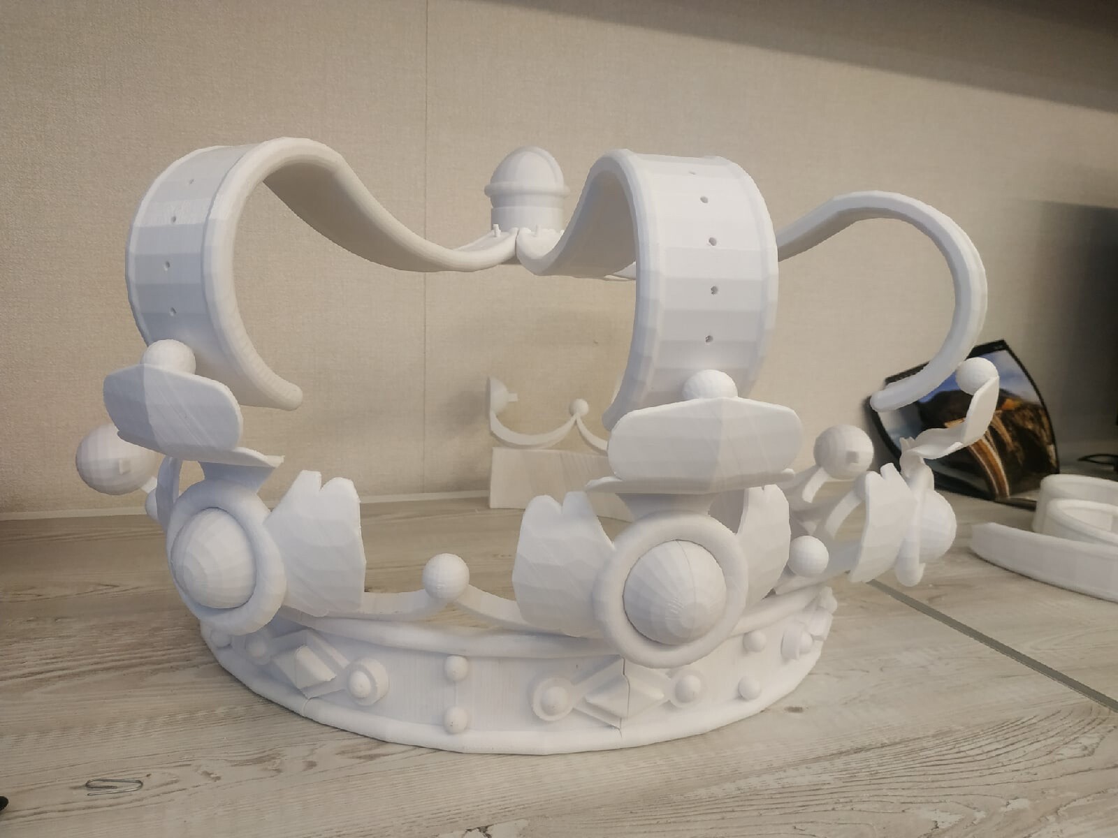

Всем привет! Хочу поделиться с Вами своим опытом в печати короны размерами 600мм в диаметре и 350мм выстой. Исходя из утвержденного дизайн-проекта стояла задача сделать корону и поместить ее в специальную для нее нишу с подсветкой - как доминирующая часть помещения. Пришла идея распечатать ее на 3д принтере - а почему бы и нет? С заказчиком нашли уже готовую модель (потом долго об этом жалел, что не потратил 1 час моделирования), немного ее подправили, согласовали и приступили к работе.

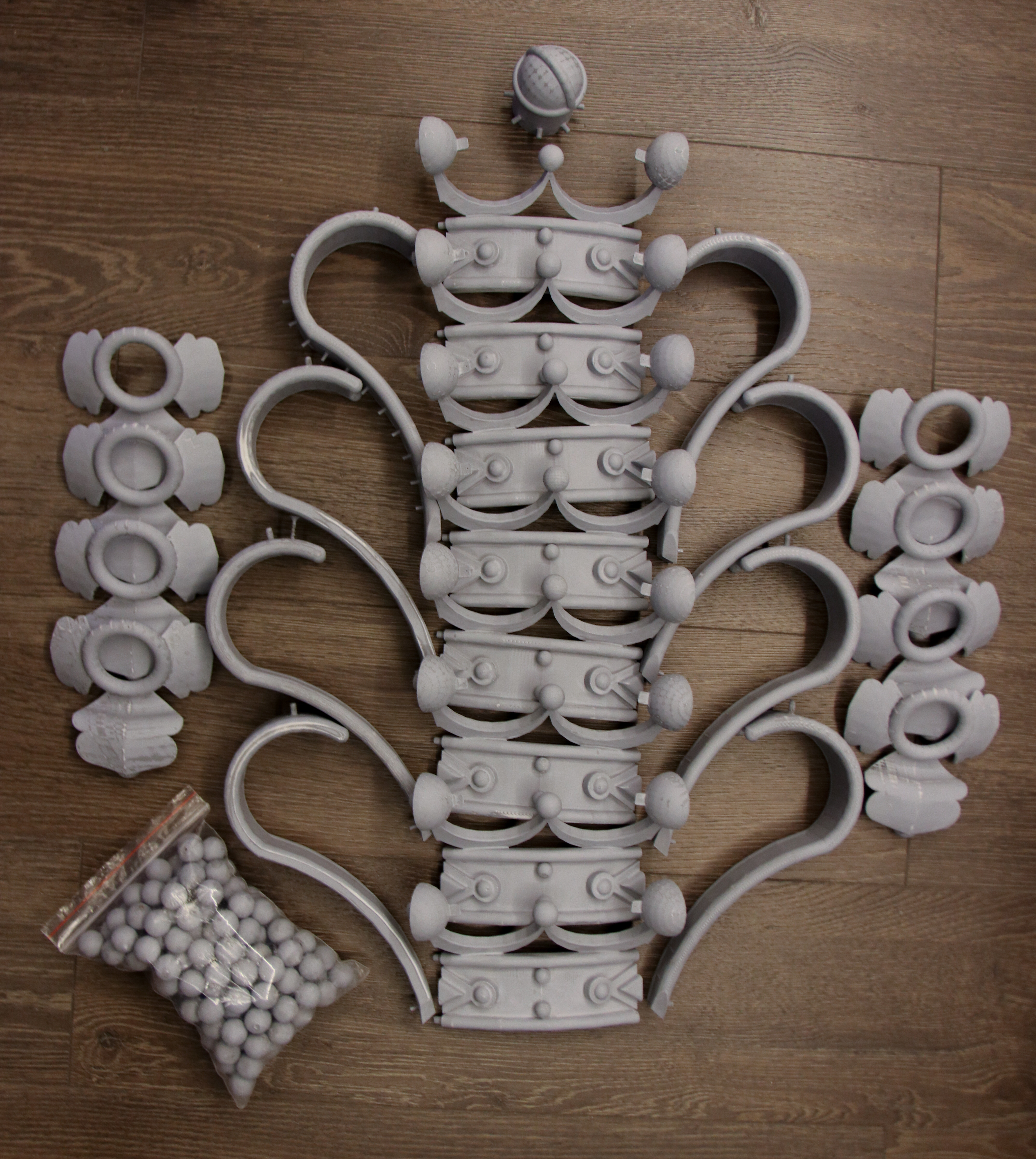

Далее, поскольку габаритные размеры короны 600мм в диаметре и 350мм высотой, что превышает размеры области печати аж 3 раза, было принято решение разделить ее на небольшие элементы, которые в дальнейшем будут склеиваться друг с другом, а для правильного позиционирования были смоделированы небольшие шканты с ответными отверстиями. В итоге получилось всего 169 элементов и 2,5 кг pet-g пластика, что заняло 3 недели непрерывной печати на 3д принтере. Заполнение кстати было всего 20%

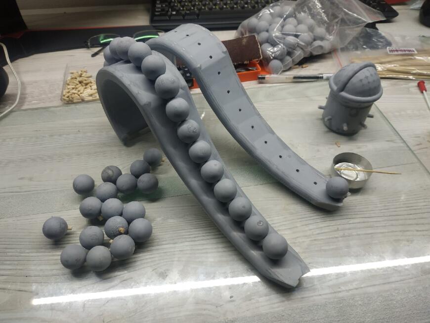

Как и говорил ранее, о чем я пожалел - в готовой модели было мало граней, соответственно все это отразилось на качестве, но тем не менее, печать продолжили, поскольку эти грани видны не будут, так как взгляд человека на корону будет примерно с 2,5 метров. Что касается крепления шариков, после первой распечатки элемента было понятно, что при шлифовании, шканты прибавят работы на долго, поэтому было решено сделать отверстия в шариках и в ответной части, в которые будет приклеиваться палочка для леденцов.

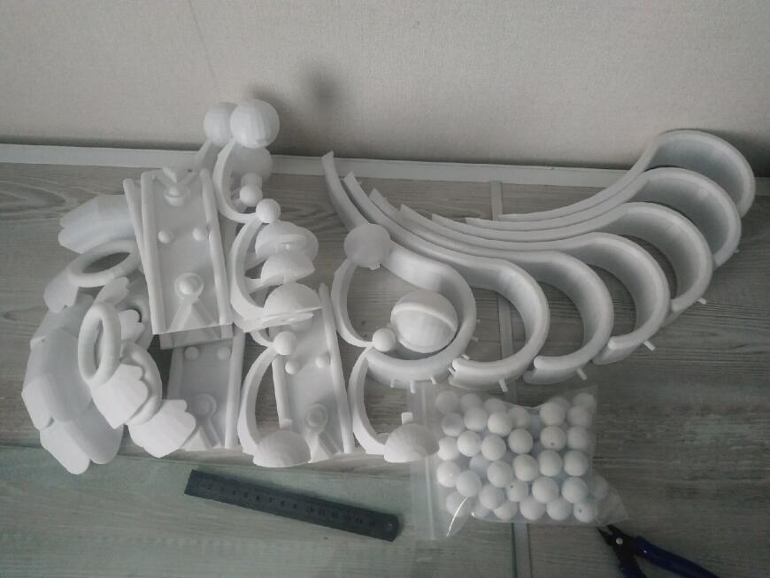

И так, все элементы распечатаны и перед тем, как отправить все эти элементы в малярку для грунтования была выполнена предварительная сборка.

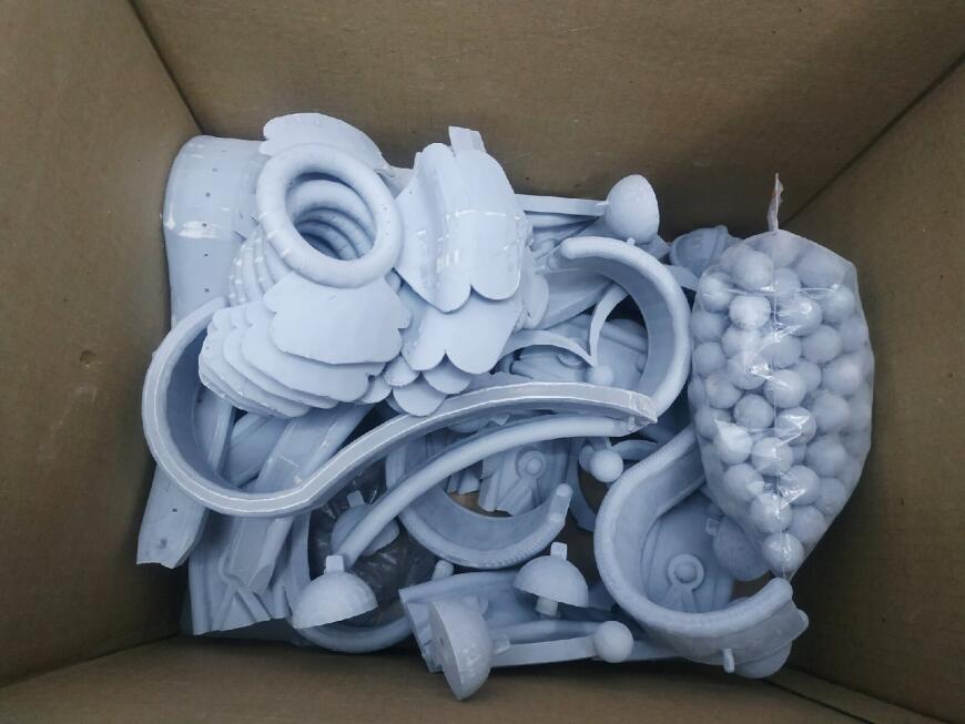

Убедившись, что все отлично подошло, разобрал и отправил в малярку. Вот же было удивление человека, с кем я договорился о ее покраске)))
Спустя 1 месяц - загрунтованные элементы у меня!

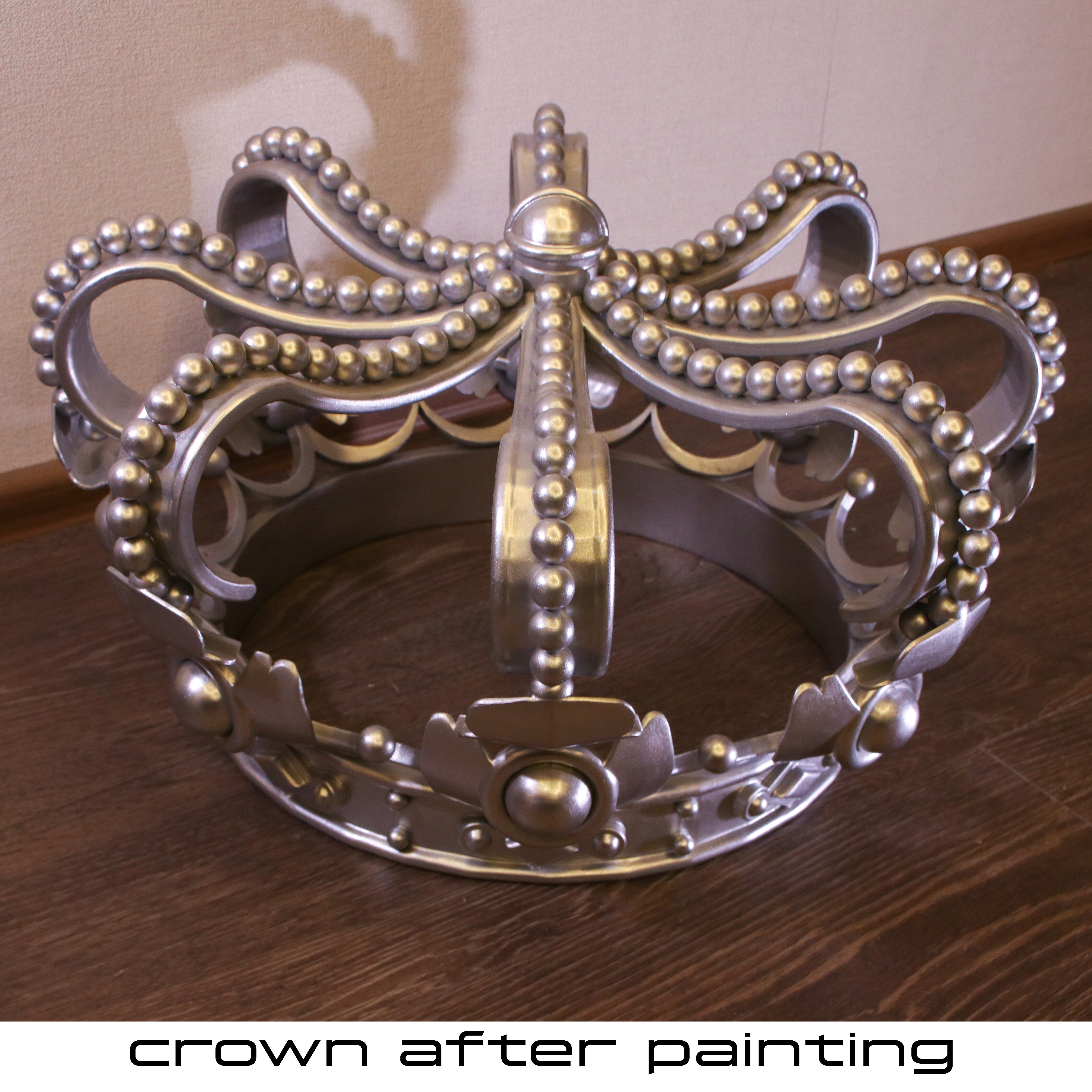

Клеил все на эпоксидную смолу. Спустя неделю все было готово к доработке (шпатлевание стыков и других косяков) и покраске.
Параллельно с этими работами интенсивно вели подбор цвета, оттенка краски, матовый, глянцевый, с блестками или нет. Ну и конечно же, результат долгой работы над проектом был удачно завершен. Корона уже преодолела 2000км и стоит на своем законном месте. Всем спасибо за внимание и больших удач в экспериментальных проектах!
