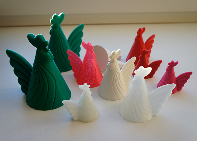

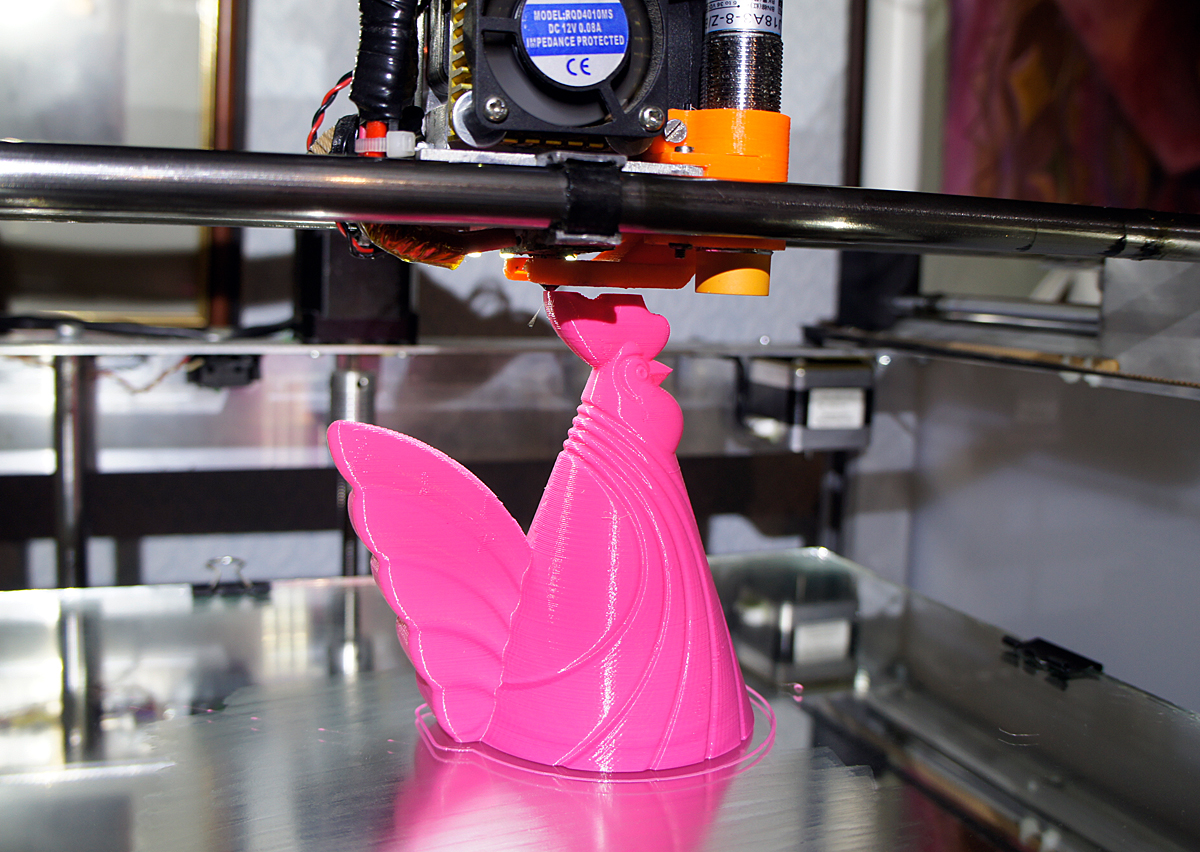

Поэтому появилась прекрасная возможность провести тесты пробников и поэкспериментировать с настройками (сопло 0,4мм, стол 60°С зеркало 4мм плюс клей-карандаш Glue Stick . Вот что у меня из этого получилось :
FDplast PLA розовый фламинго слой 0,2мм, 195°С, высота 100ммFDplast PLA черепашки ниндзя слой 0,2мм 195°С, высота 100мм, печать в режиме вазы (Black Magic в Cura)Print Product LUMI слой 0,15мм: большой (70%=70мм) 220˚С, печать в режиме вазы
малый (50%=50мм) 210°(как оказалось мало), заполнение 5%И все вместе:

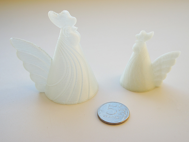

FDplast PLA белоснежка и помидорка черри слой 0,2мм 195°С
Розовый - это Print Product Sherlock слой 0,2мм, высота 70%=70мм, 200˚С (не догрел, получился полосатый), печать в режиме вазыДа, ссылка на модельку. Удачной печати!
