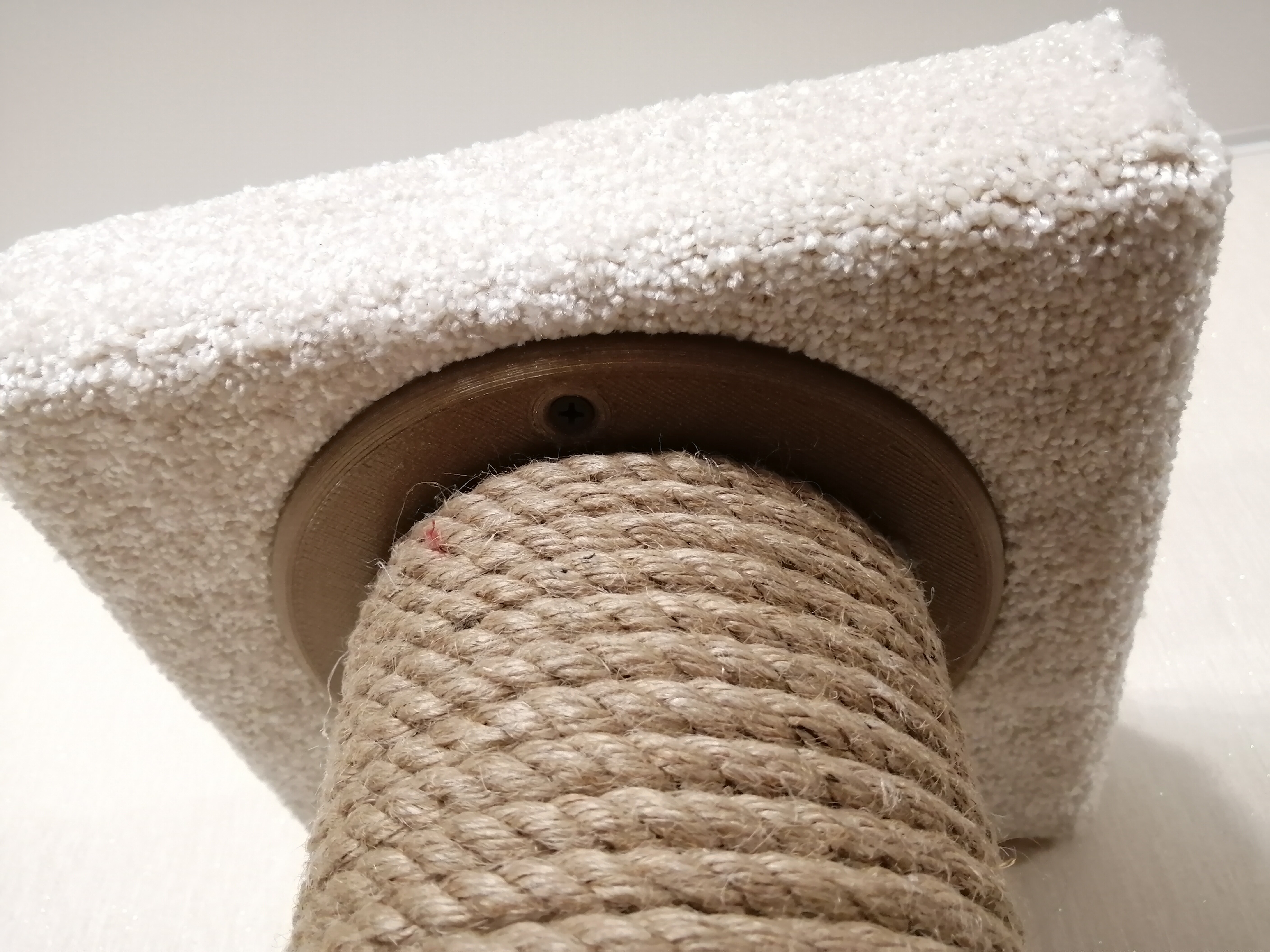

Заметил,что кошке иногда хочется побыть человеком-пауком, но в эти моменты обои превращаются в антураж к фильмам про Фредди.
И решено было запилить имитацию дерева,чтобы все хищные инстинкты животное справляло на нем.
Решено было купить в зелёном магазине канализационную трубу 110 мм диаметром, джут и ковролин.
А крепления для трубы было решено напечатать. Правда соплом 0,4 слайсер мне наванговал по 8 часов на каждое. Это меня категорически не устроило. И я рассверлил 0,5 мм до 1 мм. Ну и как раз валялась катушка петга, который постоянно норовил застрять.
И так, сопло 1,0, слой 0,25. Pet-g. Время печати 2 часа.
