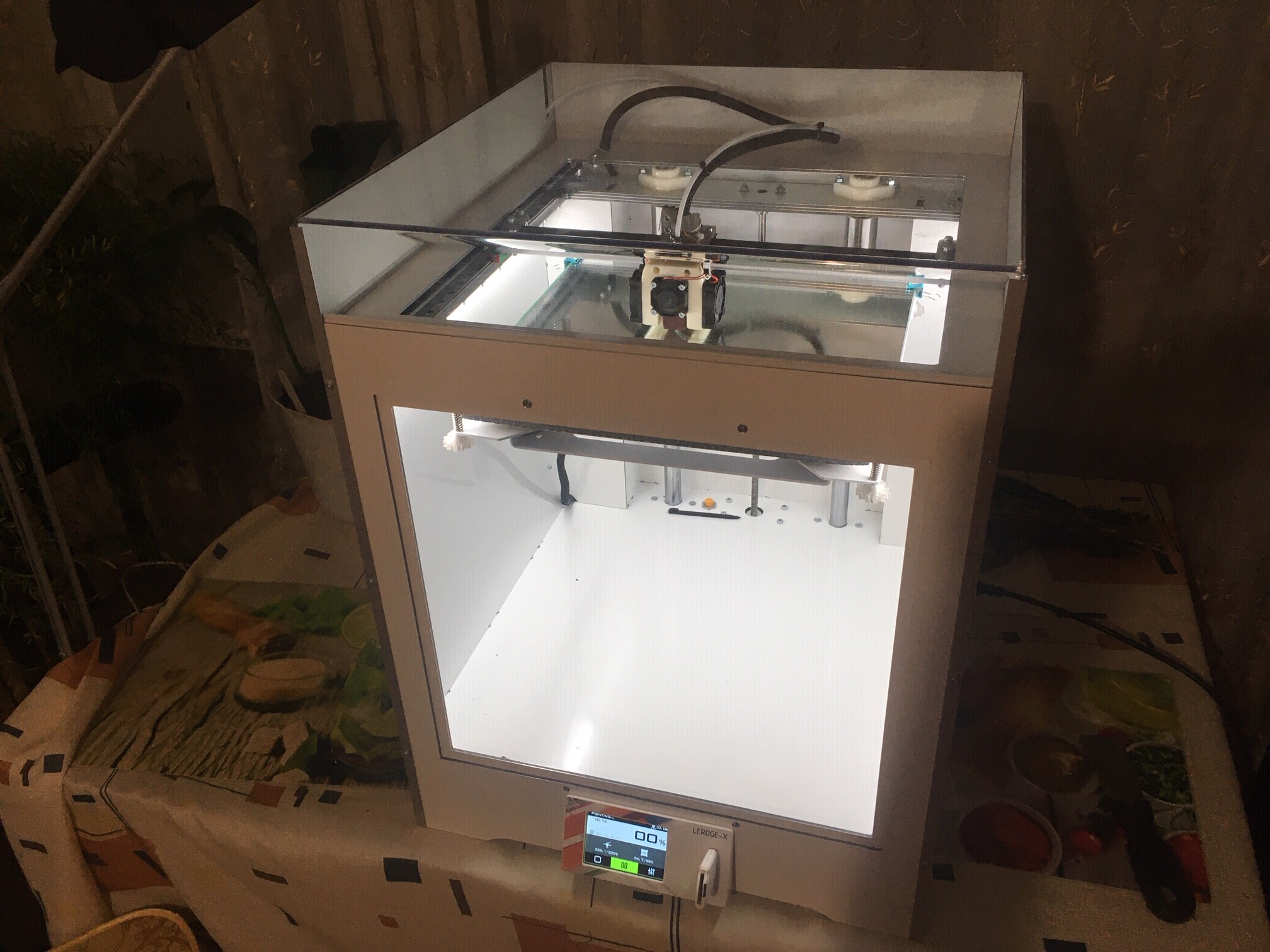

И ты как хочешь это назови))) Запуск нового принтера.
Итак, он работает. Да, вот так сразу. Без кувалды, лома и чьей-то матери. Сам в шоке.
Но есть нюансы))) Нужно настроить экструдер и малость затупить зубья на шестерне, пруток грызет только так. Из-за небольшого косяка высота печати 280 мм. Это будет поправлено в следующих принтерах, зато ширина печати 310х320 мм., что пожалуй очень даже неплохо!. Как можно на рельсах 350 мм. выжать такие показатели? Отвечаю - никак. Я покупал метровые рельсы и сам их резал. Поэтому на оси Y у меня рельсы длинной 360 мм., на оси X - 350 мм. Думаю дальше и на ось X ставить рельсы 360 мм., это потребует переделки портала, но тогда стол будет максимально задействован под печать. Мне не нравится охлаждение хотэнда, делаю новое. Вот фото старого варианта.
Вентилятор 30х30 шумноват, перерисовал канал под него, чтобы потише шелестел, и в целом обрезал лишнее мясо с этой детали, поскольку она уж сильно избыточно жесткая вышла. Ну и лишний вес заодно убрал. Дверца еще не установлена. Вопрос в петлях. Печатные не нравятся никак, выбор пал на петли для москитных сеток, завтра буду их дружить с дверцей. Если звезды удачно сложатся, то завтра наконец закончу этот проект и начну обкатывать принтер в печати. А через пару недель надо начинать подыскивать ему нового хозяина))) Желающие есть?
