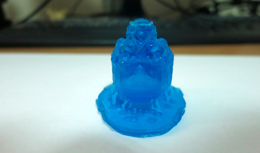

Далее попробовали фотополимер Monocure blue. Он подходит для создания ювелирных образцов, небольших статуэток и т.п. Обладает приятным голубым полупрозрачным оттенком (можно подробнее узнать о смоле из обзора на нашем сайте https://cvetmir3d.ru/blog/3d-obzory/novinki_fotopolimernyh_smol_ot_monocure3d/).
