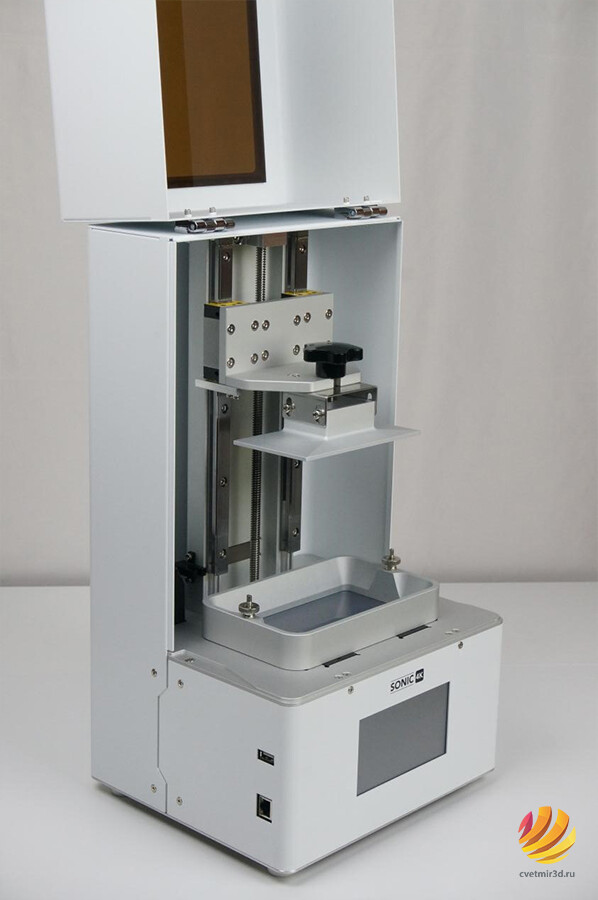

В отличие от бюджетных принтеров Phrozen, корпус Sonic 4К, как и все старшие версии, выполнен из стали и имеет откидывающуюся вверх крышку. Это нужно учитывать при подготовке места для принтера. С открытой крышкой Sonic имеет высоту около 80-ти см.
Обзор 3D-принтера Phrozen Sonic 4K
 Крышка большая и при ее открытии появляется удобный доступ и обзор к ванной и платформе.

Печатная платформа выполнена из анодированного алюминия и имеет немного шероховатую поверхность.
Сверху есть небольшие скосы, чтобы смола могла стекать с платформы, однако небольшое количество смолы все-таки остается из-за поверхностного натяжения.
Каретка оси Z массивная и прочная, перемещается по двум рельсовым направляющим MGN15.
Все эта конструкция закреплена на внушительной стойке и прикручена к корпусу, никаких раскачиваний быть не должно.

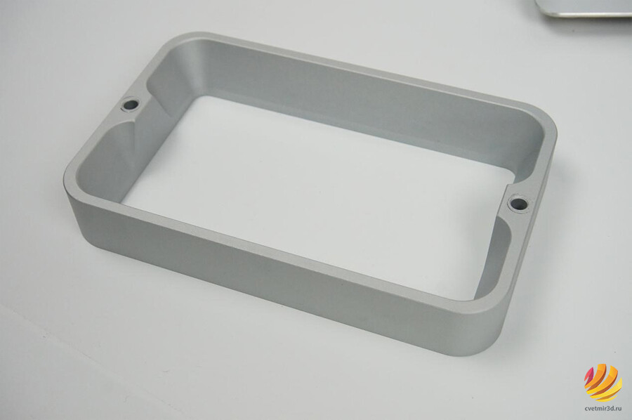

Ванна тоже сделана из алюминия и тоже немного шероховатая. На работоспособность это не влияет, но протирать ванну лучше салфетками, которые не оставляют ворс.
Выреза для слива смолы нет. Разметки для определения объема залитой смолы тоже нет. Наливать приходится на глаз.

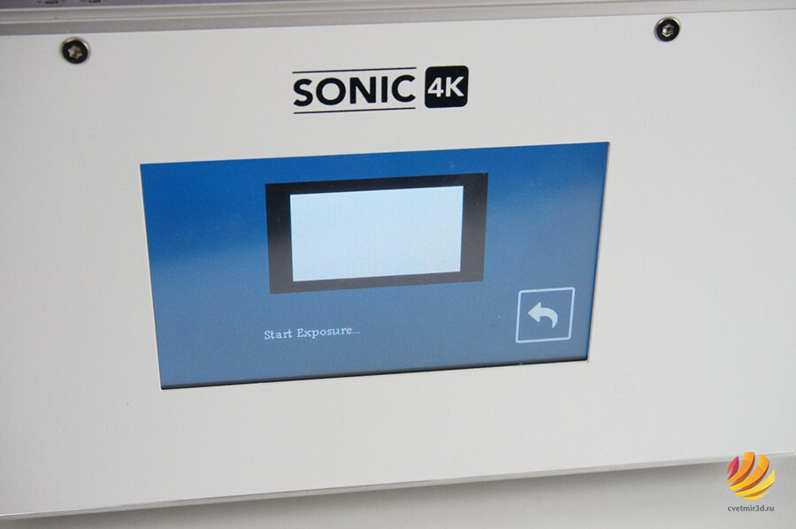

Спереди расположен большой сенсорный экран.
Интерфейс меню простой и достаточно удобный, в общем-то такой же, как и почти на всех принтерах Phrozen. Есть все необходимые функции. Ручное перемещение оси Z.
Тест работоспособности экрана и подсветки.

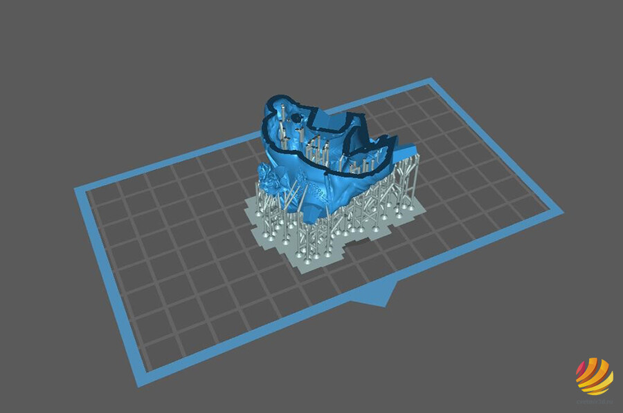

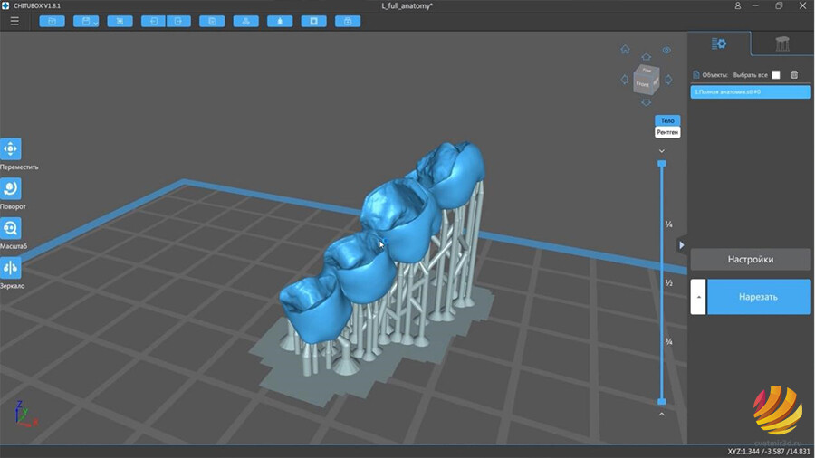

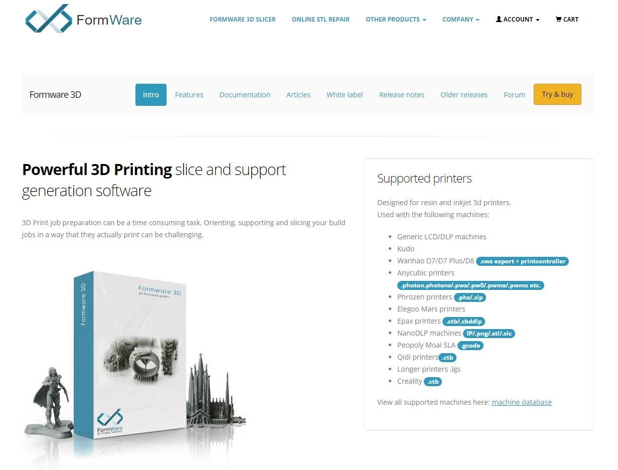

Для подготовки модели к печати можно использовать разные слайсеры, в том числе один из самых популярных на данный момент Chitubox. Именно его дистрибутивы находятся на флешке, которая идет с принтером. При первом включении нужно просто выбрать Phrozen Sonic 4K из списка поддерживаемых принтеров, все необходимые настройки тут уже есть.
Обзор 3D-принтера Phrozen Sonic 4KВплоть до того, что есть даже настройки печати для некоторых смол, как оригинальных Phrozen, так и сторонних, в том числе HarzLabs.
Это очень упрощает задачу. Даже если эти настройки не совсем точные и в чем-то не будут устраивать, их можно использовать как отправную точку, при подборе параметров.
Модель моста не имеет ни одной плоской поверхности, и, следовательно, печатать ее нужно полностью на поддержках.
При этом располагать мост нужно таким образом, чтобы в нижней части, которая является, так скажем, посадочной областью, поддержек по возможности не было.
Лицевую сторону при необходимости можно будет немного обработать, чтобы избавиться от следов поддержек. Время засветки, задержку, скорости и высоту движения оставили как было в готовом профиле.
Обзор 3D-принтера Phrozen Sonic 4KИ модель напечаталась без каких-либо проблем. Все поддержки выдержали, никаких искажений не видно.

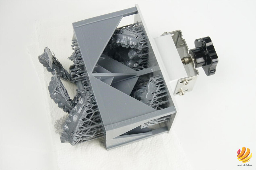

Все модели тоже печатали подвешенными на поддержках, так чтобы в местах соединений по возможности поддержек не было. И все тоже напечаталось без проблем.
Ничего не оторвалось, геометрия ровная. Промыли, удалили поддержки, засветили.

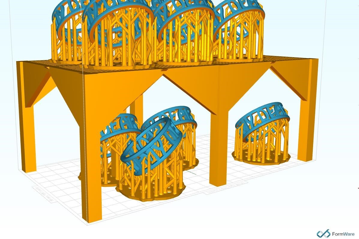

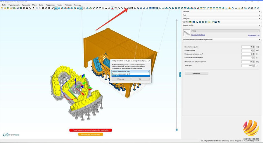

Нашли несколько колец и кулонов в открытом доступе и все вместе напечатали за один заход.
Время засветки у этой смолы больше чем у других, около 7 секунд. Цвет очень красивый.

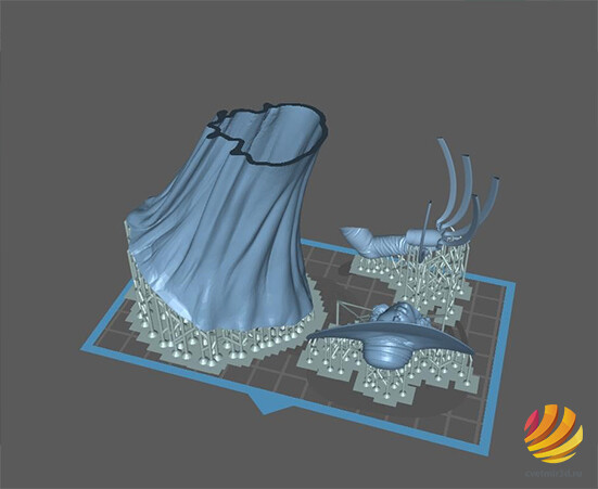

Модель состоит из 4х частей. Руку и голову печатали целиком. Нижнюю часть сделали полой внутри, чтобы не тратить лишней смолы. Торс тоже сделали полым, его пришлось напечатать отдельно, на платформе уже не хватало места.
Принтер с задачей справился. Особенно впечатлили длинные острые ногти на руке.
Недочеты на моделях есть, хоть и по вине настроек, а не принтера. На очень тонком поле шляпы, при отделении поддержек отломались маленькие кусочки с самого края.

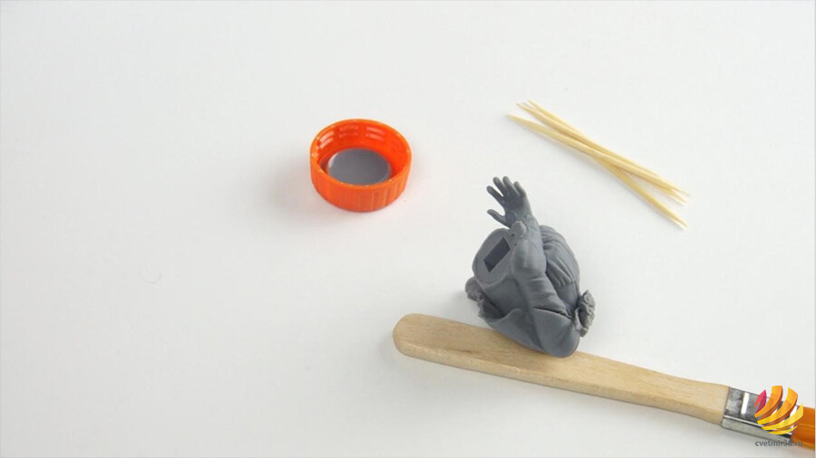

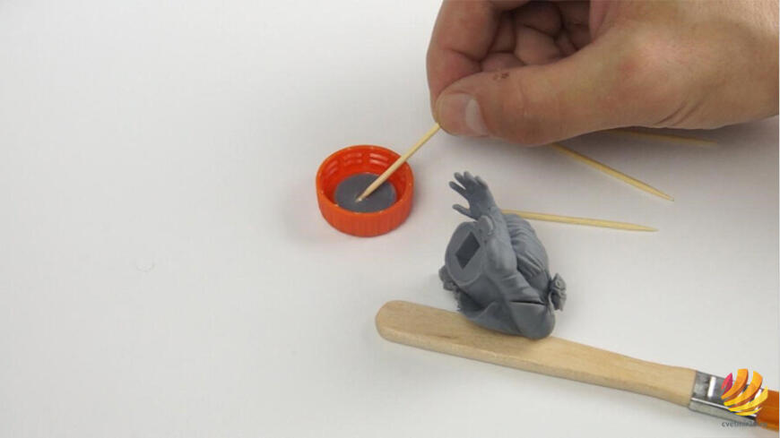

А у торса немного не хватило поддержек на руке, из-за этого образовалась трещина. Можно было перепечатать торс, но мы решили прибегнуть к небольшому лайфхаку.

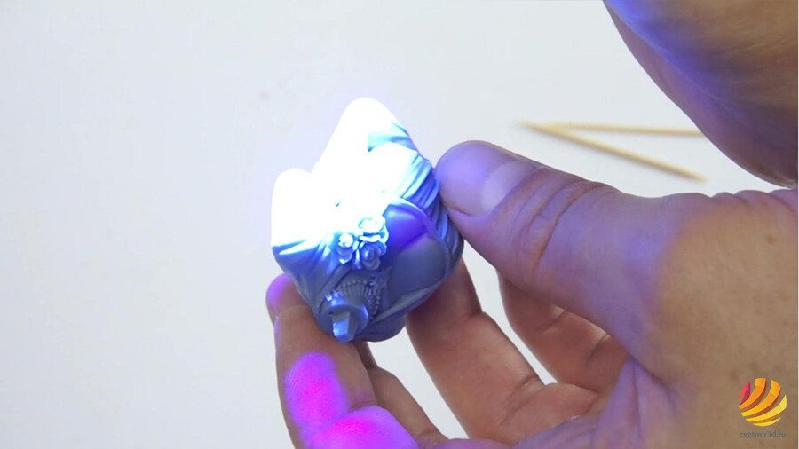

Берем пару зубочисток, маленькую емкость, например крышку от бутылки и ультрафиолетовый фонарик.
Наливаем чуть-чуть смолы в крышку, макаем в нее зубочистку и переносим прицепившуюся к ней капельку на трещину модели.
Под действием поверхностного натяжения смола заполняет трещину. Ультрафиолетовым фонариком немного засвечиваем то, что получилось.
И повторяем процедуру до тех пор, пока трещина не закроется полностью.
Естественно, этот лайфхак подходит только для художественных моделей, но в некоторых ситуация он может сэкономить много времени и смолы. Собранной модель выглядит очень эффектно.
