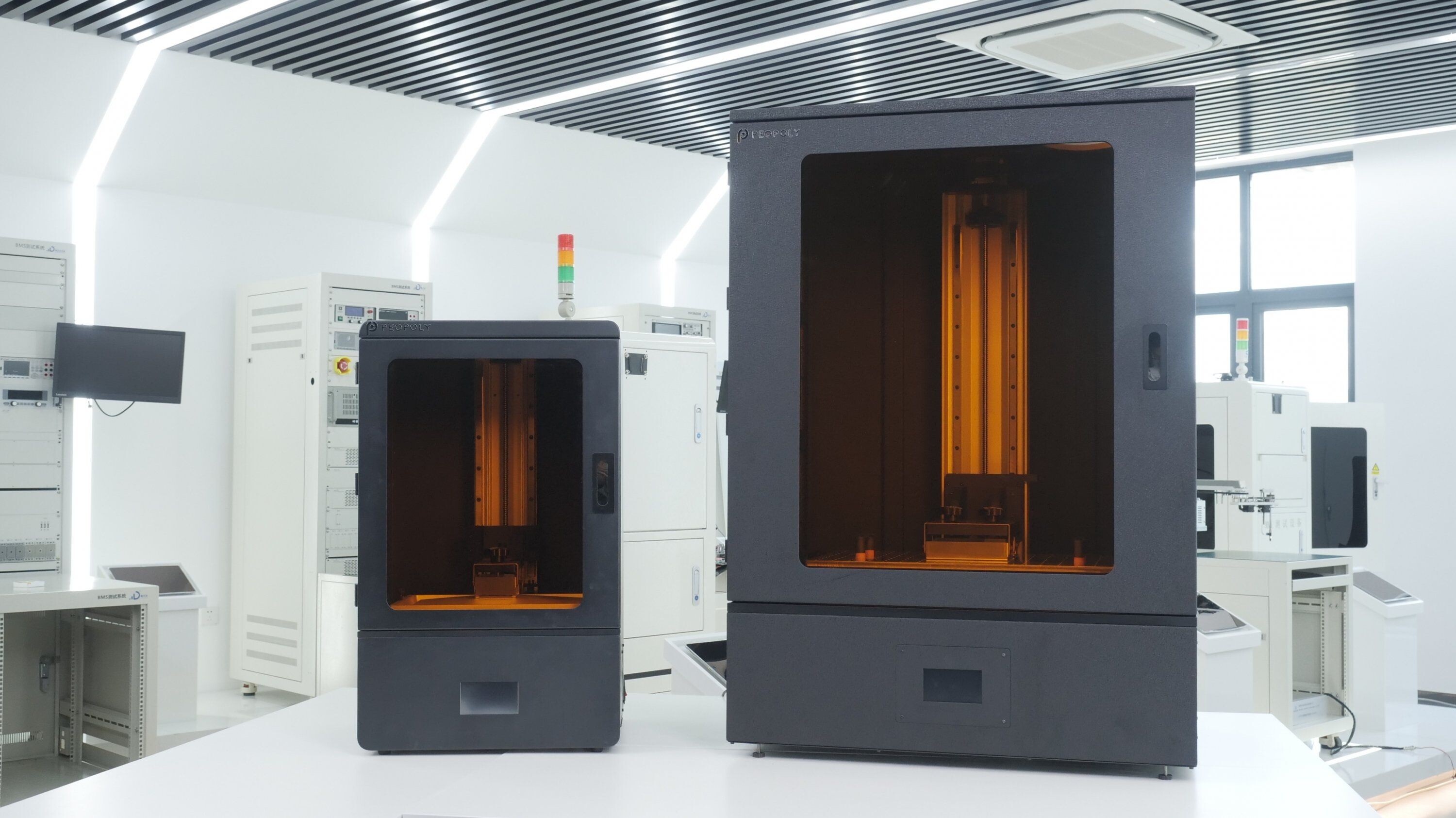

В первую очередь говоря о конструкции данного принтера стоит сказать о его размерах. Его внешние габариты составляют 45 на 36 на 78 сантиметров. Это реально много и даже Phrozen Transform на его фоне кажется маленьким.

По конструкции принтер представляет из себя железный короб чёрного цвета, спереди которого открывается большая дверь, снабжённая защитным окном из оранжевого пластика. Заглянем вовнутрь. Первое, на что падает взгляд – это массивная колонна, по которой, на 15-х рельсах движется укреплённая станина, выполненная из 13-ти миллиметрового алюминия. В движение эту конструкцию приводит винт ШВП, который, в свою очередь вращается в подшипниках, также закреплённых на колонне. С двигателем винт сообщается при помощи муфты с резиновой вставкой, что обеспечивает компенсацию несоосности между ним и валом мотора. По механике всё. Каких-либо выводов тут не сделаешь, так как всё вполне стандартно для фотополимерника, лишь бы жёсткости хватало.

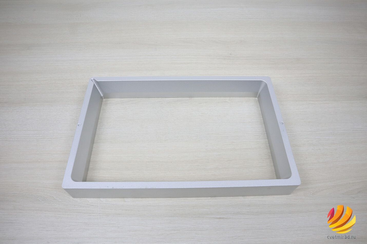

Теперь поговорим о том, что непосредственно будет печатать наши модельки. Начнём с ванны – выполнена она из алюминия, анодирована, в углу есть вырез для удобного сливания материала. Плёнка, как и везде, натянута при помощи прикрученной снизу рамки. Также данная ванна имеет очень внушительный рабочий объём – почти 2 литра. Жаль, что не предусмотрены ручки, как на всё том-же Phrozen Transform. Это лишает ванну некоторого удобства.
