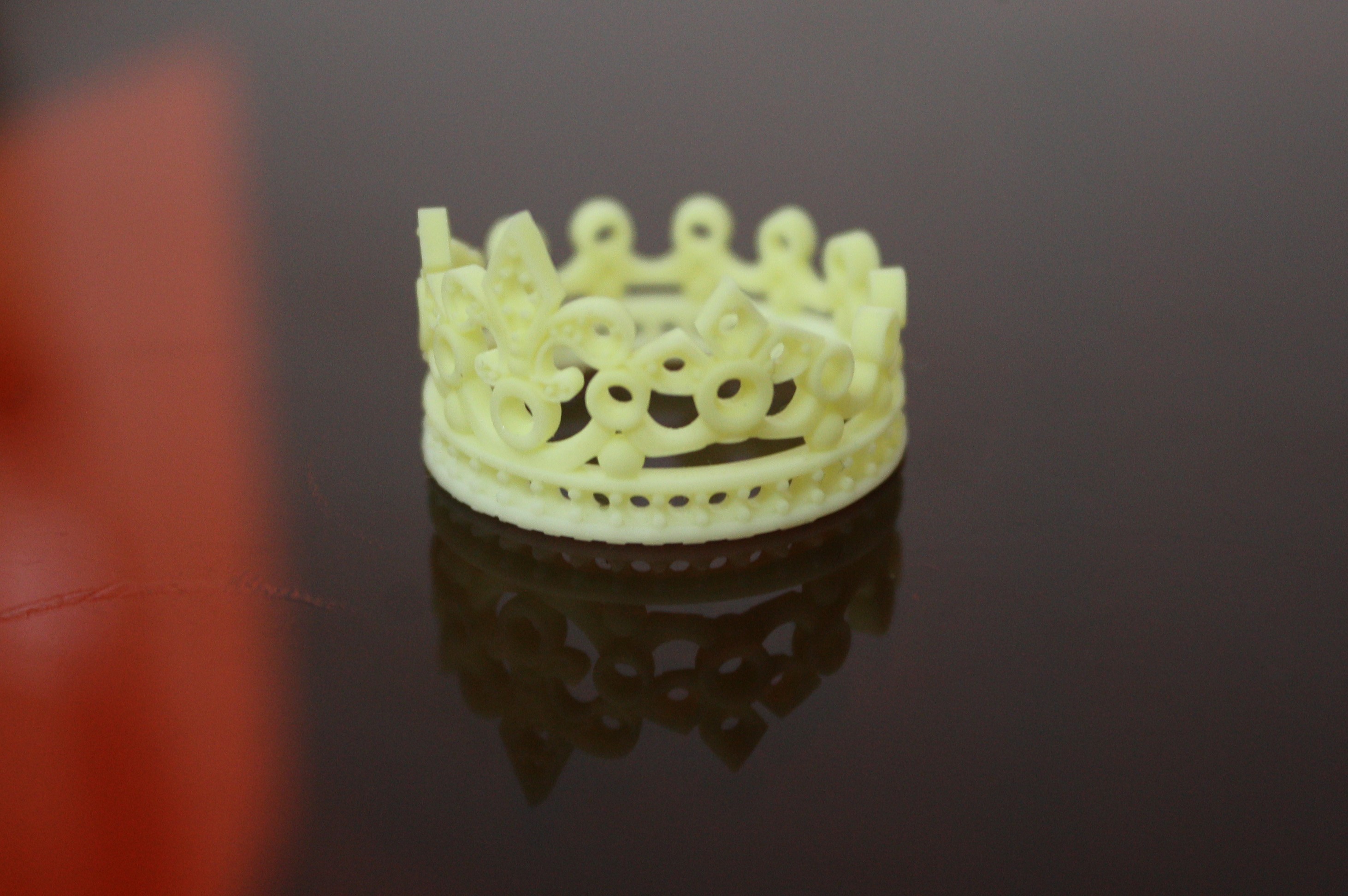

Можно создать и свой профиль под любую другую смолу. Диапазон настроек достаточно большой. Помимо толщины слоя и времени засветки можно выбрать плотность заполнения и толщину стенки. Также в нашем распоряжении стандартные функции FlashPrint, а именно, возможность порезать модель или преобразовать картинки в объемные барельефы.ПЕРВЫЙ ЗАПУСКПосле распаковки принтера нас ждал приятный сюрприз. Hunter не нуждается в дополнительной сборке, настройке, калибровке. Просто открываем крышку и заливаем полимер в ванночку, слайсим модель и запускаем печать.На флешке, которая идет в комплекте с принтером, есть тестовая модель кубика. Но…печатать кубики не так интересно, особенно на DLP принтере. Мы решили начать с колечка) Толщина слоя 50 микрон.
Обзор 3D принтера FLASHFORGE Hunter
Hunter с завода приходит уже откалиброванным. Но если в процессе эксплуатации вам понадобится откалибровать принтер — это достаточно легко можно сделать из меню.Опускаем платформу «в ноль». Заходим в «Z Move» и задаем величину, насколько нам нужно поднять или опустить платформу относительно ванночки. Сохраняем значение. Вот и всё, калибровка завершена.Если во время печати открыть верхнюю крышку – FLASHFORGE Hunter остановит печать и поднимет платформу. Иногда этим удобно воспользоваться, чтобы посмотреть не отлипла ли деталь. Но лучше поставить на паузу, как мы писали ранее, без подъёма крышки. Иначе есть вероятность, что полимер может некорректно засветиться и модель получится с незначительным, но всё же отклонением!РЕЗУЛЬТАТЫ ПЕЧАТИВ качестве материала для печати мы использовали смолу Fun To Do Snow White с набором разноцветных пигментов. Принтер печатает быстро, на засветку одного слоя уходит около 2 секунд. По толщине слоя можно выбрать 2 варианта – 25 или 50 мкн.

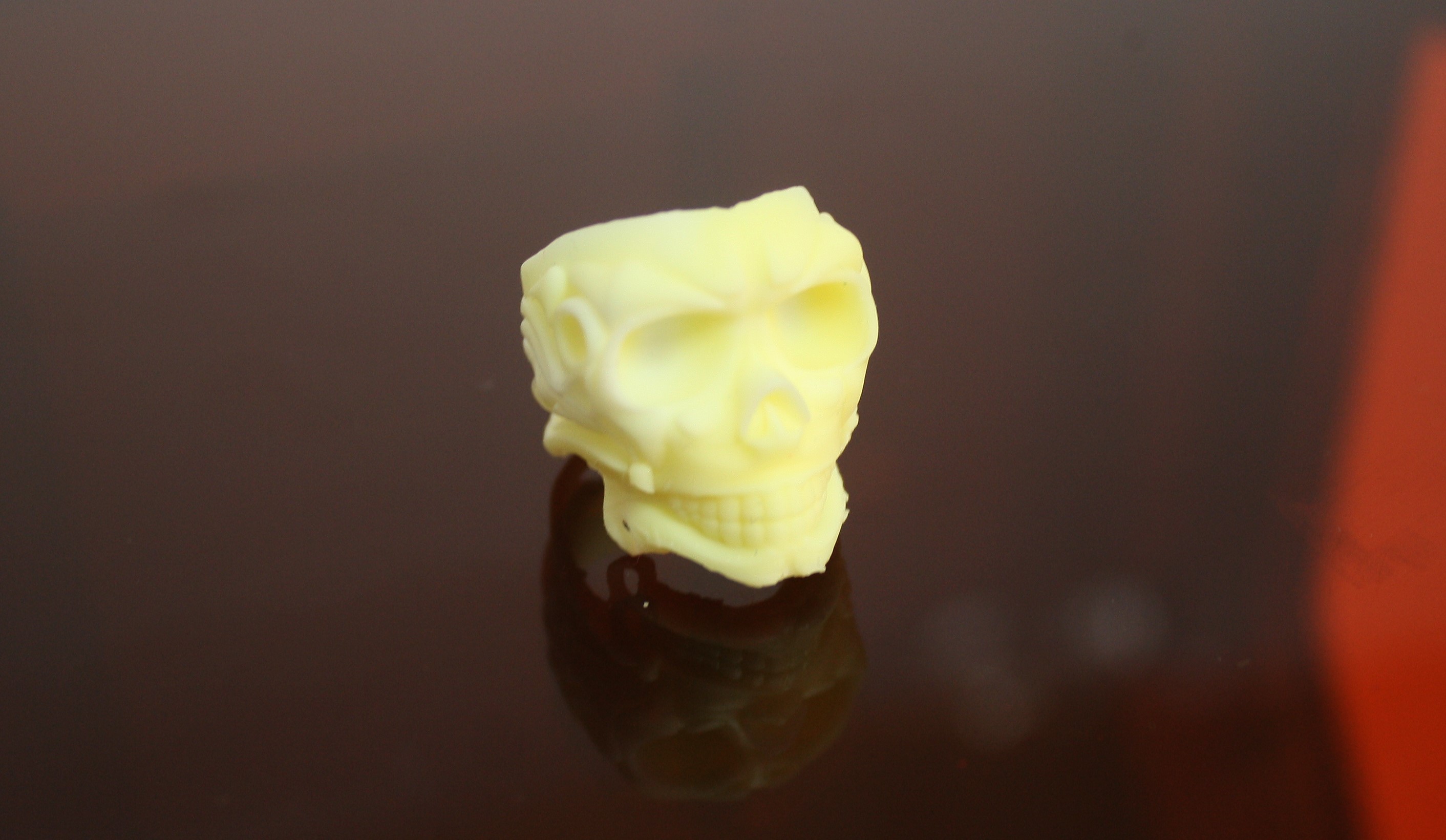

Кольцо всевластия. Надпись пропечаталась как снаружи, так и внутри.

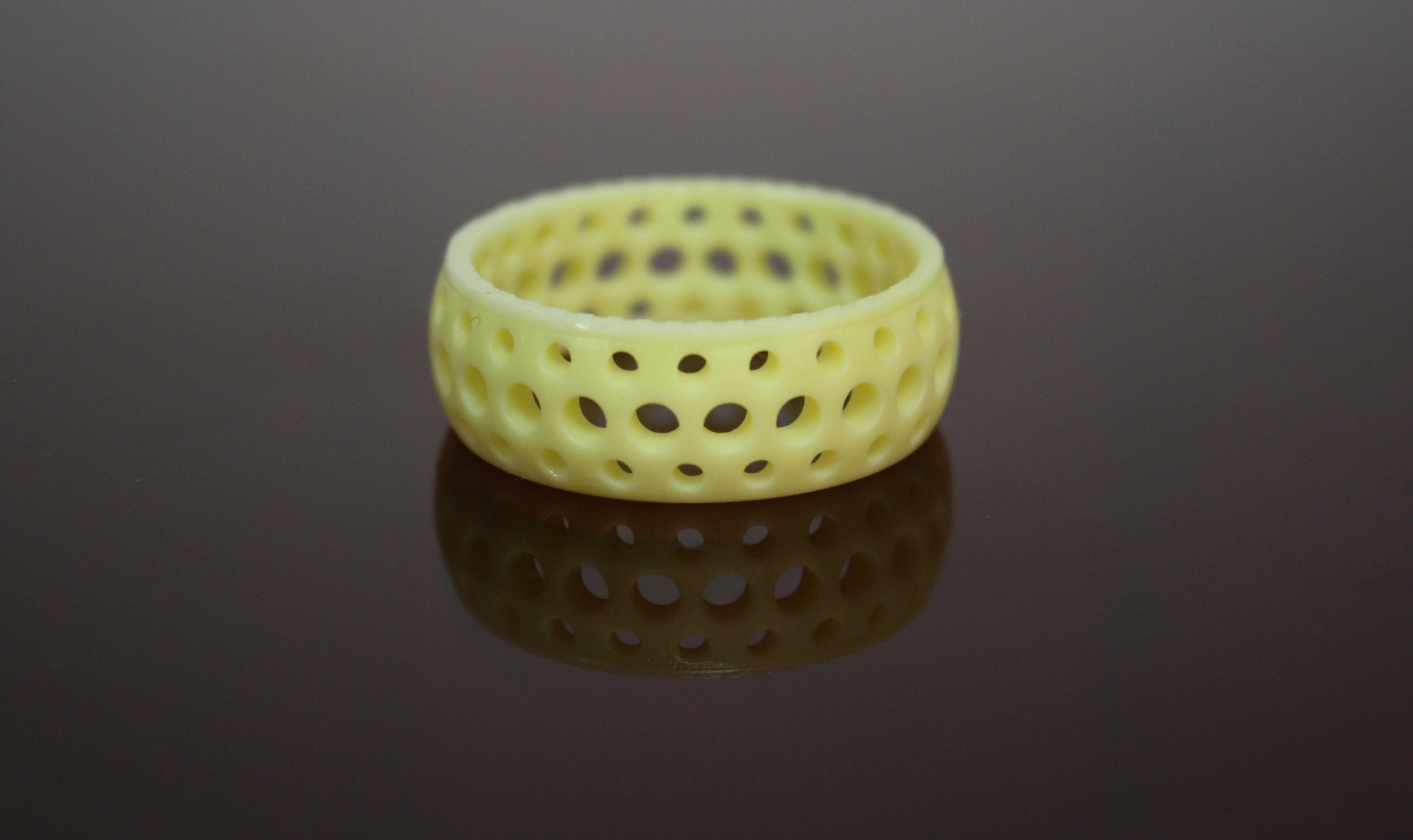

Подвески

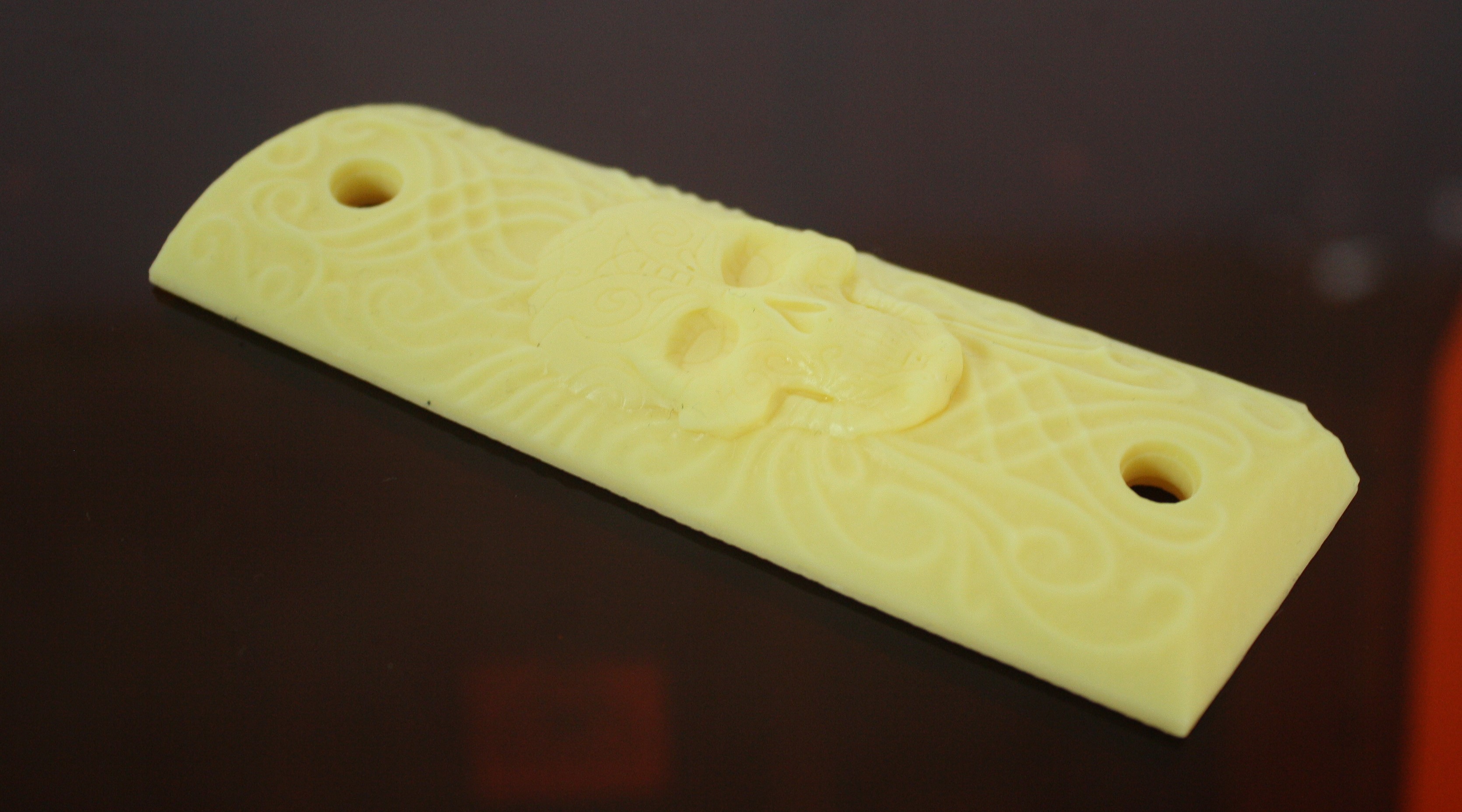

Так же принтер отлично справился и с большими моделями.Накладка на кольт.
