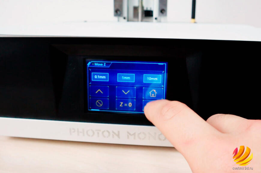

Калибровка принтера
Время запасаться спиртом, так как мы начинаем тестировать этот принтер. Но перед началом тестирования принтер необходимо откалибровать. Для тех, кто сталкивался с вышеупомянутым Shuffle XL Lite от Phrozen или ему подобными, калибровка не вызовет никаких проблем. Для остальных-же объясню подробно. Для начала нам необходимо отпустить 4 винта, держащие стол и поднять его в максимально возможное положение. После чего закрепить стол хотя бы одним винтом. Кладём лист бумаги на дисплей принтера, не забывая снять с него защитную плёнку. В меню Tools > Move Z нажимаем на домик. Стол опустится в минимальное положение. Отпускаем винты, которыми крепили стол, так, чтоб он прижал бумагу. Затягиваем винты, нажимаем на экране «Z=0» и соглашаемся с тем, что предлагает принтер. На этом этапе калибровка закончена.
