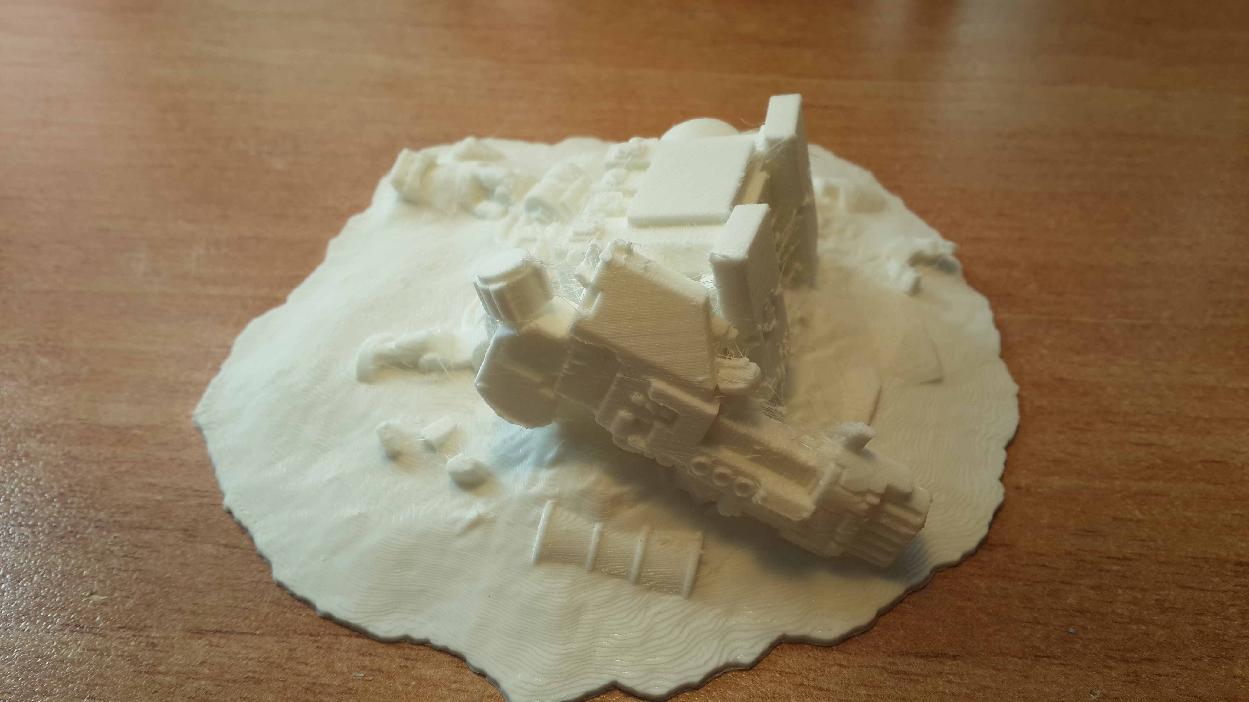

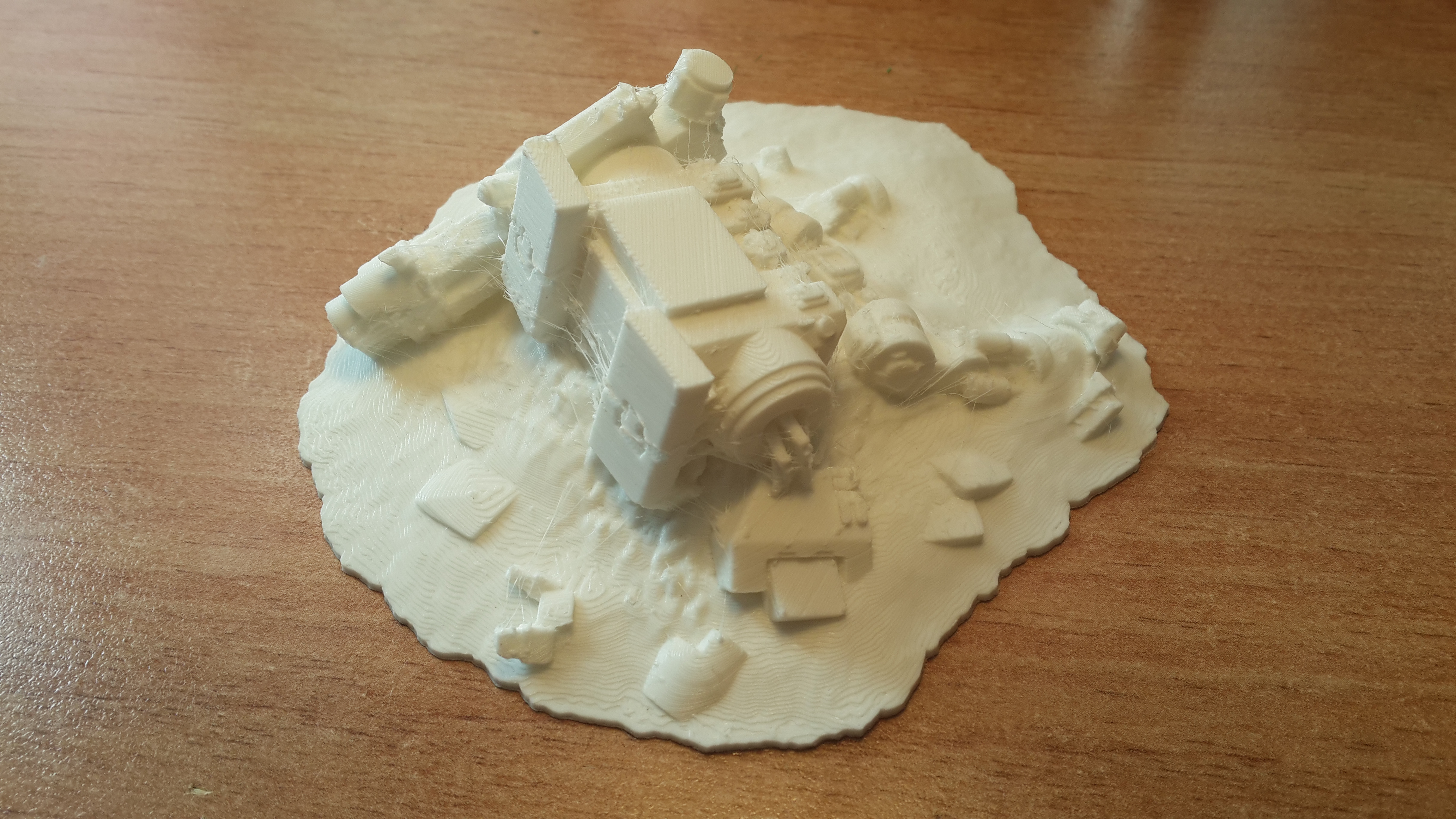

Началось всё с отпечатанной на моём китайском, незабвенном "дрыгостоле" модели. "Приунывший дредноут" мне пришёлся по вкусу сразу, как я его нашёл на Thingiverse. "Его можно и как просто статичный элемент использовать, да и как объект важный для задачи, в каком-нибудь интересном сценарии, тоже отлично подходит", - подумал я и отпечатал это "чудо". Знакомьтесь - "Его Волосейшество", мистер "Овер дофига косяков" и "Напечатай меня с первого раза хорошо" в одном лице:
Принтер, литьё и немного мрачного фэнтезиПринтер, литьё и немного мрачного фэнтезиАх, да! У него ещё и бэкпак был, ну такая штука с трубами и трубками. Но модель эту я вам не покажу в отпечатанном виде. Зрелище вышло не для впечатлительных женщин и беременных детей. Как я обошёлся без бэкпака, я напишу ниже. Мне пришлось довольно долго просто приводить в порядок распечатку. В ход пошло всё! Начинает наш парад - Жидкая зелёнка:

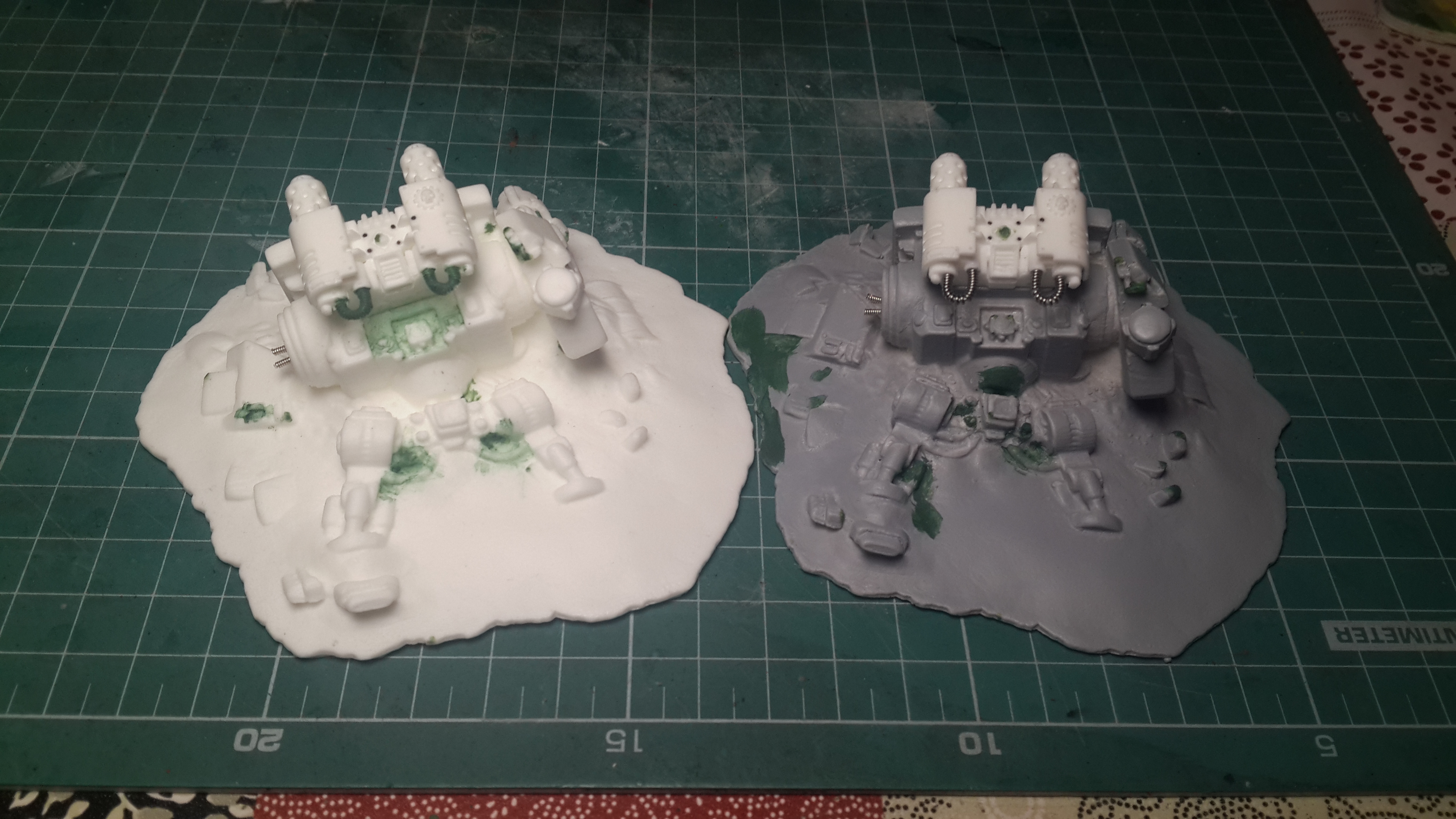

Принтер, литьё и немного мрачного фэнтезиПринтер, литьё и немного мрачного фэнтезиПузырей - много. Очень! И дело даже не в том, что они были в смеси. Дело в том, что при застывании смола нагревается и начинает выделять газ. Помните, что я говорил про литьё под давлением выше? Так вот! Это способ избавиться от пузырей такого происхождения.
Дело в том, что под давлением - срабатывает эффект газировки. Давление не позволяет образовываться пузырькам в смеси, как это происходит в бутылке с лимонадом, пока закрыта крышка. Но соответствующего оборудования у меня тоже нет, а делать его из скороварки, и ждать пока у меня "лопнет фляга", оставив меня без какой-нибудь важной части теля, я не хочу. Для этих целей хорошо подходит покрасочный бак. Он как раз рассчитан на работу под давлением и на нём нормальные крепления крышки, но цена на него кусачая, хотя его переделка в маленький автоклав выполняется вообще без проблем.
А по тому, я начал заделывать поры, образованные пузырями на поверхности отливок. На фото уже видно (зелёные участки), где я уже приложил руку к заделке.
И ещё. ВАЖНО! Очень тщательно мешайте смолу. Мешайте до однородного состояния и даже немного больше. Иначе у вас смола не застынет местами и потечёт потом, как у меня потекла одна из отливок. К сожалению это я заметил уже после грунтовки, пришлось её выкинуть, а вместе с ней в мусор ушло и потраченное на её доводку время.
