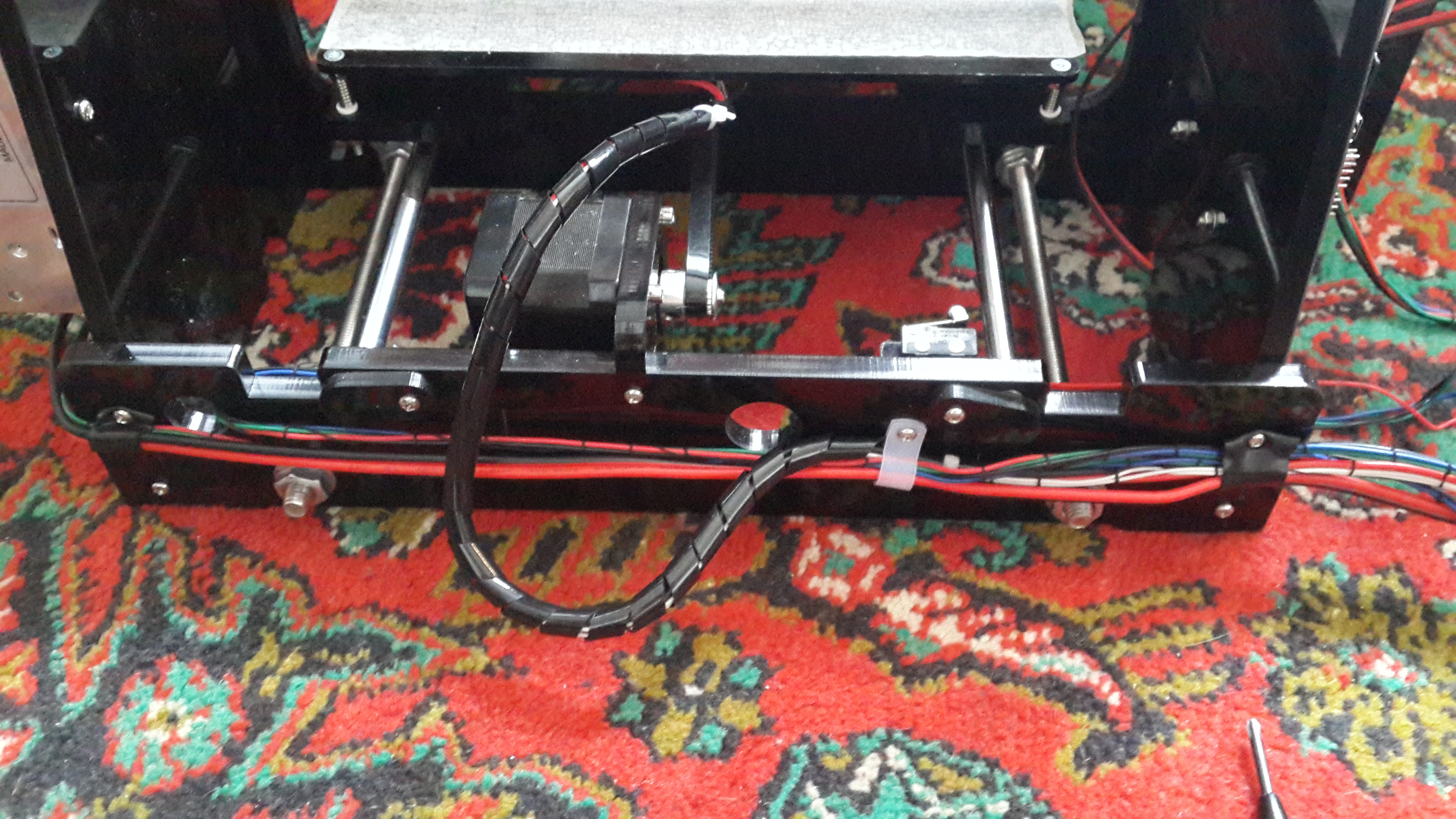

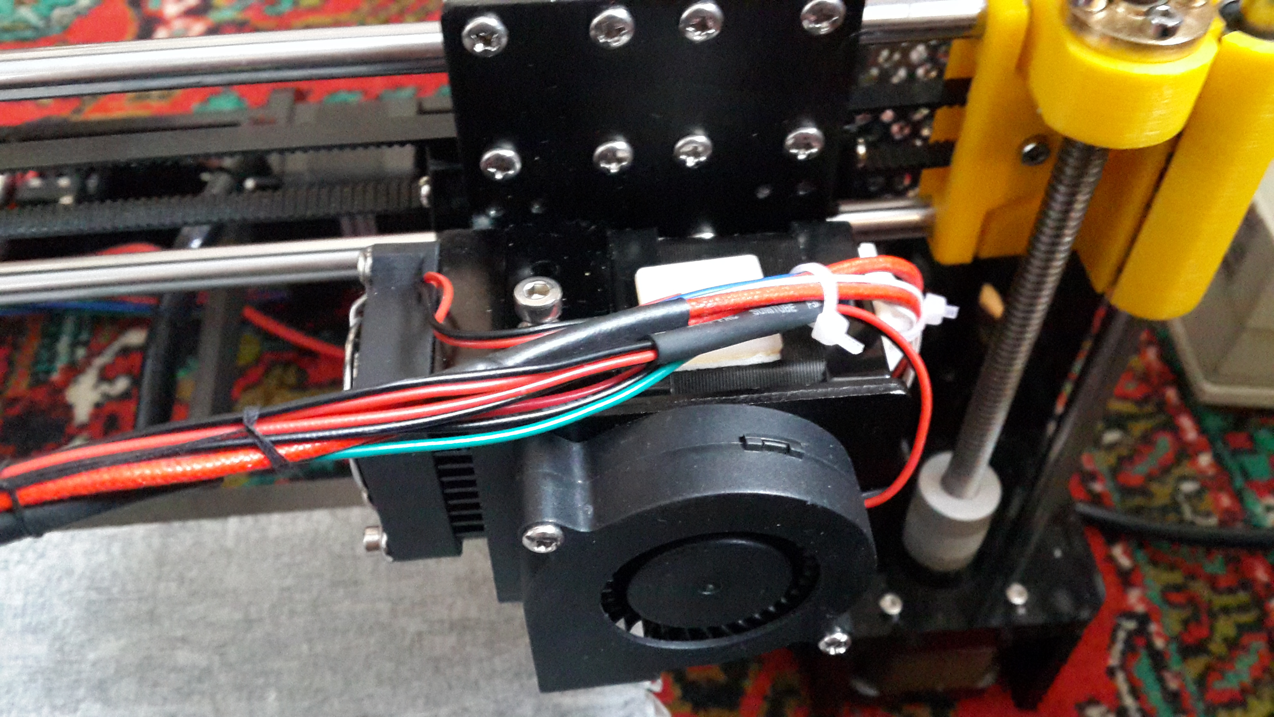

Вчера менял катушку пластика, т.к. китайский жёлтый наконец-то закончился. Посмотрел критическим взглядом на принтер и понял, что хватит терпеть паука из проводов, которого я накрутил при сборке.
Да, да, да... каюсь, я торопился его собрать и подключил абы как.
Теперь всё собрал аккуратно и выглядит это примерно, как на картинке выше.

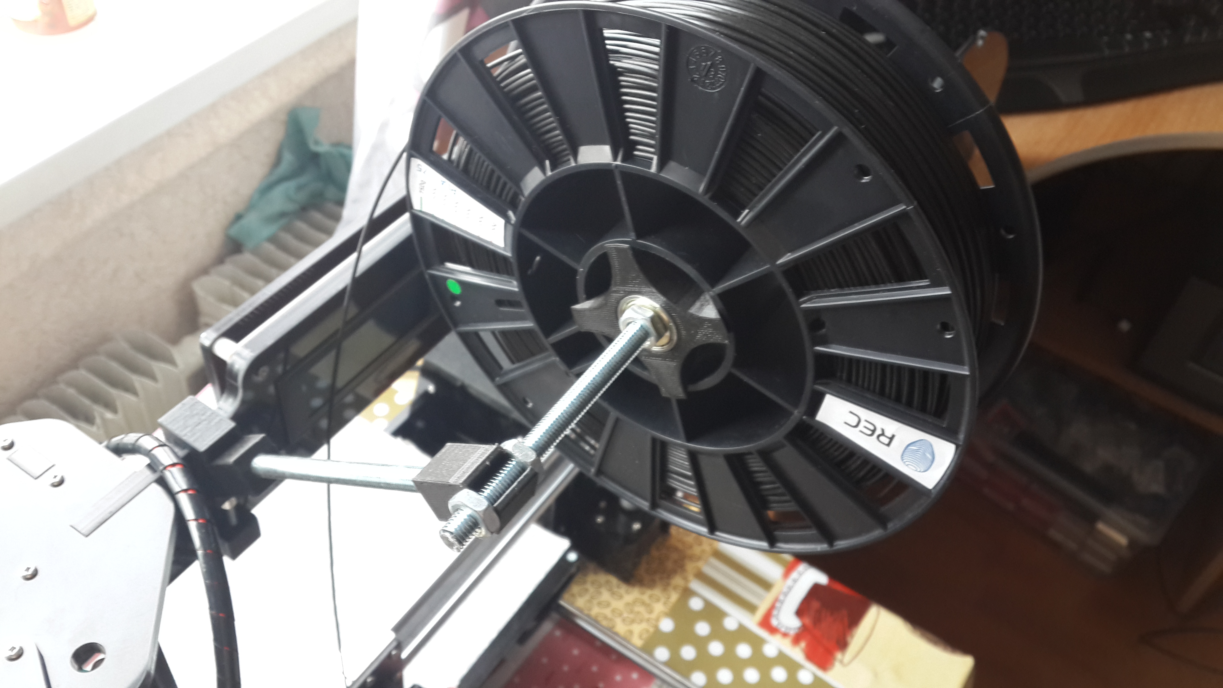

Кроме того, заметил, что из-за того, что катушка стоит сбоку от принтера на дурацкой акриловой подставке - есть три проблемы разной степени тяжести.
Проблема номер 'раз':
Катушка висит на 8-ми миллиметровой оси, когда её внутренний диаметр гораздо больше. Из-за этого принтеру приходится периодически дёргать катушку, чтобы перевернуть её.
Я бы составил небольшой чертёжик и расписал все силы на нём, но и так понятно, что если ось будет по центру катушки, то принтеру будет жить гораздо легче.
А из-за этих рывков может и пластик пострадать и головку немного перекосить во время печати... ну в общем, никаких положительных эффектов xD.
Проблема номер 'два':
Катушка стоит слева, соответственно пластиковый пруток идёт к ней по дуге и трётся об край отверстия на экструдере. При частых ретрактах это приводит к образованию вокруг отверстия пластиковой пыли. Это плохо не только по тому, что это потом сдувается и летает в воздухе, но и по тому, что пруток истончается в месте трения и может даже (но очень маловероятно) переломиться.

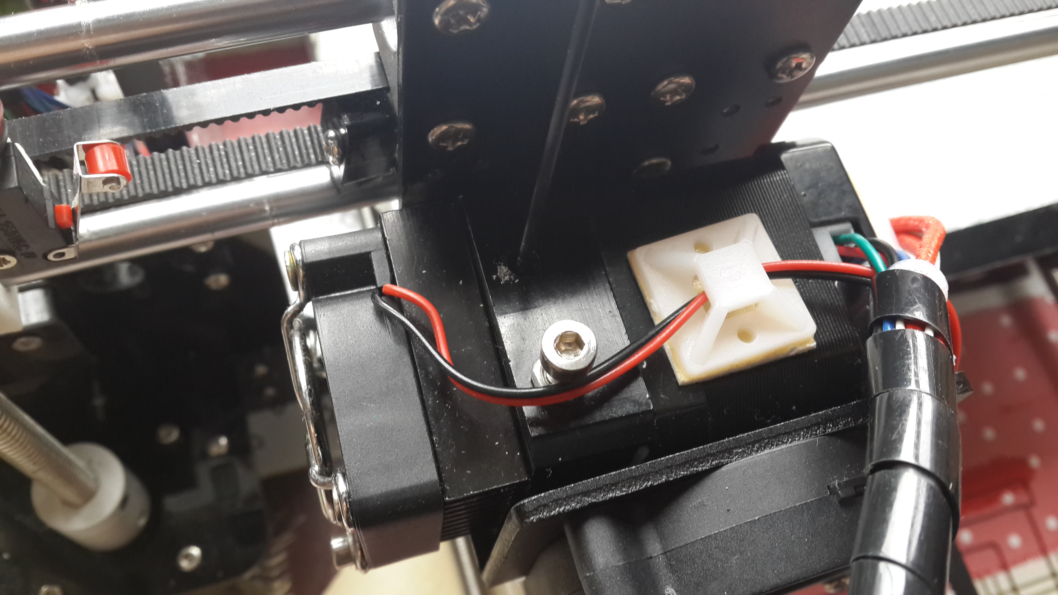

Ну и проблема номер 'три':
Она заключается в том, что из-за не очень аккуратной разводки проводов у меня пруток тёрся о провод нагревательного элемента на экструдере.
Фото не сделал, но этот поганец умудрился протереть верхний красный слой изоляции, обнажив всю термостойкую изоляцию.

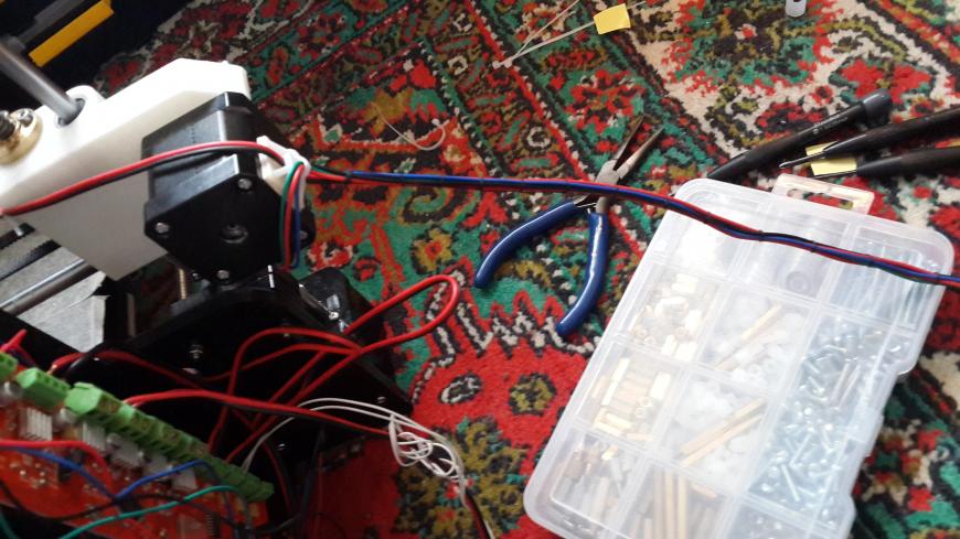

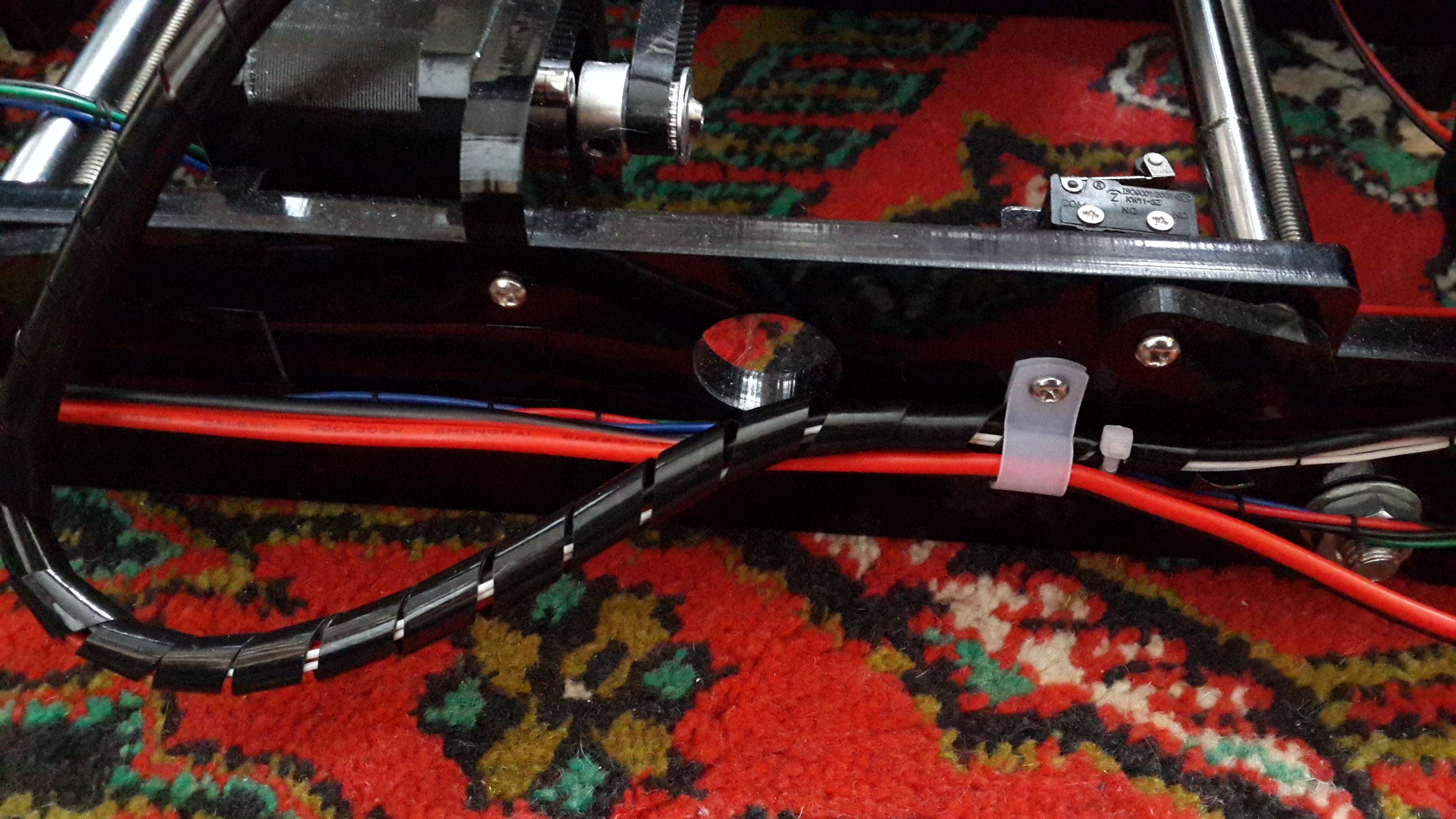

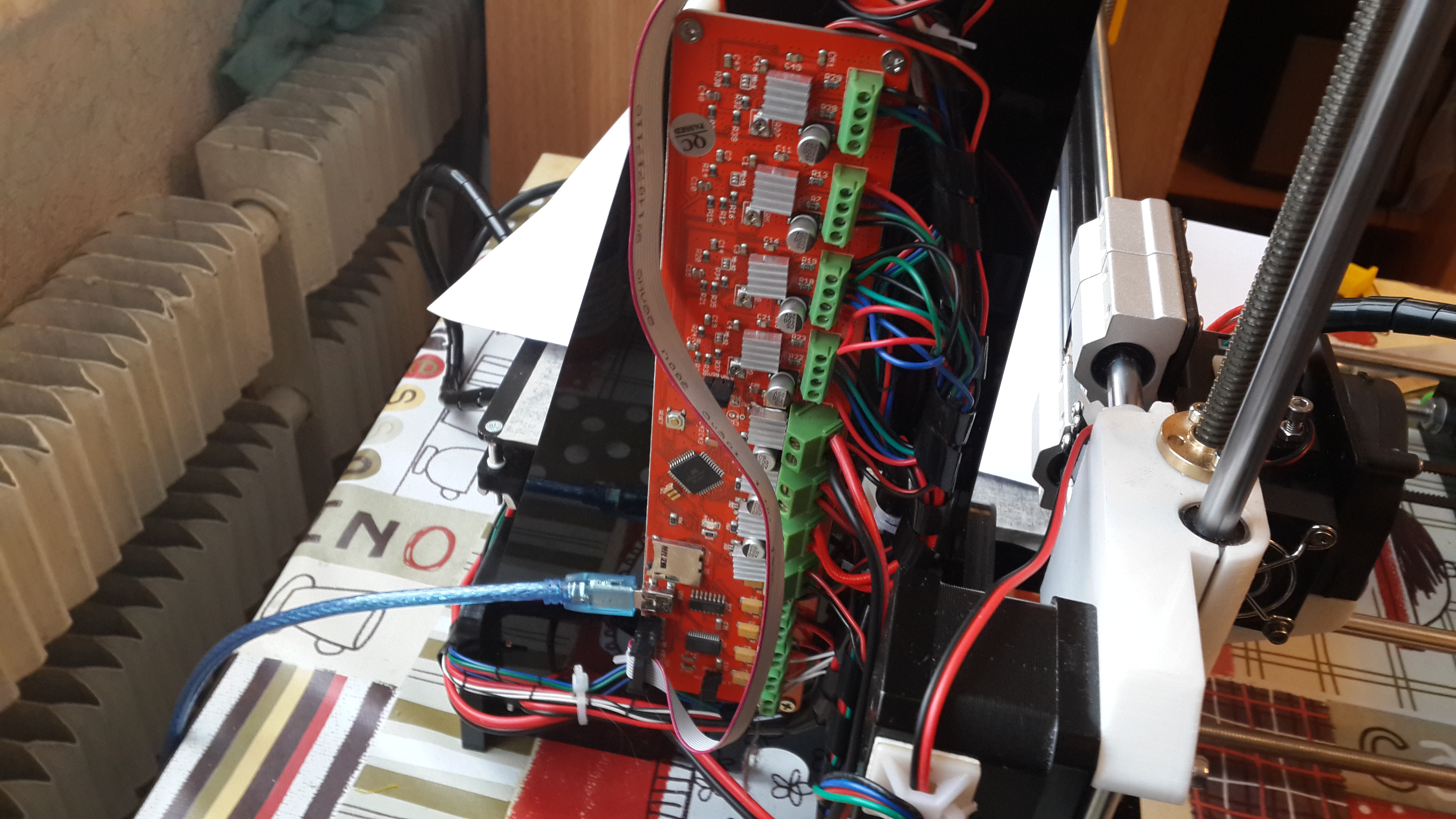

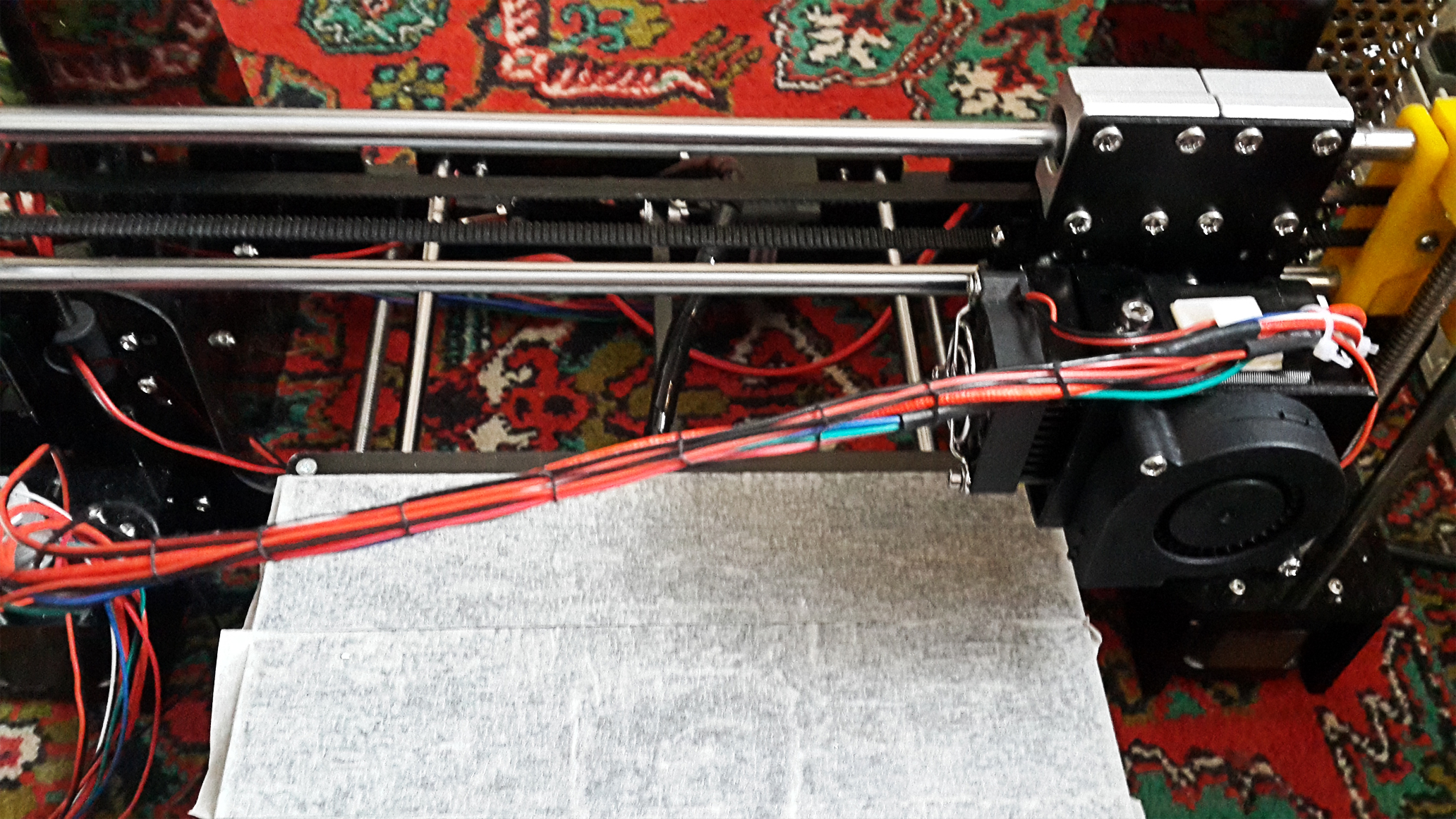

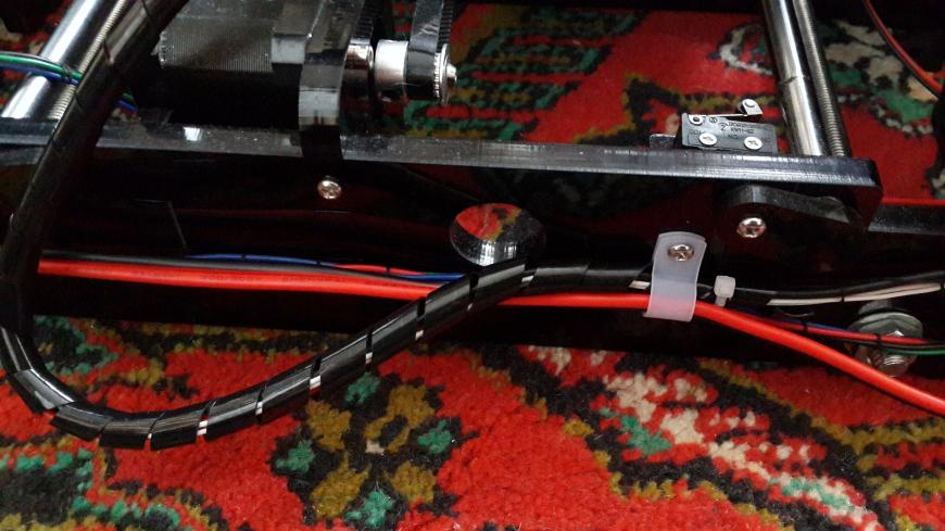

Разводка проводов.
Так как я торопился при первой сборке, то я провода вообще не подрезал. Свернул поудобнее, стянул стяжками, да так и повесил, провёл абы как.
Сейчас же было решено пойти тру кулхацкерским способом и связать провода при помощи старого радиолюбительского метода, примерно, как на фото ниже.
Hesine M-505 (часть 2): Наводим порядок
Вяжется провод таким образом быстро, а результат выглядит весьма пристойно. За два часа я упаковал при помощи нитки, термо-усадки, стяжек и китайской спиральной ленты все провода. Кстати, будьте очень внимательны при подключении, я 'завтыкал' что-то и подключил вместо Y-ка один из моторов оси Z. Пришлось пере подключать xD.

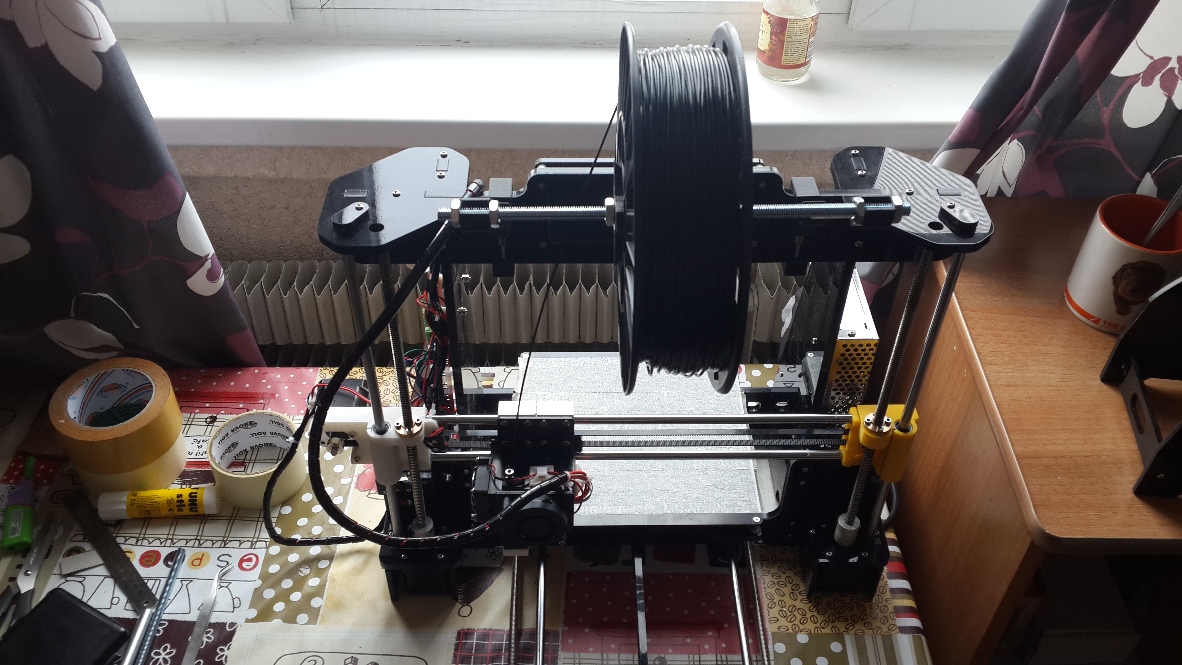

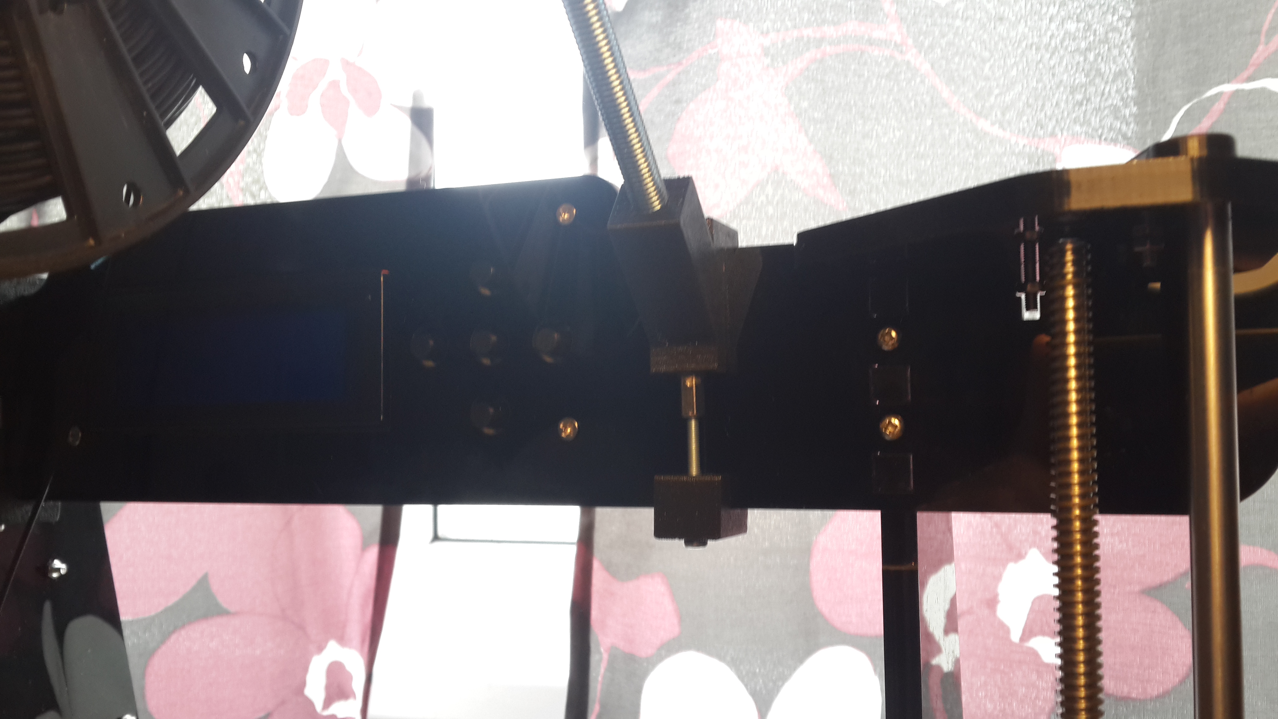

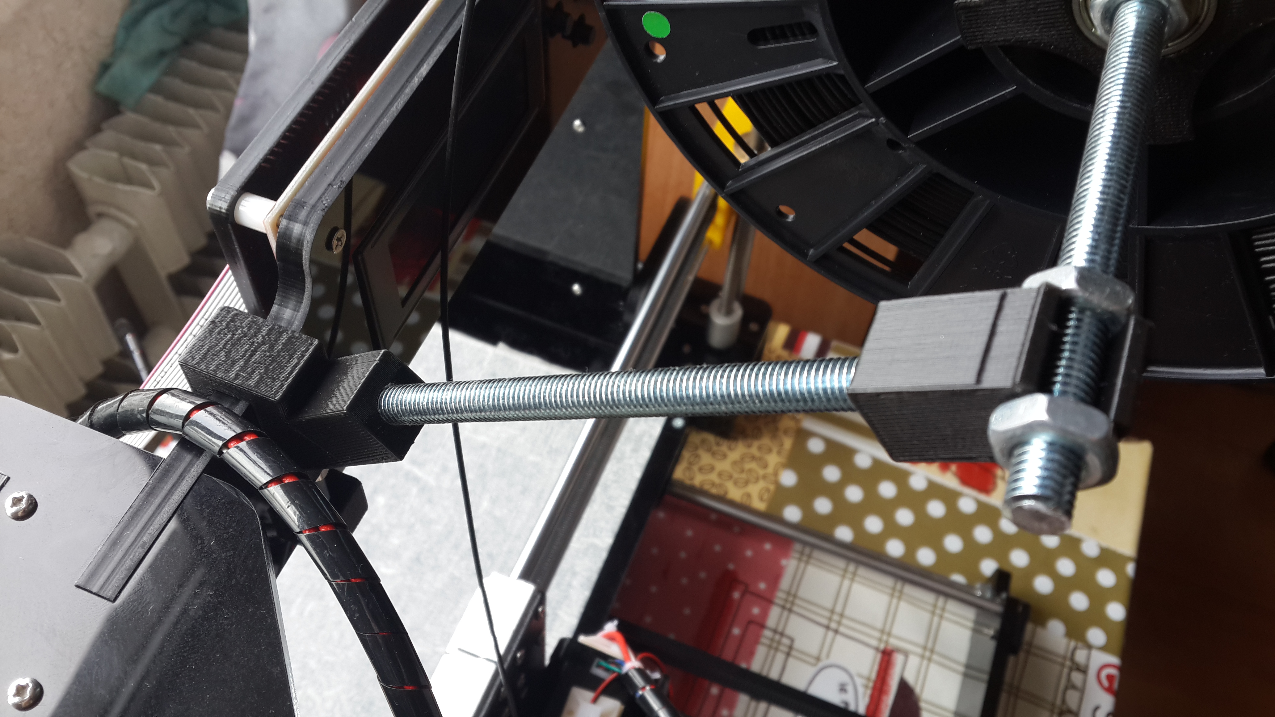

Держатель для катушки.
Покончив с проводами, я взялся за катушку. Порыв thingiverse, нашёл примерно подходящий мне дизайн держателя и перерисовал его в солиде с учётом своих мыслей по этому поводу. Готовый результат можно найти здесь: http://www.thingiverse.com/thing:1323071
[table][tr][td]
[/td][td]
[/td][/tr][tr][td]
[/td][td]
[/td][/tr][/table]
