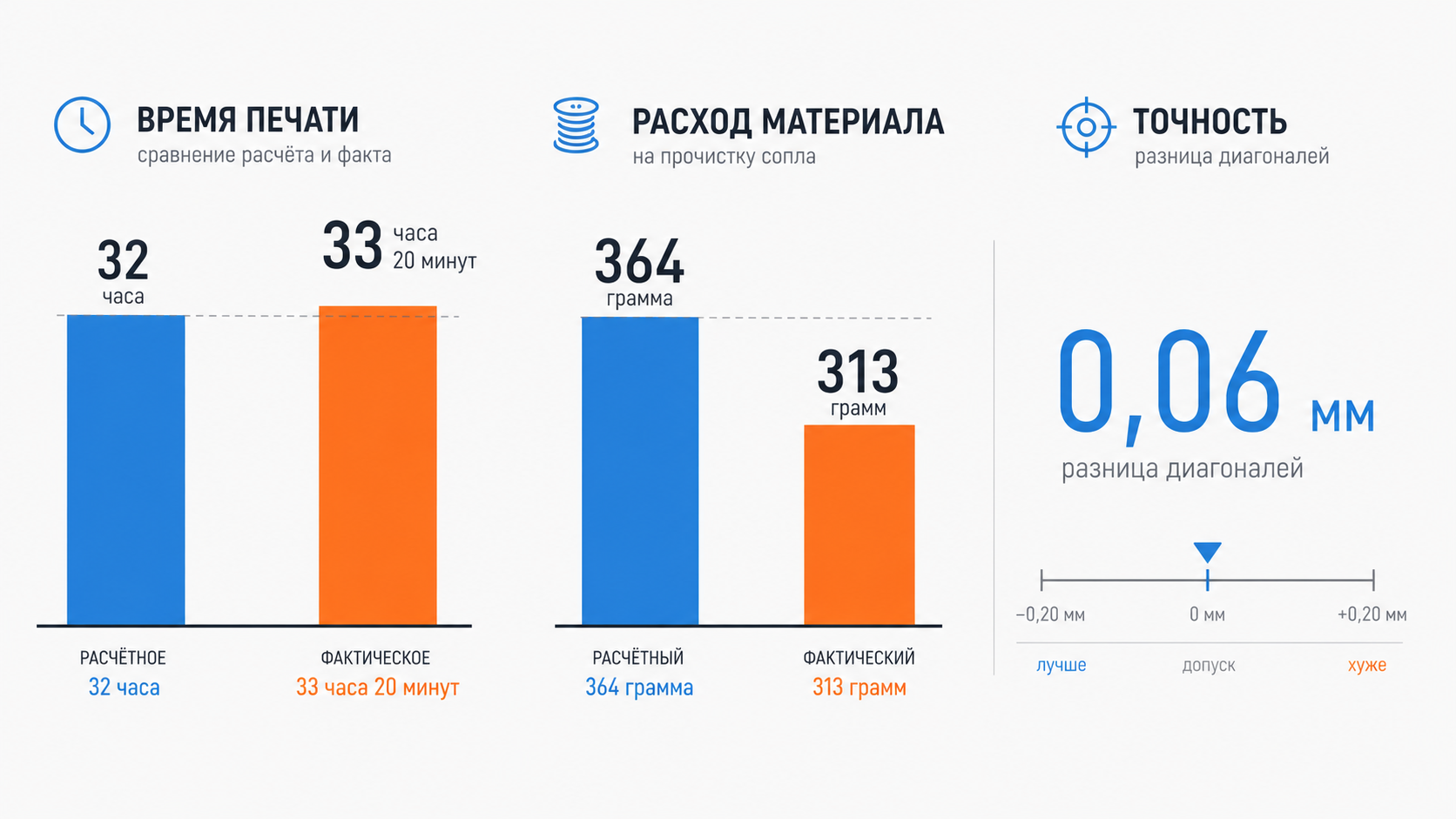

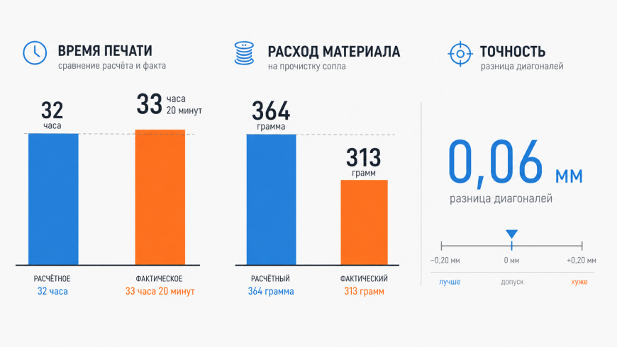

Первое, что проверяется на любом новом принтере, это базовая геометрическая точность. Тест на ортогональность показал разницу диагоналей напечатанного квадрата всего в 0,06 мм (141,58 мм против 141,52 мм), результат, который можно назвать отличным для принтера этого класса.
