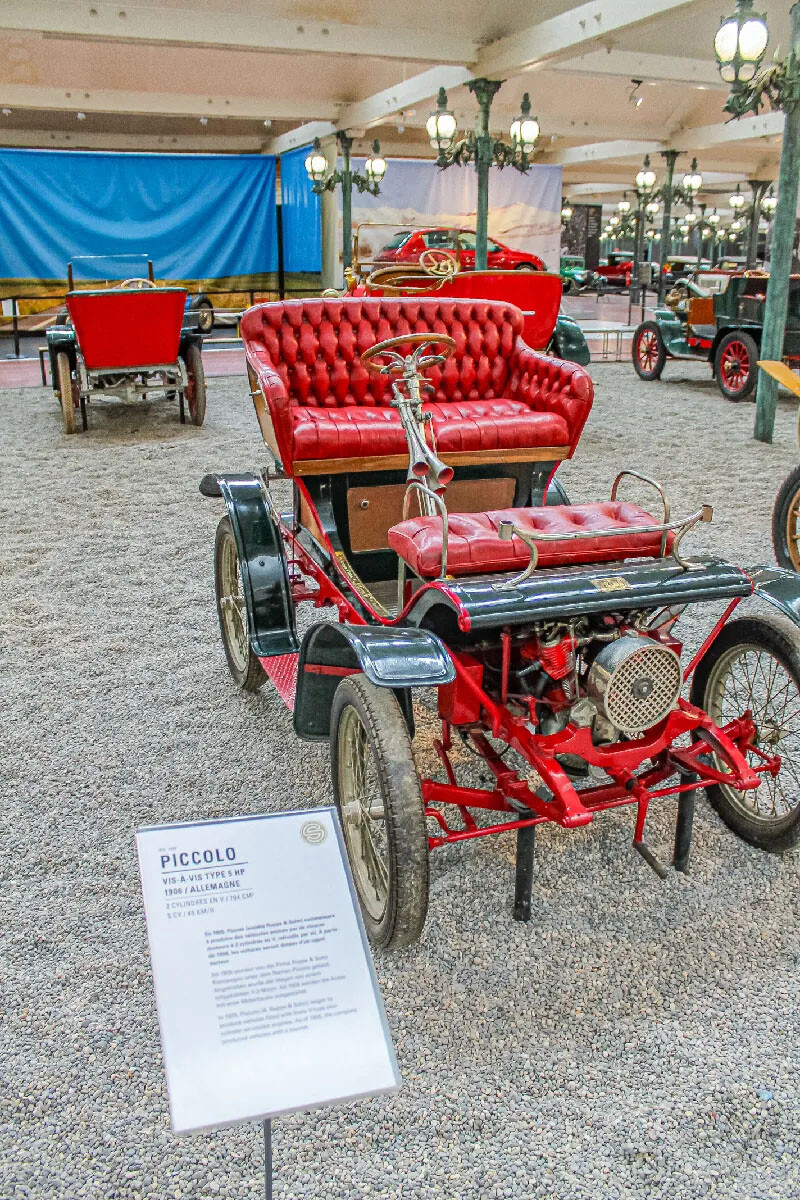

Все  началось с посещения несколько лет назад, крупнейшего в Европе автомобильного музея в городе Мюлуз. И приковал мое внимание не новейший, на тот момент, автомобиль Бугатти, а скромный «драндулет» с прикольным названием — Piccolo vis-a-visi.
Vis-a-vis на столеНа тот момент я даже близко не предполагал, что буду делать ее модель, иначе я ее отфотографировал бы со всех возможных ракурсов, а так сделал несколько снимков на память и этим ограничился. Сейчас мне очень не хватает дополнительных фотографий. А поиск в интернете дал весьма скудные результаты. Пришлось много фантазировать. Плюс ко всему мне не известен размер ормгинала, поэтому масштаб тоже получился примерный. Я уменьшил размер модели настолько, насколько позволил мой принтер. И так, у меня получилось - длина 155, ширина 80, высота 90 мм.

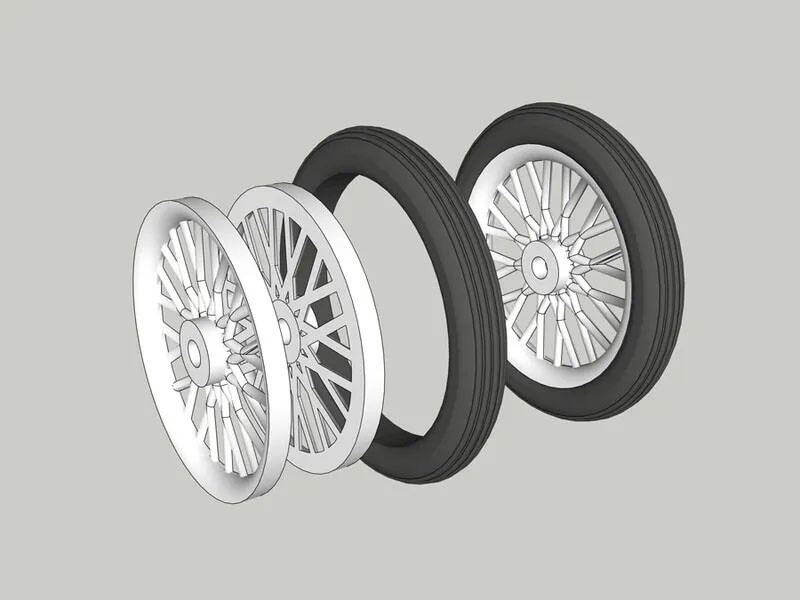

Колеса

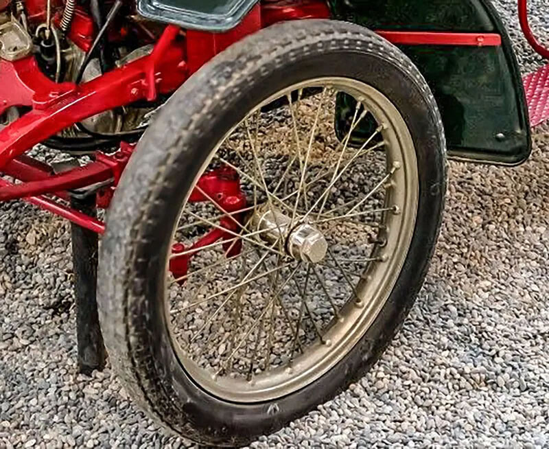

Модель нарисована в SketchUp. Я начал с колес, первый вариант был таким.
Vis-a-vis на столе
Vis-a-vis на столе
Вот так выглядит оригинал.
Vis-a-vis на столе

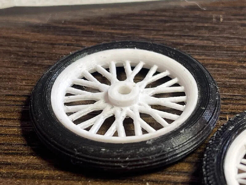

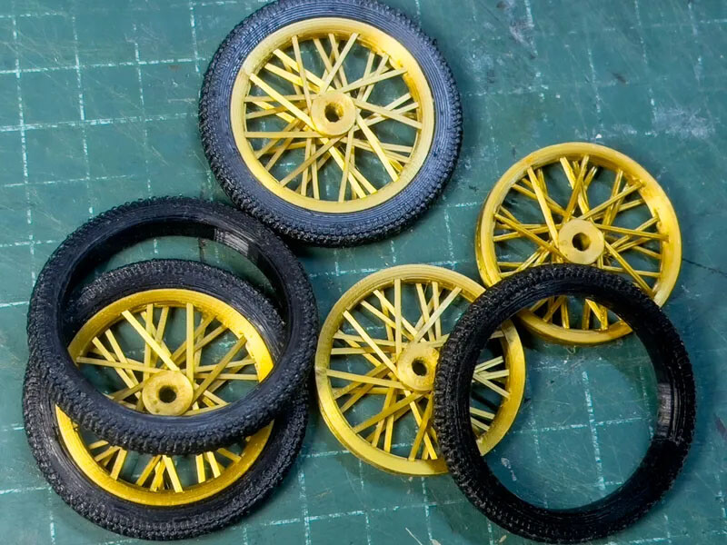

Я решил усложнить задачу и нарисовал спицы.
И вот что у меня получилось.
Vis-a-vis на столе

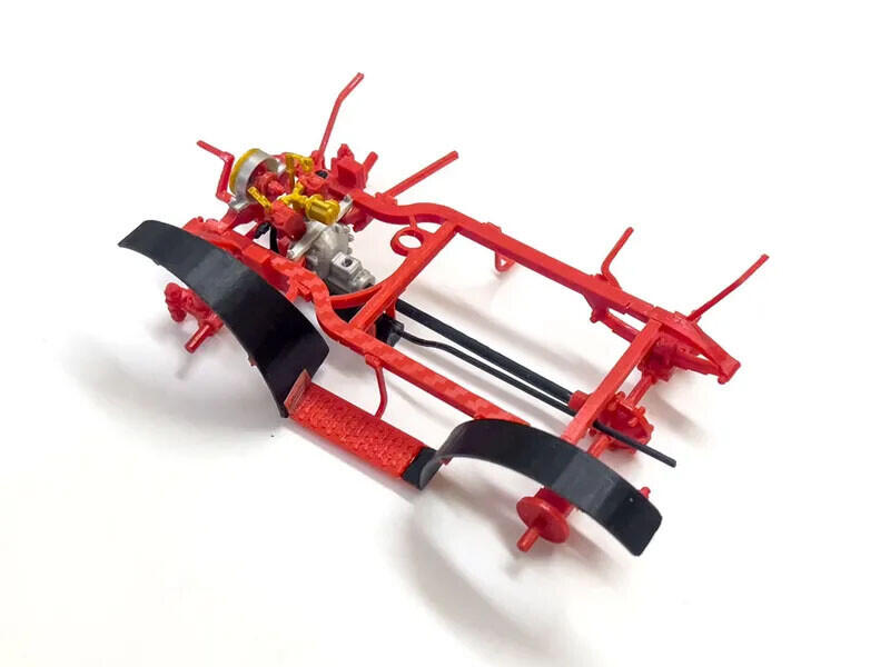

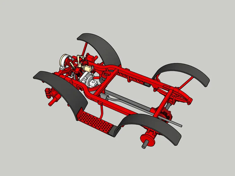

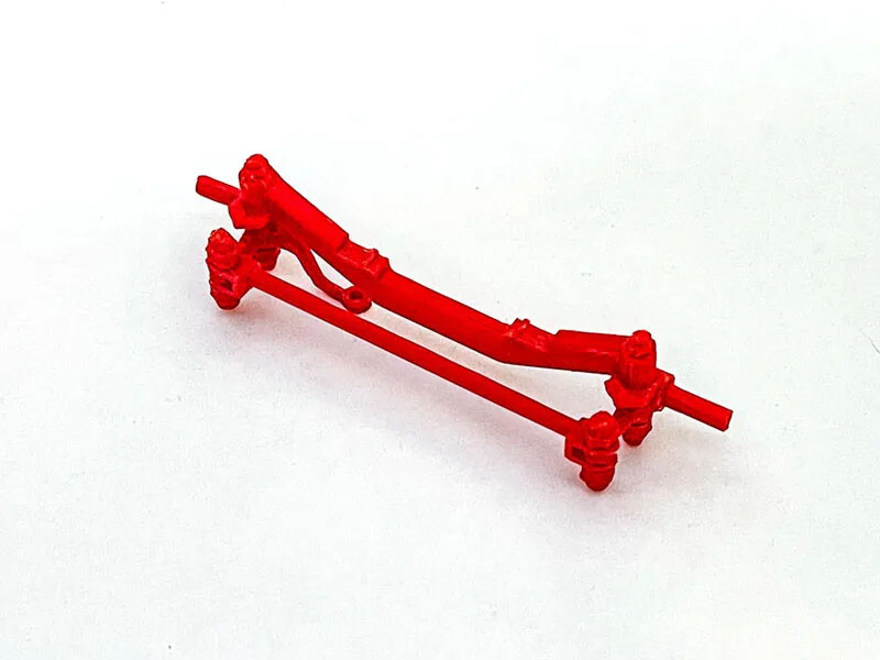

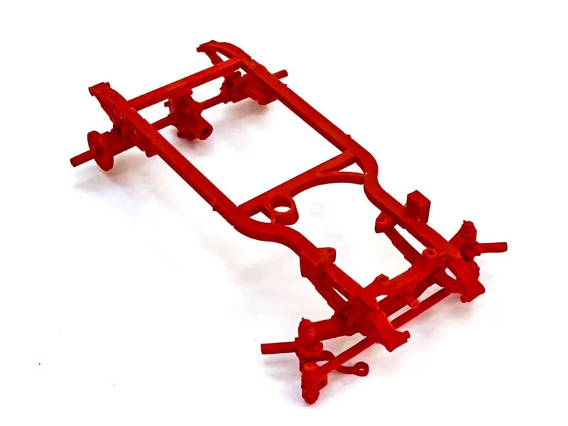

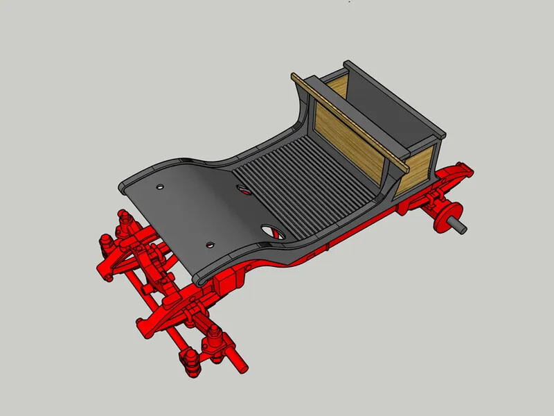

Рама

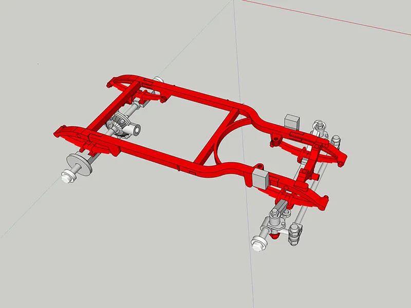

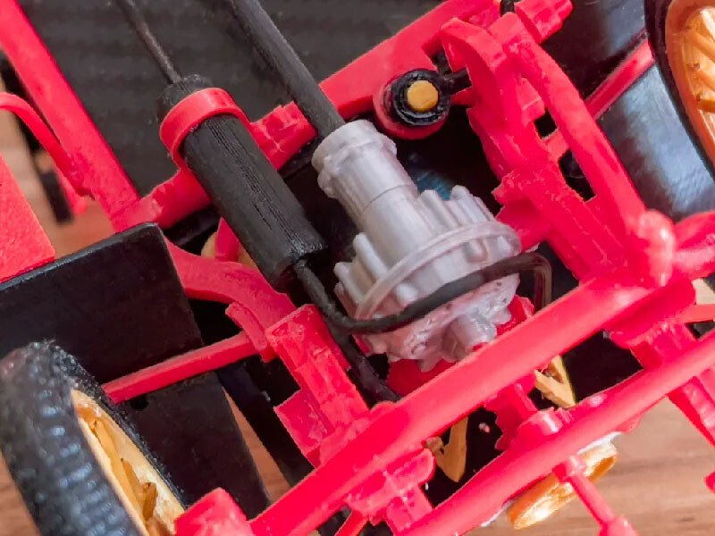

Дальше рисую раму и амортизаторы с передней подвеской.
Vis-a-vis на столе
Передняя подвеска позволяет поворачивать колеса.

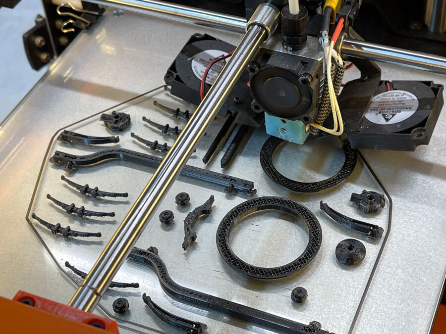

Рисую и сразу печатаю пробный вариант. Как всем известно специфика печати и возможности принтера накладывают определенные ограничения на 3D чертеж-рисунок. Приходится до определенной степени упрощать, потом пробовать печатать и смотреть что получается, а что нет. Затем вносить изменения в 3D модель и снова печатать.
Vis-a-vis на столе
Vis-a-vis на столеVis-a-vis на столеАмортизаторы не пружинят, они символические и жёсткие.

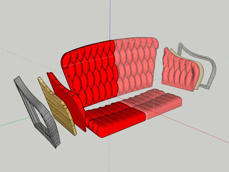

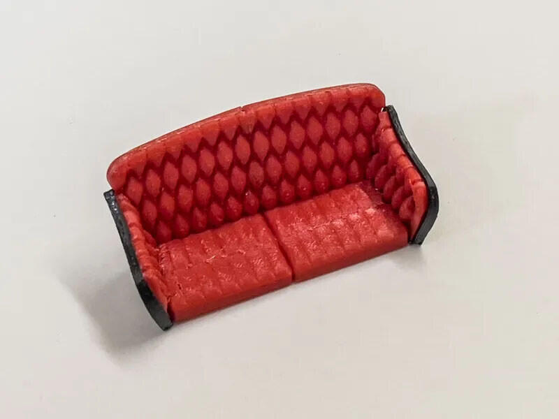

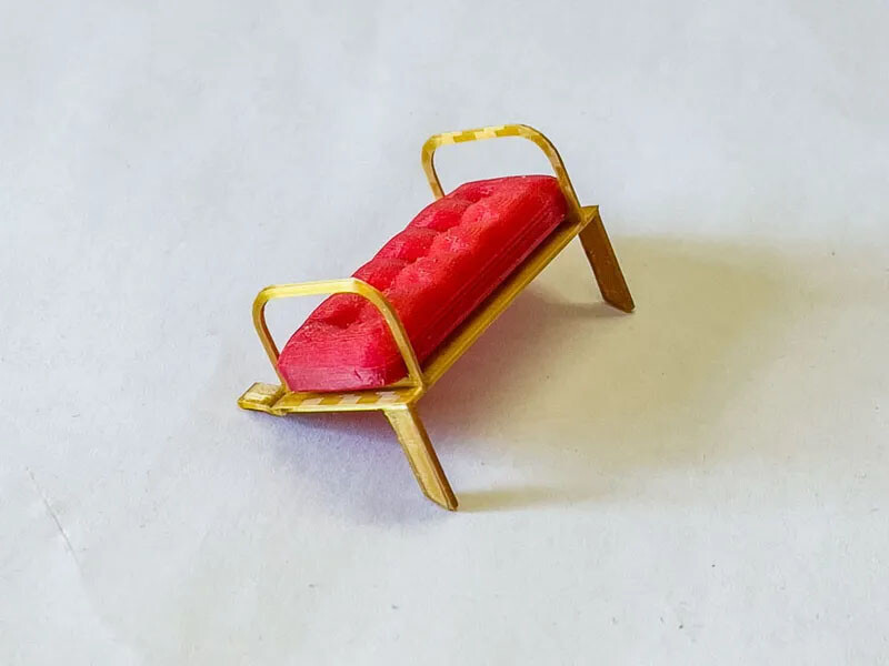

Кресла
Я довольно долго возился с креслами, пытаясь сделать каретную стяжку.
Vis-a-vis на столе
Vis-a-vis на столеИ у меня получилось что-то похожее.
Vis-a-vis на столе

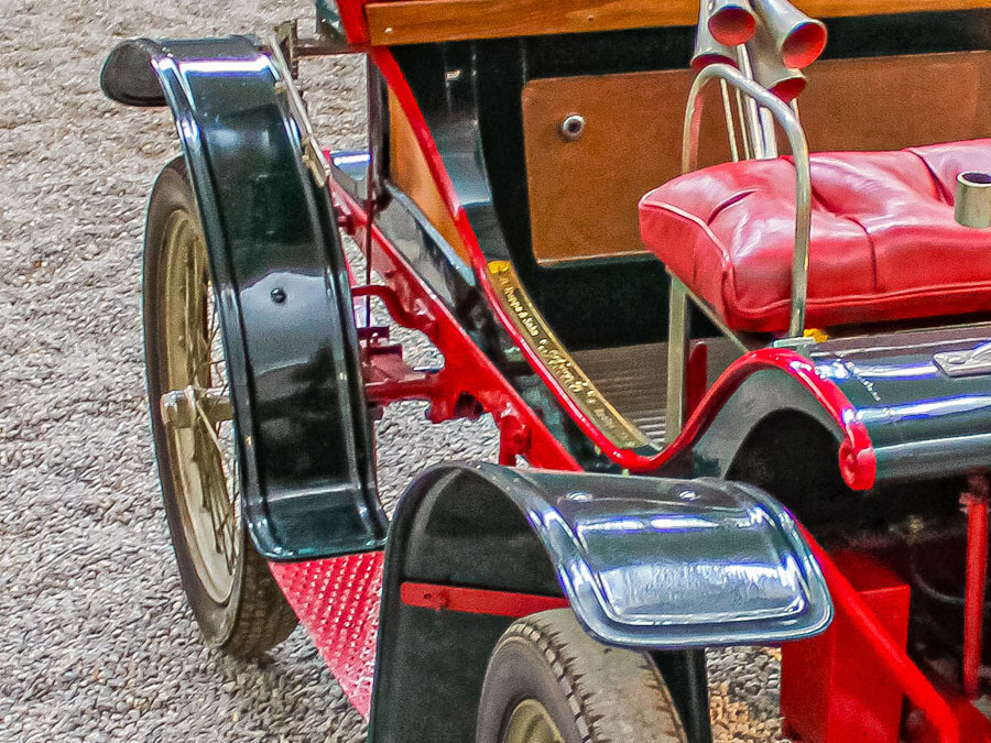

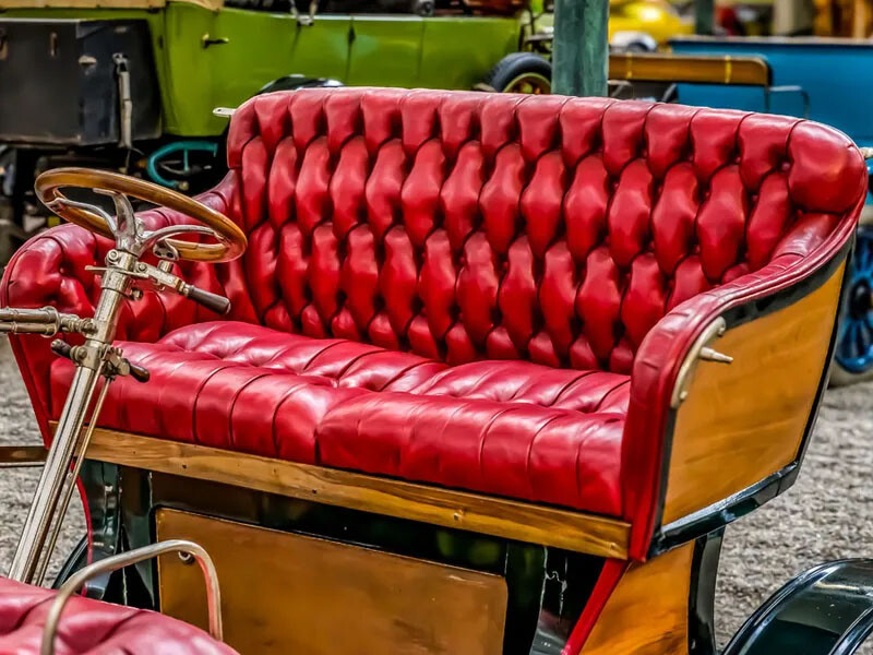

А вот так выглядит оригинальное кресло. Мне кажется, получилось похоже.
Vis-a-vis на столе
После изготовления заднего кресла, переднее пошло уже значительно легче.

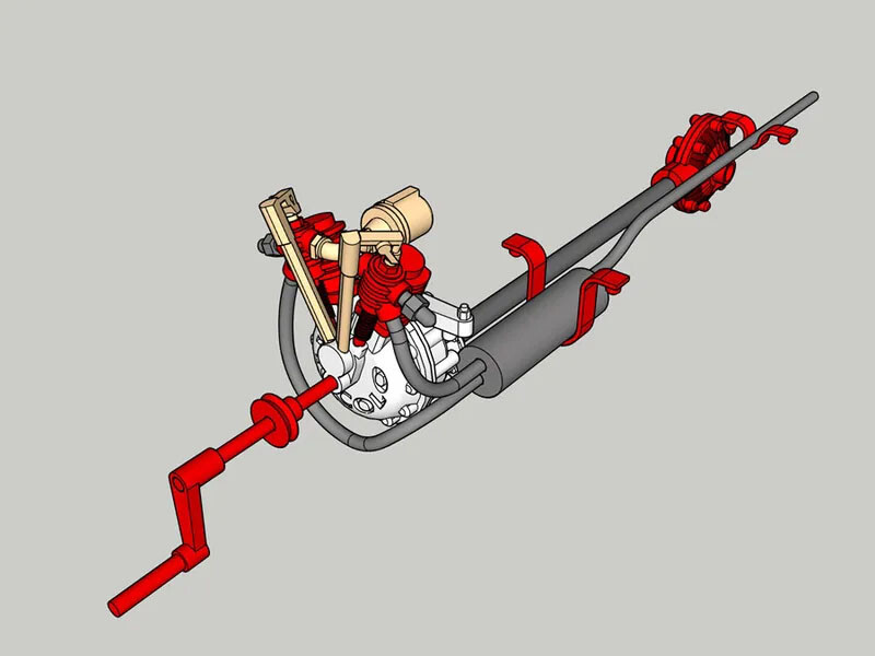

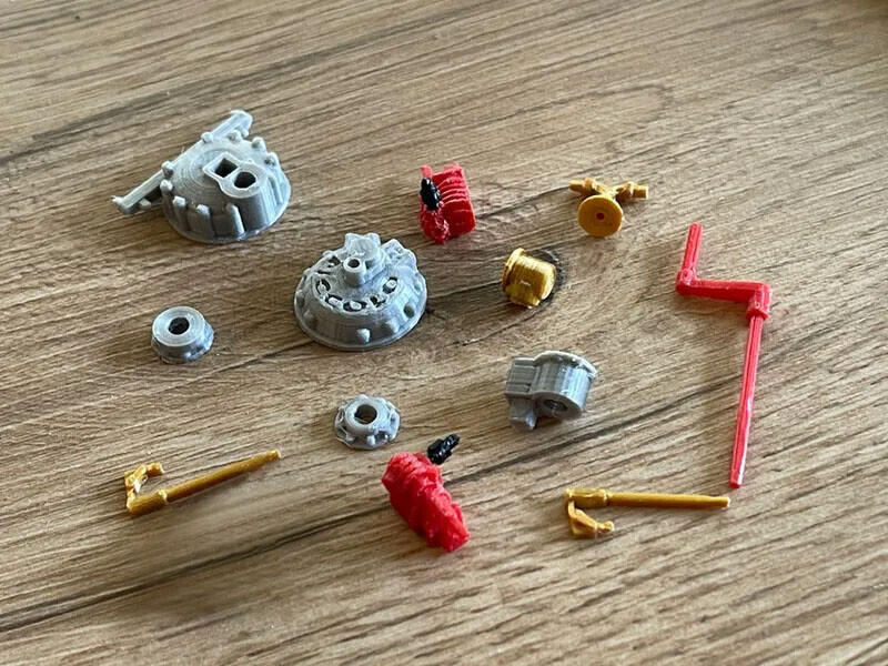

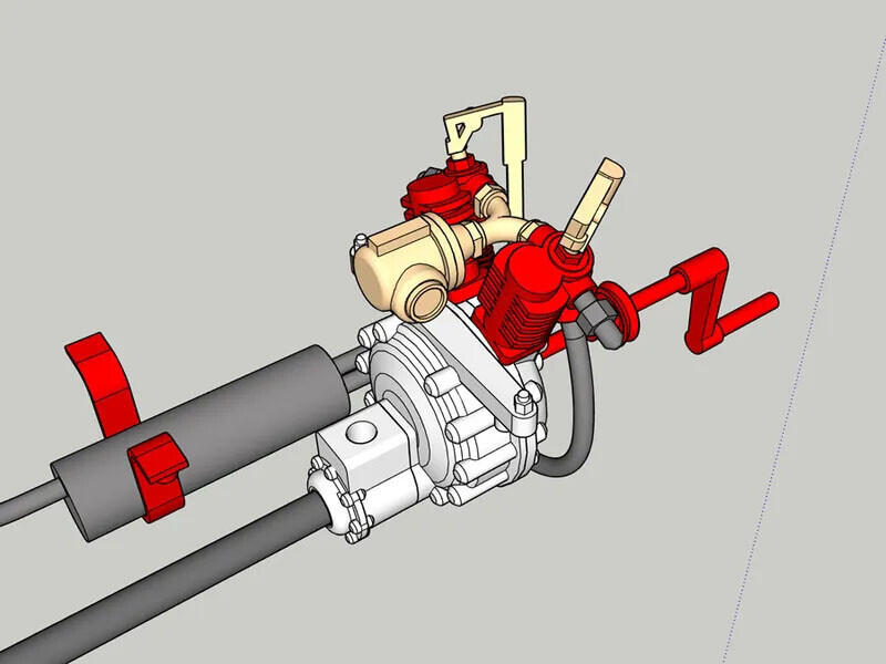

Двигатель

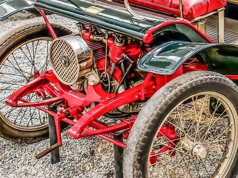

С двигателем возникли некоторые проблемы, потому что у меня было мало фотографий. Пришлось искать похожие двигатели того времени и изучать их. А еще полагаться на свое воображение и фантазию.
Vis-a-vis на столе
Vis-a-vis на столеПолучилось вот так. Если передняя часть довольно точная копия оригинала, так как ее можно хорошо рассмотреть на фотографиях, то задняя, чисто условный рисунок.
Vis-a-vis на столе
Вот как выглядит оригинал.
Vis-a-vis на столе
Я рисую, сразу распечатываю и собираю. Это очень увлекательное занятие.
Vis-a-vis на столе
Постепенно машина обрастает деталями.

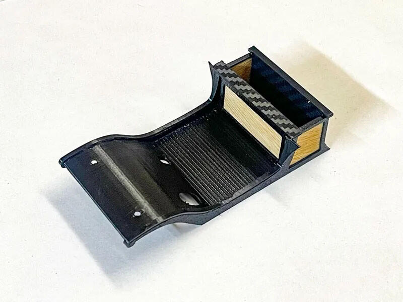

Кузов автомобиля
Особых проблем с кузовом автомобиля не возникло.
Vis-a-vis на столе
Vis-a-vis на столе

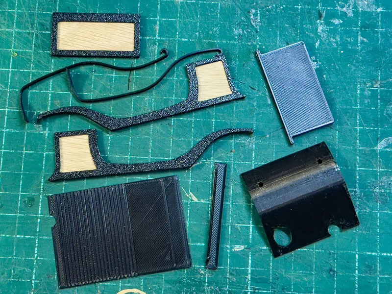

Сделал деревянные вставки из дубового шпона, как у оригинала.Vis-a-vis на столеVis-a-vis на столе

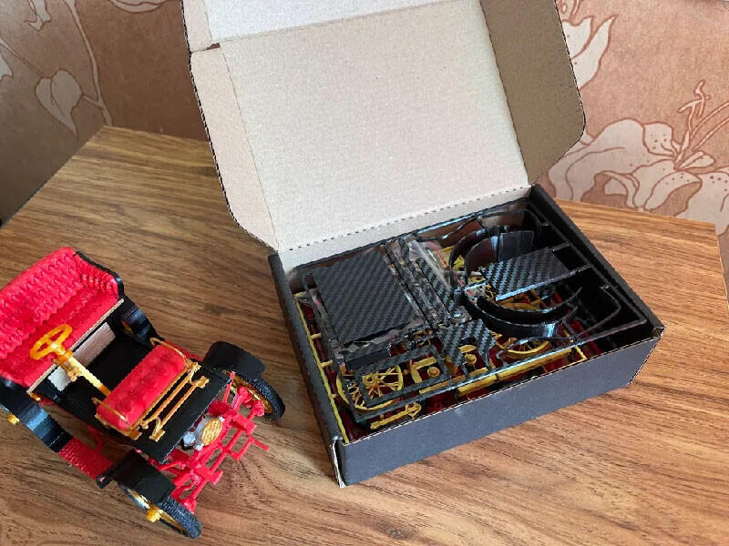

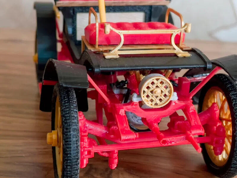

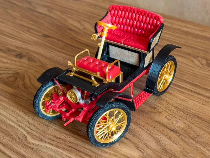

Завершение
После долгих усилий я получил такую модель.
Vis-a-vis на столеНа последок несколько фотографий того что вышло.
Vis-a-vis на столе
Vis-a-vis на столе
Vis-a-vis на столеВсе детали размещены на литниках и упакованы в коробочку с подробной инструкцией сборки в pdf формате. Дарю друзьям, как оригинальный и необычный подарок.
