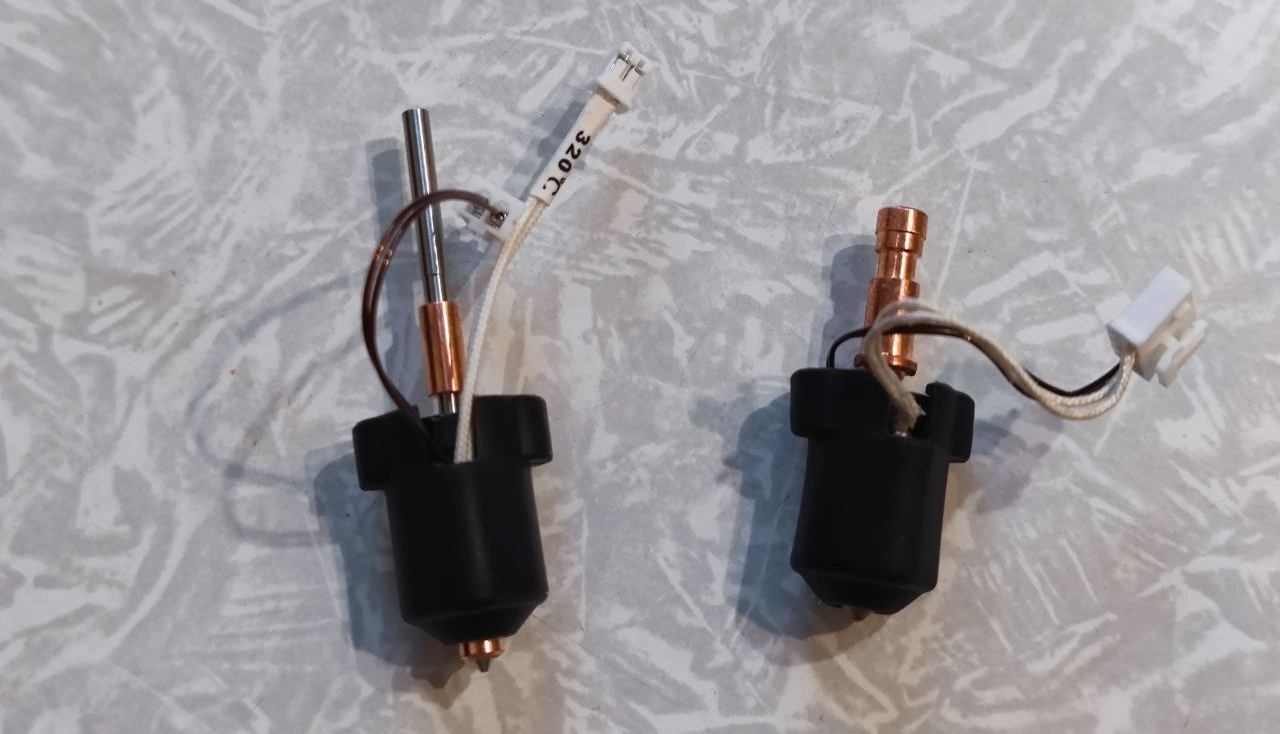

Ни для кого не секрет, что стоковый хотенд от kobra s1 с капсульным нагревателем имеет грустные характеристики. У него и длительное время нагрева и максимальный объём потока невысокий. Китайцы сразу же придумали альтернативу. Так называемый "бамбу"-хотенд с плоским керамическим нагревателем.
Сборка продвинутого хотенда для Anycubic kobra s1 на базе хотенда от creality k1
Он действительно быстрее нагревается и имеет практически в два раза больший максимальный поток. Но имеет несколько проблем.
  1. Термистор близко к нагревателю. Из-за этого измеряется не температура пластика на выходе из сопла, а температура нагревателя. Принтер банально не может увидеть реальную температуру. Как вариант решения проблемы - перенести термистор ближе к соплу (я так делал, становилось получше).
  2. Это слишком маленький хотенд. Из-за малой теплоемкости пластик успевает его охлаждать, и в итоге температура, как и сам поток, получаются нестабильные (это, кстати, следствие из предыдущей проблемы).
  3. Они все кривые. Очень многие жаловались на кривизну этого хотенда. Просто так бывает сложно заметить, но если зажать в шуруповёрт и покрутить, биение хорошо видно. А отсюда и кривые слои на деталях.
  4. Перегрев пластика в горле. Сам я такое не встречал, т.к. в основном печатаю PETG и инженерными пластиками. Но люди в канале по принтеру жаловались на перегрев PLA-пластика в горле у этого хотенда и появление пробки в последствии.
На данный момент наиболее хороший вариант - это поставить хотенд с круглым керамическим нагревателем. Благодаря нагреву со всех сторон он греет пластик намного равномернее.

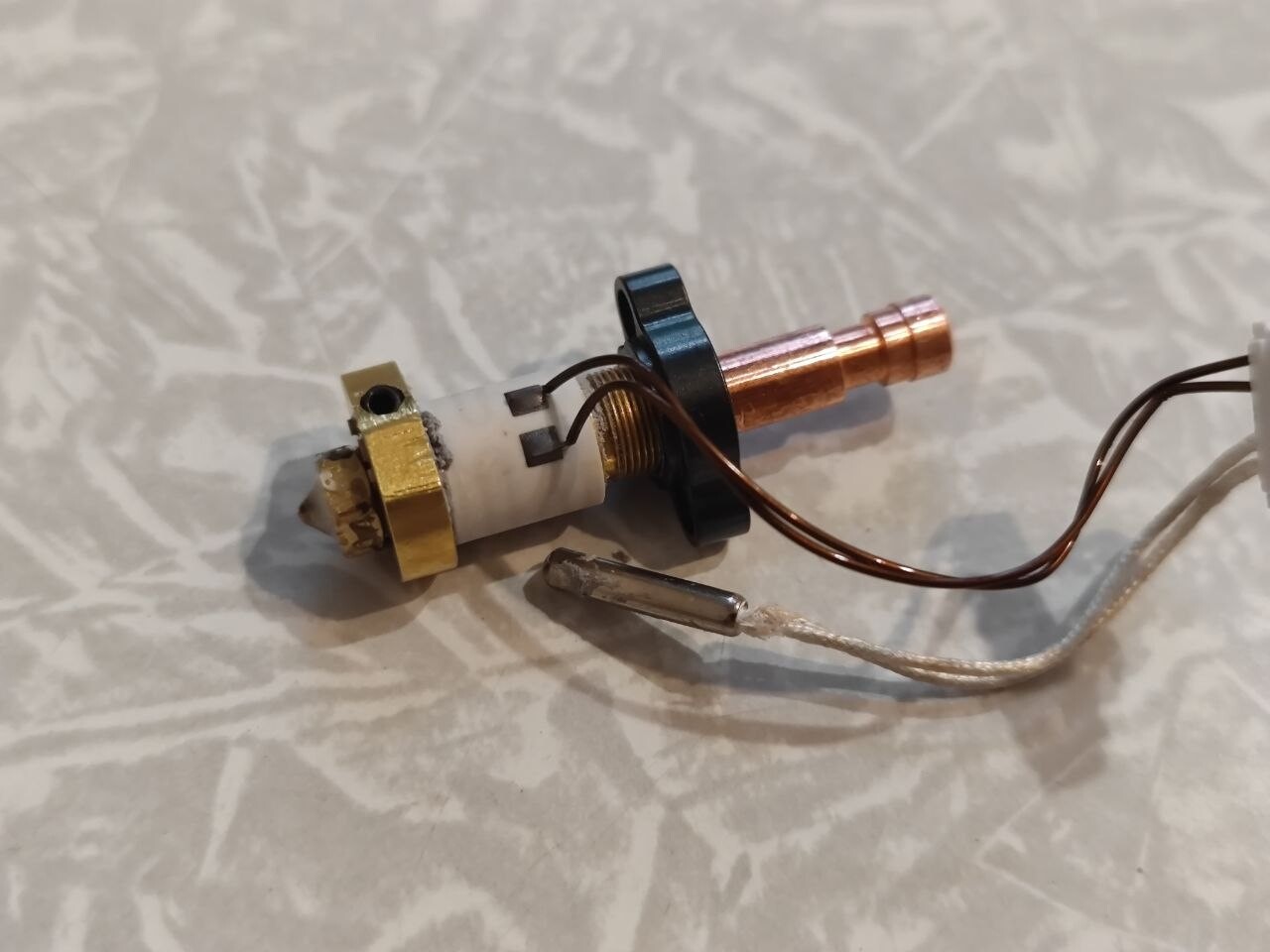

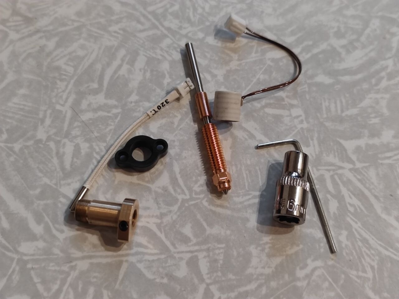

Сборка очень простая

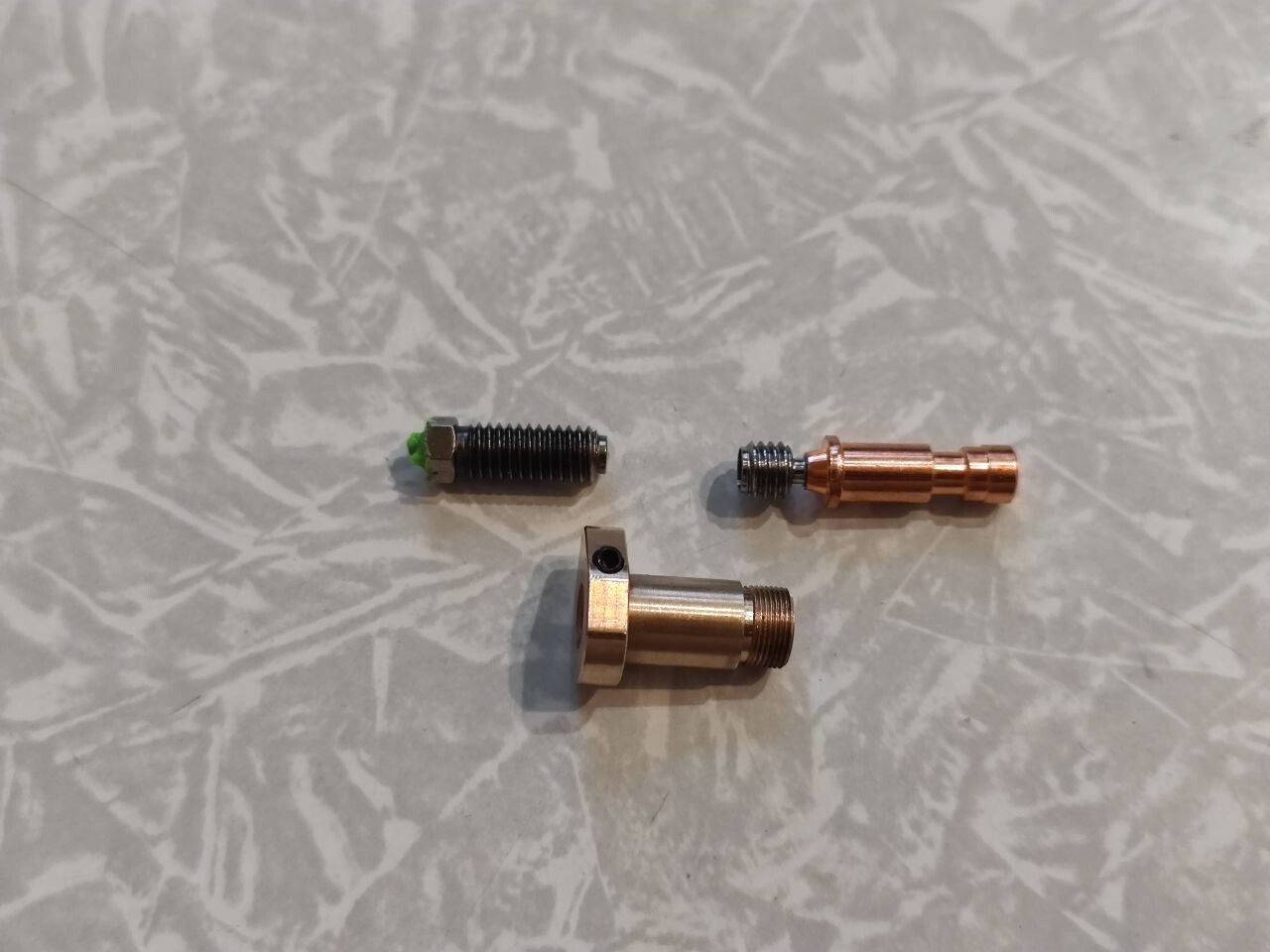

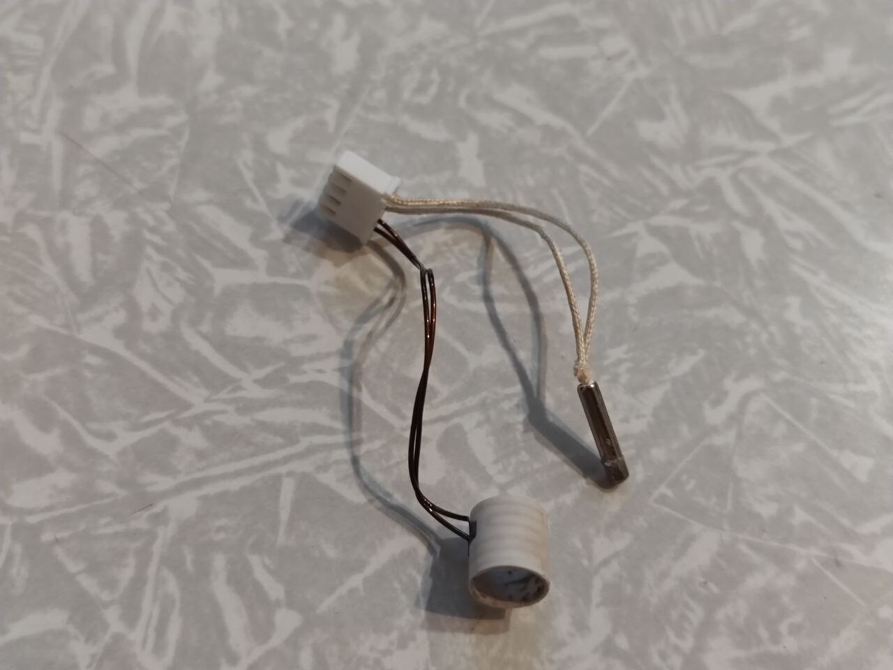

Разбираем хотенд от creality. Выкручиваем сопло, оно чуть зажато). И выкручиваем черную пластину сверху (не знаю, как она называется, пусть будет фиксатор нагревателя). У этой пластины обратная резьба! Заодно снимаем и термодатчик, чтобы не повредить.

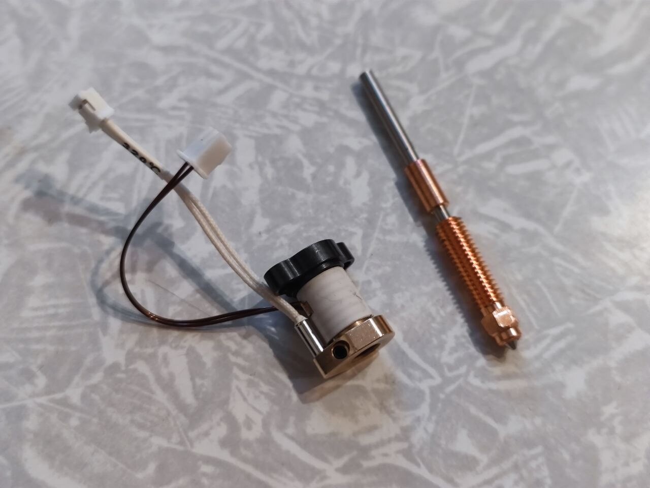

Теперь сборка

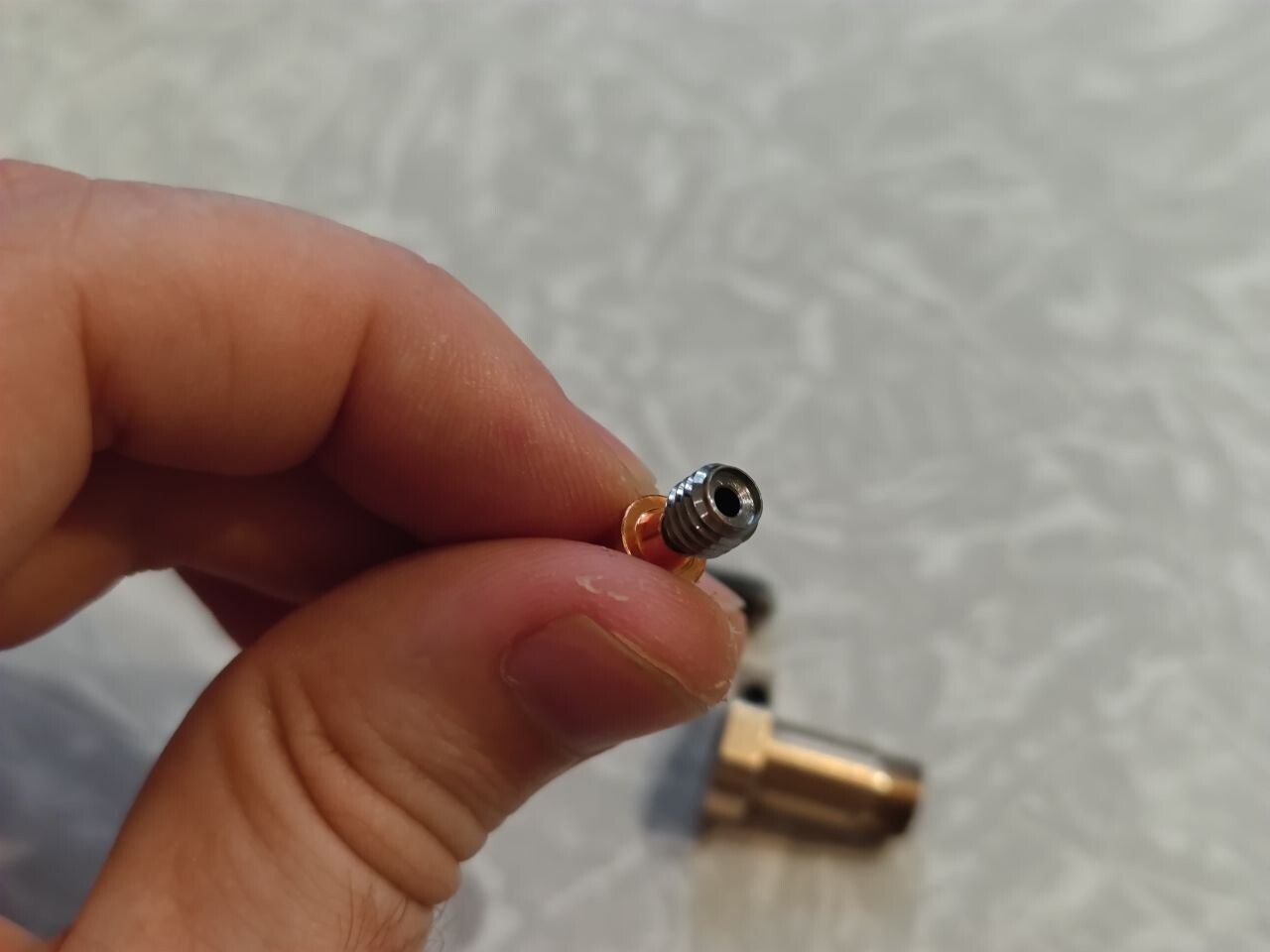

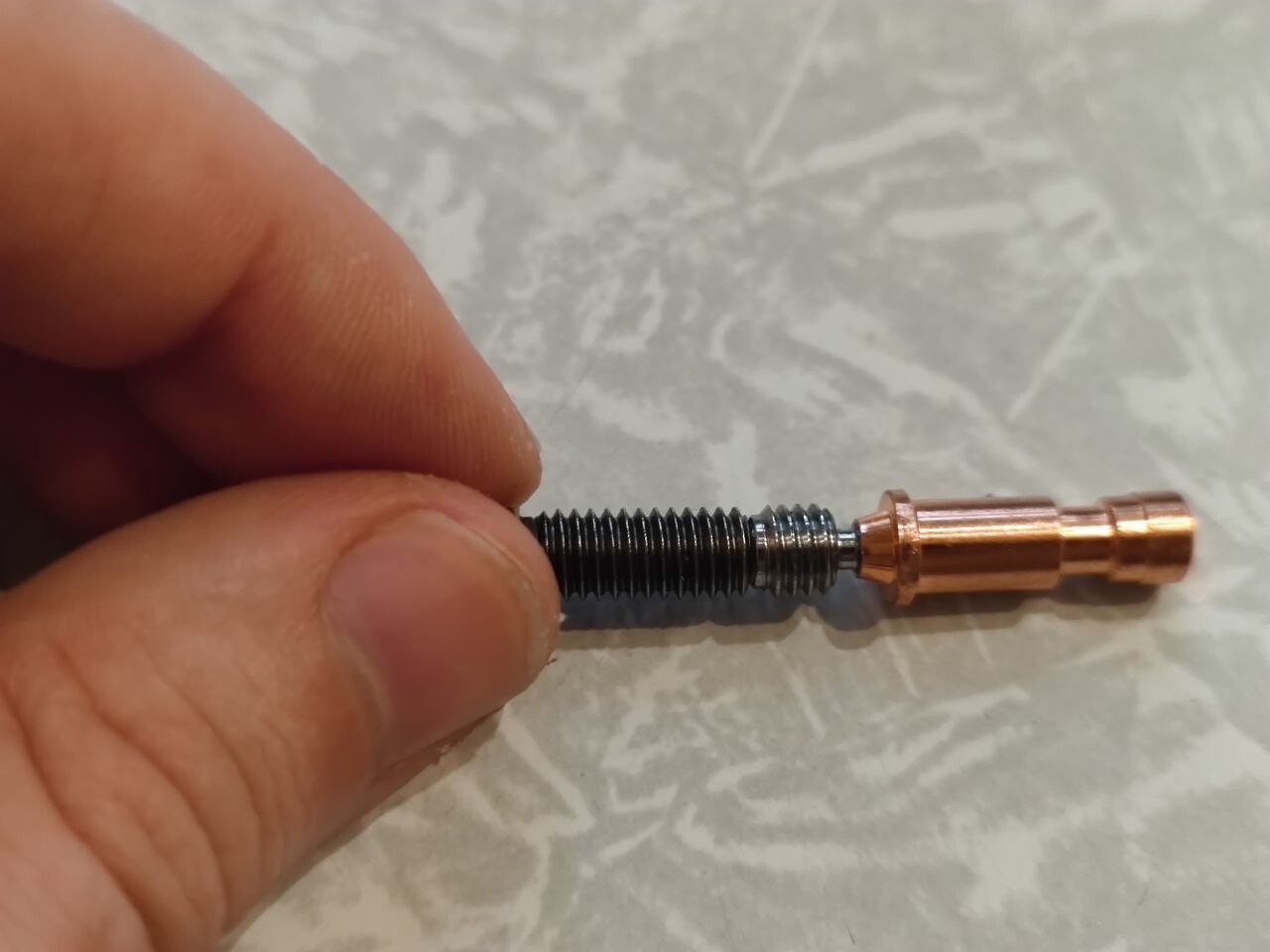

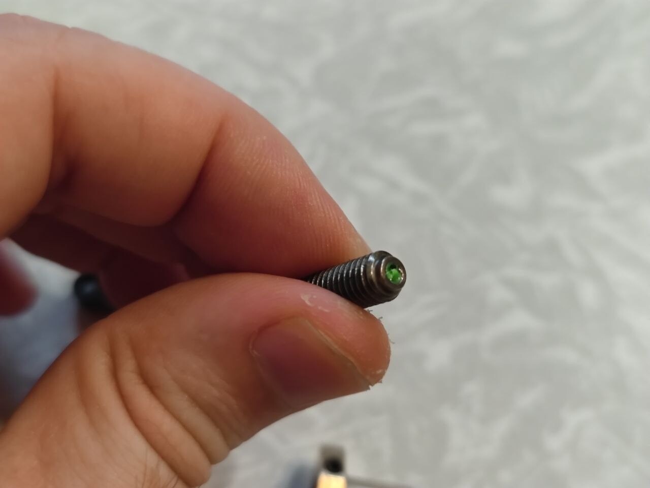

1. Вкручиваем сопло практически до конца. Надо немного недокрутить, чтобы сопло упёрлось не в корпус нагревателя, а в горло. С другой стороны вкручиваем горло.
Обратите внимание: у стокового горла на части, примыкающей к соплу, есть небольшая юбка.
Сборка продвинутого хотенда для Anycubic kobra s1 на базе хотенда от creality k1А у сопла под эту юбку проточка.
Сборка продвинутого хотенда для Anycubic kobra s1 на базе хотенда от creality k1В итоге сопло с горлом должны стоять вот так.
Сборка продвинутого хотенда для Anycubic kobra s1 на базе хотенда от creality k1Ещё раз повторю: важно, чтобы между собой соприкасались именно горло и сопло внутри нагревателя, иначе будут образовываться пробки.

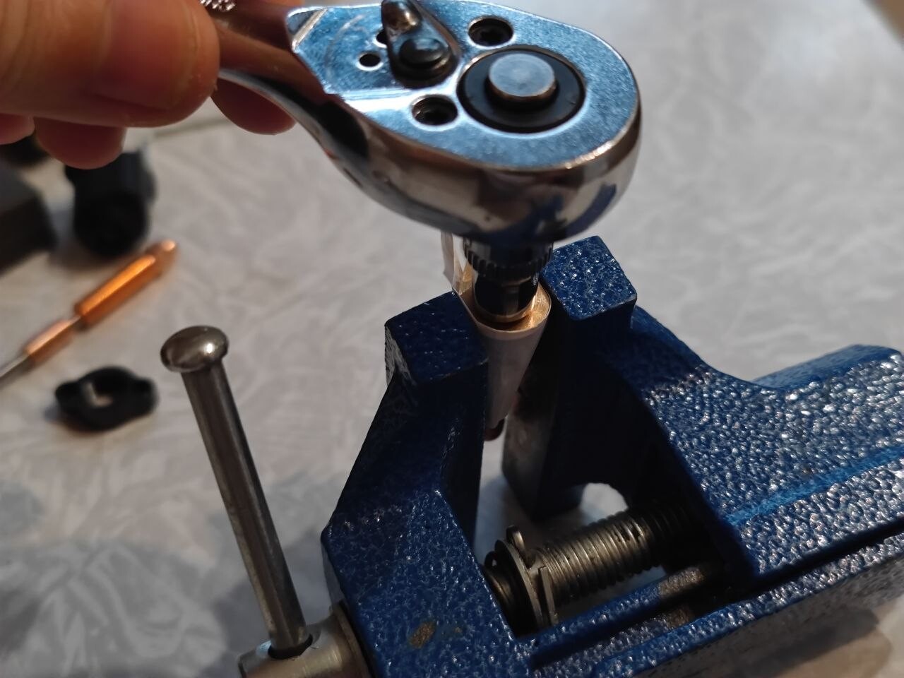

2. Обычно советуют протягивать сопло "на горячую", чтобы пластик при нагреве не протек. Я же просто аккуратно зажимаю хотенд в тиски и затягиваю сопло при помощи маленькой трещотки. Пока протечек не было.

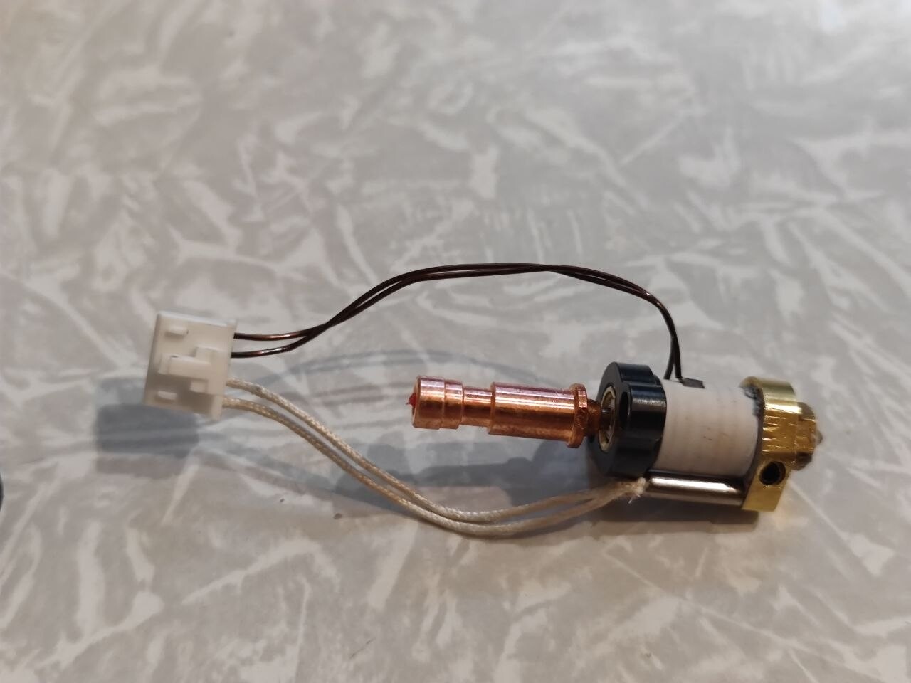

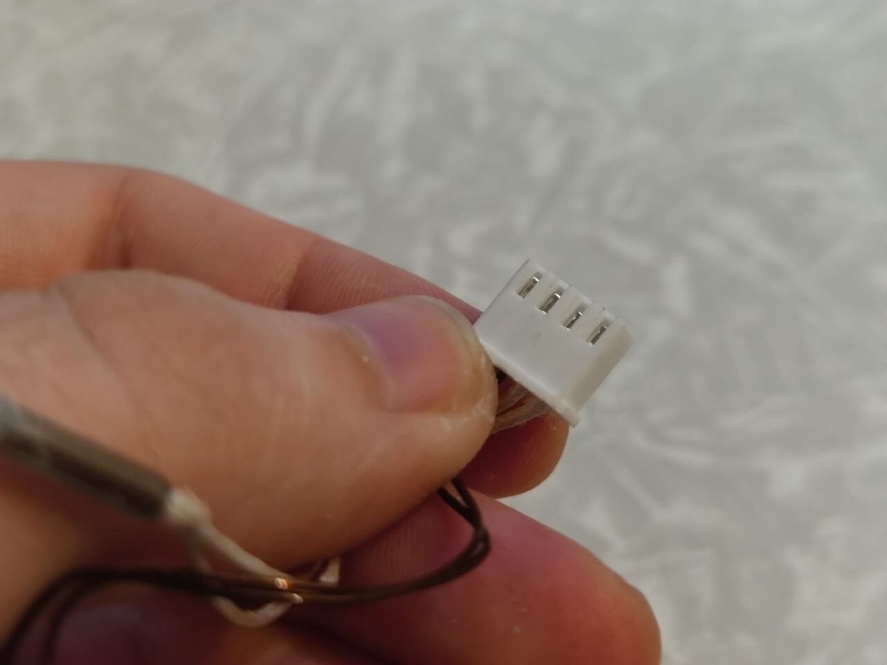

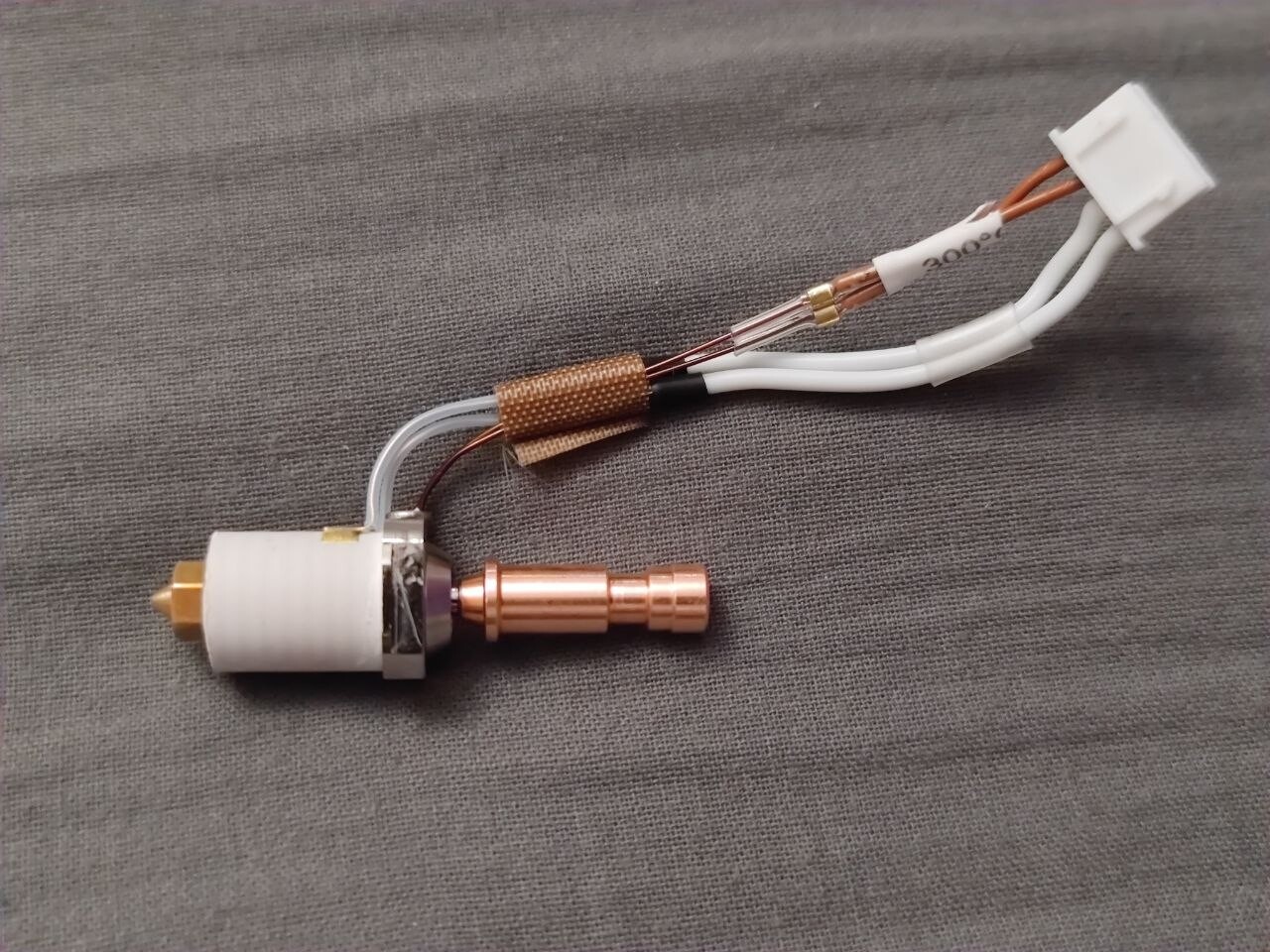

Сборка продвинутого хотенда для Anycubic kobra s1 на базе хотенда от creality k13. Осталось решить вопрос с электрической частью. Проще всего переставить термодатчик от стокового хотенда вместе с разъёмом.
То есть провода от нагревателя просто переставить в стоковый разъём. В этом случае даже ничего обжимать не надо, достаточно одно пинцета.

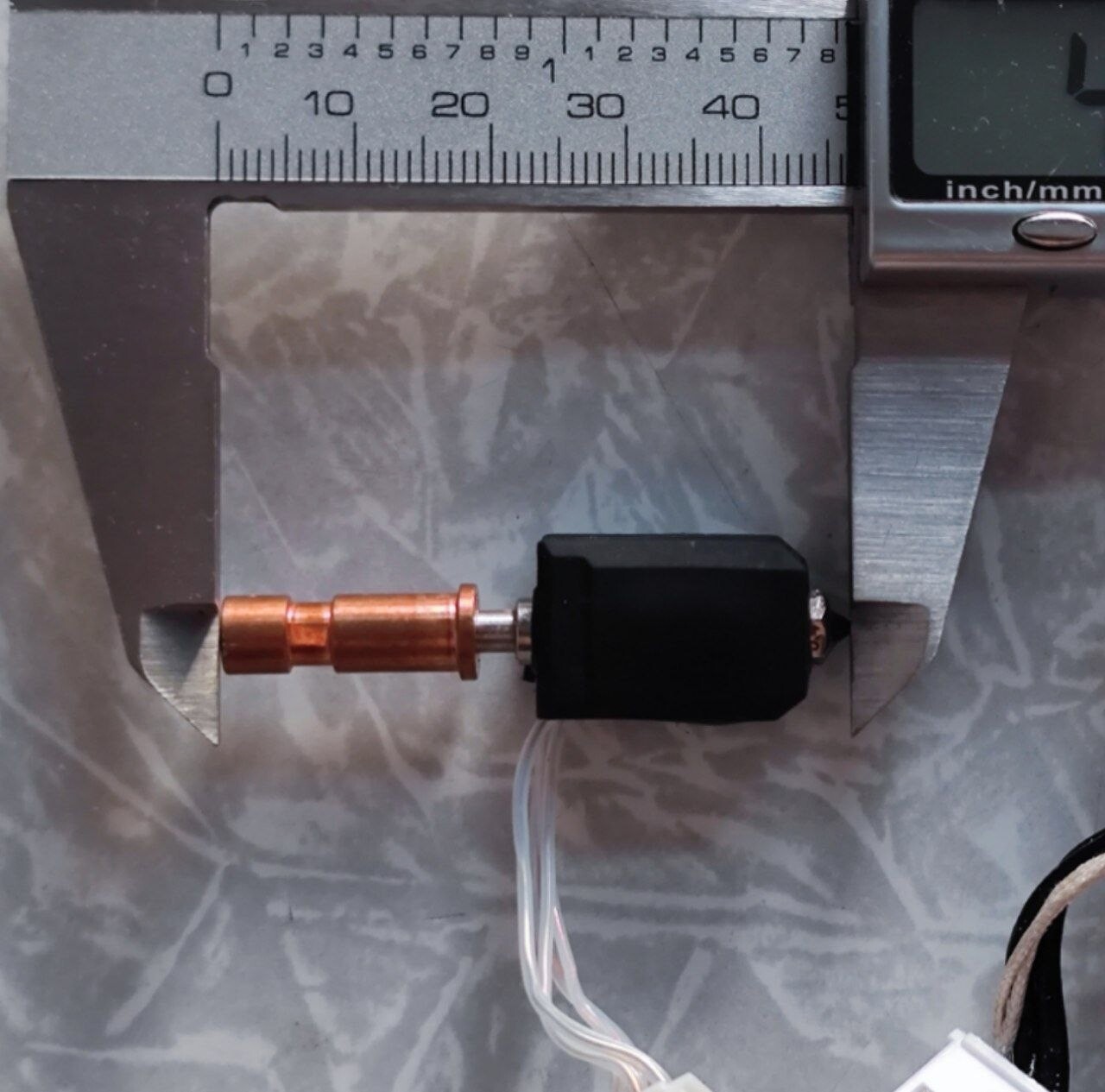

Сборка продвинутого хотенда для Anycubic kobra s1 на базе хотенда от creality k14. Далее просто ставим нагреватель и термистор на место. Термистор чуть длиннее, немного неудобно, но встаёт на место. Под нагреватель лучше добавить термопасту.

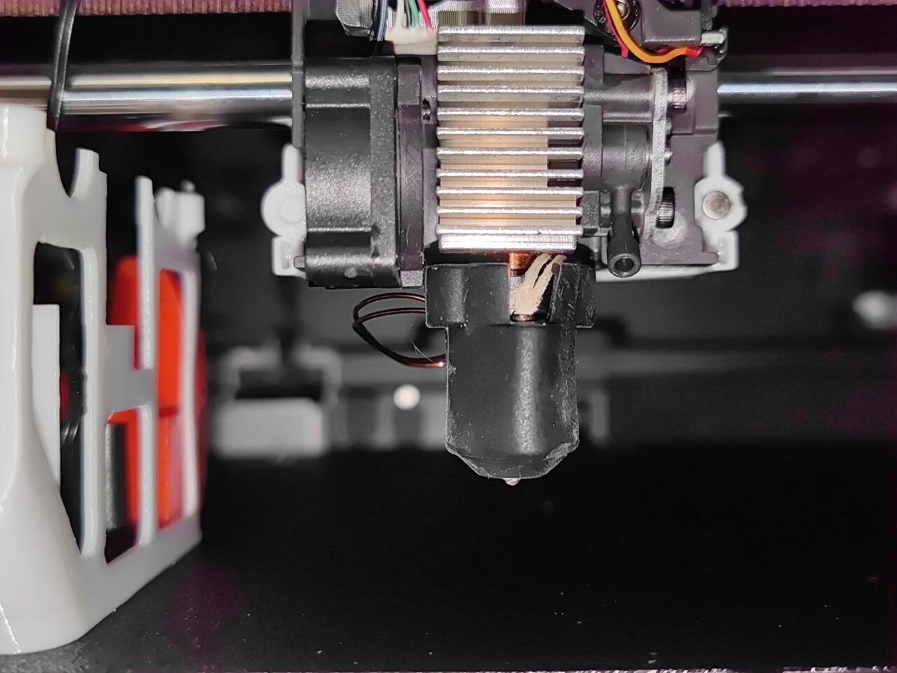

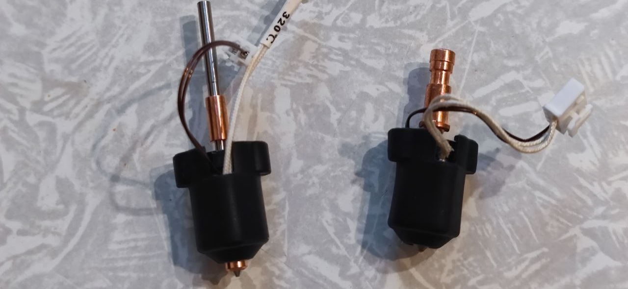

5. Прикручиваем фиксатор нагревателя на место. Именно в таком порядке: сначала термистор, потом фиксатор! Будет неудобно, но с затянутым фиксатором длинный термистор не влезает. Если у вас термистор короткий, то порядок не важен.

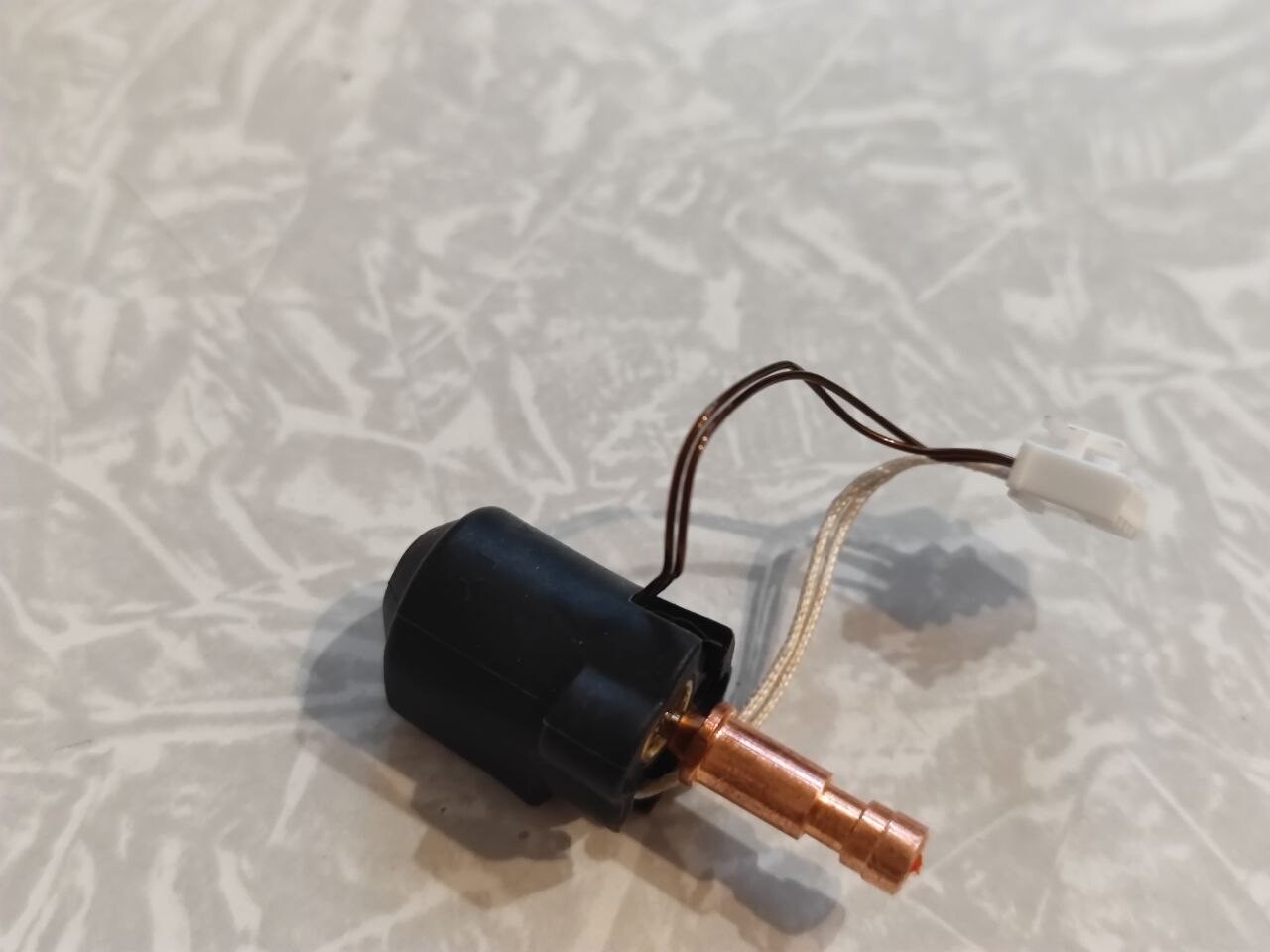

Сборка продвинутого хотенда для Anycubic kobra s1 на базе хотенда от creality k15. Надеваем защитный силиконовый колпачок, и готово!
Сборка продвинутого хотенда для Anycubic kobra s1 на базе хотенда от creality k1 Можно ставить на принтер)

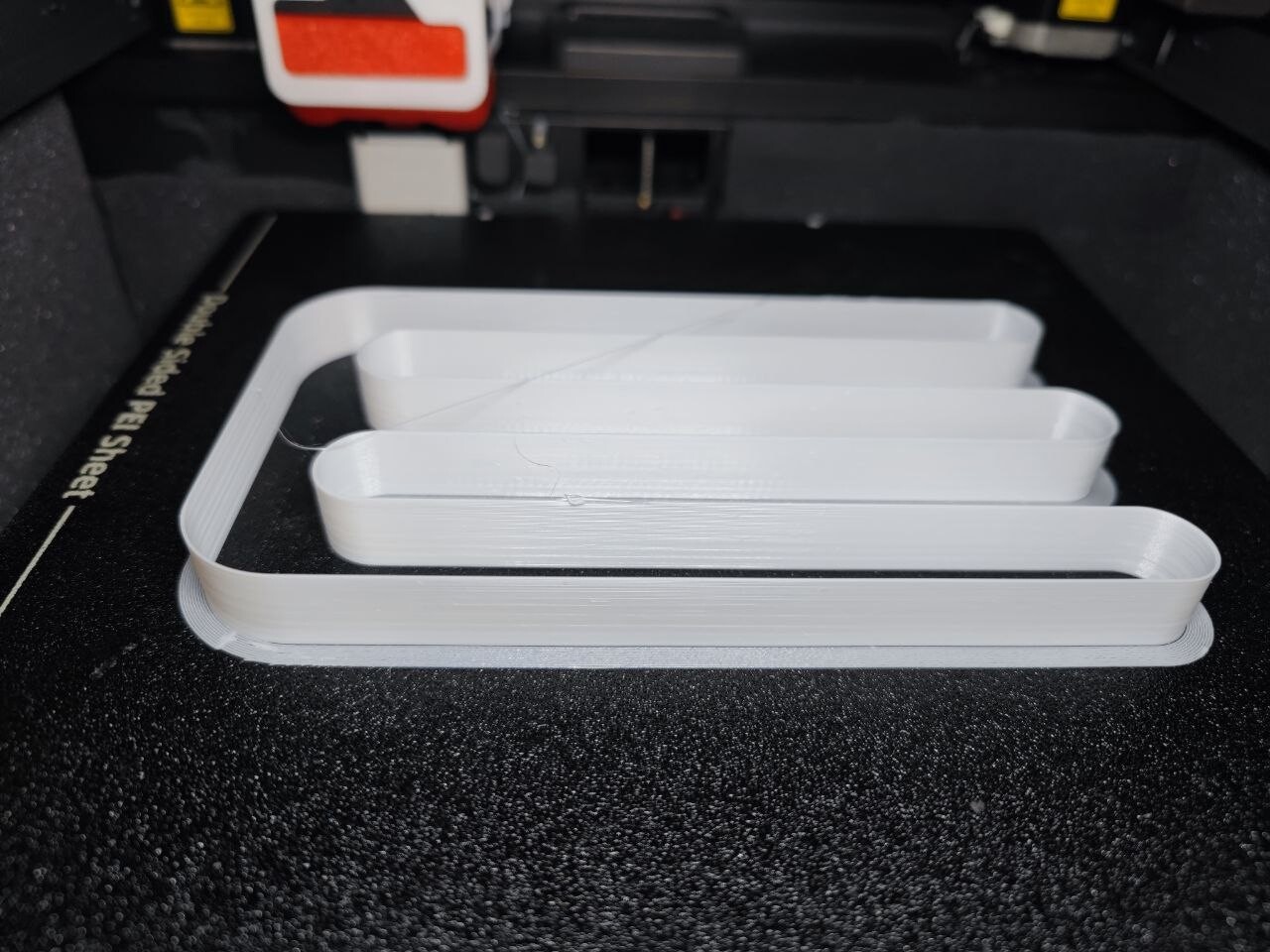

Производительность я замерял стоковым тестом максимального объемного расхода Anycubic Slicer Next на самом обычном (даже не очень хорошем) PETG-пластике (знаю, что этот тест далек от реальности, но для сравнения хотендов вполне подходит).
Так вот, обычно я запускаю тест до 30 кубических мм/с с шагом 1:
  • Стоковый хотенд едва выдавал 12 кубических мм/с.
  • "Бамбу"-хотенд держится в районе 20-22 кубических мм/с.
  • Круглый от Kobra 2 немного производительнее, с него получалось снять в районе 24-26 кубических мм/с.
Хотенд на базе K1 был первым, который завершил этот тест полностью)
Да, на конце уже заметны небольшие косяки, но это практически в три раза быстрее и производительнее стока. Причем сами слои этот хотенд кладет ровнее (естественно после настройки), не дает пропусков, дыр, и греется быстрее.
