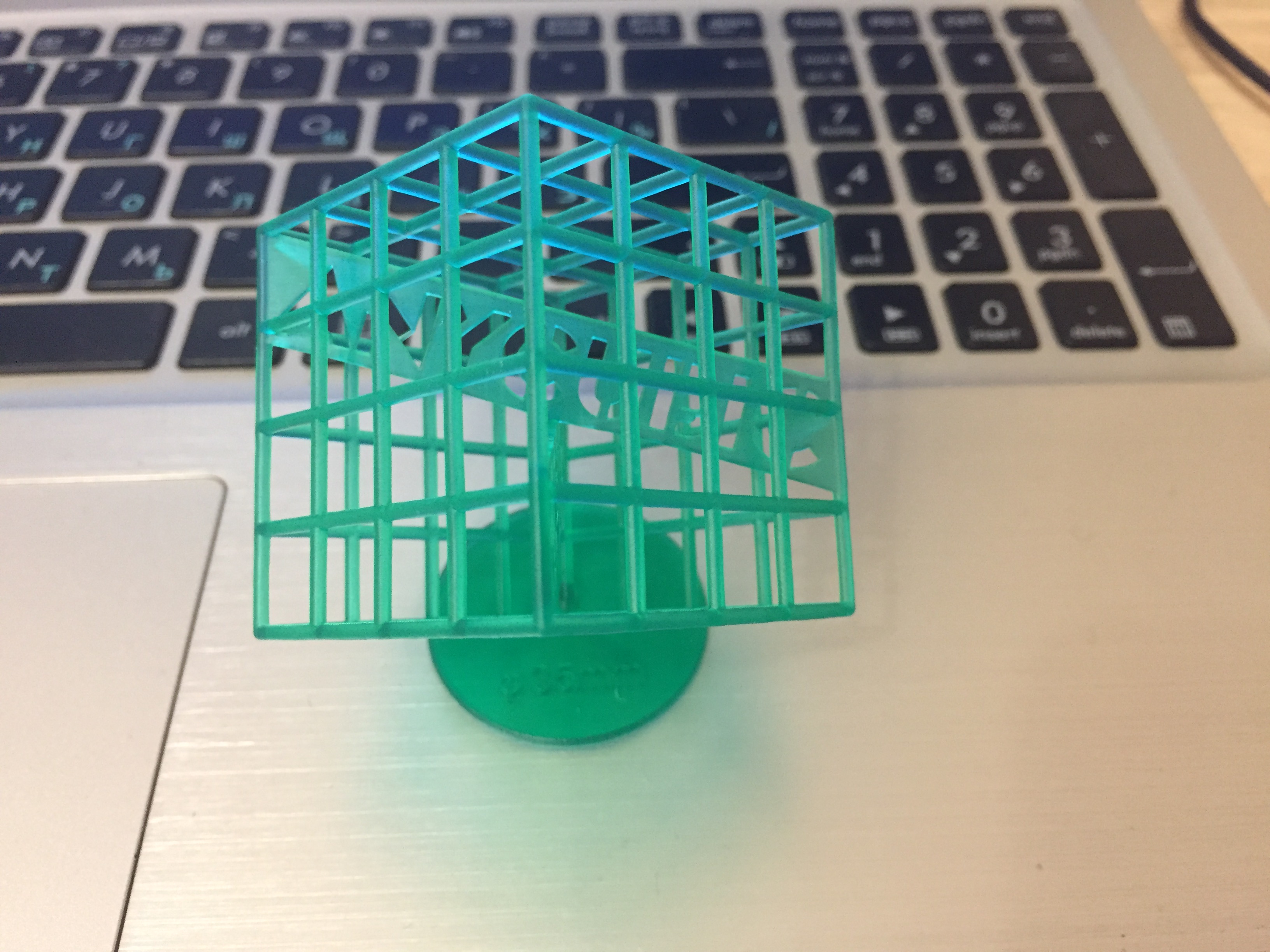

После калибровки запустил тест с флешки. Вот что вышло

Поскольку все было очень сумбурно не купил спирт для промывки изделий. Поэтому промывал ацетоном - то же можно.
