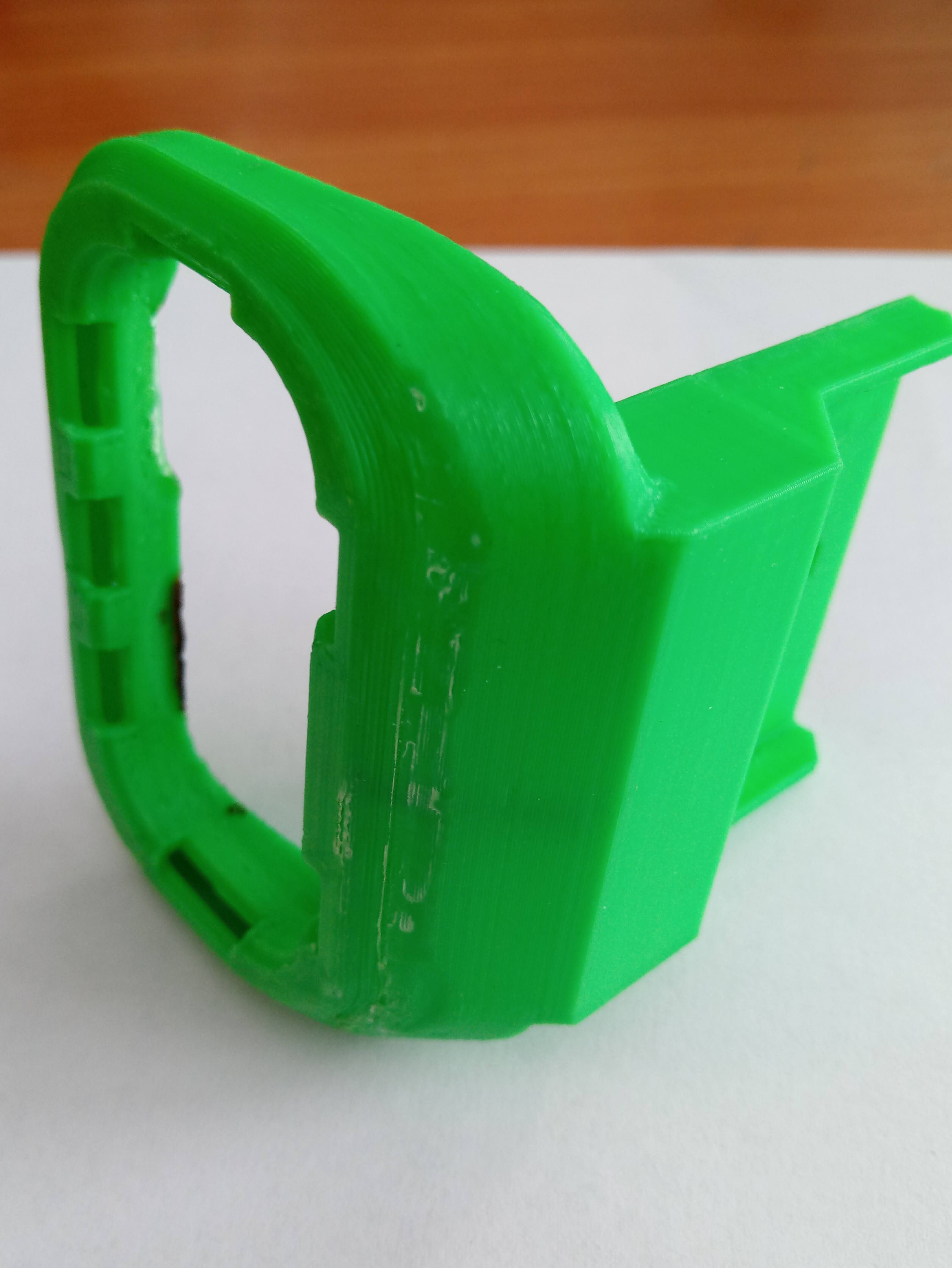

Стоковый обдув был подплавлен нагревательным блоком при очередной замене сопла "нагорячую" :
Модернизация принтера CreatBot DX2. Часть 3 _ Замена стокового обдува
В принципе, в разделе поддержки на сайте производителя принтера https://www.creatbot.com/en/download.html можно скачать модель для печати (Back fan cowl for DX), но что-то мне давно говорило, что стоковый обдув не совсем правильно спроектирован: поток от вентилятора дует двумя рукавами не только на зону печати под соплами, но и на сами сопла, явно охлаждая их, что совсем не полезно.

Модель кольцевого обдува по 1-му варианту взял за основу, сделал пробную печать
"примерил" ее - как сидит на хотэнде, сделал свою модель с некоторыми коррекциями размеров, поставил и несколько дней печатал с ней. Понял, что мне категорически не нравится отсутствие видимости зоны печати.
Модель -3хстороннего обдува по 2-му варианту проблему наблюдения за печатью решает, но при анализе ее геометрии она показалась мне как-то слегка избыточной и несуразной - зачем рукавами обдува охватывать полностью нагревательные блоки, их можно опустить немного ниже и существенно при этом уменьшить. Штатному вентилятору ( не турбинка, а вот такой -

Проработал свой вариант 2-хстороннего обдува, учел все нюансы крепления, наклона, высоты обдува на хотэнде, распечатал из ABS, поставил, езжу. По результатам моделирования выглядит так:
Распечатанная модель :
Масса (ABS) - 20г
