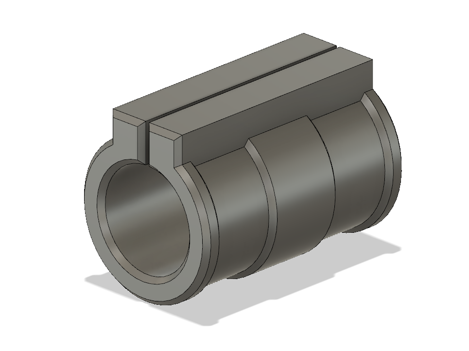

Не откладывая в долгий ящик, нарисовал корпуса для этих втулок и отправил на неторопливую печать. Прямоугольный выступ сделал по размеру окошек в железках корпуса, разрез для облегчения запрессовывания втулок, проточки - чтобы стяжки не соскальзывали.Печатал из PETG от Bestfilament на скорости 40, сопло 0.4, слой 0.2, температура 240, обдув 50%, к столу Ultem при температуре 80 липнет намертво, поэтому обошёлся без рафтов-бримов.
Через пять с лишним часов (обманул слайсер, обещал меньше четырёх) звено антикитайских истребителей было готово.Заметно, что в направлении движения стола кое-где топырятся слои, это как раз из-за подклинивания подшипников.
Втулки, к слову, на вид вполне приличные, но, как и всё китайское, страдают непостоянством. Выяснилось это уже после того, как я собрал все подшипники, разобрал принтер, и начал их примерять на валы.На каждый вал пришлось подбирать свои втулки, чтобы не болтались и не тормозили. Из двух десятков две штуки оказались совсем прослабленными, поперечный люфт ощущался от руки. восемь штук наоборот, изо всех сил пытались обхватить вал и отказывались нормально скользить, но, поскольку валы в моём принтере тоже не прецизионного качества, на оба вертикальных вала удалось подобрать более-менее подходящие.Открутил стол, посмотрел на негодяев, которые своим хрустом расшатывали мне нервы...... и без всяких сожалений заменил их на свежеизготовленные.Та же самая участь постигла ось Z.В отличие от стола, вертикальная ось не испытывает особых динамических нагрузок. В смысле, что не елозит в процессе печати туда-сюда. Поэтому было решено поставить только по одной втулке с внешней стороны в каждый из подшипников.Каретку с головой пока решил не трогать, потому как туда были выбраны лучшие (из худших) подшипники, и пока что люфта и хруста не наблюдается. Как будет свободное время, поменяю и их.
Втулки брал тут, рекомендую сразу брать с запасом, чтобы было из чего выбирать.
Как обычно, файл для печати и исходник для Fusion в разделе с моделями.
