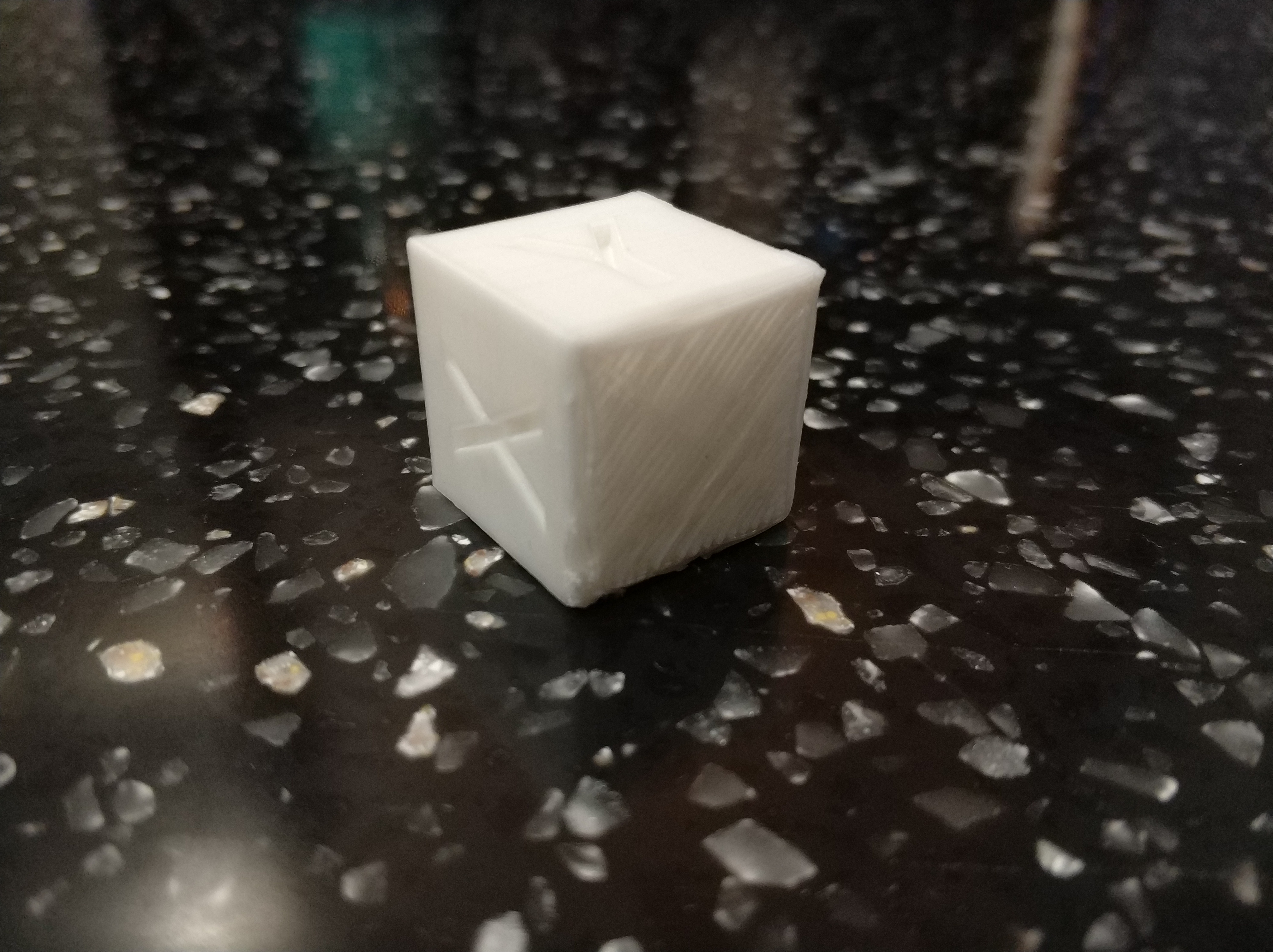

Первой печатью был куб, из-за впуклости стола, и боязни пропахать магнитное покрытие соплом, настраивал по краям, поэтому первый слой никак не прилипал к столу, куб кое-как напечатался на 60% и оторвался.

следующий куб, после небольшой подстройки стола, приклеился чуть лучше, нижний слой вышел все равно не очень, но, куб устоял на все 100% и допечатался. кач-во вполне себе, хотя есть какие-то пупырки в разных местах, ну и слои местами кривые.

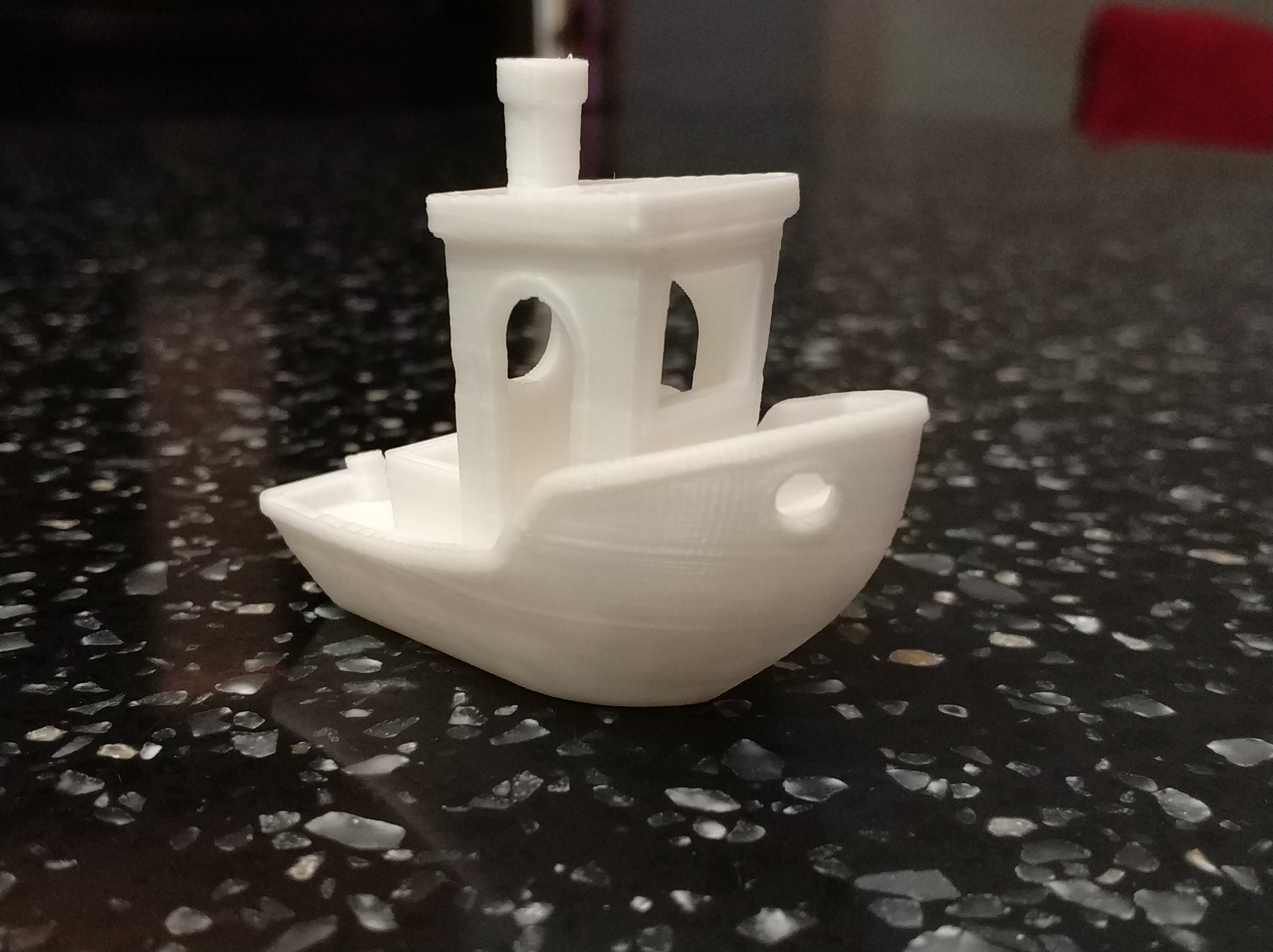

Следом печатал Бэнчи, вышел неплохо, к.м.к.
