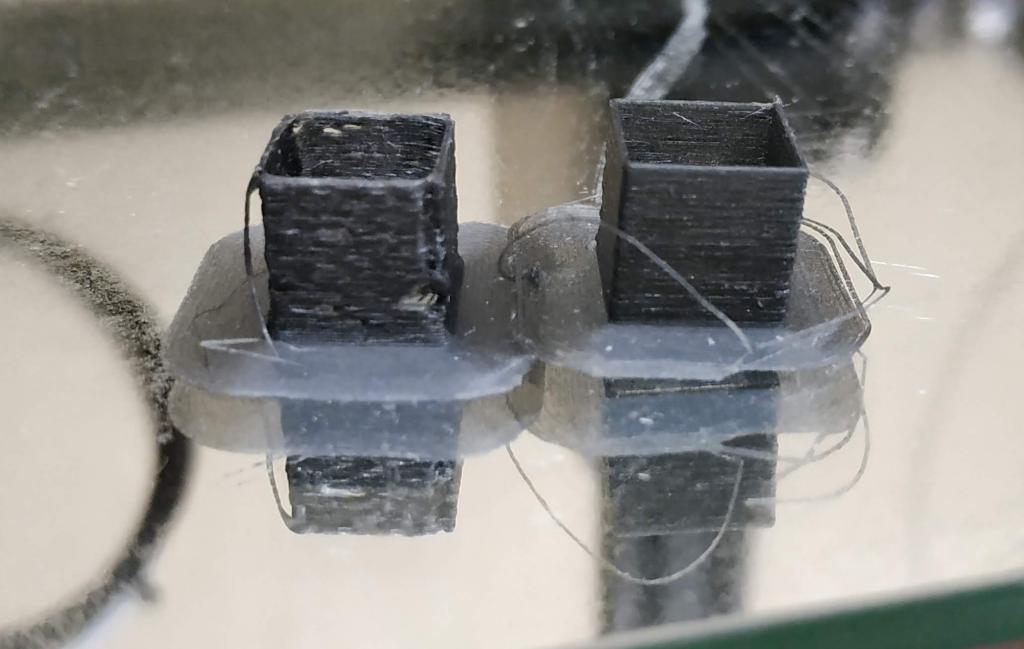

В общем, испечатал я пол катушки (чистый вес 800 с чем-то грамм, т.е. примерно 400г упечатал) и вдруг 'внезапно-постепенно' начались дефекты: появились необъяснимые дыры и рядом с ними - наплывы. Первая мысль - “засорилось”. Но это не засор! Наплывы рядом с дырами говорят об ином, я уже видел такой дефект, когда случайно вместо сопла 0.4 накрутил 0.5: это завышенный диаметр сопла.
Со словами “опа-на…” ставлю эксперимент: печатаю старым соплом кубик 10х10х10мм в режиме вазы (получаю ужас), меняю сопло на свежее 0.4 и получаю отличный результат. Вот фото:У косячного кубика толщина стенок доходит до 0.67, у нормального - 0.41 стабильно

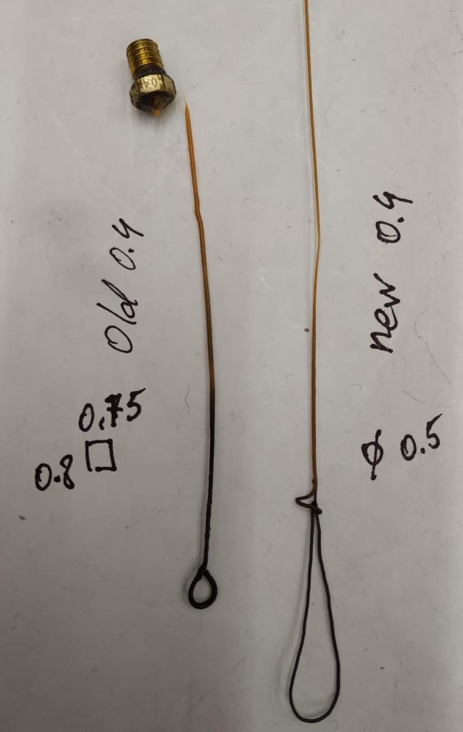

“Вот нифига себе, неужели расточило???”. Выдавливаю соплю ~20мм старым и новым соплами, шаг 1мм в меню принтера:Слева - расточенный виновник торжества и сопля из него, справа - сопля из свежего сопла. Очевидна разница.
Мне не хватает знаний объяснить почему из сопла 0.4 выдавилась сопля ⌀0.5, просто приму это для расчета. Диаметр сопли из расточенного сопла ~0.78, это на 53% больше, чем из свежего. В половину расточило! Всего лишь полукилограммом этого пластика!

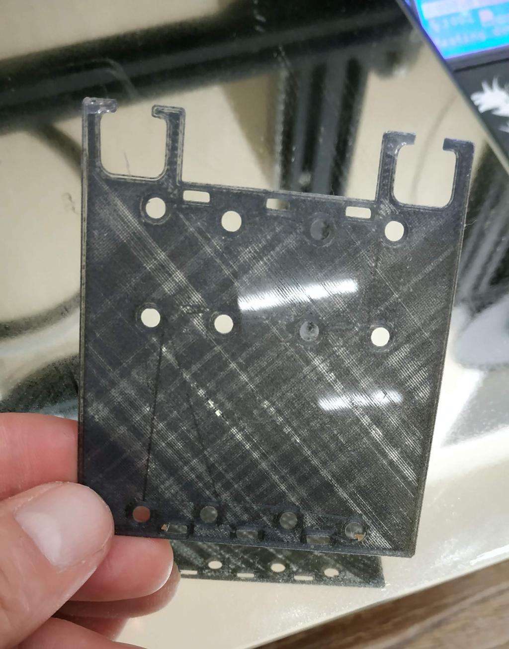

Но это еще не весь урок, который я вынес. Начал я печатать свежим соплом 0.4, скорость 90. Небольшие детали получались как раньше - отличного качества. А у крупных, где голова успевала разогнаться, повылезала сильная недоэкструзия. Сплошной инфилл первых слоев похож на редкую ткань:Снижение скорости даже до 50 проблему никак не решало. Поставил сопло 0.5 (стальное на этот раз) и… И на скорости 90 все прекрасно получилось.
