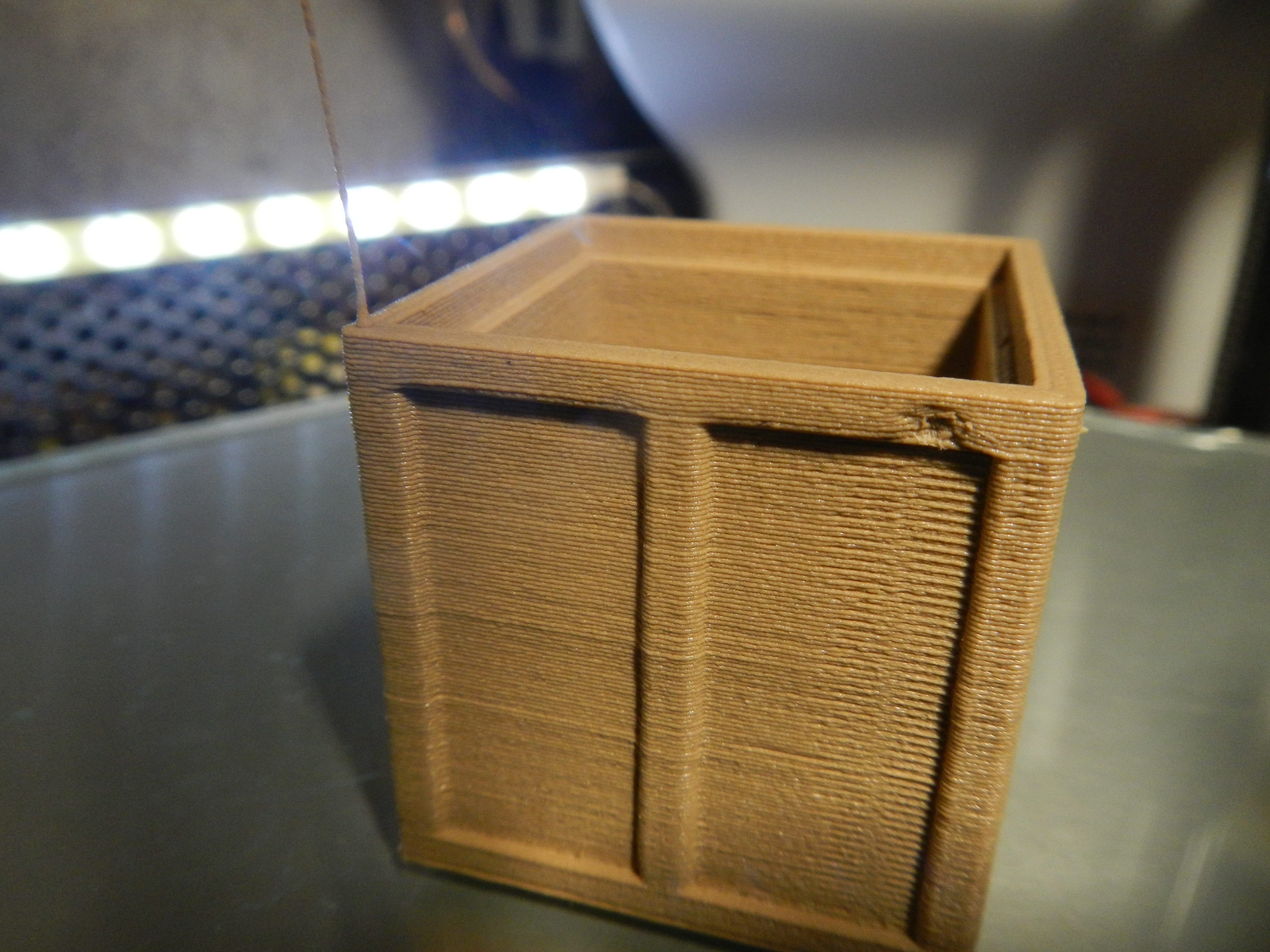

коробочка готова.
PLA HP Buratino  или Фримен зело доволен...
Это вам не тестовый кубик, тут всё серьезно и отсутствие принудительного обдува показало сколько раз заходили в комнату и что пару раз кошка ходила проверять готовность печати.
При желании и долготерпении можно наверное и снять было запись голосов и работы аппарата сотворив типа фонограф Эдисона (тетрадный лист в кулек, булавку вместо иглы...).
но не это главное для нас.
выявив, что безкосячной печати не бывает, тем более таким текучим пластиком, решили коробочку малость подвергнуть механической обработке и так увлекись, что не заметили как крышечка подоспела,

А теперь про пруток:
вещь из разряда: нехай будэ.
повышенная пластичность и 'сопливость' (ретракт - бесполезен)
отличное межвитковое замыкание (межслойная адгезия)
приятный цвет, не поддающийся изменению игрой с температурой горячего конца
температура стеклования - не выяснялась
усадка - не отмечена
постобработка - завораживает. (шкурил бы и шкурил)
результат - зависит лишь от человека , работающего с этим материалом.
в нынешнем виде к продаже не рекомендую.
в дальнейшем при производстве (или упаковке) в серии рекомендую добавить немного хвойного экстракта для придания лёгкого аромата, ассоциирующегося у покупателя именно с деревом.
