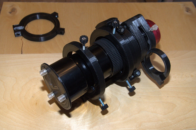

Для «визуальных» наблюдений (глазами в телескоп) при наличии нужной оптики действительно можно напечатать целый телескоп. Я так и сделал и он работал!
Но для астрографа (телескопа для фотографирования небесных объектов) требования возрастают. Скажу честно: целый телескоп, пригодный именно для астрофото, не напечатать. Во всяком случае это будет весьма нетривиальная задача. Требования к жесткости и точности конструкции чрезвычайно высоки: не допускаются отклонения оптики даже на доли миллиметров при перекладке наклона трубы.
Астросъемка - дело тонкое и чем глубже вникаешь, тем больше понимаешь сколько всего нужно. Нужно точно фокусироваться, вести монтировку (если у вас ручная экваториальная), охлаждать телескоп.. или наоборот нагреть некоторые части. Или, например, объединить объектив фотоаппарата и астрономическую камеру.

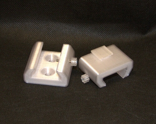

Космос в объективе: как вам поможет 3D-печать!Гнезда под навесное оборудование на телескоп (3D-печать)

— Классические астрономические нужности: гнезда под навесное оборудование на телескоп и пр. вполне годно получается делать на 3D-принтере.

Объектив Nikon с 3D-печатными модификациями
С помощью 3D-печати мой друг скрестил объектив фотоаппарата Nikon с чёрно-белой астрономической камерой и встроил лоток под фильтры.
