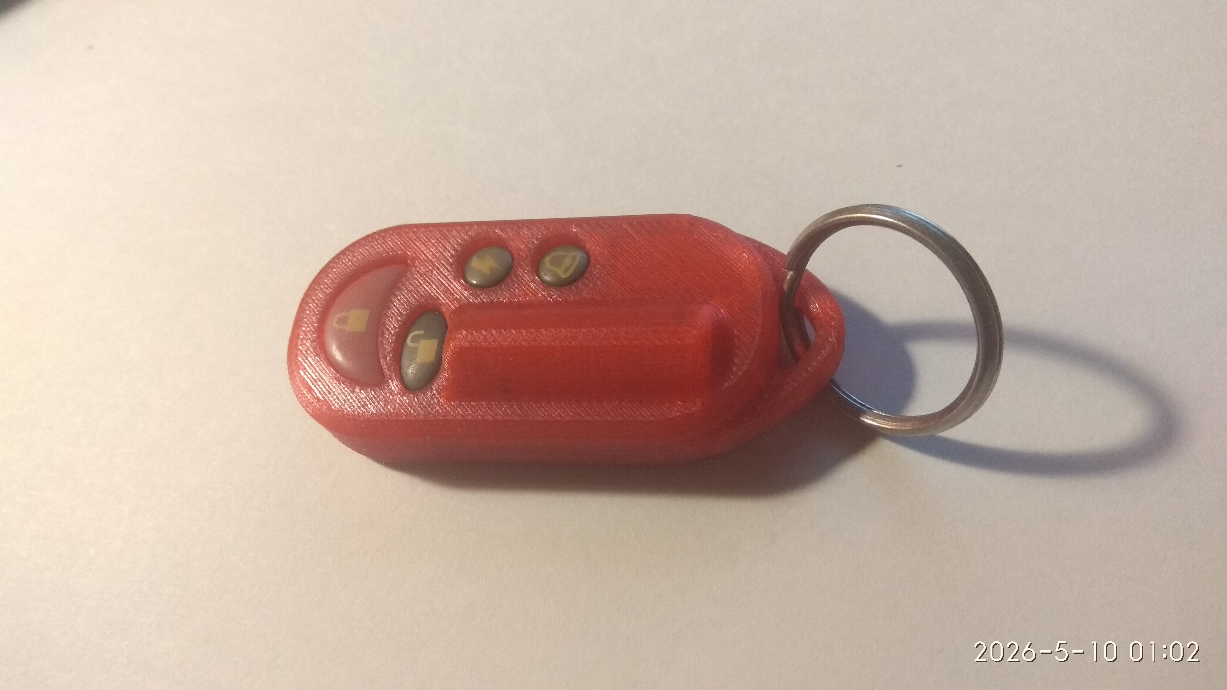

В очередной раз взглянув на свой брелок сигнализации Thor корпус которого был слеплен из термоклея, всплакнул, укоряя себя за ленивость и решил его резать и делать нормальный корпус.
Вообще судьба у него интересная, выглядел он ужасно потерто и был покрашен какой то эмалью с баллончика, краска сохнуть не хотела и я засунул его в духовку сушиться и забыл про него....так был уничтожен оригинальный корпус.
Следующий я просто вылепил из термоклея, он прослужил больше 5 лет и служил бы и до сих пор, только выглядел как какашка болтающаяся на связке ключей, можете себе представить кусок термоклея болтающийся на связке несколько лет...фото не делал да и не нужно.

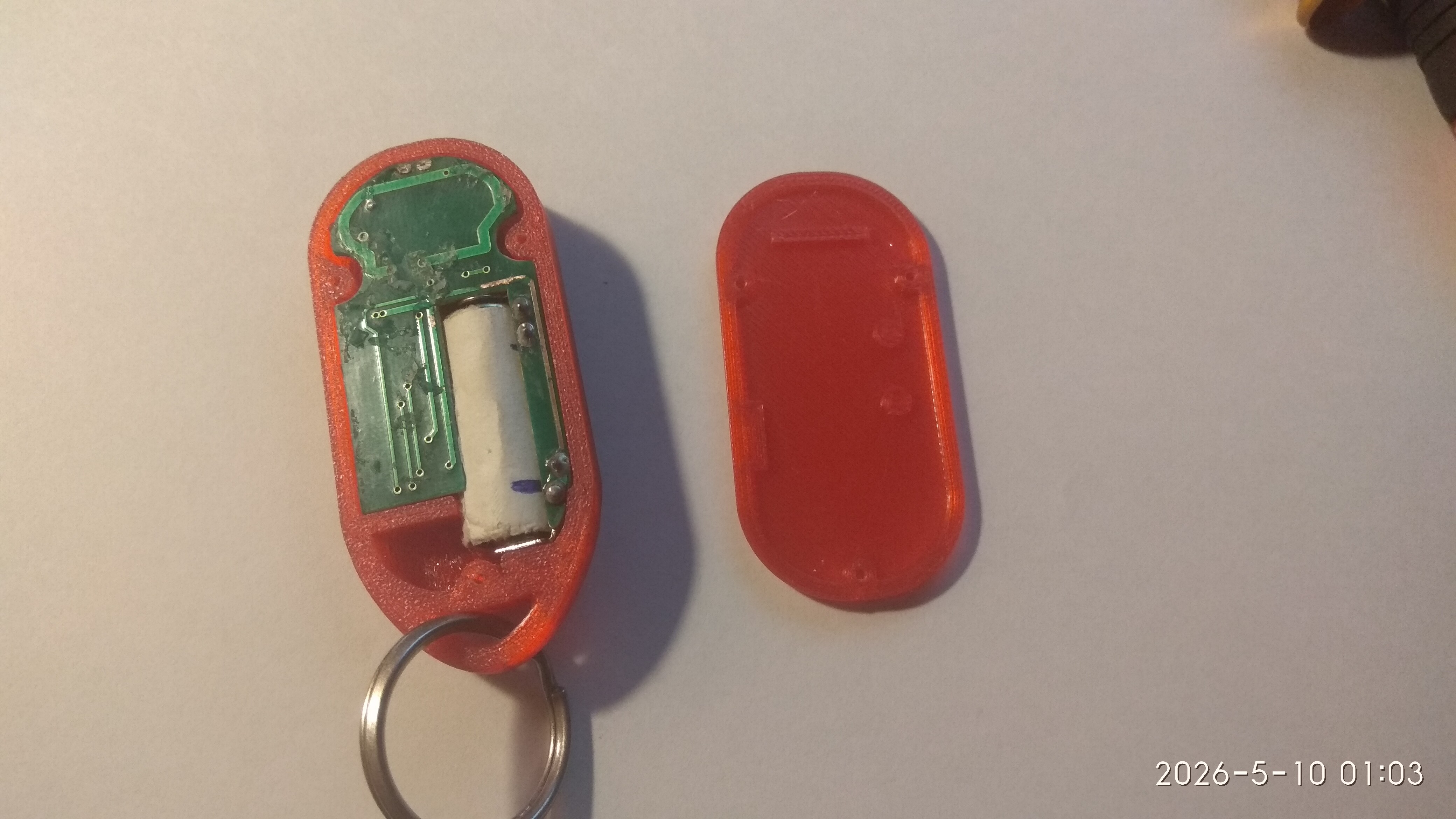

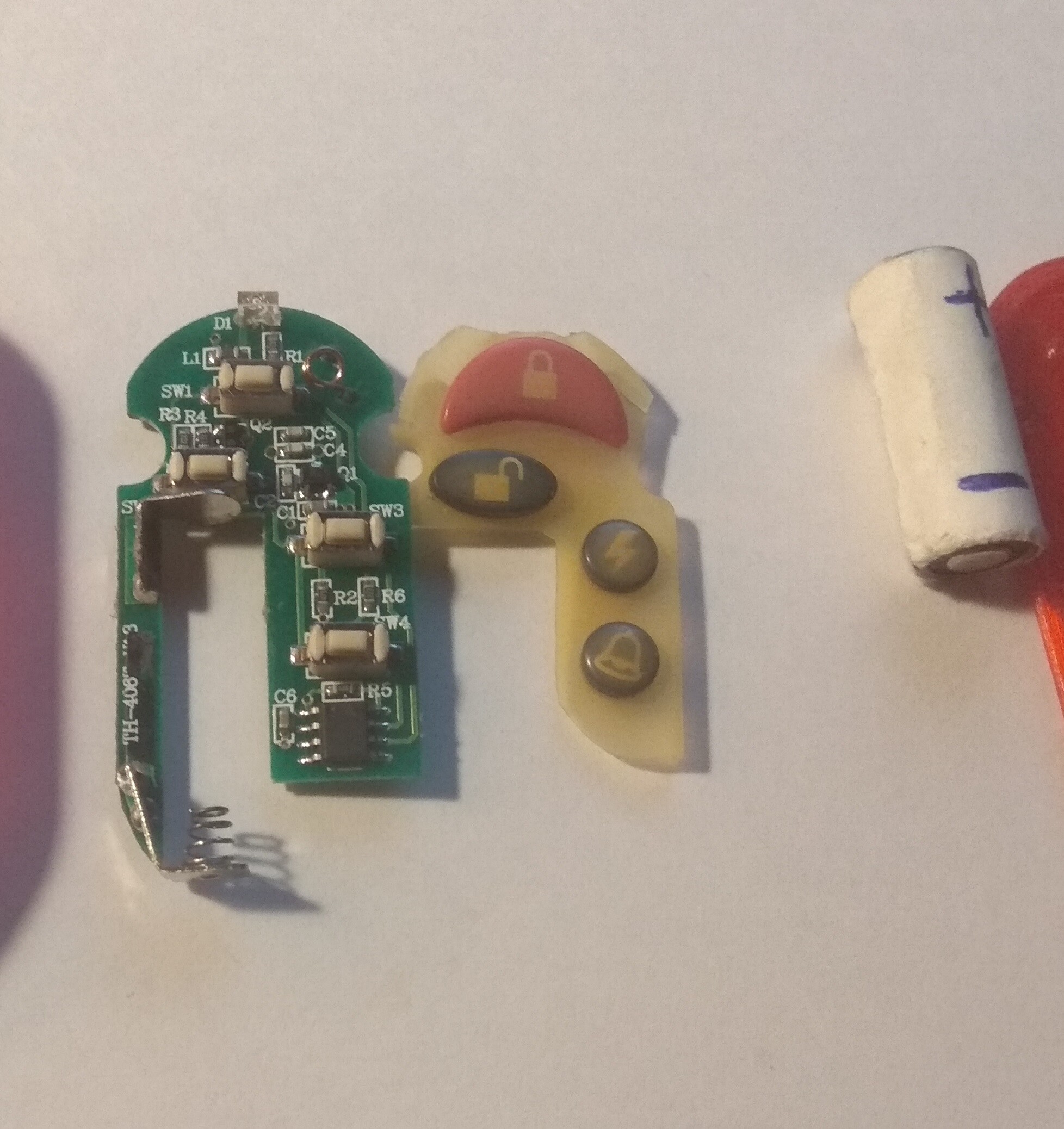

Внутрянка выглядит вот так. Батарейка уже не родная, 12в и большего диаметра чем оригинальная, это нужно будет учесть делая новый корпус.

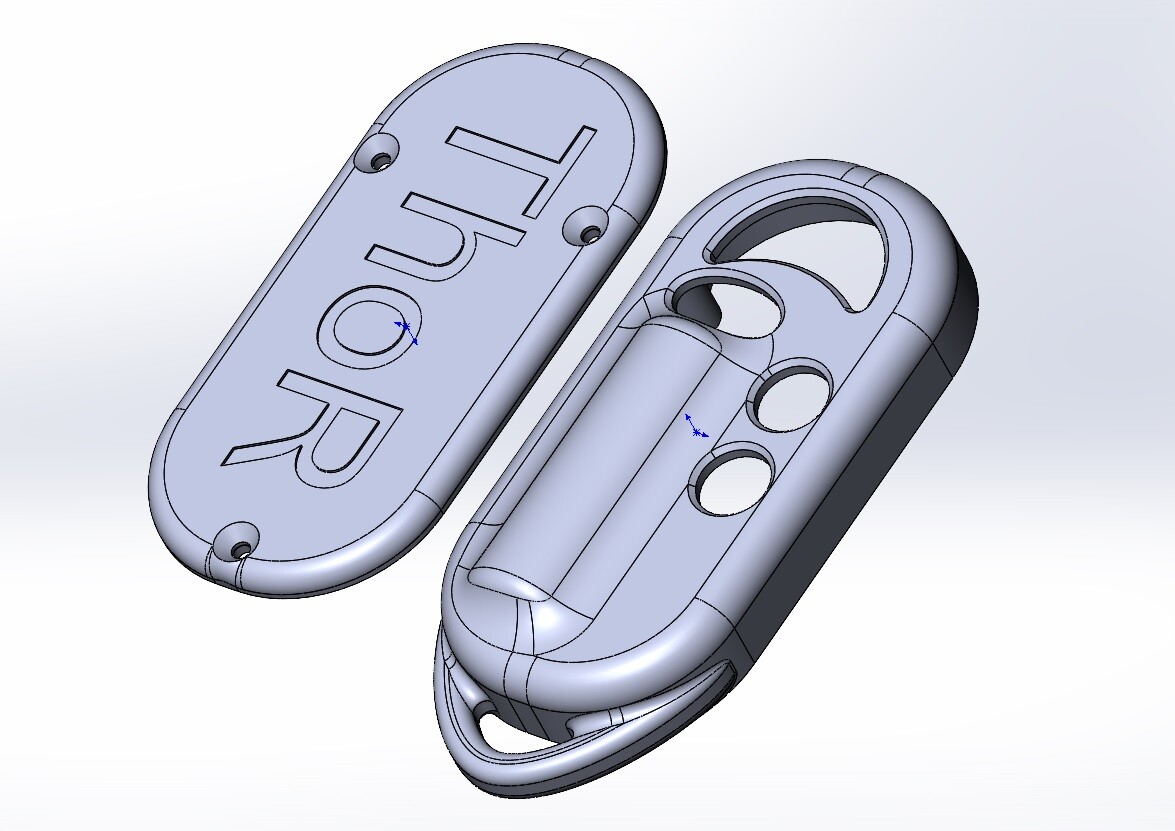

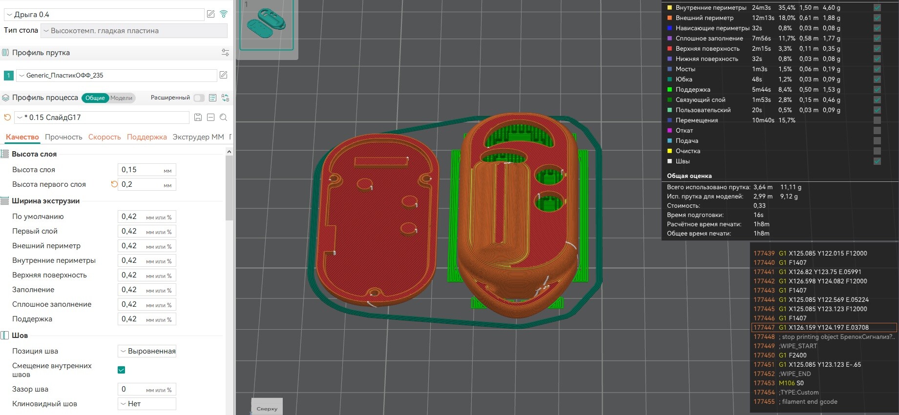

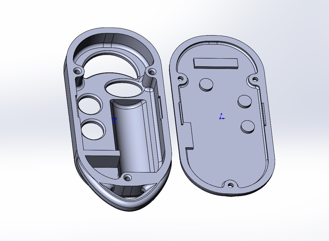

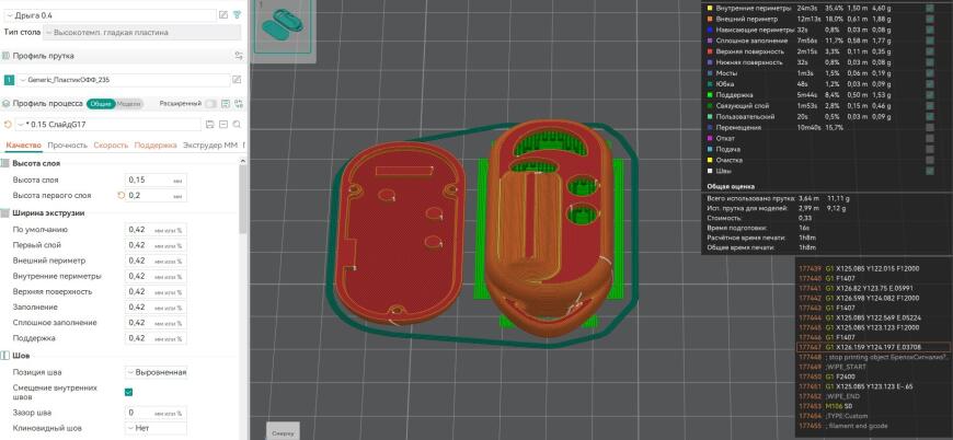

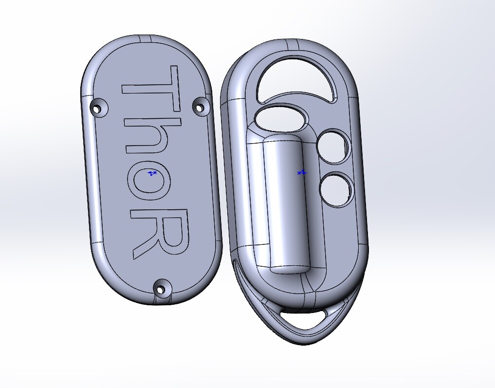

Обмеряем, делаем пару шаблонов и пару прототипов, моделируем, у меня финальная версия получилась с третьего раза.Мне было важно в корпусе его прочность, прочная петля, утопленные кнопки исключающие случайное нажатие даже в кармане.

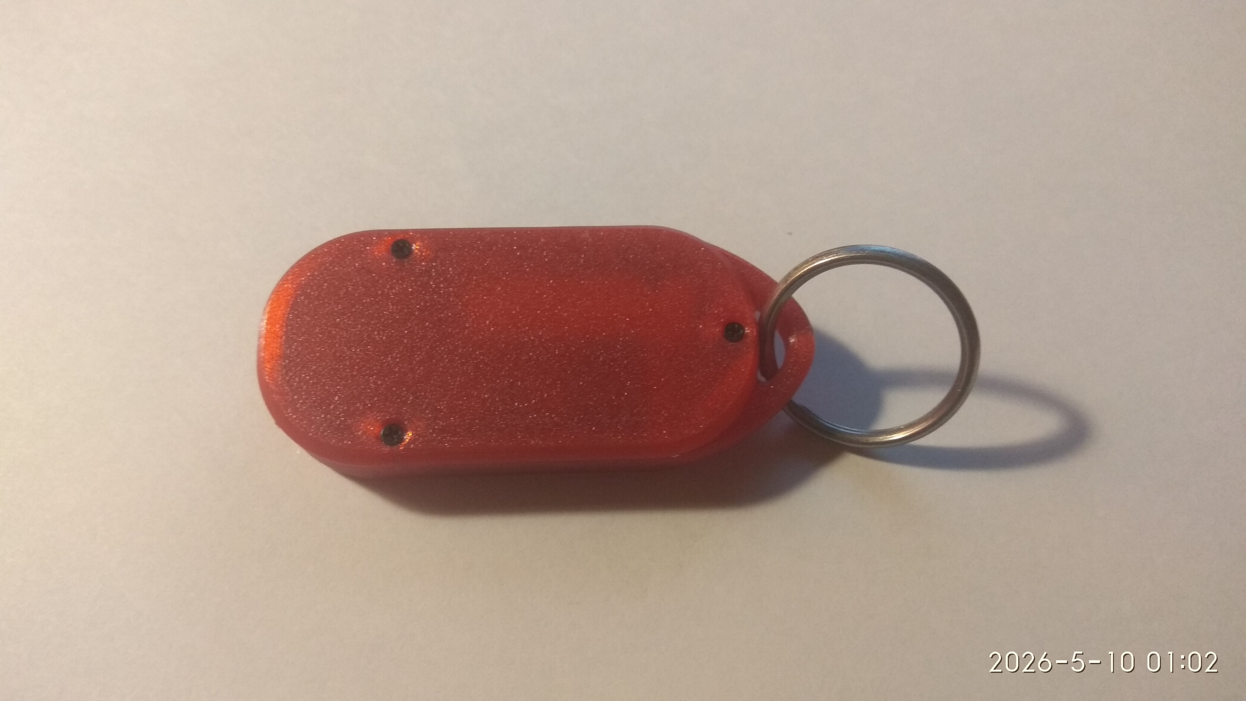

Собираем.

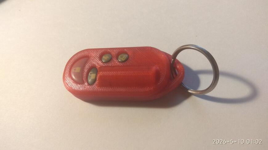

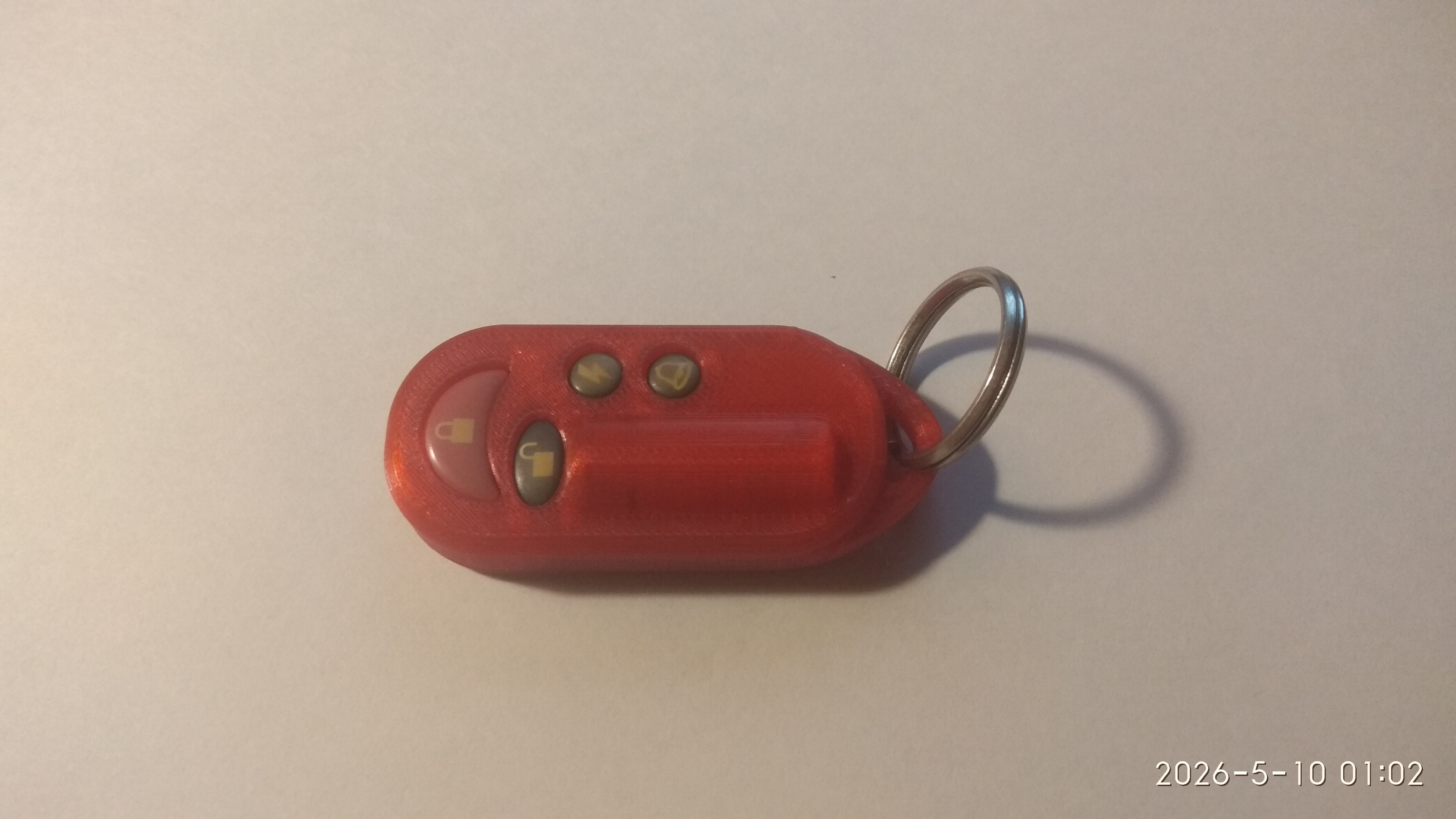

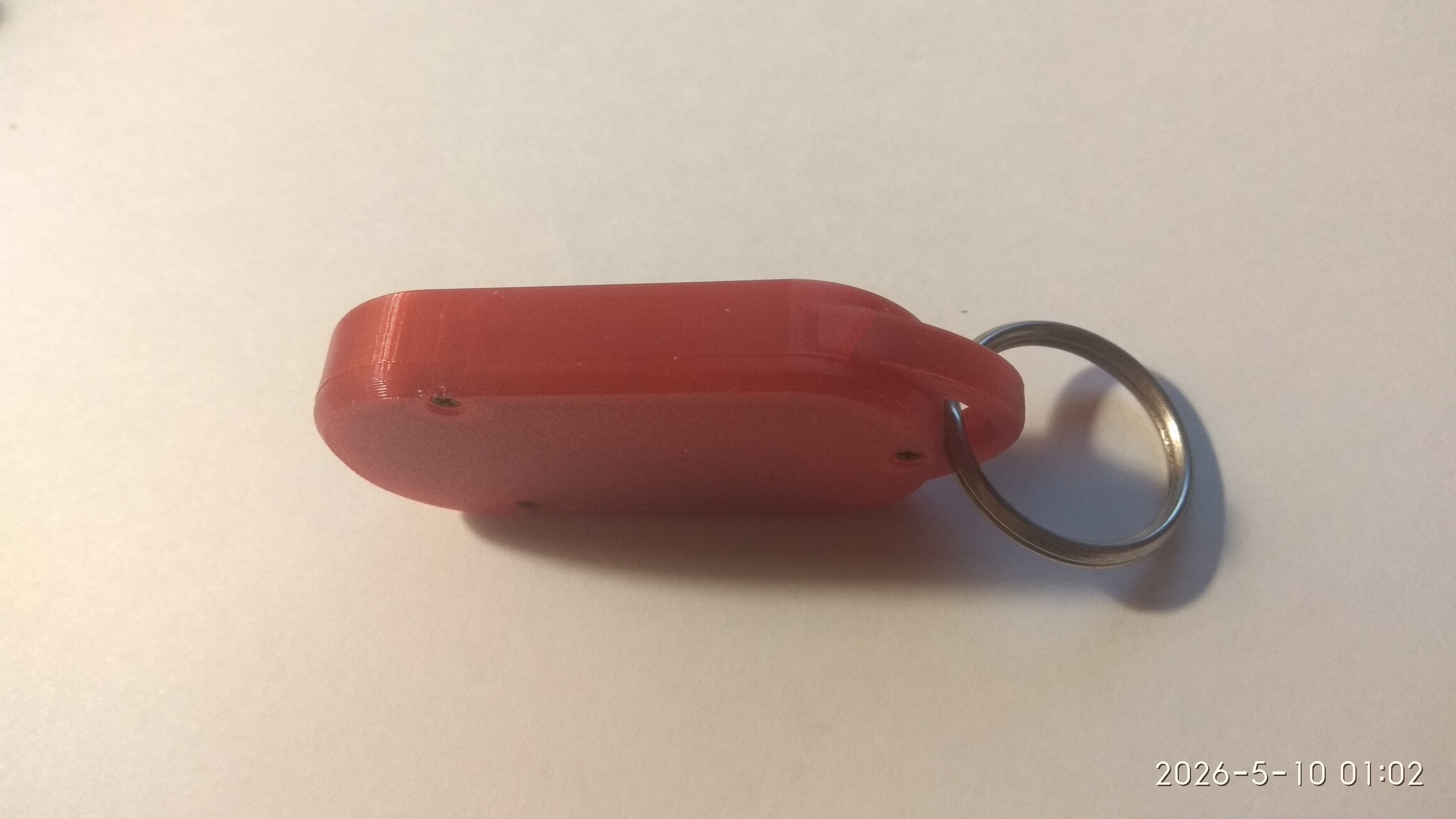

Получилось вроде даже хорошо и времени потратил всего пару часов.
Использовал прозрачный petg от lider, стенка толстая но все равно через нее видно внутренности под определенным углом.
Модель так же прилагаю кому нужно, печатайте, не будьте как я.
