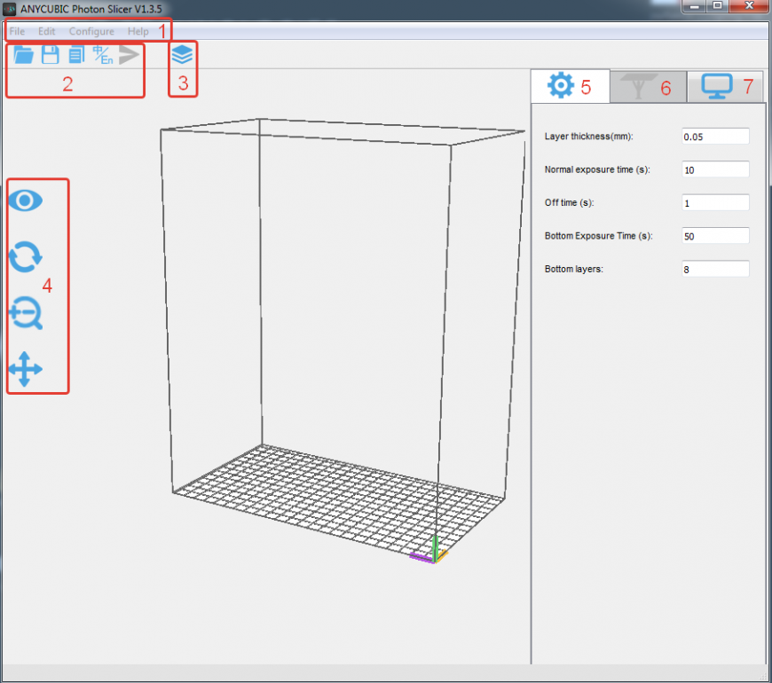

Устанавливаем последнюю версию ПО и загружаем его по окончанию установки.Видим основной интерфейс программы:
1) Вкладки с основными функциями (все функции продублированы кнопками других меню, кроме Help->About Us, выкидывающей на сайт производителя);
2) Слева направо:
a. Добавить 3D геометрию (поддерживается STL графика и собственный формат *.photon);
b. Сохранить 3D геометрию (поддержка только STL);
c. Создать копию выделенной модели (копия создается в том же месте, перетащить ее нужно самому);
d. Переключить язык с китайского на английский и обратно (требуется перезагрузка ПО);
e. Отправить файл. Функция не работает, возможно в разработке, возможно нужно подключение к принтеру, не проверял.
3) Нарезать модели для печати. Сохраняет задание в собственном формате, в котором, судя по всему, присутствуют настройки печати, изображения слоев и превью 3д модели, которое отображается на тачскрине принтера в файловом менеджере.
4) Функции манипуляции моделью. Сверху вниз:
a. Выбор ракурса обзора. При этом можно перемежать обзор, зажав левую кнопку мыши, вращать, зажав правую кнопку мыши, и приближать/отдалять вращая колесико мыши.

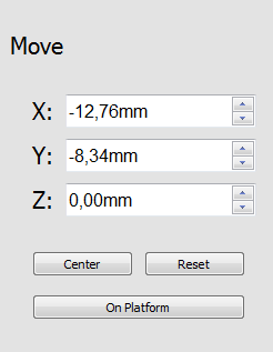

b. Поворот модели. Задается в градусах по осям. Можно вернуть в изначальное положение функцией “Reset”. Так же, выделив модель ЛКМ, можно вращать ее по Z удерживая ПКМ.c. Масштабирование модели. Задается в мм или в процентном соотношении к изначальным габаритам. По умолчанию все габариты масштабируются пропорционально. Сняв галочку напротив “lock ratio” можно изменять габариты измерений без сохранения пропорций.d. Перемещение модели. Задается в мм от центра платформы. Выделив модель ЛКМ можно передвигать ее по платформе по осям X и Y зажав ПКМ. Так же присутствуют функции выставление в центр платформы, положить модель на платформу (убрать офсет по Z) и вернуть в изначальное положение.5) Меню настройки печати.Наверняка не всех устроит количество имеющихся параметров печати. Если столкнусь с проблемой, связанной с этим, расcкажу вам;)
Изменять можно следующие параметры печати (сверху вниз):
a. Толщина слоя (в документации указано, что производитель предлагает использовать слой 25-100 микрон);
b. Время экспозиции основных слоев (не первых для прилипания к платформе);
c. Время, которое УФ излучатель будет выключен при переходе на следующий слой;
d. Время экспозиции первых слоев (для прилипания к платформе);
e. Количество слоев, определяемых как “первые”.
6) Меню настройки поддерживающих структур.
Данное меню не доступно пока не выделена одна из моделей, расположенных в виртуальной камере. То есть, поддержки строятся для конкретной модели, нельзя построить для всех загруженных моделей сразу. Но если такая необходимость есть, просто расположите модели в камере как считаете нужным и сохраните одним STL файлом, тогда можно будет простроить все поддержки сразу.
Здесь возможность кастомизации побольше чем в предыдущем меню.Можно выбрать один из трех преднастроенных вариантов поддержек: Light, Medium и Heavy. Как видно из названия, отличаются они точкой и глубиной касания и диаметром основной части поддерживающей колонны.
Ниже выбора преднастроенных структур меню с 4мя вкладками, где можно настроить отдельнокаждую часть поддержки: верхний (касающийся модели), средний (основная длина колонны), нижняя часть колонны (форма ее изменяется он точки касания поддержки платформы), рафт (форма зависит от проекции модели на платформу).
Отдельно хочу отметить что параметром “support angle” можно задавать угол касания поддержки по отношению к полигону, которого она касается.
Присутствует возможность добавить поддержку вручную (функция “Add”), убрать созданную поддержку (функция “Delete”), изменить точку касания поддержки модели (функция “Edit”), автоматически сгенерировать поддержки (“Auto-Support”) и выбор метода (либо только от платформы, либо и от модели тоже).
Под кнопкой “Auto-Support” можно изменить параметры автоматических поддержек (минимальная длина, плотность, угол касания, мало ли вы хотите ручные поддержки под другим углом строить).
7) Последняя вкладка и последняя не описанная часть интерфейса – меню настроек принтера.
В данном меню изменять можно только габариты области построения, все остальные параметры доступны только для посмотреть)Мне слайсер очень понравился по простоте, функционалу, авто-поддержкам, и скорости работы.
