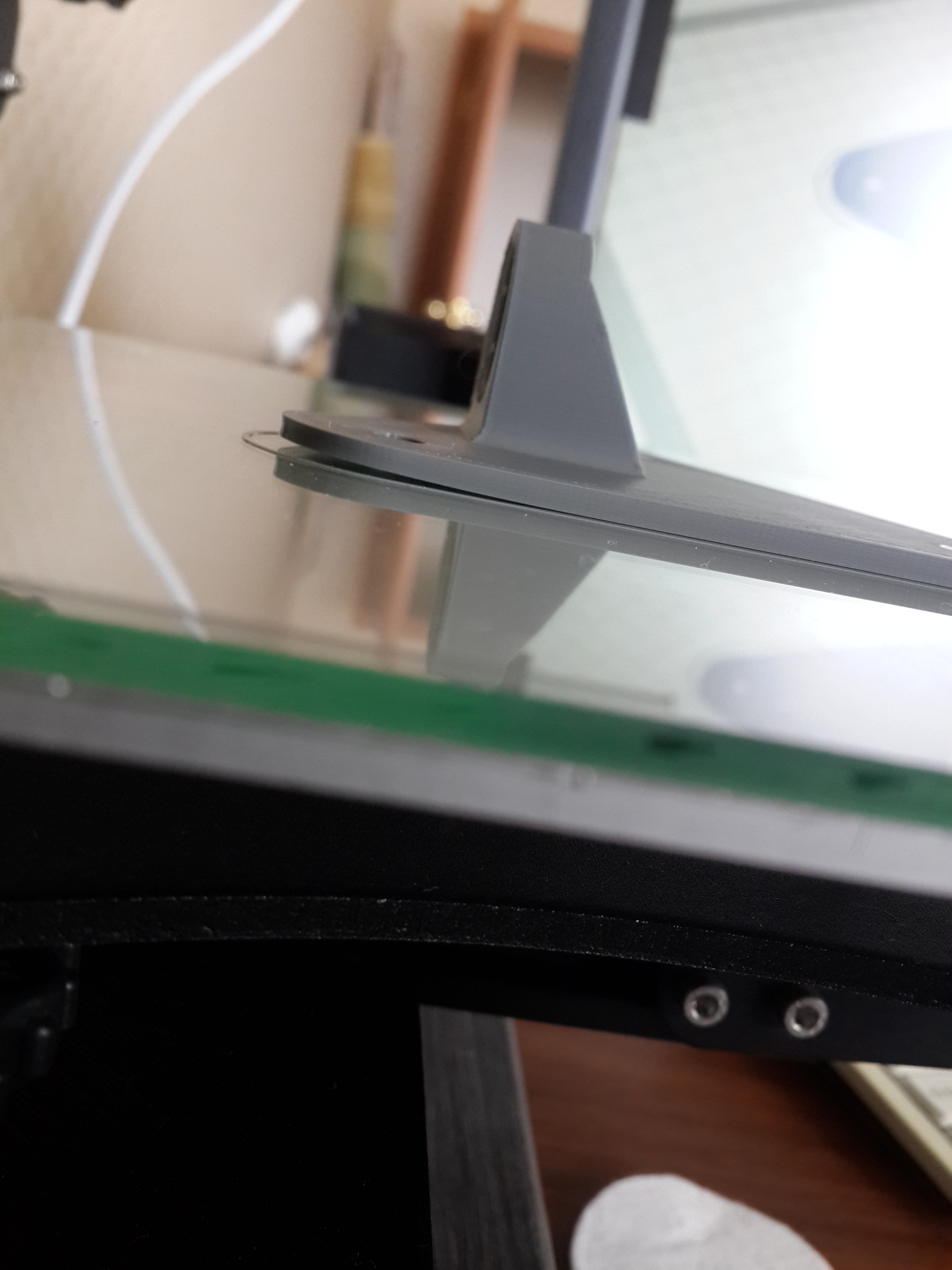

Главная и практически нужная печать:
После всех проб и ошибок и подбора параметров печати пришло время печати деталей для установки второго винта оси Z.
Но и тут процесс пошел не так как планировалось - после запуска 4х часовой печати, так как пруток находился не на катушке а свободно висел на направляющей - он запутался -аааааа.
обзор PetG M5 от u3print или как звезды выстроились в ряд
Так как один конец прутка был 'в работе', разматывание заняло минут 20, те кто сталкивался, думаю поймут мое - аааааа.
Основная деталь для модернизации принтера готова, сама печать прошла почти без проблем, так как капризная дамочка - адгезия в самом конце печати решила покинуть меня, в результате чего отошел один край детали.
То что на крышке наблюдается недоэкструзия - мое упущение, не хотел переборщить, хотя на тех же настройках, обычный PETG печатается отлично (в настройках было установлен поток 0,96, видимо с данным пластиком необходимо чуть увеличить данный параметр.
Единственно чего еще не учел при печати - сделал слишком плотные поддержки - с ними пришлось повозиться чтобы вытащить из детальки.
Добиться того, чтобы пластик ломался как стекло, как в посте, мне не удалось, скорее всего надо еще повысить температуру печати, но это чуть позже - пластик ведь должен еще остаться....
