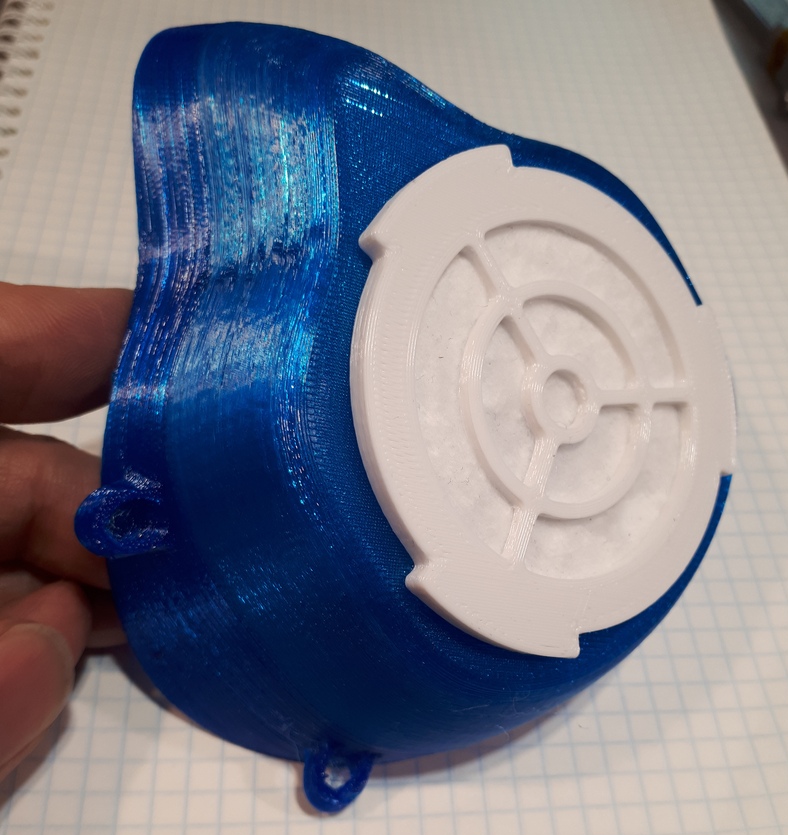

Коллеги, здравствуйте.Как любой нормальный человек, проблемой защиты морды лица я озаботился тогда, когда масок в аптеках уже не было. Но, у меня же есть 3D "Черная вдова"! Напечатаю!
Стал знакомиться с наработками. Все модели подразумевали печать чем- то твердым с последующей вклейкой уплотнителя по контуру маски. Что, для меня стало непреодолимой преградой, поскольку страна, а с ней и входящие в её состав магазины, уже окунулась в пучину самоизоляции от покупателей и друг-друга. А без уплотнителя, и коронавирус в щель пролезает и края, по свидетельству самоощущенцев, кожу натирают.
В минуту опасности, мозг начинает работать как заведенный. Так, в голову пришла идея, что проблему травмирования лица краями печатной маски можно решить комбинированной печатью с флексом. То есть, до какого то, у меня 85, слоя маска печатается жестким пластиком, у меня — PETG, потом активизируется скрипт замены пластика, в Cura это Filament Change, и пошла печать дальше. Для того, что бы изменить основные параметры печати: скорость, поток, обдув и температура, я использовал два скрипта Change Atz с разными параметрами. И, вот он, результат.
Был горд своими умениями и продолжалась эта гордость ровно две поездки в магазин, после чего стык разошелся.
"Ладно, будем бездумно тратить дорогой пластик", подумал я и напечатал из флекса всю маску. Маска получилась ничего себе так. Другое дело, что "пятачок", на который надевается заглушка с фильтром, изгибался и пропускал воздух.
Опять в ход пошли бессонные ночи и литры кофе, стоящие у изголовья. И, в голову пришла новая идея: Напечатать к гибкой оболочке жесткое донышко...
... и склеить его с гибкой оболочкой. В качестве клея использовал "горячие сопли" то есть - термопистолет.
Это была заготовка. А вот - результат.
Рука немного дрожала и шов получился не ровным. Предвижу замечание - донышки гнезд, куда вставляются защелки фильтра, получились "дырявыми". Эту проблему я решал теми же "горячими соплями". С настройками и пробами буду решать позже, когда вернусь из вылазки за хлебом.
О пластике. Синий флекс - TtitFlex Soft от PrintProduct. Синий PETG от Hi-Tech-Plast. Белый PETG от FDPlast. Кстати, с белым синий не слипается. От слова "совсем".
Ну, как то так.
