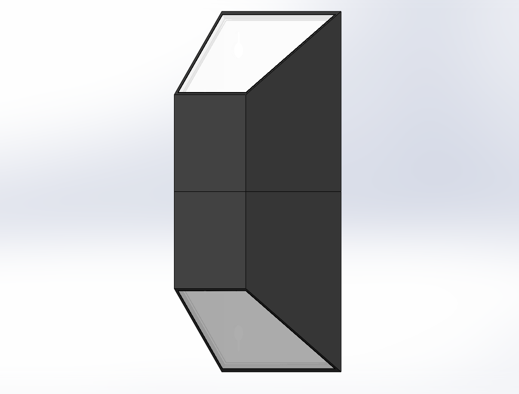

Светильник под две светодиодные лампы с цоколем GU 5.3

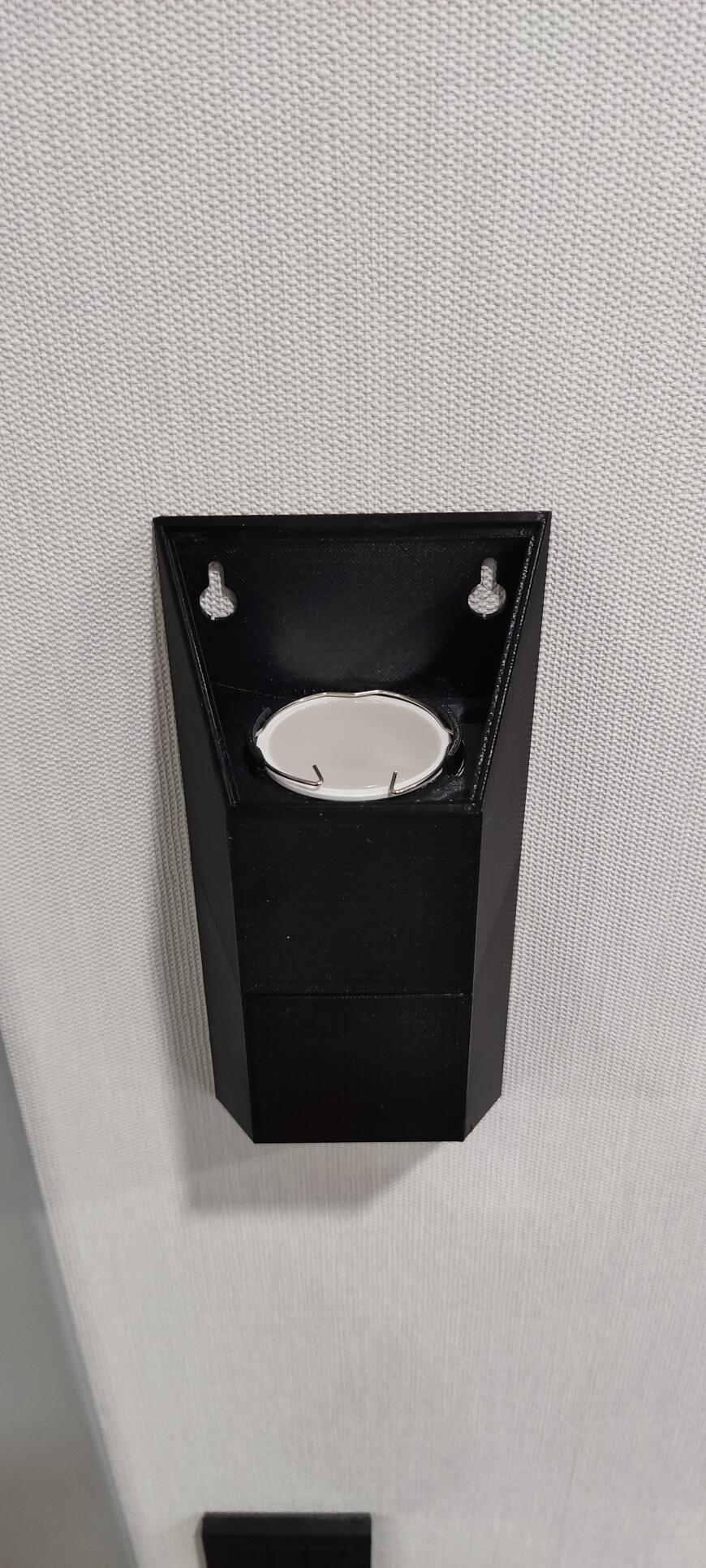

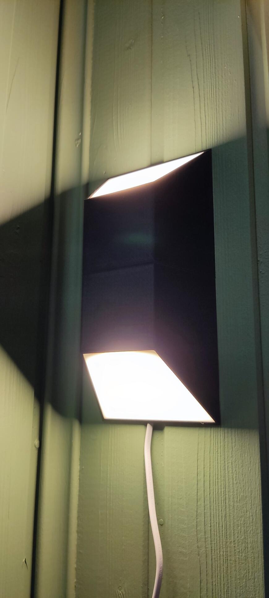

Пришла в голову идея настенного светильника/бра. Хотелось что-то минималистичное, строгое, с прямыми линиями.

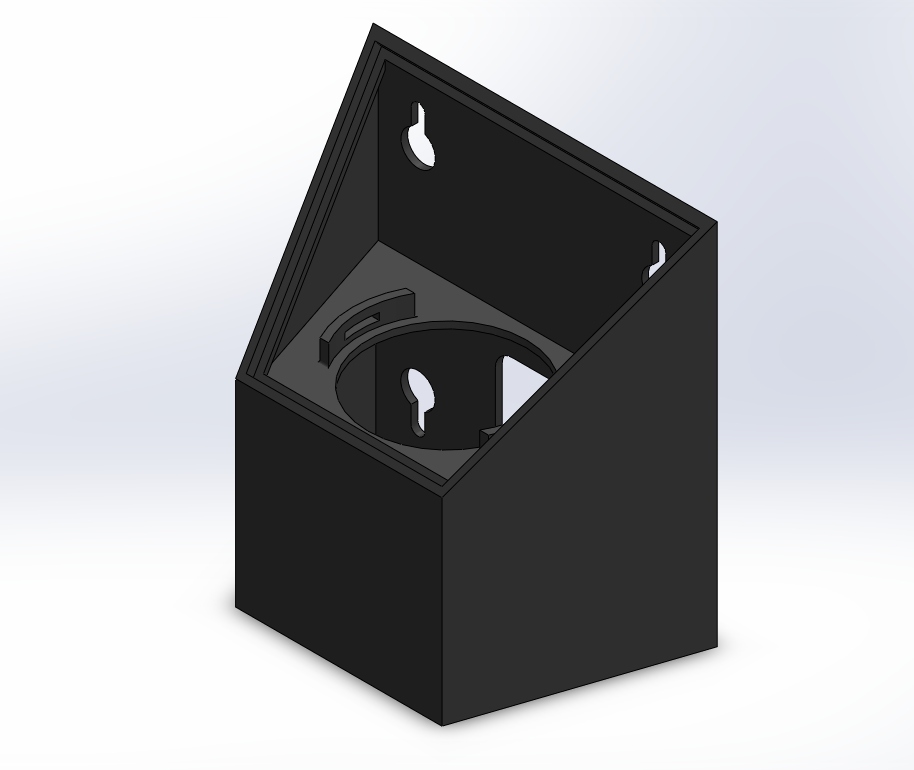

А чего долго думать, накидал эскиз, нарисовал модельку, распечатал пару раз, поправил неточности - готово:

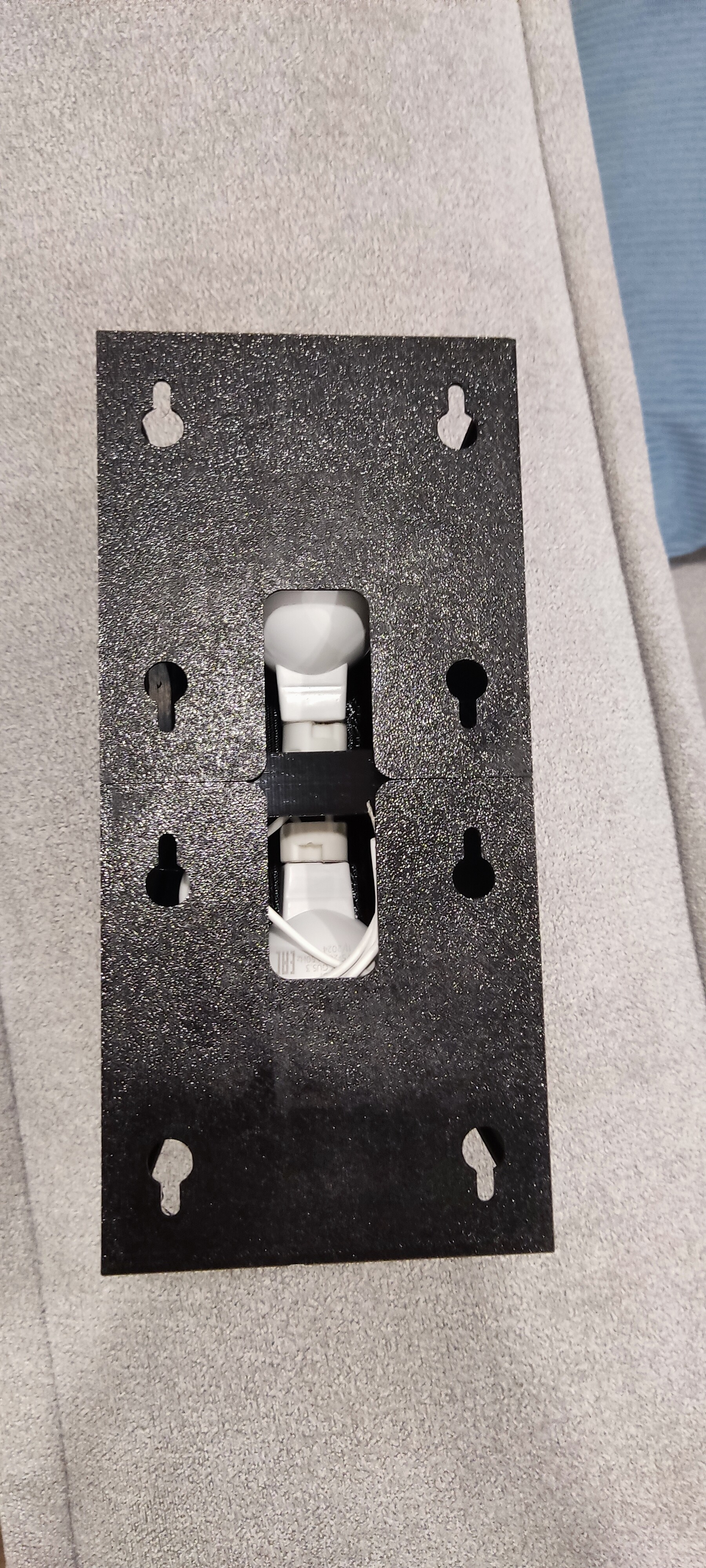

Светильник состоит из двух частей, скрепляются вместе соединительной пластиной.
Крепления на стену предусмотрены в верхней и нижней части, можно вешать по одному светильнику рассеивателем вверх или вниз, или оба сразу.
В верхней (или нижней, как посмотреть) части стоит рассеиватель из матового оргстекла, вырезал на лазере, в принципе его можно и напечатать.
Стопорные кольца брал из старых потолочных спотов, если будете покупать - выбирайте те, которые с выступами по бокам.

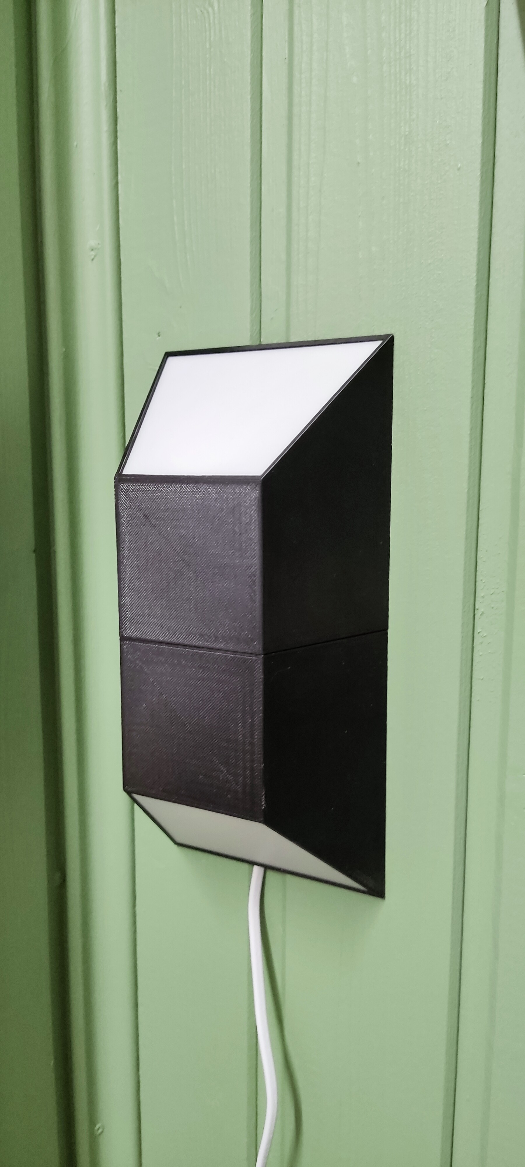

Лампы выбрал 5 Вт, больше по мощности не понравились - слишком яркие. Греется немного, после продолжительного тестирования пластик не повело.
Я печатал черным PETG, с поддержками.
ссылка на диск: https://disk.yandex.ru/d/N29mgexZ8cvGaw тут stl, исходники, фотки
