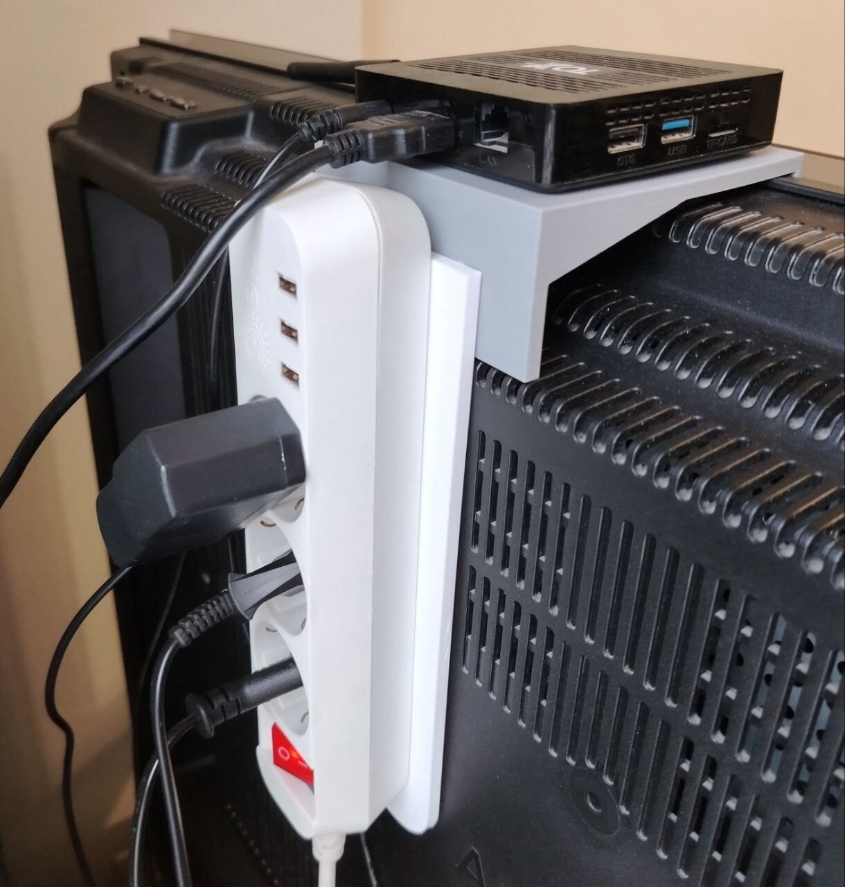

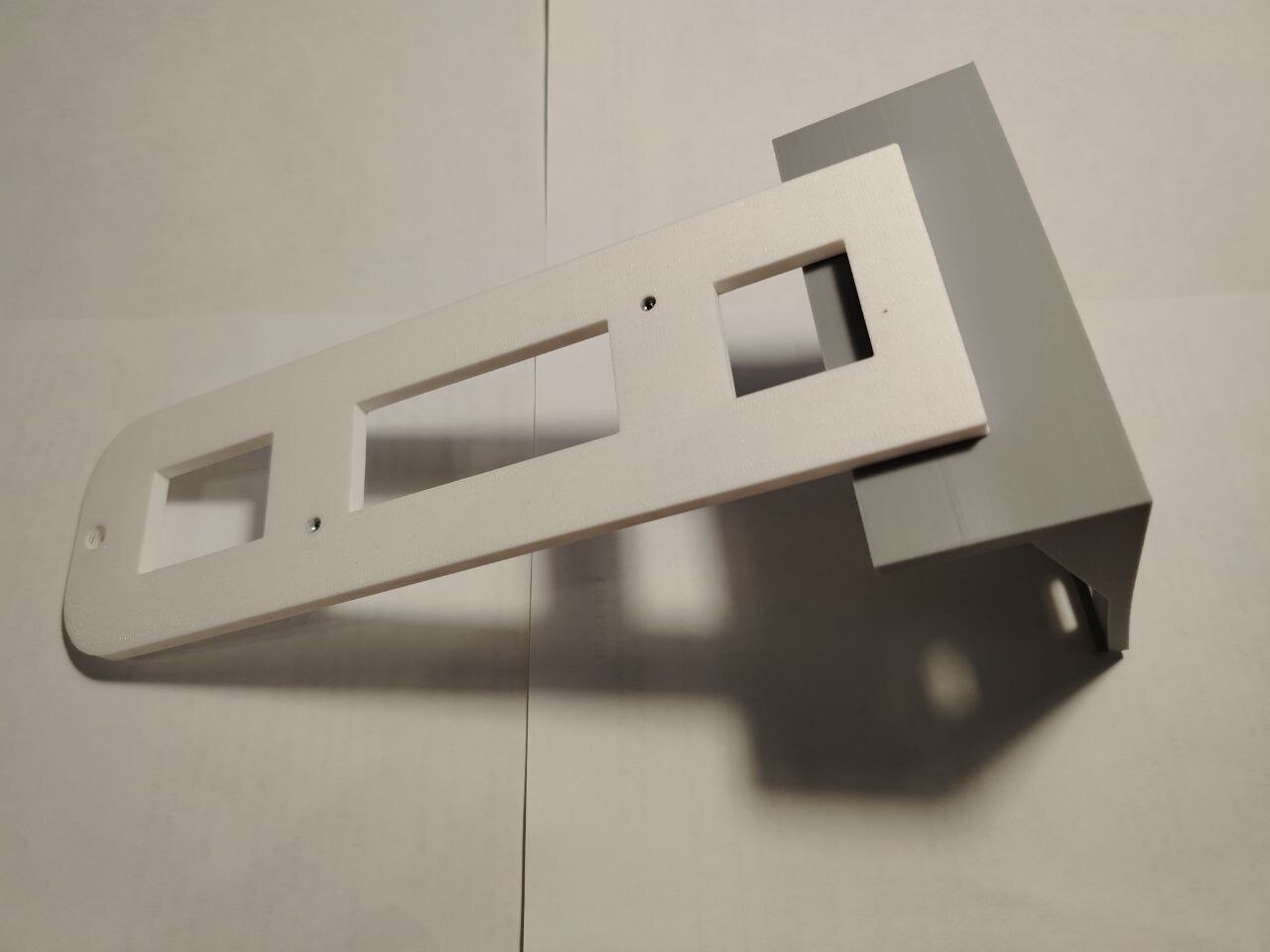

Это версия из PLA
На фото даже видно, что даже после печати немного прогибается если большая площадь.

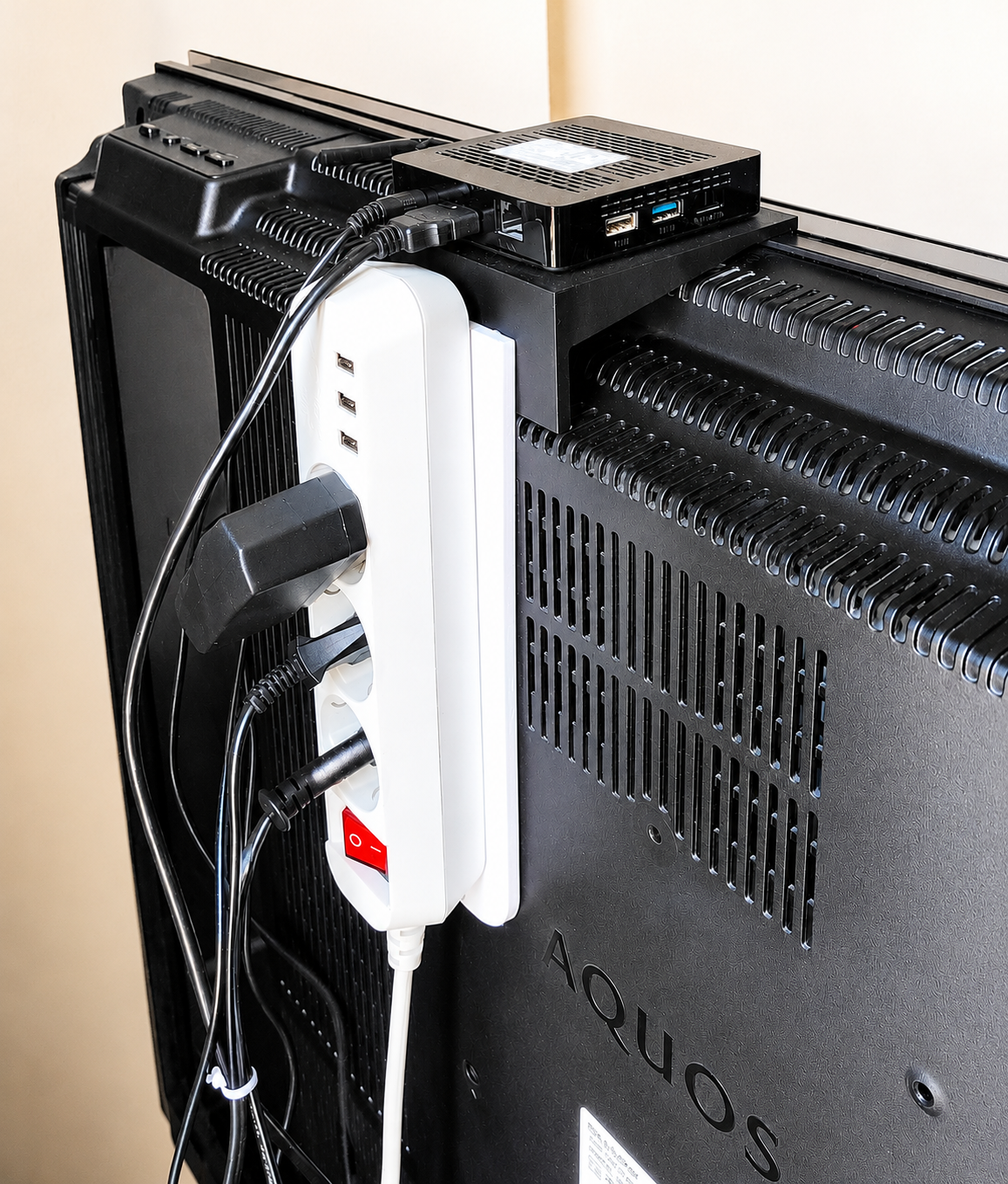

Это версия PETG
Я только не стал переделывать белый держатель для удлинителя, он держится на шурупе, что не даёт сильно прогнуться.

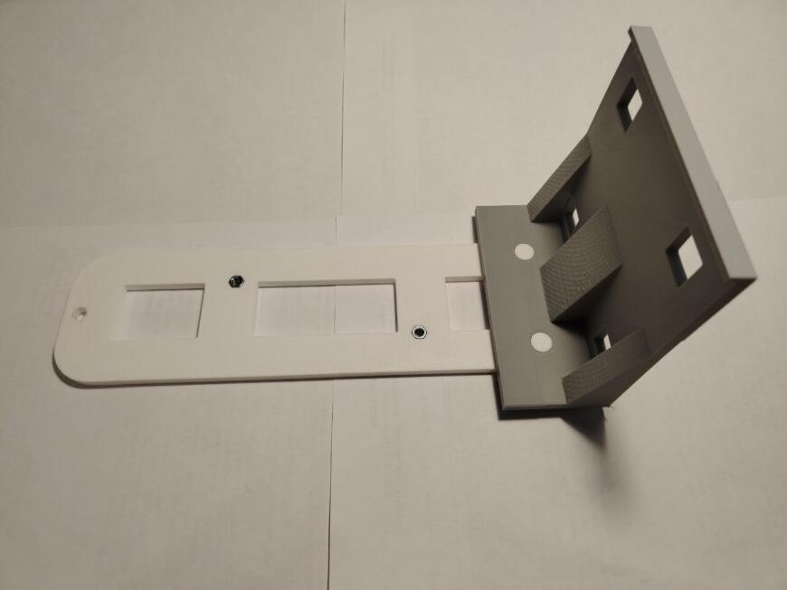

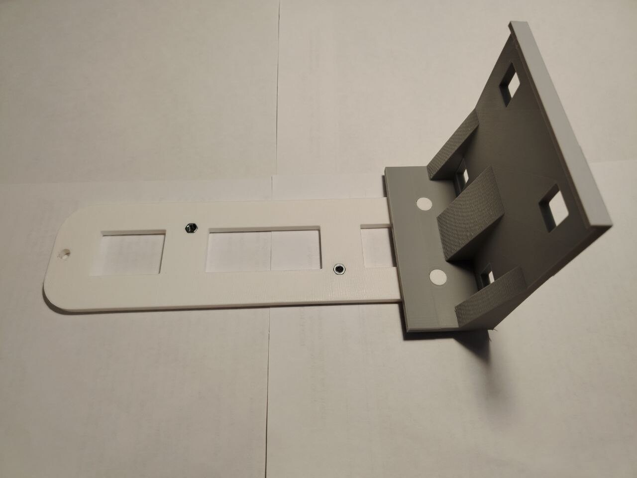

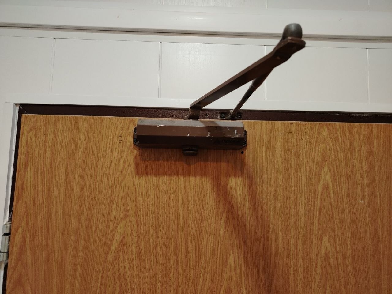

Потом я решил попробовать проверить его на прочность, сделал упор для двери, который я покупал в озоне и что бы не покупать снова новый, решил сделать свой.
Это который был

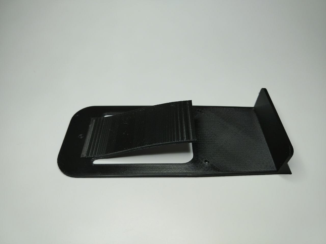

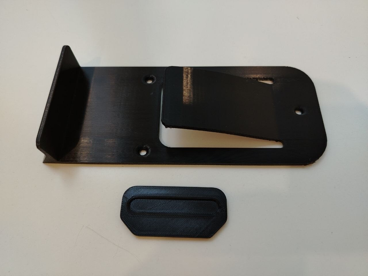

А это уже который делал я. Пробовал печатать вертикально и горизонтально. Когда печатаешь горизонтально, поддержек получается много.

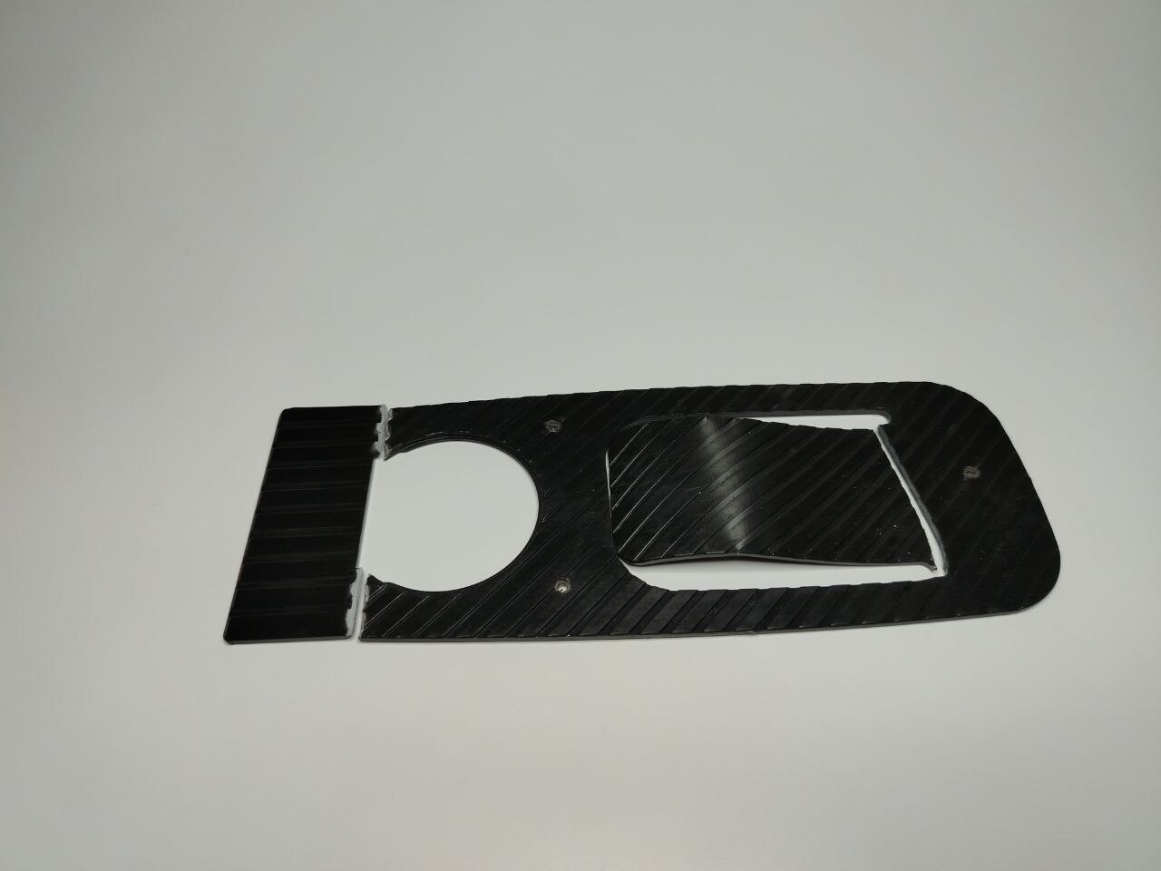

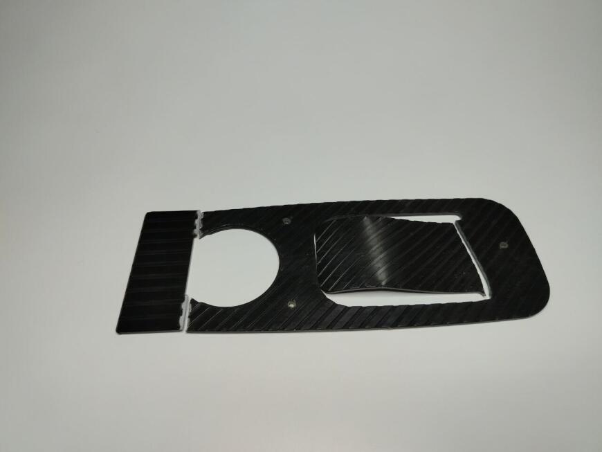

И это была пробная модель, там ещё много было не учтено дорабатывал на месте, пока её не сломали резким движением двери, она у нас доводчиком, да и сама дверь достаточно тяжёлая.

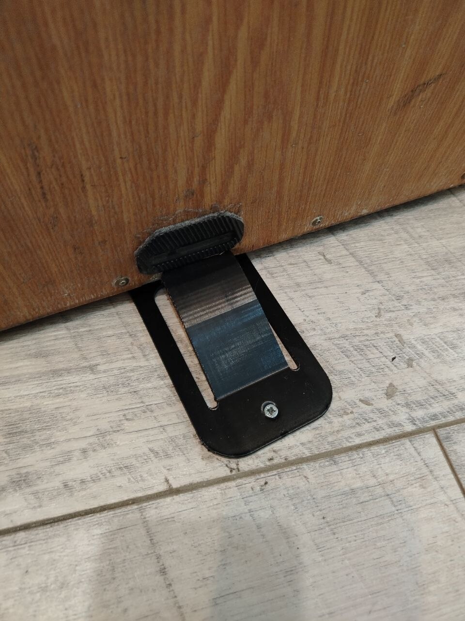

Если делать всё плавно, то ломаться не будет. Вторую версию уже печатал вертикально. Там ещё была накладка для двери, которую сразу не сделал, так как старая держала нормально, потом уже сделал.
А пластик оказался прочный, так как оригинальная подставка, когда сломалась ничего не сломала, но напечатанная из PETG пластика, даже отогнула выступающую часть у двери снизу, пришлось загибать фомкой.
