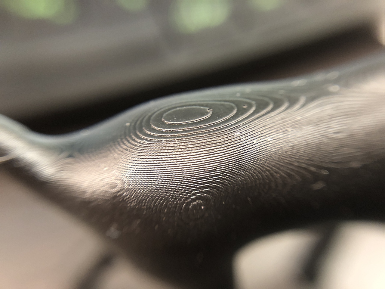

1. Высота слоя на FDM и LCD принтерах
Высота слоя на FDM, в среднем, 0.2-0.3 мм. Меньше не печатаем, время возрастает в разы. Изредка выращиваем 0.1 мм слоем на PICASO 3D DESIGNER X PRO с растворимыми поддержками, но это 5-10% от выполняемых заказов. Возможна ли печать на FDM 0.05 мм слоем? Да, но это невероятно медленно. Фигурка в 10 см 0.05 слоем печатается ~ 24-30 часов. Для сравнения, время печати на LCD при тех же условиях составляет ~ 8 часов.

Высота слоя печати на LCD в среднем 0.025-0.1 мм. То есть в среднем 0.05 мм. Не все полимеры печатаются на 0.025 и 0.1 слое, но есть такие, которые способны печатать 0.2-0.3 слоем.

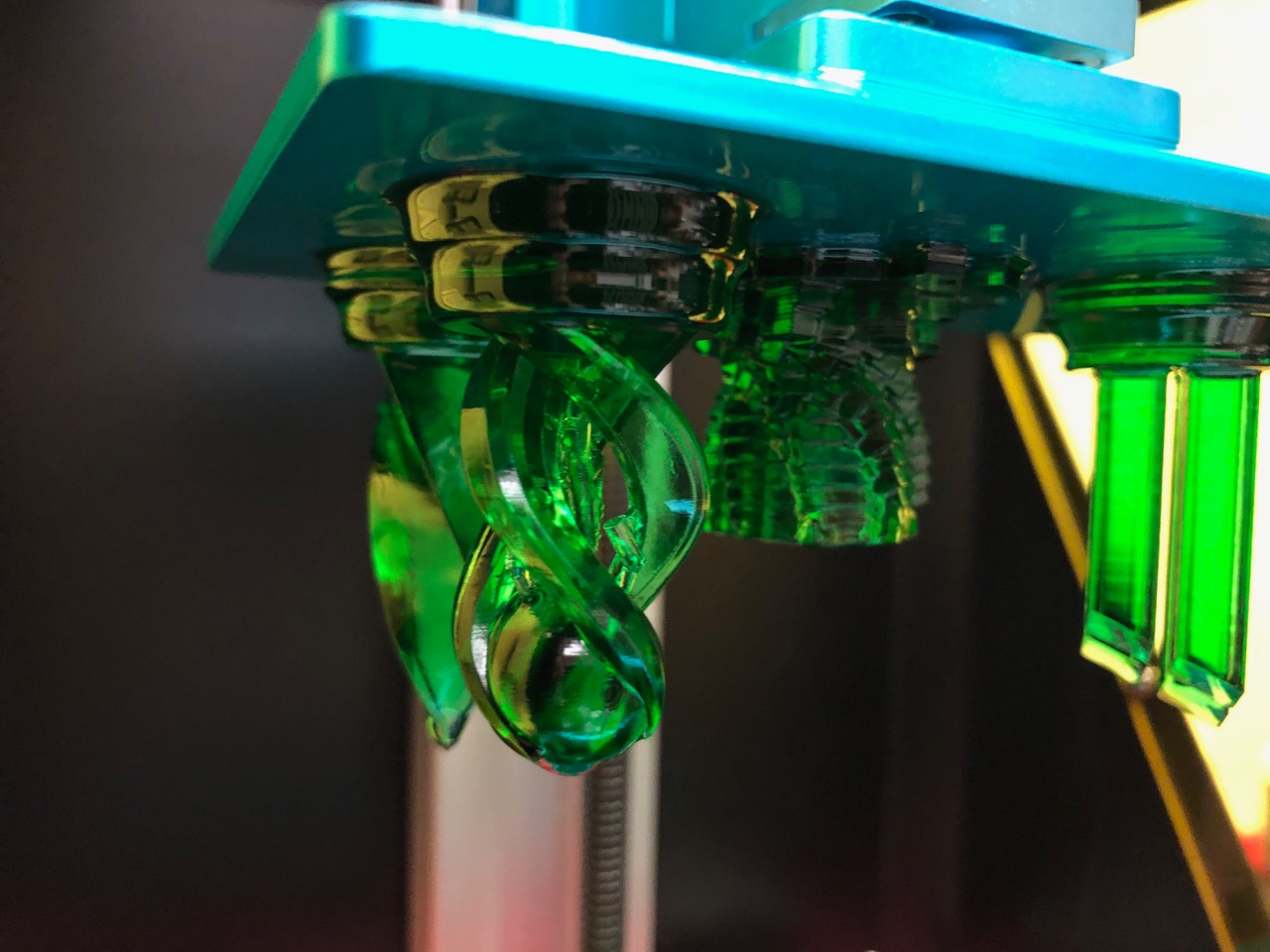

Как Вы думаете - сколько по времени печаталась эта модель высотой 13 см? Ответ в конце статьи ;-)

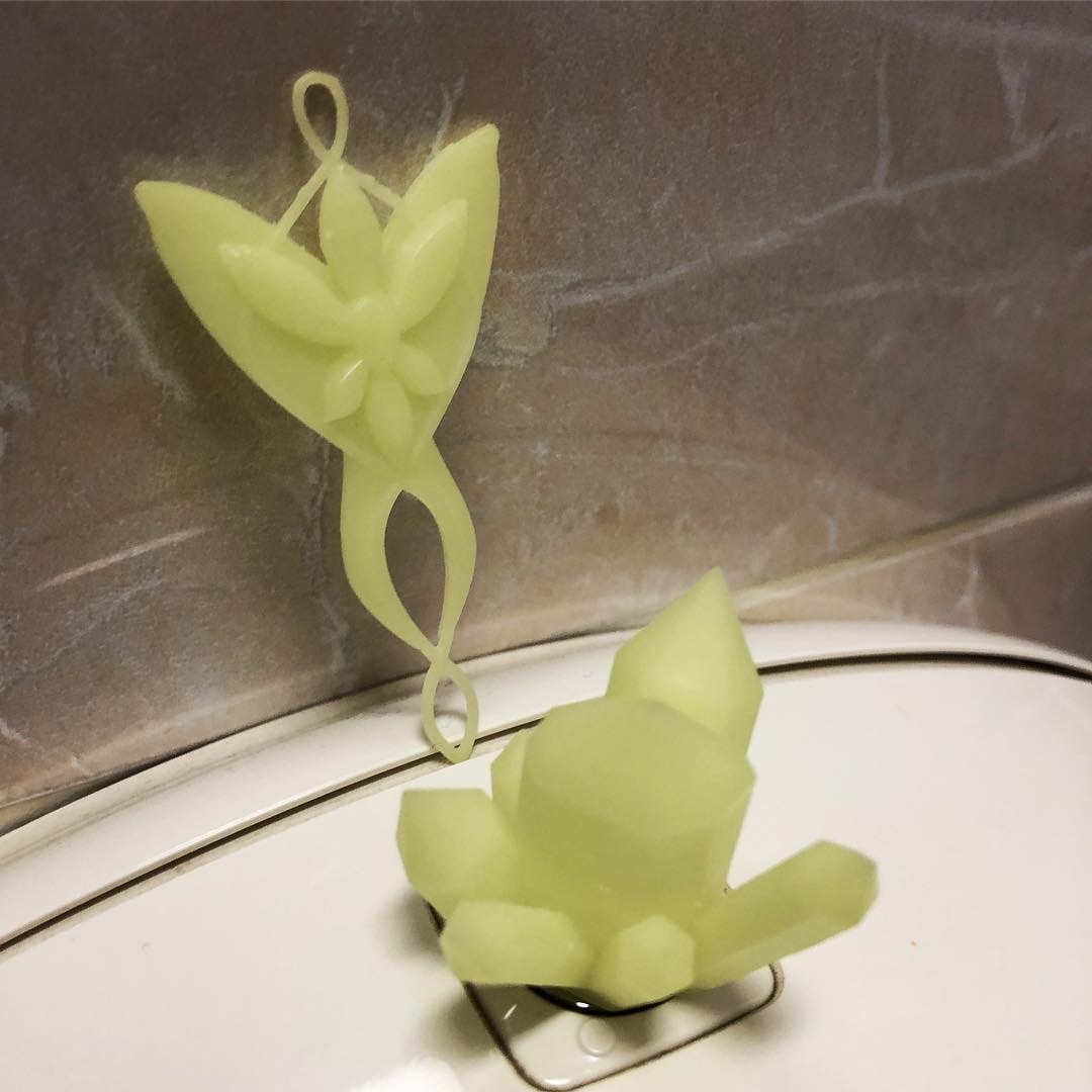

Для SLA и DLP (LCD) дела обстоят на рынке таким образом - основная часть это модельные полимеры, выжигаемые, декоративные (фосфорицирующие), биосовместимые (Dental). Formlabs предлагают полимеры с повышенной прочностью, изностойкостью, повышенным температурным режимом и гибкие. Но едва ли эти материалы доступны для печати. Цена на такие полимеры просто зашкаливает.
Пересядь с иглы FDM на LCD. Битва технологий.
Пример печати фотополимером HarzLabs ArtGlow.
По разнообразию расходных материалов однозначно победа за FDM.Счет 2:3.

твет на вопрос про время печати прозрачной детали: 3.5 часа, слоем 0.2мм материал - Clear HarzLabs
