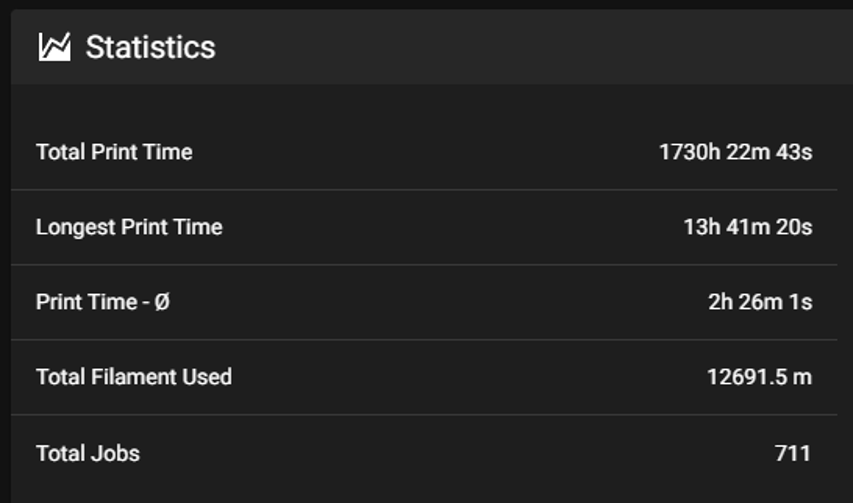

    Сегодня мы продолжим работу с замечательным принтером Snapmaker U1, который в наших лабораторных условиях отработал уже более 1700 часов и съел за это время более 12 километров филамента:
 Snapmaker U1 - подключаем Anycubic ACE 2 Pro, часть первая (аппаратная).
    Вообще надо сказать, что за прошедшие полгода принтер показал себя отличной, надёжной и производительной машиной, за всё это время не вылезло ни одной серьёзной проблемы.

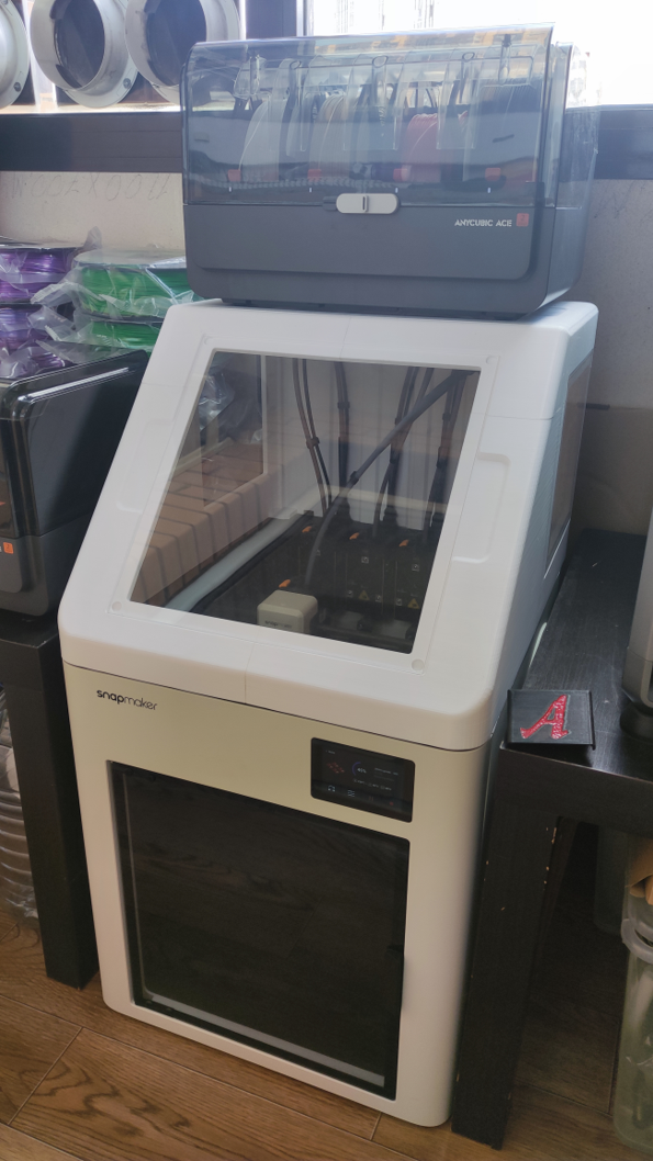

    Да, конечно, были проведены работы по «оптимизации конструкционных особенностей» - а именно: добавлено охлаждение на материнскую плату, улучшена подсветка, установлен колпак, а самое главное – добавлена Anycubic ACE Pro, которая идеально вписалась в концепцию тулчейнджера в реализации U1.

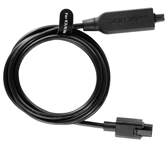

Вариант SKU A по комплектации предназначен для подключения к принтерам Kobra X, Kobra S1, Kobra S1 Max – в комплекте идёт набор коротких (~70 см.) ptfe-трубок, датчик наличия/движения филамента с крепежной колодкой и два кабеля – обычный (без конвертера) для Kobra X и S1 Max (у них порт rs485 уже встроен) и с конвертором rs485 на базе чипа ch343 для Kobra S1.
Вариант SKU B по комплектации предназначен для подключения к принтерам Kobra 3/3V2, Kobra 3 Max – в комплекте идёт набор длинных (~150 см.) ptfe-трубок, механизм сброса отходов для Kobra 3 Max, хаб на 4 ptfe-трубки и всё те же два кабеля два кабеля – обычный (без конвертера) и с конвертором rs485 на базе чипа ch343.

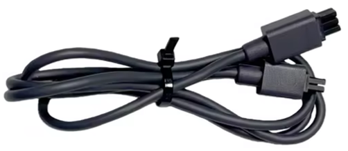

    Обычный кабель выглядит так:
    Кабель с конвертором выглядит так:

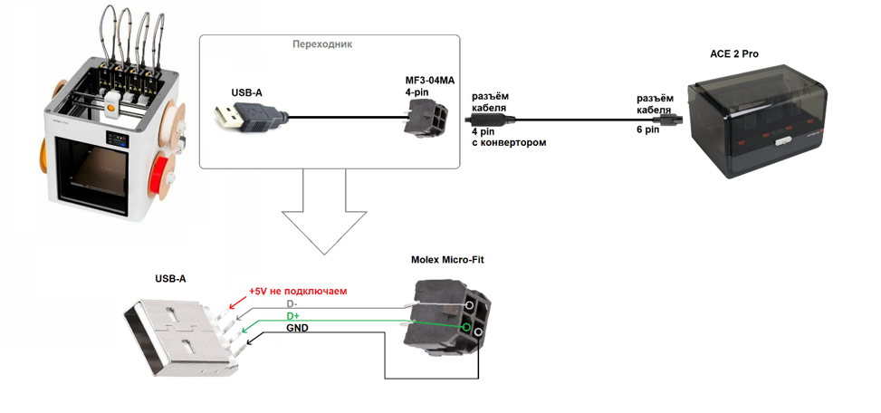

    У нашего Snapmaker U1 нет встроенного порта rs485, поэтому нам нужно будет использовать кабель со встроенным usb-rs485 конвертором из комплекта поставки обоих вариантов.
    В принтеры Anycubic этот кабель подключается посредством разъёма Molex Microfit на 4 пина, у нас же в U1 обычный USB порт, поэтому нам понадобится изготовить или приобрести готовый переходник.
Общая схема включения такова:
    В переходнике мы подключаем только GND и линии данных – это потому, что конвертор rs485 в оригинальном кабеле запитан со стороны ACE 2 Pro. Если у вас ранее была подключена первая версия ACE Pro с помощью аналогичного переходника – можете использовать его же, он по пинам полностью совпадает.

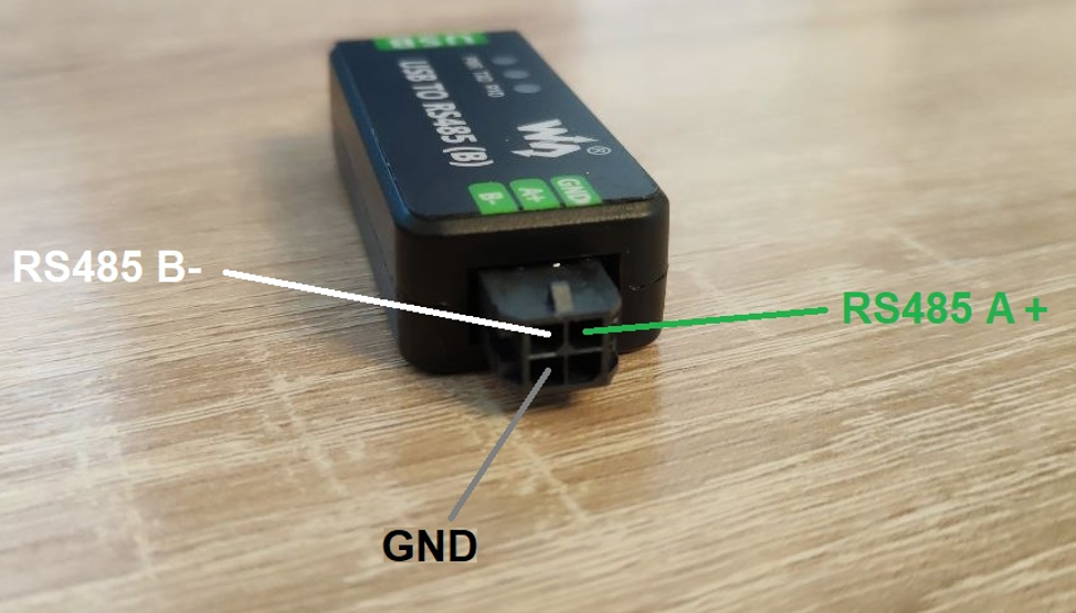

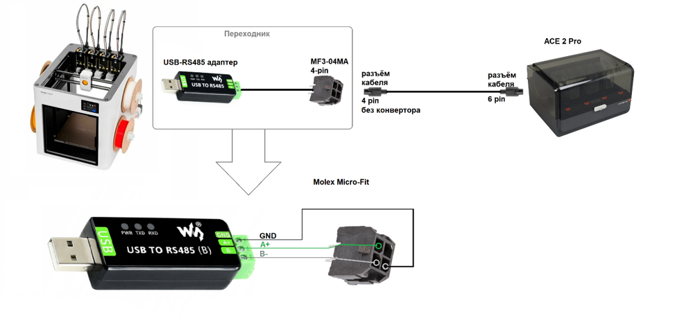

    Теперь рассмотрим вариант изъятия аськи из комбо-комплекта одного из принтеров Anycubic. Он отличается тем, что кабеля с конвертором rs485 в комплекте не будет (будет только обычный 4 pin 6 pin Molex), поэтому нам надо будет его собрать самостоятельно.

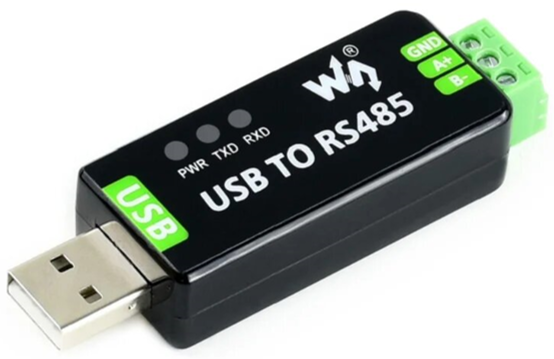

    В драйвере ACE для U1 есть поддержка как чипов ch343 (на таком собран оригинальный кабель), так и простеньких ch340. Я проверял простейший китайский свисток на ch340, он работал нормально. Но все же с учетом скоростей, на которых мы работаем с аськой я рекомендовал бы использовать именно переходник на чипе ch343.
    Отлично зарекомендовали себя адаптеры Waveshare:
С ним наша схема подключения будет выглядеть так:
    В этом варианте мы тоже паяем только GND и линии данных rs485 – тут у нас адаптер уже запитан от USB-порта принтера.
    Я по итогу разобрал корпус этого адаптера и заменил разъём под клеммы на Micro-Fit прямо на плате, получилось вот так:

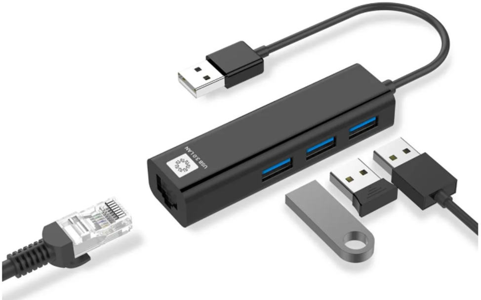

    Если планируется подключение U1 к сети по кабелю, либо использование ACE Pro или ACE 2 Pro совместно с флешками – то лучше сразу приобрести usb-хаб со встроенной сетевой картой на RTL8153, что-то вроде такого:
За счет этого у нас всегда будут свободные USB-порты.
