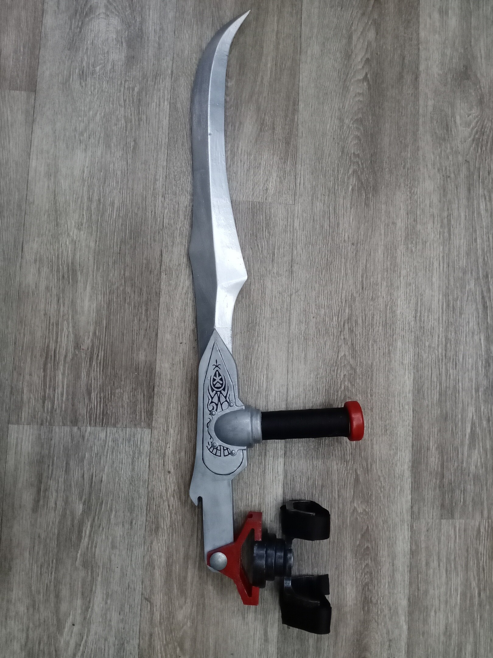

Оснастку делал на глаз, ориентируясь по референсу и размеру женской руки. Получилось так, что сами клинки поворачиваются в 2х плоскостях на 2х мебельных болтах и поэтому клинки достаточно удобно держать. Крепятся же к рукам они лентами с липучками.
Двойные клинки из игры Bloodrayne для косплея
    Для придания жесткости и прочности конструкции армировал клинок алюминиевым прутом и это, кстати, сильно помогло - клинок может достаточно сильно изгибаться (для печатаного пластика, конечно же). Ручку же просто вырезал из полипропиленовой трубы.
Двойные клинки из игры Bloodrayne для косплея    Печатал АБС от Lider 3d, его ушла целая катушка и даже немного больше. А дальше все стандартно: шкурение, ацетонинг, грунтовка и лак. Покраску делал акриловыми красками, а сами лезвия - автомобильным хромом. Он дает очень интересный эффект металлика.

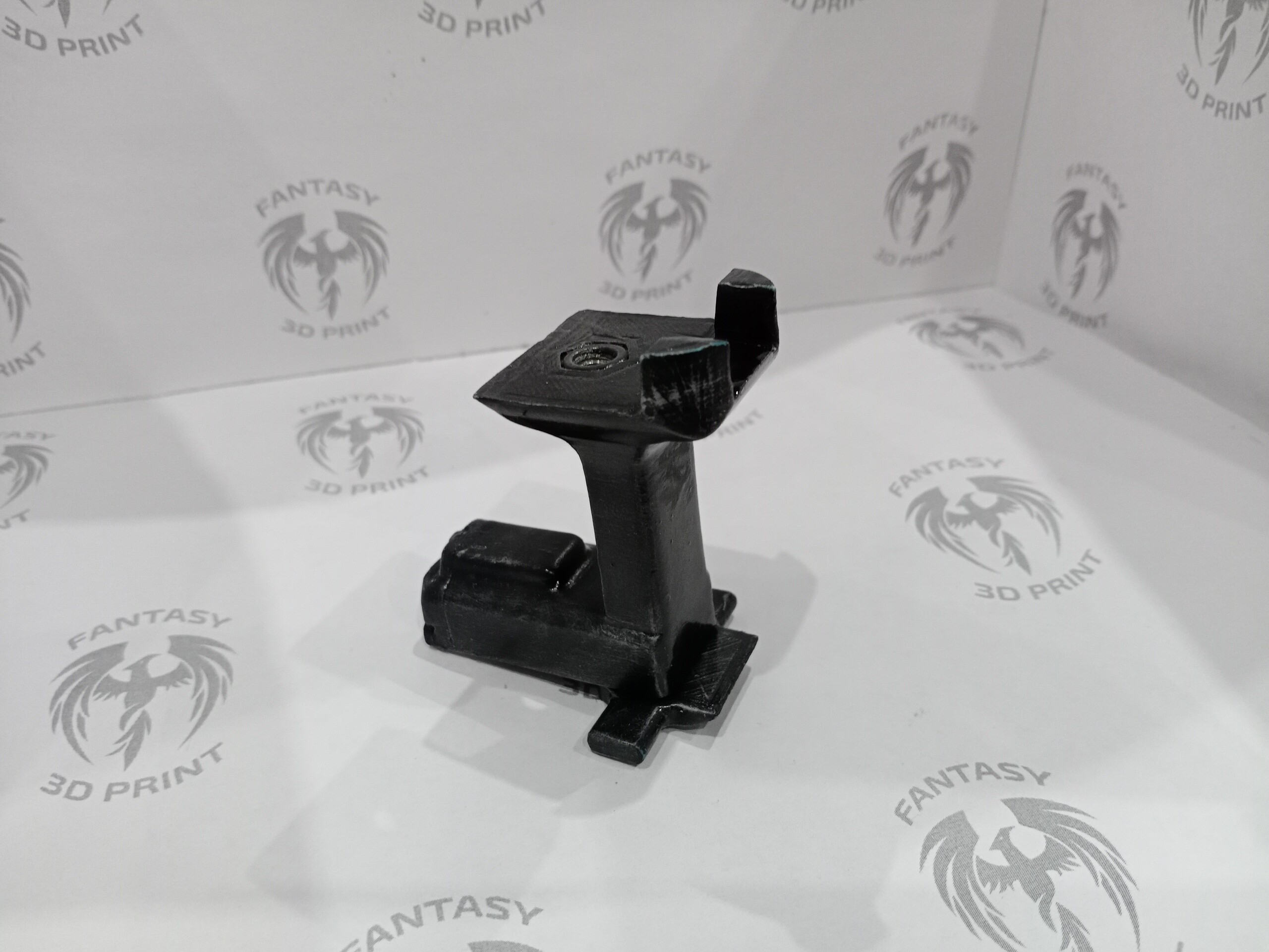

    Мне же хотелось сделать механизм малозаметным, компактным и съемным, чтобы иметь возможность ремонта, замены и удаления его при съемках фотосессий с крупным планом.
    Решением было изготовить пружинный механизм и поместить его в полости треугольного крепления лезвия. Магии тут никакой нет. Защелка перемещается внутри на салазках без всяких подшипников и смазки. Эту систему я подсмотрел, печатая трипод с регулируемым размером держателя телефона. А каретку просто подпирает пружинка. А самое главное, есть место под винт и гайку, которые позволяют скрепить наруч и модуль в жесткую конструкцию.
    Казалось бы, места достаточно, но с учетом всех элементов приходилось экономить и компоновать все очень плотно.
Отдельный модуль:

Двойные клинки из игры Bloodrayne для косплеяКонечно, как в игре выкидывать лезвия не получается, но они теперь легко фиксируются в 2х положениях.
В результате получились такие вот клинки:
