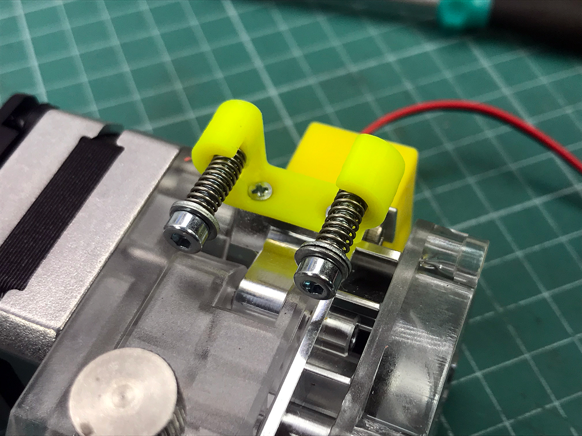

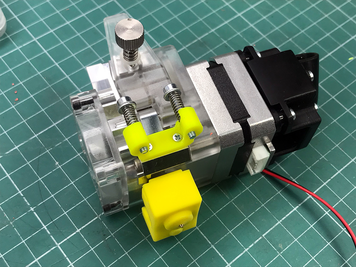

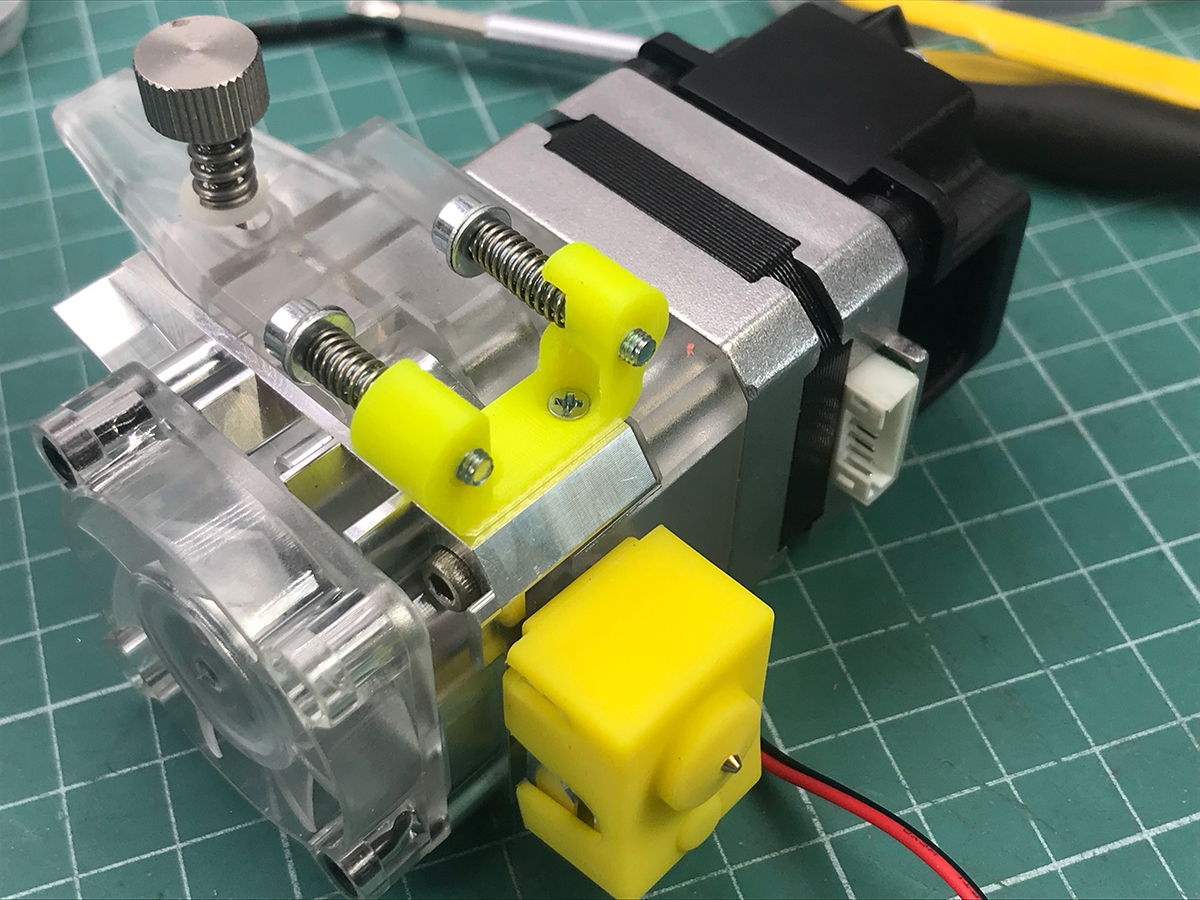

Постепенно модернизация принтера дополняется новыми моделями. Сегодня это поддержка сенсорного датчика BL Touch. Я рекомендую использовать каптоновую ленту или PTFE для термоизоляции датчика. Также на датчике для экономии расстояния планирую снять разъем и припаять провода прямо к печатной плате, но есть датчики и без разъема. Следует отметить, что этот кронштейн подходит для экструдера BMG Aero. Возможно, он подойдет аналогичным моделям, но мне не с чем сравнивать.
Модель как всегда здесь: https://www.thingiverse.com/thing:4349341 , там же и сопутствующие ссылки по крепежу.
