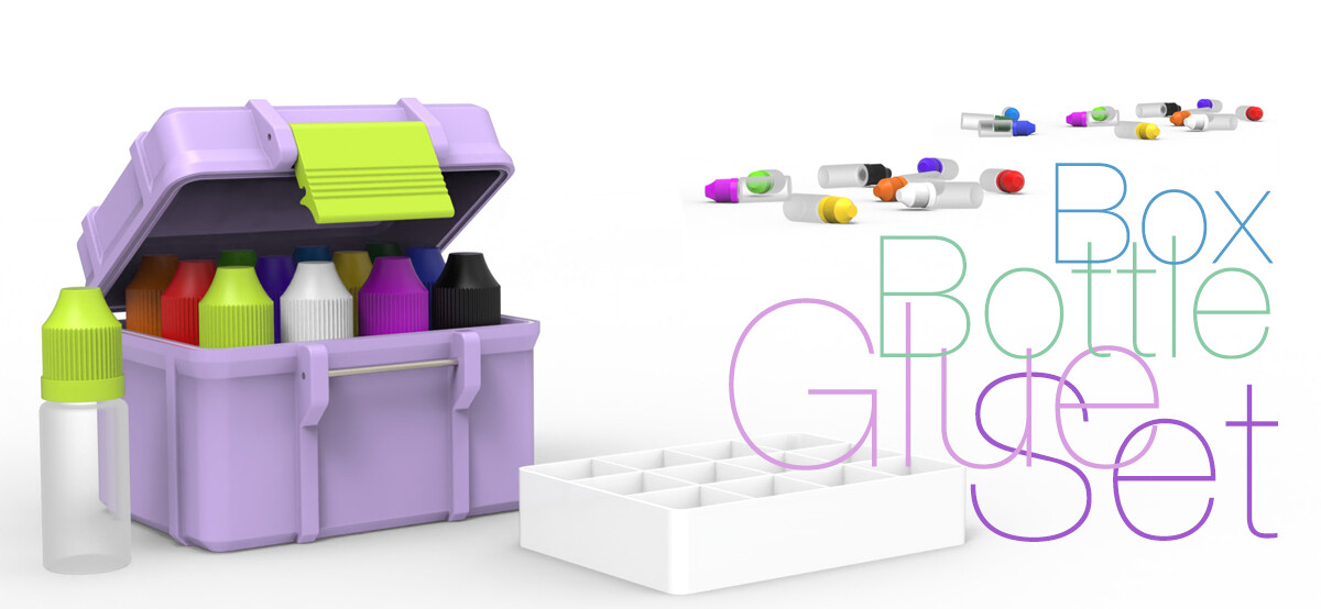

Коробка для наборов клея
Когда дело касается самодельных проектов, нам всегда требуется разнообразие клея для различных материалов. Именно поэтому я создал специальную коробку для клея, которая решает все проблемы с использованием и надежным хранением.
Эта коробка предназначена для использования флаконов емкостью 10 мл - это идеальный размер для удобного хранения и использования. Чтобы обеспечить еще больший комфорт в работе, я добавил разделительную решетку внутрь коробки. Она позволяет разделить флаконы и предотвратить их перемещение или опрокидывание. Флаконы рекомендую покупать с разноцветными колпачками, так удобнее ориентироваться в наборе с клеем, но я также использую этикеточный принтер, это реально удобно.
Мне также важно, чтобы клей оставался свежим и не высыхал при частом использовании. Поэтому я выбрал расфасовку по маленьким флаконам. Это помогает сохранить клей в идеальном состоянии, а также предотвращает потерю его свойств. Крышки флаконов надежно герметичны и могут сохранять даже особо летучие материалы, такие как дихлорэтан.
Для светочувствительных смол я выбрал непрозрачные черные флаконы, чтобы предотвратить воздействие света на материалы. Таким образом, клей остается в своем первоначальном состоянии и не теряет своих свойств.
Для удобного нанесения клея я использую специальные одноразовые наконечники. Возможно, придется немного подрезать их, но они идеально подходят для тонких работ и обеспечивают точность и контроль дозирования.
Материалы, которые я использовал для создания коробки, включают АБС для основы и PETG для разделительной решетки. Для прокладки - TPU. Но можно использовать готовый шнур из вспененной резины; силикона; латекса диаметром 1.5мм. Ссылки также есть в списке. И да, я показывал не раз чем я калибрую отверстия, но многие задают вопрос "что за странное сверло", - это не сверло, это развертка.
Как шпильки для петли, я использовал велосипедные спицы, но вы также можете приобрести готовые пины диаметром 2 мм.
Cборка коробки проста и не требует особых навыков. Я уже несколько раз показывал процесс сборки на предыдущих работах, поэтому на этом видео ничего нового. Это руководство предназначено для тех, кто впервые сталкивается с этим проектом.
Надеюсь, моя коробка для клея будет полезной и удобной для ваших наборов клея DIY проектов. Если у вас есть вопросы, не стесняйтесь задавать их в комментариях. Удачи в ваших творческих занятиях!
